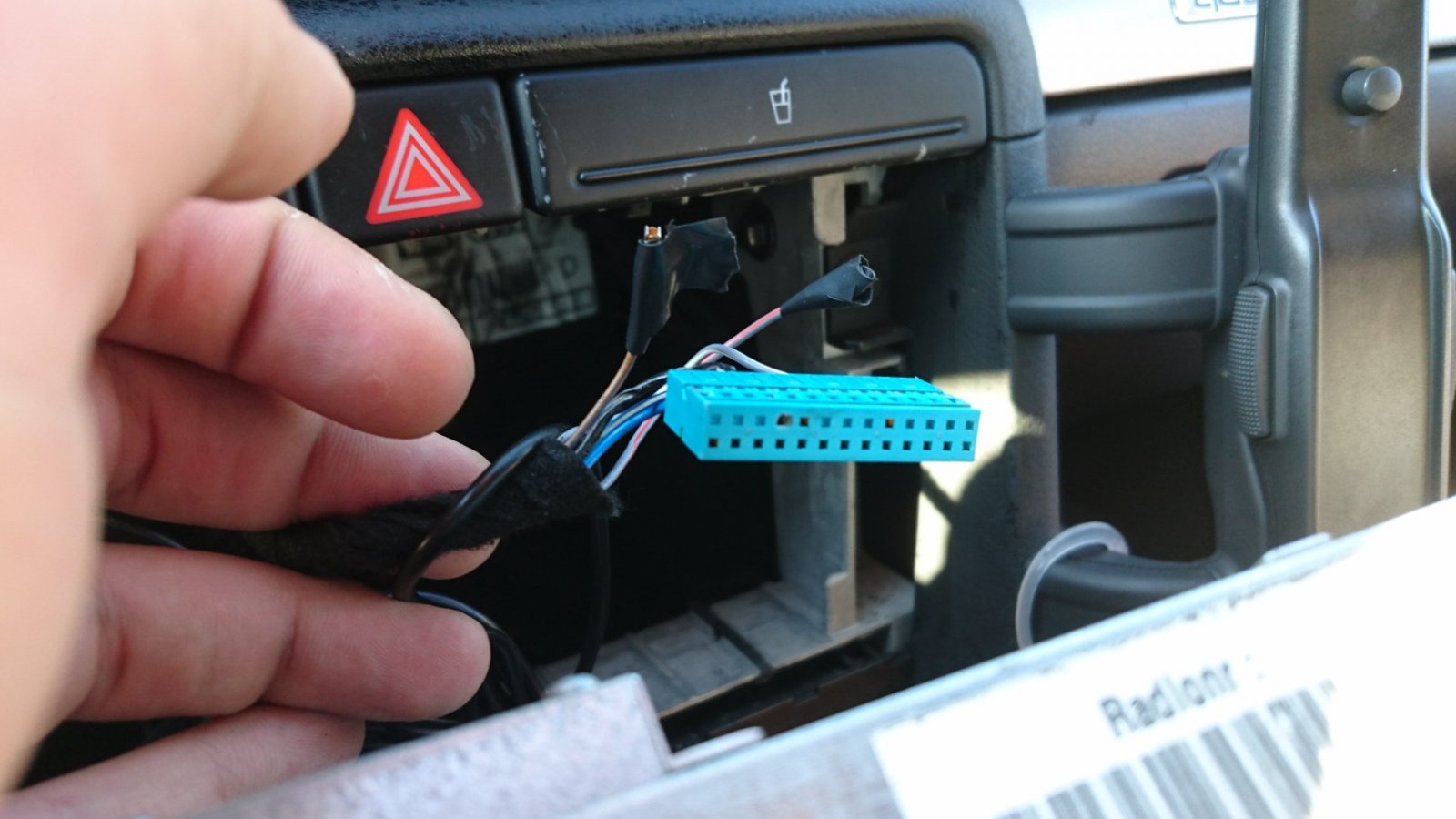

Podepnę się do tematu. Mianowicie mam w planie zakup radia android do A4 B6. Mam już video rejestrator oraz kamerę cofania ( już tak kupiłem auto),  jednak jak widać ktoś miał przede mną Androida,  a przed sprzedażą wstawił oryginalna Navigation Plus. Jednak nie pokazuje mi na FIS stacji FM oraz nie działa wielofunkcyjna kierownica ( przyciski świecą z telefonem łączy) Kamera świeci się przy cofaniu. Przy demontażu znalazłem dwa kable USB oraz taka zielona wtyczkę ( ma kilka kabli wyrwanych) Czy ktoś wie do czego służy? Dzięki z góry i pozdrawiam
Najlepiej pokaż jakieś zdjęcia co tam masz w tych kablach.
Na chwilę obecną mam tylko zdjęcie tej kostki. Jak odbiorę auto od mechanika to wyślę resztę zdjęć kabli :)
Nie znam tej wtyczki. Jak odbierzesz auto to porób zdjęcia wszystkich kostek, które wychodzą z samochodu to będziemy myśleć.
