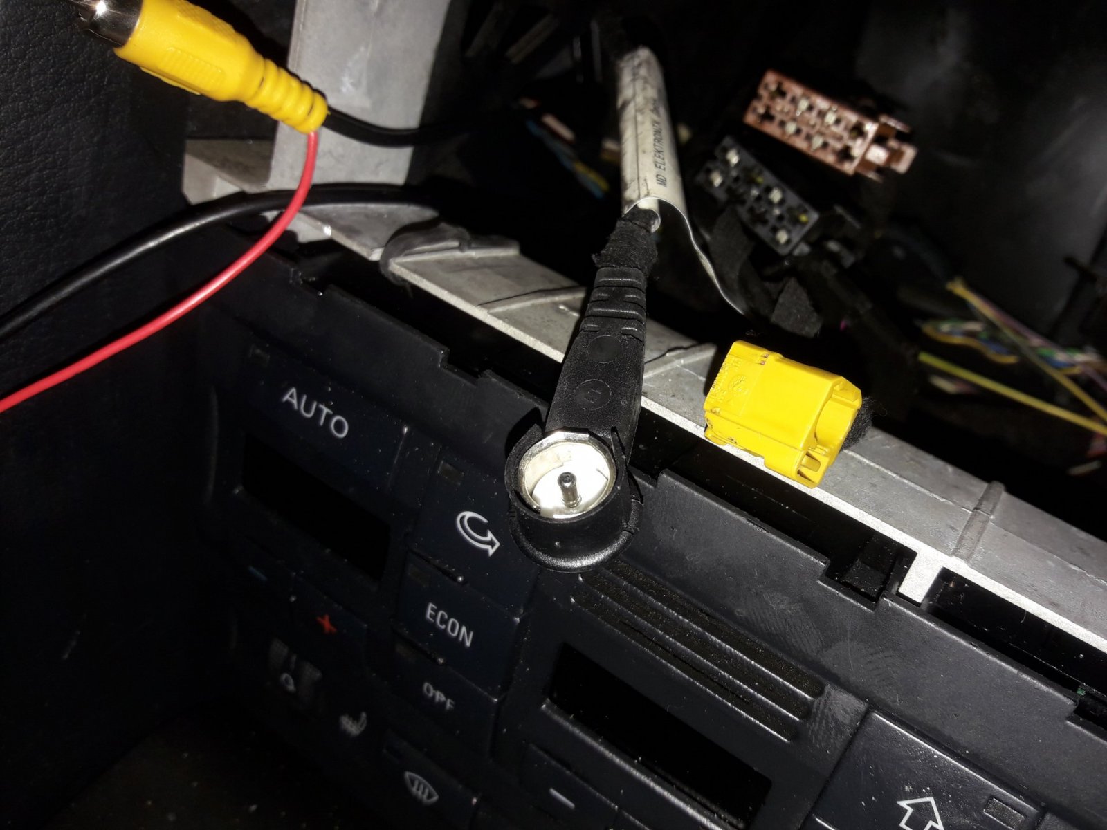

No i ja już mam u siebie zamontowane takie radio, wszystko bardzo fajnie chodzi, tył gra, ale tylko FM to mnie rozwala, bardzo zły odbiór radia, mimo zastosowania separatora antenowego podwojnego, jeden fakra, drugi DIN, i wszystkojedno nawet w mieście bardzo żle gra.

Podejrzewam że separator który kupowałem nie zasila anteny aktywnej, a tylko sam separator(niebieski kabelek ANT), bo jak wyżej pisałem, dochodzi mi do radia jedna fakra i jedna zwykła złączka antenowa, którą concert wcześniej zasilał antenę aktywną.
Kolega szaman89 pisał że u niego w b7 dochodzi do radia 2x fakra.
Nie wiem dokładnie czy w b7 już antena nie aktywna, dla tego wam tak dobrze działa, zasilając tylko sam separator.
Spróbuję dziś przed separatorem dać zwykła przejściówkę z zasilaniem anteny, później dopiero separator.

Takie kable mi dochodzą, i na kolanach mam przejściówki różne, jak  już tylko nie kombinowałem, i źle, z ciekawości podłączałem Ori concert 2 i jest idealnie, a android mi się wydaje lepiej gra na samych separatorach, jak podłącze do anten to nic się nie zmienia, nawet gorzej..

Te dwie przejściówki na środku powinny wystarczyć do uruchomienia wzmacniacza antenowego. Jeżeli niebieski przewód jest dobrze podłączony to spróbuj jeszcze zamiennie zastosować na drugą fakrę tą drugą przejściówkę od góry.
Zawsze jest jeszcze możliwość, że separator jest walnięty albo sama przejściówka.

Te 2 środkowe przejściówki właśnie miałem na początku zamontowane, kabel zasilający wychodzi z radia, niebieski
A ta na dole przejściówka z różowym przewodem to jest na tą większą czarną wtyczkę, która wychodzi z samochodu? Ogólnie powinno wystarczyć zapodanie napięcia przez ANT na samą czarną wtyczkę antenową i wzmacniacz antenowy powinien się wzbudzać a radio dobrze zbierać.

Weź sprawdź dla pewności czy na remote w radio pojawia się prąd po włączeniu radia.
Ja u siebie mam założony ten separator z wejściem na dwa fakry, jedna fakra bezpośrednio, a tam gdzie była antena ISO założyłem przejściówkę na fakra. Posprawdzaj miernikiem przejścia wszystkie bo te przejściówki to lubią słabo łączyć i nie stykać.
Spotkałem się też z sytuacją, że obudowę separatora czasem trzeba było dodatkowo obizolować aby niczego nie dotykała.

Była zwarta przejściówka ISO - fakra, miernikiem doszedłem dopiero do tego, no i teraz na szybko na tym separatorze 2x fakra urwałem jedną fakre, i podłączylem same druciki do czarnego przewodu ISO i gra, nawet bardzo dobrze gra))
