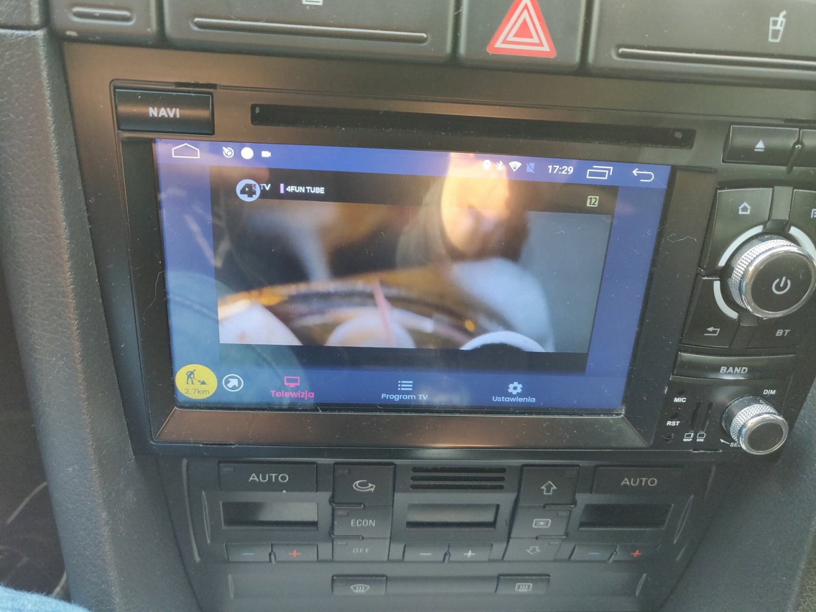

Panowie czy wy również macie problem z oglądaniem telewizji w programie WP Pilot (stary Videostar) ? Program włącza się ale zatrzymuje się na logo i dalej nic ?
Ja mam u siebie WP-pilot - hula aż miło. Jedyne co pamiętam to po instalacji widziałem tylko logo i mogłem przewijać góra/dół warunki licencyjne i regulamin bez możliwości akceptacji i przejścia dalej. Rozwiązaniem było zainstalowanie aplikacji, która pozwoliła na wymuszenie obrotu ekranu. Po obrocie była możliwość akceptacji regulaminu. Wtedy już hula wszystko na normalnym widoku. Jedyne co to kanały się przełącza albo przesuwając palcem po ekranie albo z programu TV.
Pozdrawiam,
Darek
Jak się nazywa ten program?
łojeju to wieki temu było - pierwszy lepszy ze sklepu play - który wyświetlił się po wpisaniu obrót ekranu
U mnie nie działa ani jedna z aplikacji próbowałem na różne sposoby nie idzie tego zatwierdzić ? w WP pilot.

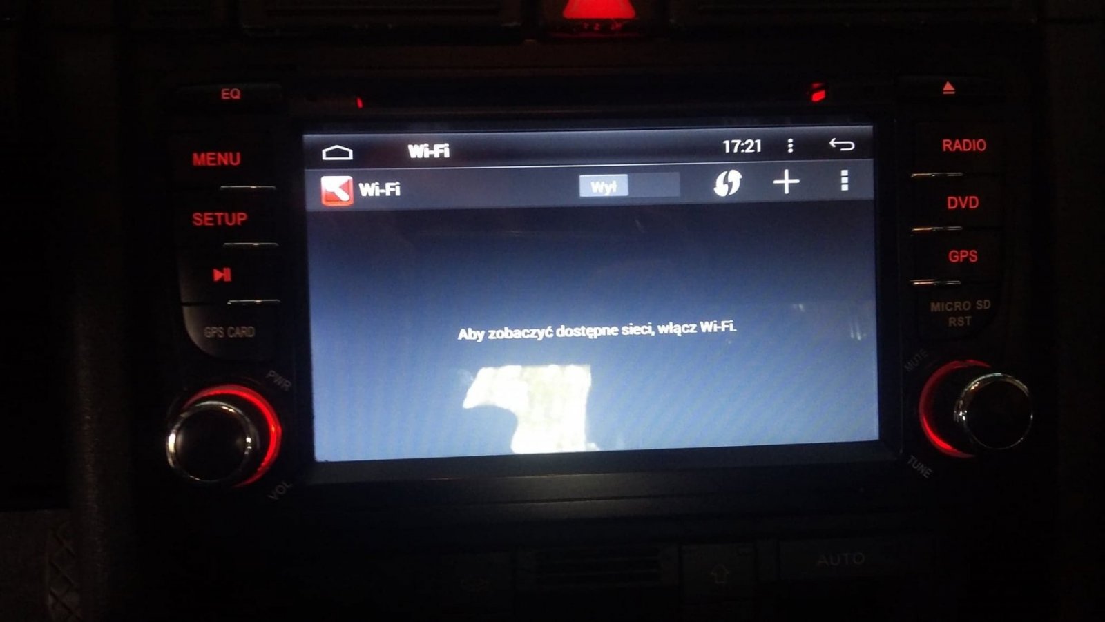

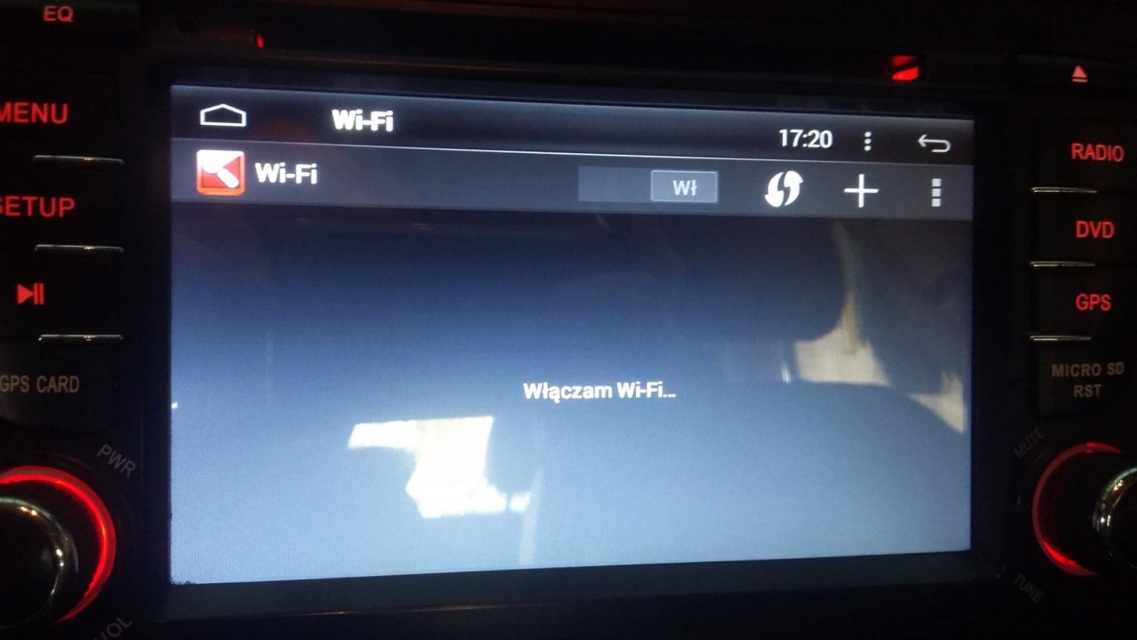

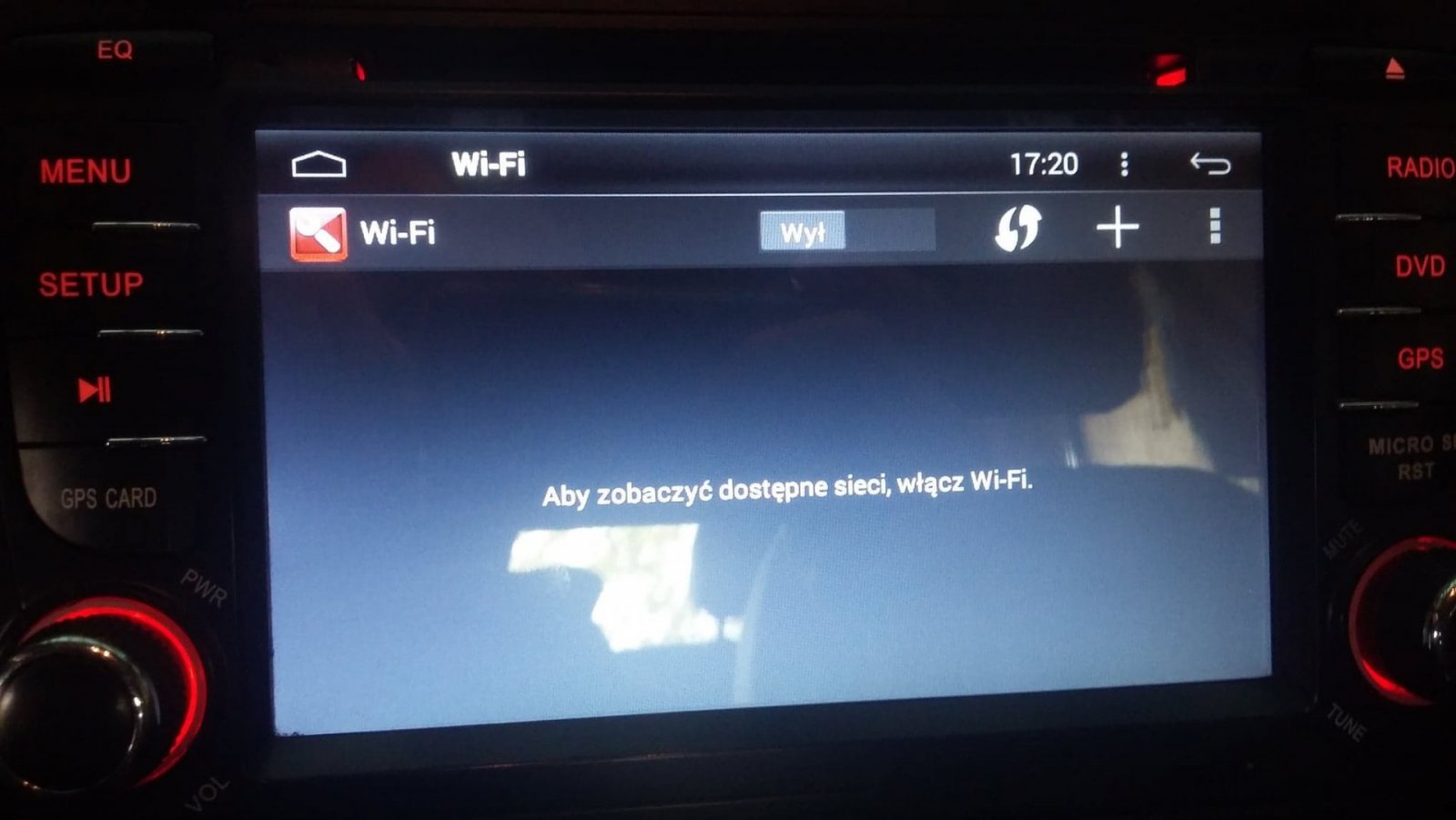

Witam panowie. Kupiłem audi już z radiem android wszystko działa oprócz wifi, gdy przesuwam suwak przez 5-10 sekund próbuje włączyć wifi i wraca do początku. Może spotkał się ktoś z takim problemem lub zna rozwiązanie.
Zacząłbym od ustawień fabrycznych.
Zrobiłem nawet factory reset i nie pomogło.
Hmmm ale ekran Ci obraca apka?  I wtedy na obróconym odpalasz wp pilot.
U nie hula:
Właśnie żadna apka nie chce obrócić tego ekranu w aplikacji zaznaczam ale nic się nie dzieje.
Jedynie obracanie "do góry nogami" działa
Czyli najprawdopodobniej problem jest w sprzęcie a nie w oprogramowaniu.
Ciekawe czy u poprzedniego właściciela to wifi kiedykolwiek działało.
Możesz jeszcze rozebrać sprzęt i przejrzeć czy czasem luty gdzieś nie są wybrakowane lub kiepskiej jakości.
Jeżeli brak wifi przekreśla dla Ciebie korzystanie z tego radia to możesz też spróbować wgrać oprogramowanie customowe od hal9k lub malyska i sprawdzić czy na tym sofcie wifi działa.
Spróbowałbym jeszcze aplikacji TeamViewer dla androida czy czasem podgląd z innego urządzenia nie da Ci możliwości obrotu ekranu lub rozszerzonego widoku pozwalającego na przeklikanie WP Pilota.
