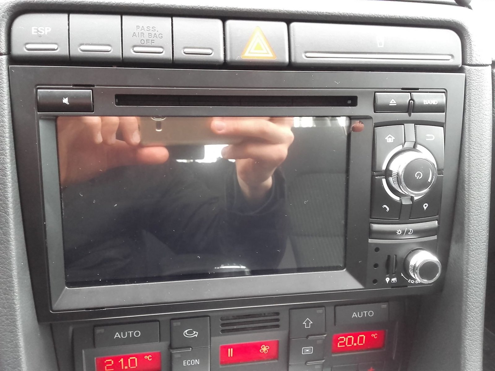

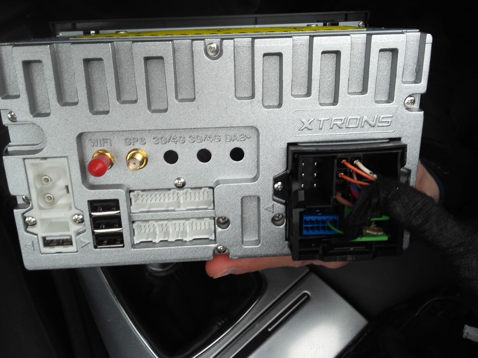

Cześć chłopaki, stało się zostałem posiadaczem radia z androidem... miało być tak pięknie - a przyznam że już mam dość...
Dodam na wstępnie że wcześniej miałem RNS-E oraz nagłośnienie BOSE
Zakupiłem XTRONS 8 rdzeniowego, 4 GB RAM, 64 GB pamięci wbudowanej.
Tak to wygląda:
Zamontowałem radio podpinając pod tą samą wtyczkę pod które miałem podpięte RNS-E, wszystko działa, głośniki z przodu, głośniki z tyłu, subwoofer gra, jest bas, ale jest jeden ale to bardzo duży problem - STRASZNY SZUM z głośników. Tak szumi że nie można się cieszyć z tego radia jest po porażka dodaje film abyście mogli zobaczyć jak to wygląda a właściwie jak brzmi... albo i nie brzmi...

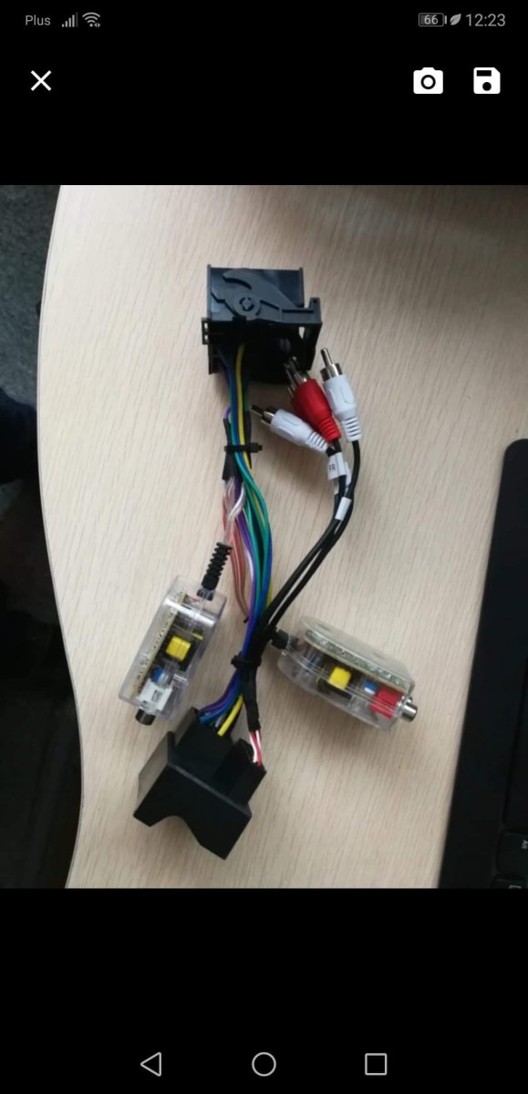

Identycznie tak  jak u mnie napisałem do chińczyka że radio zepsute , odpisal że to częsty problem z system bose i  wyśle mi specjalny adapter taki jak w twoimi linku, no i zobaczymy czy pomoże jak przyjdzie to dam znac co i jak

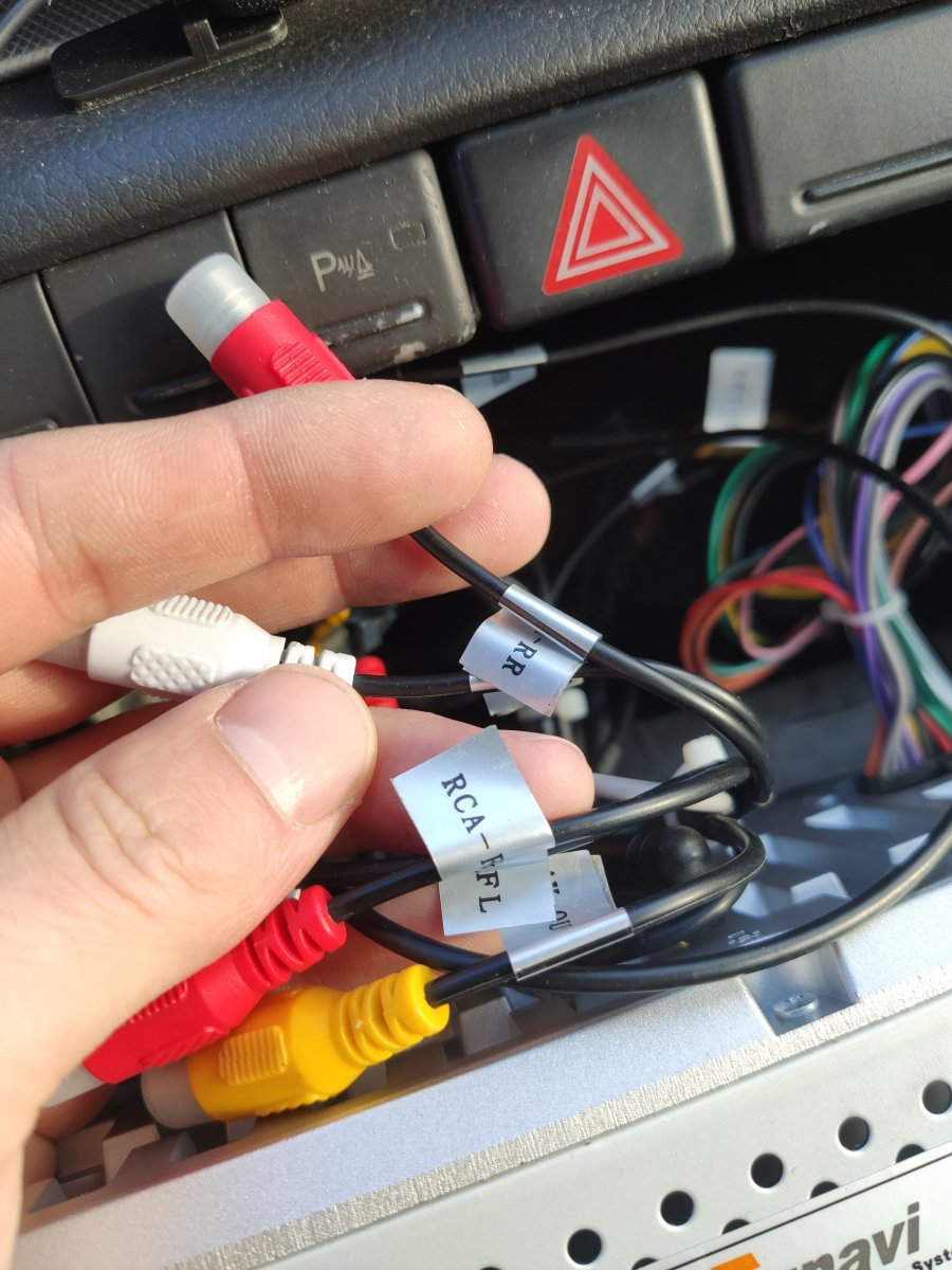

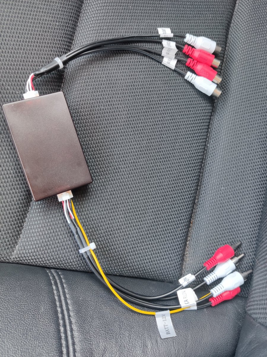

Mam takie samo radio jak w pierwszym poście i również problem z tylnymi głośnikami. Chińczyk dosłał mi amplifer do podłączenia, ale nie bardzo wiem jak to zrobić.
Z radia wychodzą 4 przewody RCA, które zapewne muszę podpiąć do RCA in w apliferze. Gdzie podłączyć 4 przewody RCA out z tego urządzenia? Do głośników? (Jeśli tak to problem w tym, że są one podłączone poprzez power socet do radia przez kostkę iso)

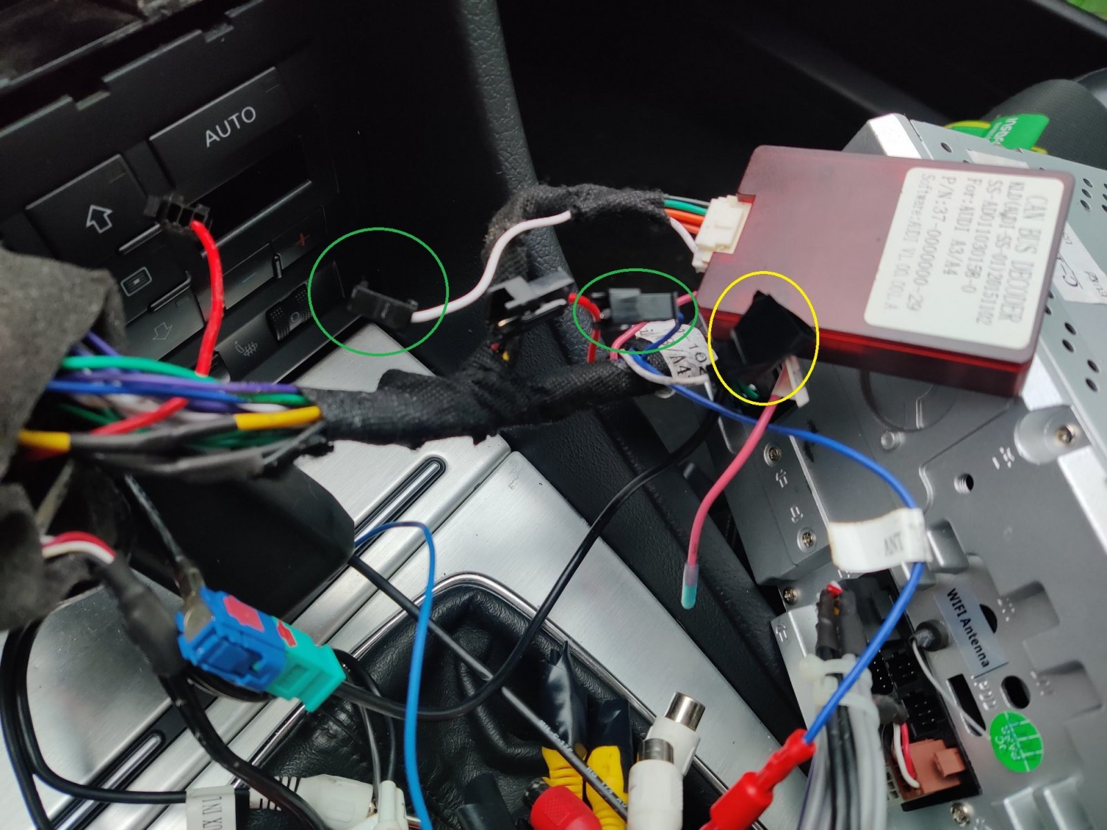

Poniżej zdjęcie jak wygląda u mnie podłączenie dekodera CAN BUS:
Z Can BUSa wystaje biały kabelek który gdzie jest podłączony z niebieskim (oba zaznaczone na zielono) to działa mi sterowanie przyciskami multifunkcyjnymi na kierownicy. Dodatkowo jest też wolny biały kabelek zaznaczony na żółto ale jak go podłącze do białego z CAN BUSa to po jakimkolwiek naciśnięciu przycisku na kierownicy radio się wyłącza a po ponownym naciśnięciu się włącza.
Jak białego kabelka z CAN BUSa nie podłącze nigdzie to nie działają mi przyciski na kierownicy wcale.

Co do FISa to nie wyświetla się kompletnie nic. Mam kolorowego FISa (zaznaczona opcja wyświetlaj z radia). W VCDS 17-Instruments -> Adaptation-10 - Channel 62 wartość 17.

Jaki masz model radio? Rozwiń canbus i szukaj producenta radio
