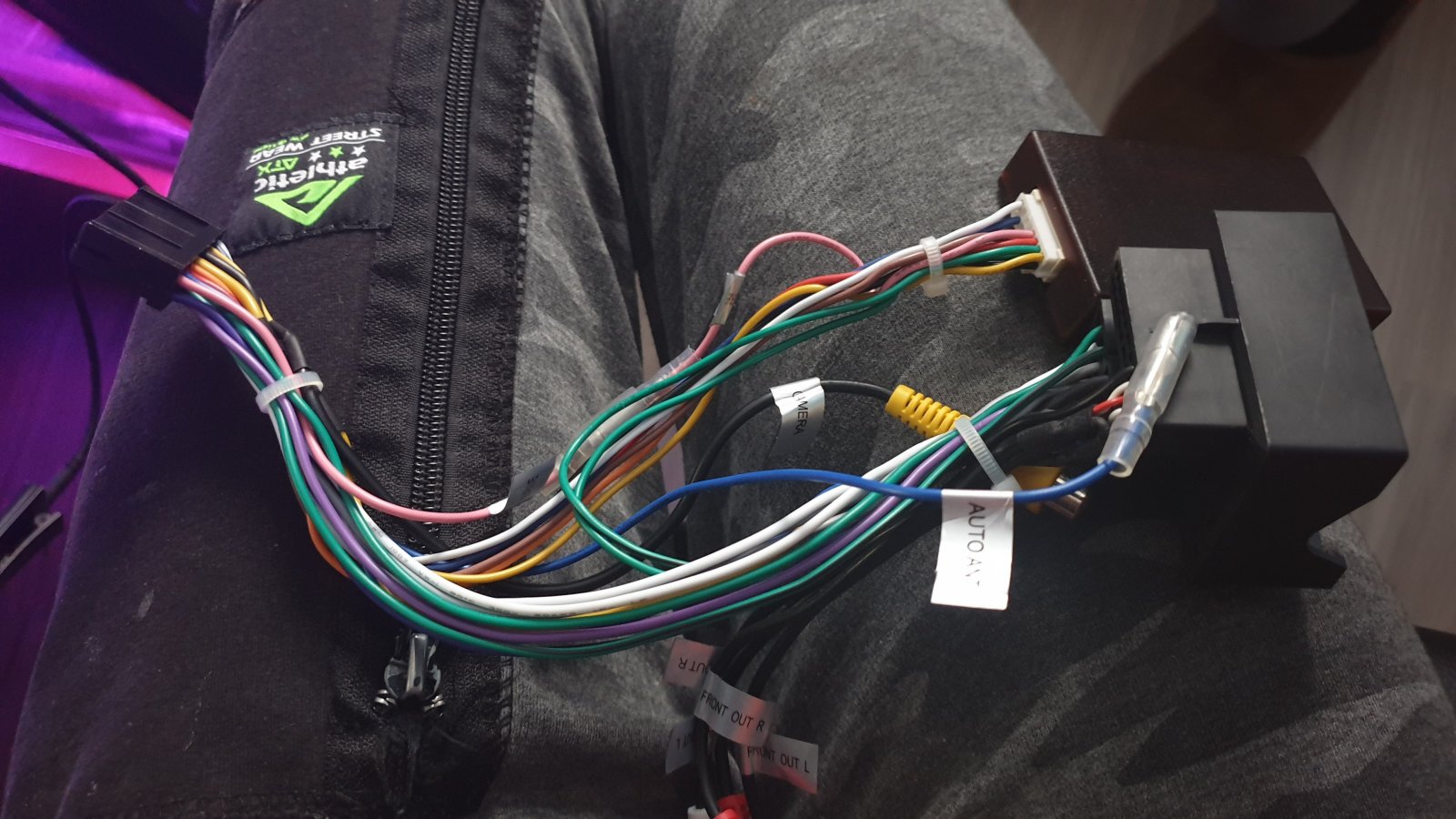

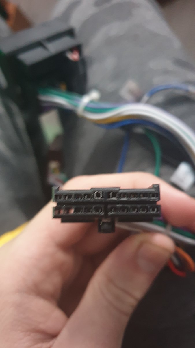

Cześć!
Jakiś czas temu zakupiłem radio na androidzie do Audi A4 B6. Od gościa od którego radio odkupiłem nie dostałem paru przewodów m.in USB. Nie mam też najważniejszej kostki do zasilania. Dostałem tylko Quadlock, a w moim aucie jest ISO.Być może jest ktoś, komu została wiązka ISO  i jest w stanie mi ją sprzedać, lub czy macie może jakieś namiary, żebym mógł coś z tym zrobi?  Proszę o pomoc, bo przeszukałem już cały internet, a nawet chińczyki nie chcą wysłać kabli osobno. Dzięki
Ps. W załączniku zdjęcie tego co dostałem i złącza mojego radia.
14 godzin temu, maniek61 napisał:
Cześć!
Zobaczę u siebie co mi zostało z kabli i dam Ci znać, u mnie jest kostka quadlock więc ISO powinna być.

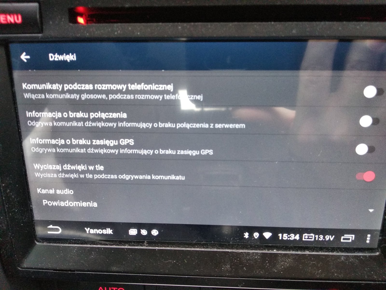

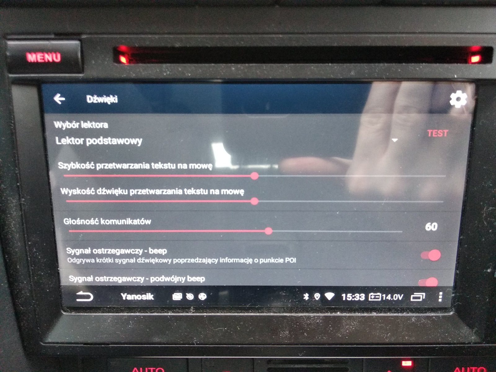

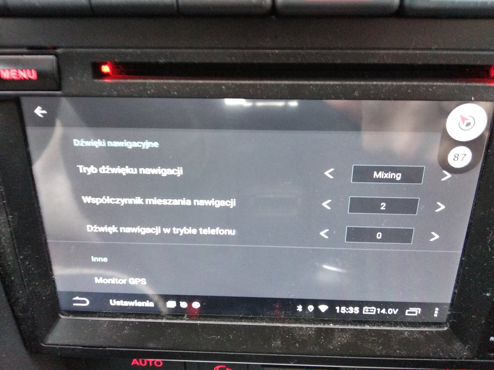

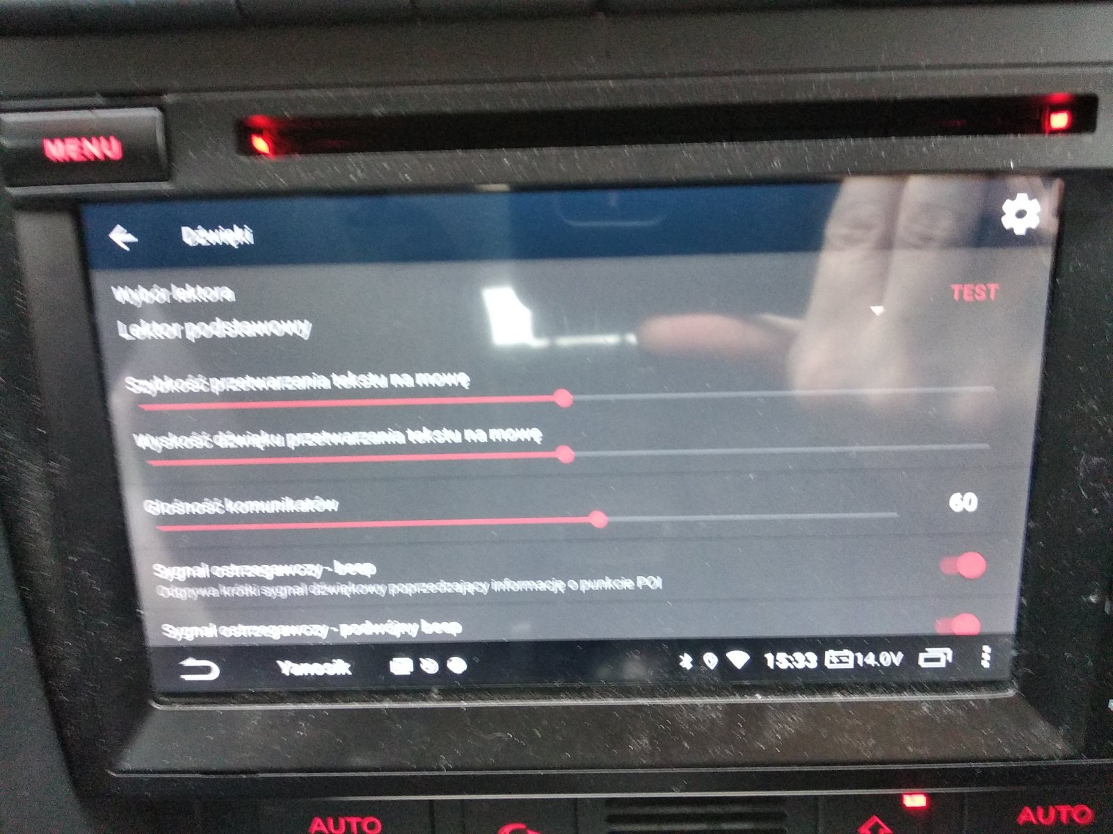

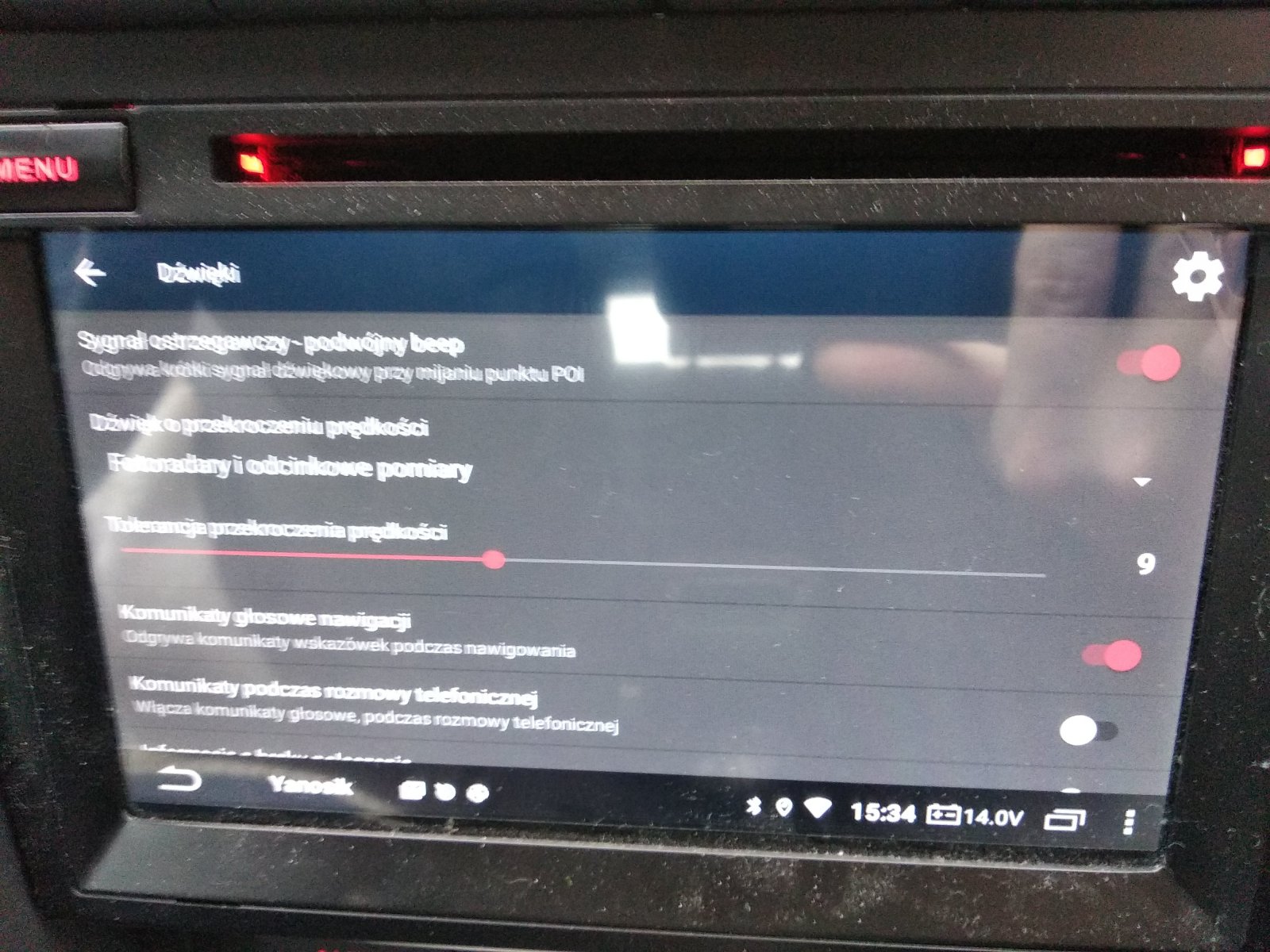

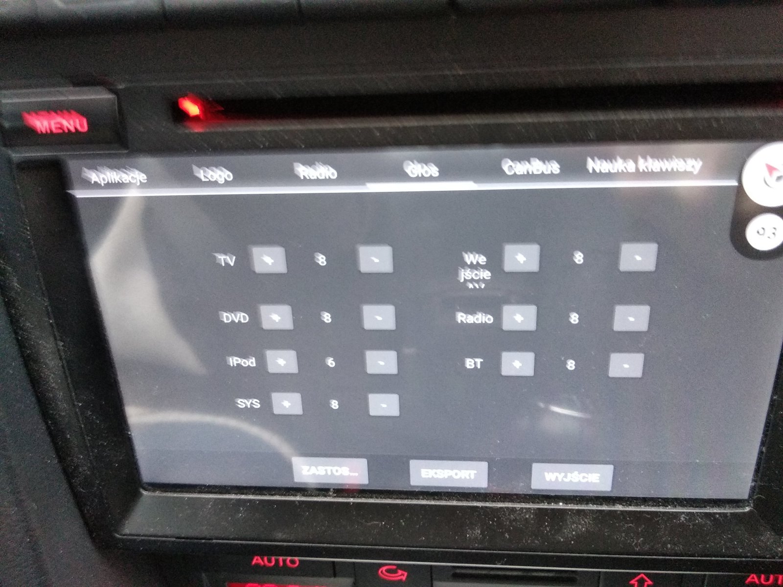

Masz u siebie yanosika? Mógłbyś zrobić zdjęcie ustawień dźwięku? Jaki kanał itp? Z ciekawości bym porównał. I zdjęcie ustawień głośności w systemie też :)
Mam Yanosika i jutro jak nie zapomnę to pyknę Ci fotki. Jakbym zapomniał to panczuj mnie na priv.
Czy Twoje radio to PX5? Jeśli tak to jest jeszcze firmware od Malayask i Hall9k na XDA do naszych jednostek i możnaby jeszcze tym tropem pójść.
Ok.
Moje radio to ownice c500
Więc chyba ogarnąłem przynajmniej działa ale jeszcze muszę pokopać. Obecnie przypisałem yanosika jako domyślną aplikację nawi w ustawieniach. I komunikaty są wszędzie nawet podczas słuchania radia. Z map Google też są komunikaty. Tylko przed tymi wszystkimi zabawami przycisk nawi na radiu otwierał mi mapy Google a nie yanosika i komunikaty z yanosika były. Teraz otwiera yanosika i są komunikaty zarówno z niego jak i z map Google.
A jak zmienisz teraz aplikacje navi na mapy google to Yanosik traci uprawnienia do komunikatow?
Zdjecia juz niepotrzebne ale moze sie kiedys komus przyda.
