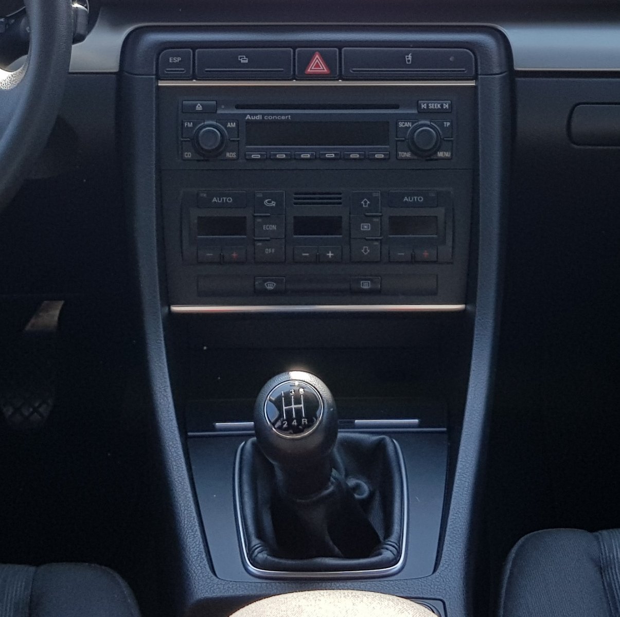

Witam
Jestem nowym użytkownikiem tego forum i miło mi was wszystkich poznać :)
Ale do rzeczy, załączam zdjęcie z mojej A4, bo chciałem spytać co z panelem klimatyzacji, ponieważ jak widzę radio zajmuje 2/3 miejsca
a u mnie jak widać na zdjęciu  panel klimatyzacji jest jak by na środku ( u innych na dole całkiem) i pytanie moje jest czy da się to jakoś przestawić? Ja pod panelem
klimy mam półkę, która nie jest mi oczywiście potrzebna no ale czy da się to jakoś zrobić?
Nie da się. To jest tunel pod radio 1DIN.
Panel klimy siedzi niżej gdy masz radio i tunel środkowy 2DIN.
Jestem troche zielony w temacie nie ukrywam, ale z tego co rozumiem wystarczy zainwestowac w tunel srodkowy 2 din i radio 2 din i po problemie? Czy da sie tak zamiec tubel srodkowy? :whistling::rolleyes:
Takie coś wystarczy?
ALLEGRO.PL
Kup teraz z Sieradz - AUDI A4 B6 B7 TUNEL RAMKA KOSZ PANEL RADIO 2DIN, na Allegro.pl, za 599 zł w kategorii {Części samochodowe} - {Wyposażenie wnętrza}. Opinie i recenzje czy warto kupić ofertę id:...
Nie musisz kupować nowego tunelu. Można wersje 1 din łatwo przerobić na 2 din. Ale potrzebujesz kosz pod radio 2 din i klimatronik pod 2 din. Ten zestaw jest z b6 wiec oprócz kosza to nie przyda Ci się nic. Tunel i klimatronik będą wytarte.
to też idzie przyciąć, ja tak mam i nikt zapewne by się nie domyślił... no ale to trzeba już trochę lubić cudować i rezać hehe
Kwestia tego w jakim stanie mamy graty, jeśli ładne to warto przerobić swoje, jak już powycierane to lepiej trochę dołożyć i wymienić...
Ja swój ciąłem,ale nie każdy ma dryg. Lepiej kupić 2 din,a swój sprzedać. Bo jak swój uwali to tylko w plecy będzie,a tak na zero wyjdzie ?

Jak chcesz zamieścić radio na 2 din najważniejszy jest kosz 2 DIN bez tego ani rusz, tunel idzie przyciąć swój lub wymienić, klimatronik możesz przyciąć swój lub wymienić na inny ale wtedy kodowanie adaptacja potrzebna lub 3 opcja kupić 2 din klimatronik i przełożyć wnętrza czyli zmiana obudowy i wszystko działa bo wnętrze masz swoje szczególnie w B7 bo tam coś z podgrzewaniem foteli jest nie tak jak kupi się zły klimatronik , no i nie zapomnij że popielniczke trzeba wymienić lub też przyciąć zaślepkę z popielniczki 1 DIN , to tyle w internecie dostępne są zdjęcia i porady co jak przerobić
