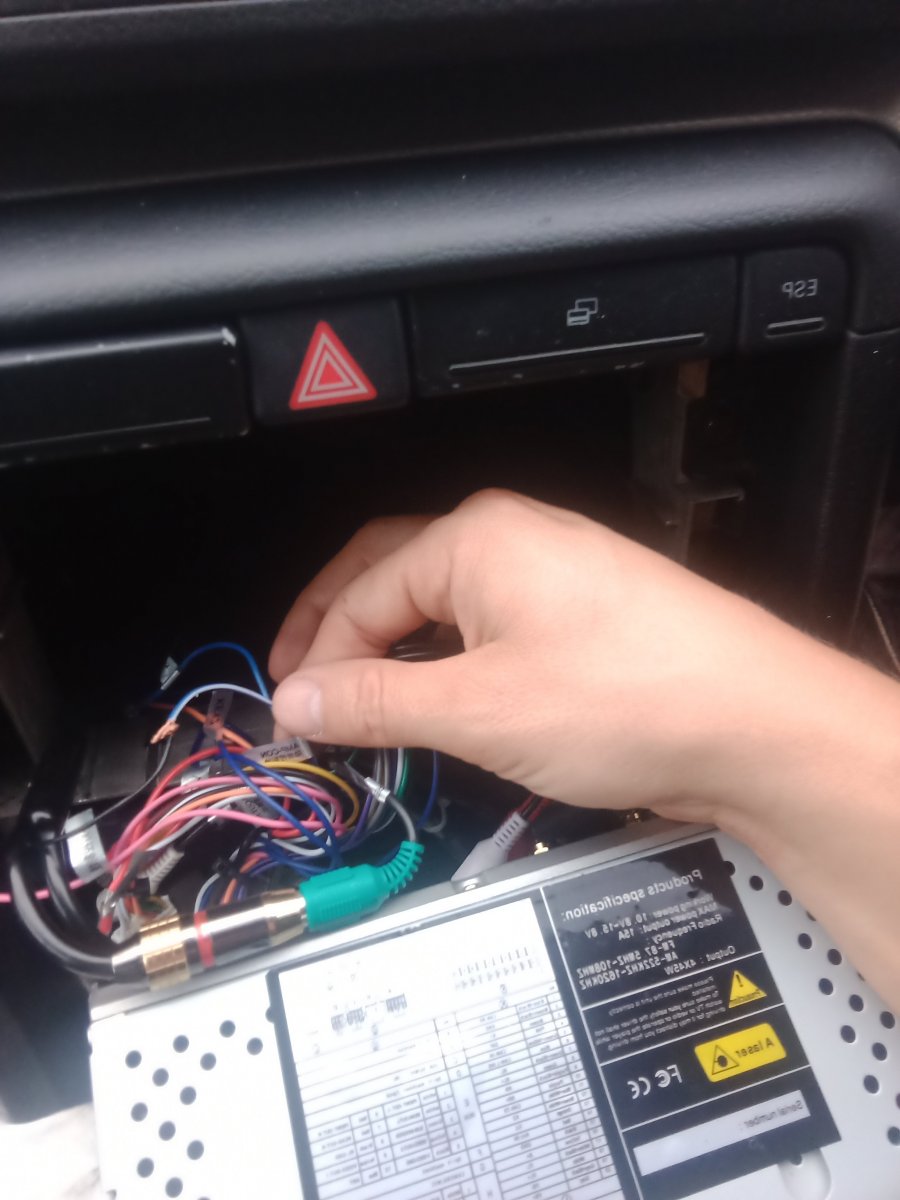

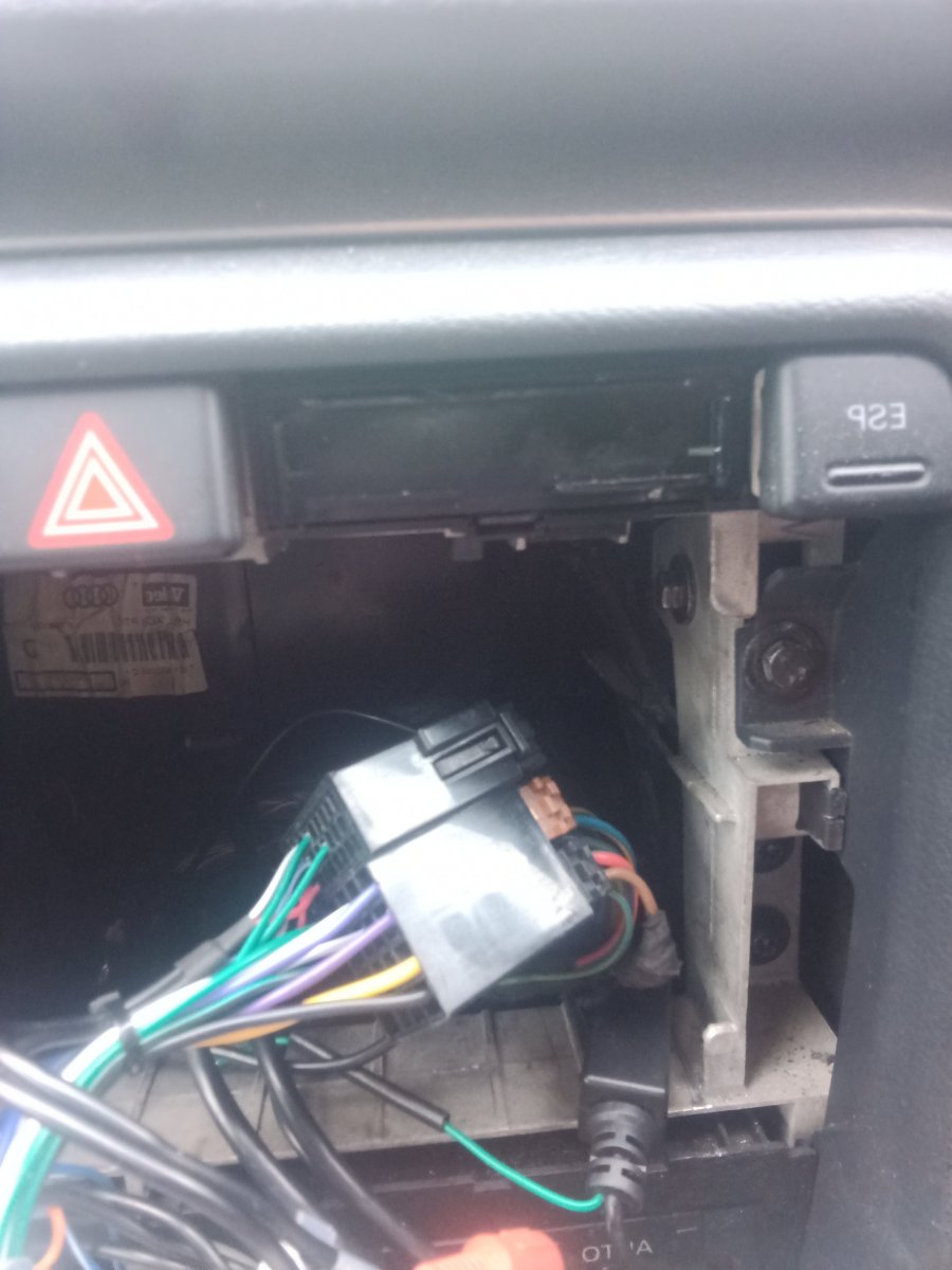

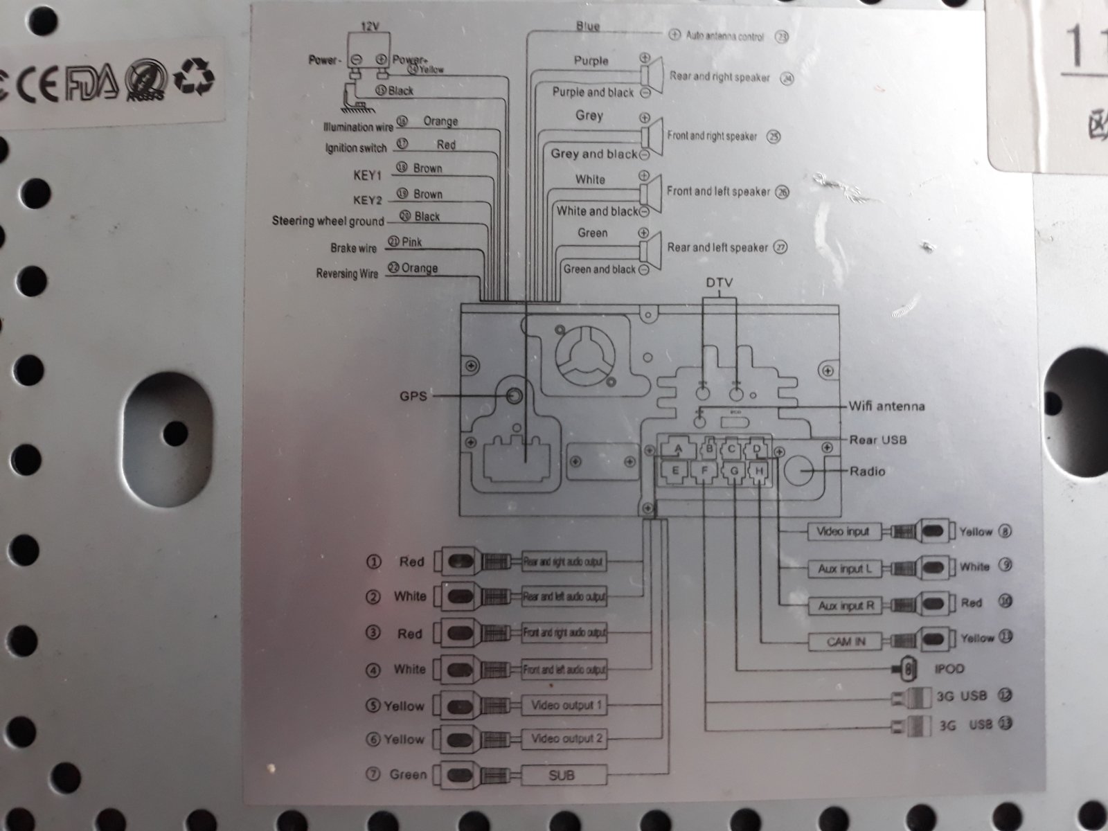

Problem jest tutaj, wchodzi tylko na przód a wychodzi przód i tył, tylko coś za mało tych kabelków ?
  • 4 miesiące temu...
W dniu 2.04.2022 o 19:11, Muskel1 napisał:
No właśnie widzę. W takim razie wzmacniacz jest padnięty. Jest to dość częsta ustera właśnie tych wzmacniaczy. Musisz zakupić inny używany i podmienić.
A więc tył już gra. Po kontakcie z szaman89 oraz Maxior93 wspólnymi siłami instalacja została ogarnięta.
Dołożony został konwerter poziomu sygnału oraz prawidłowo podpięte kabelki z Qadlocka na ISO.
Dziękuję Panowie za pomoc i poświęcony czas.

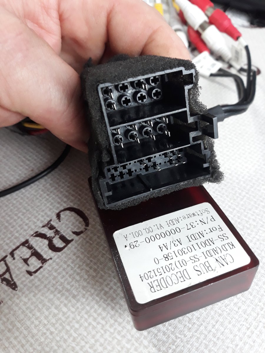

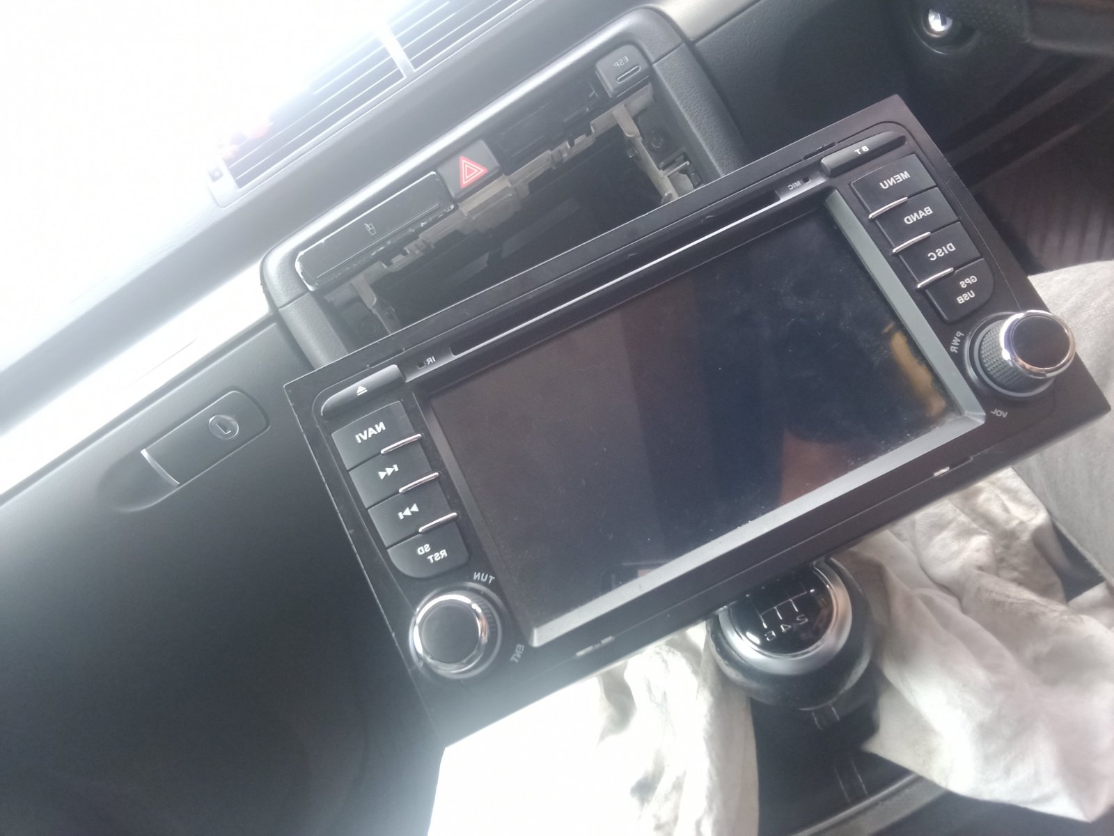

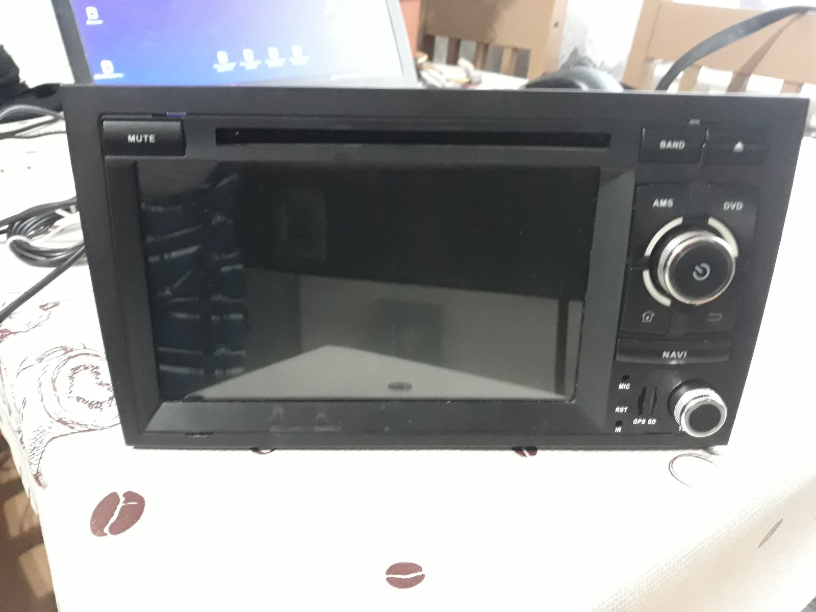

witam mam radyjko jak na 1 zdjęciu i problem taki ze nie działa mi kierownica i fis na rnsd wszystko działało
czy ktoś z was oriętuje się jak to podłączyć
Multifunkcja i FIS nie będą działały z tym radiem gdyż nie ma z nim komunikacji po CAN.
u goscia od którego kupiłem radio wszystko działało
W jakim aucie?
audi a4b6
Albo miał dekoder CAN za radiem albo w ustawieniach radia można gdzieś CAN aktywować.

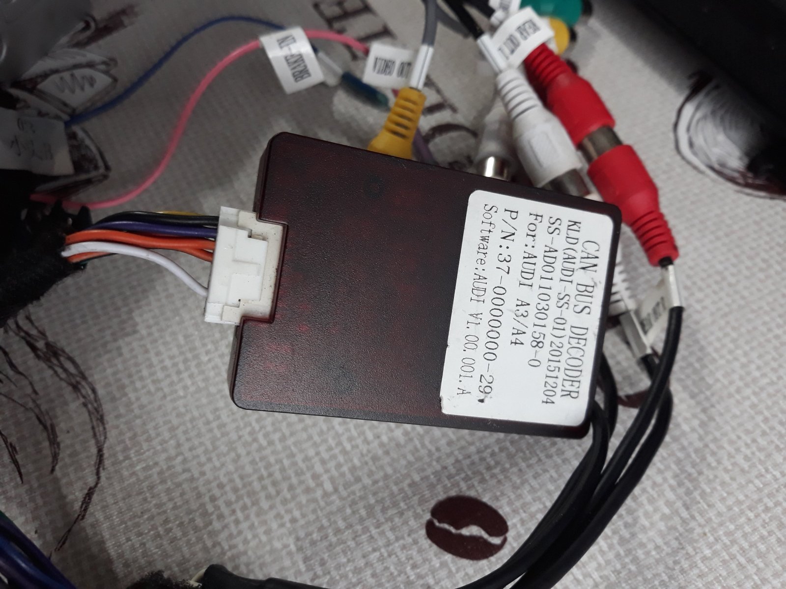

mam dekoder can tylko ze i tak to nie działa
niewiem jak podłączyc ta niebieską kostke od audi
a wie ktoś z was jak zmienić androida z 4.4 na większy
tak to wygląda i jak to podłączyć zamiast rms-d

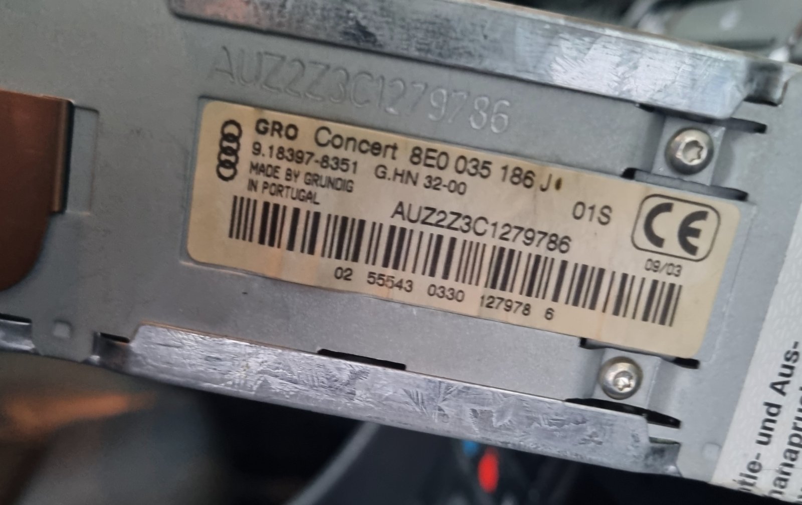

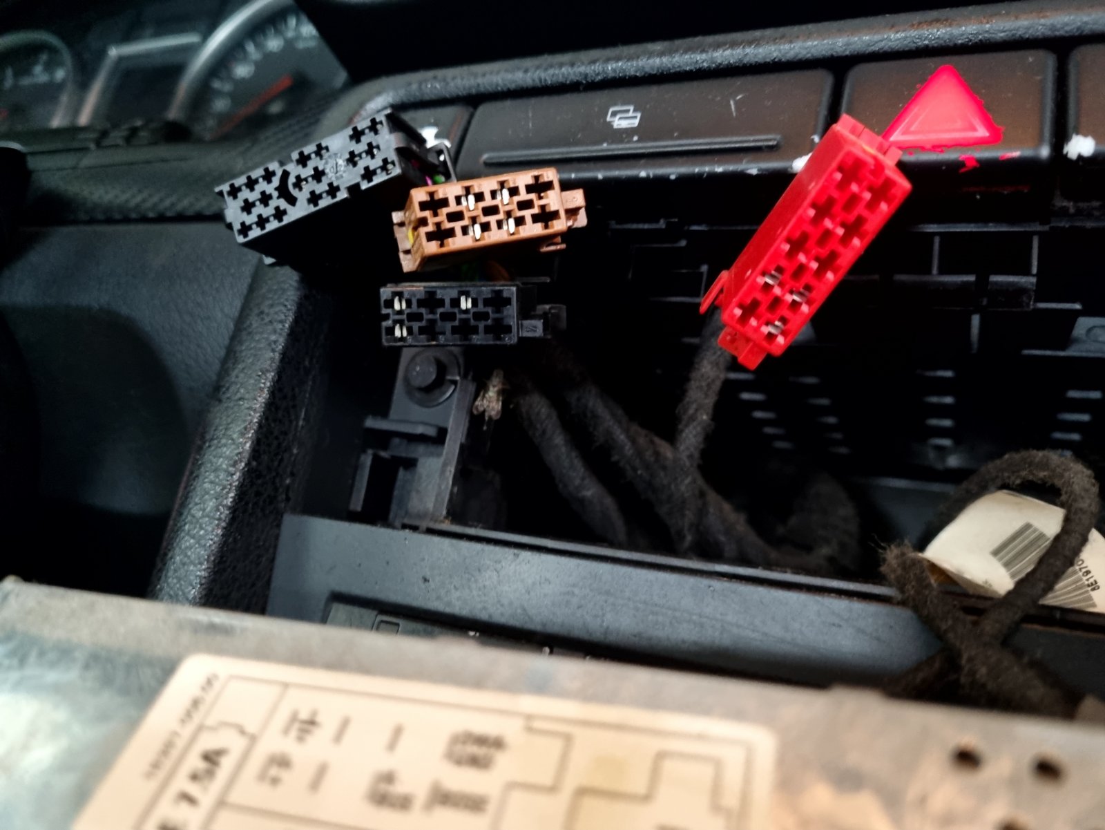

Witam od jakiegoś czasu przymierzam się do wymiany radia w swoim a4 obecnie mam concert 1din. Temat przeczytałem cały ale kilka pytań mam. Na dzień dzisiejszy mam radio 2din android nowy kosz 2 din i klimatorinik 2din. Popielniczka i tunel środkowy zostaje mój.
Chodzi mi o to że z tego co czytałem są dwa rodzaje kostek ISO i quadlock i w zależności jakie są w aucie stosuje się odpowiednio różne te ustorosjtwa do tego zeby grały tylne głośniki w aucie. Czy ktoś mądry mógł by doradzić jaki rodzaj kostek tej u mnie ??
Z tego co widać masz system audio częściowo aktywny (nie Bose) i do takiego systemu musisz dokupić adapter. Tył i subwoofer masz aktywny a przód zasilany jest bezpośrednio z auta.
Tyle wiem ale są dwa rodzaje tych adapterów ktoś może podrzucić link jaki ma być?? Do mnie?.

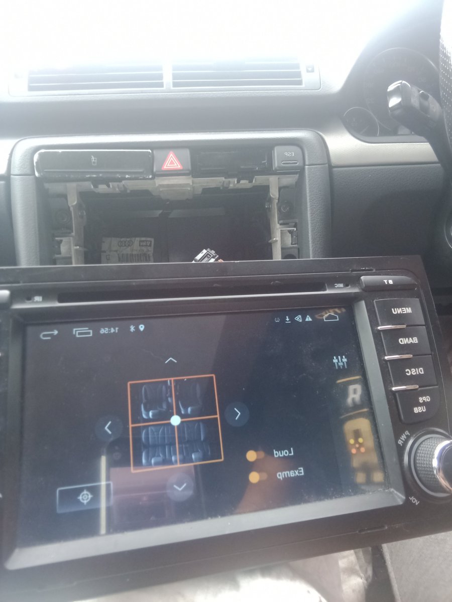

Witam, mam taki problem z aktywacja zewnetrzengo wzmacniacza (dodatkowego) pod subwoofer. Wzmacniacz się nie podnosi brak napiecia na przewodzie sterowania. Ktoś kojarzy czy w radyjku się to gdzieś aktywuję?
Bez poniższych informacji możesz wróżki zapytać, może wywróży z fusów nie znając stanu faktycznego.
1. Jakie masz radio?
2. Jaki masz system audio? pasywny, aktywny czy Bose?
3. Gdzie wpiąłeś przewód remote do wzbudzenia wzmacniacza?
3 godziny temu, Muskel1 napisał(a):
1.Radio android ale jaka wersja nie pamiętam.
2.System pasywny.
3 Przewód z radia z kostki K opisany jako amp-con i przy wzmacniaczu przy sterowaniu, nadmienie że podając plus ze stacyjki na przewód do sterowania wzmacniacz się podnosi. Jest też opcja załączenia wzmacniacza zewnętrznego w radiu tak jak na zdjęciu ale dalej nie ma napięcia nawet na pinie wychodzącym z radia.
Radio nowe czy używane?
Mam już je kilka lat ale na zime odłączyłem plus na wzmacniacz a teraz jest kicha.. ciekawe czy w samym radiu coś nie padło bo te napiecie na przewodzie sterowania powinno być, sam wzmacniacz się podnosi przy podaniu napiecia na tem przewód sterowania.
Skoro nie ma na tym przewodzie napięcia to może rzeczywiście coś z radiem jest nie tak.
Jak opisane są inne przewody?
