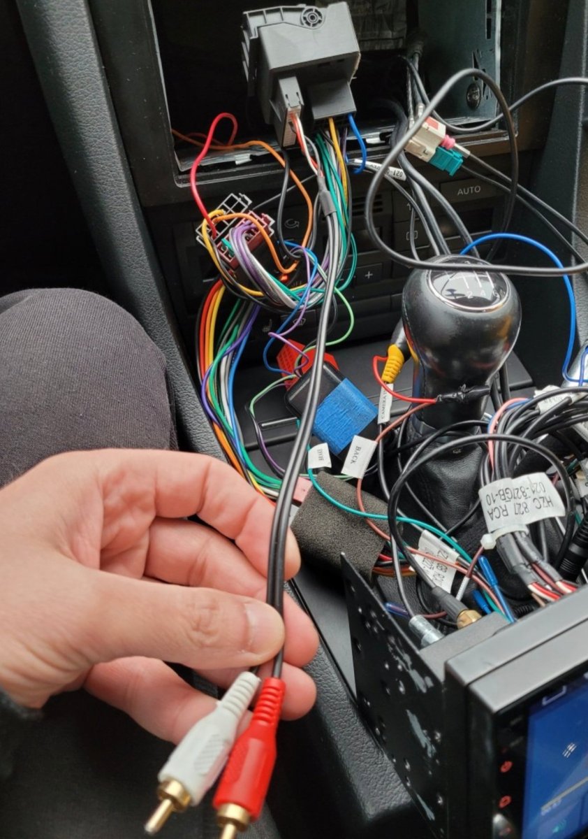

Próbowałeś do tych chinchów wpiąć chincze tylnych wyjść liniowych, które wychodzą z chińczyka? Są opisane jako lewy i prawy tył.
Tak, próbowałem i nic.

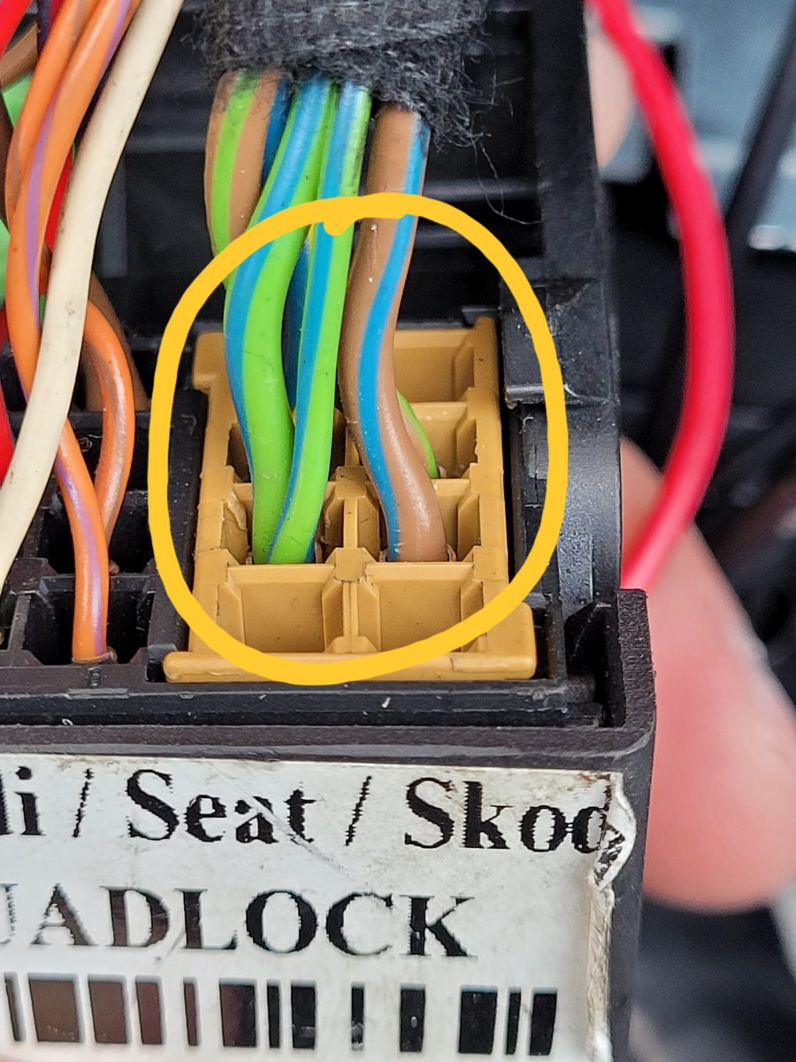

Sprawdź czy do wzmacniacza z tyłu dochodzi napięcie wzbudzenia, gdy włączysz radio. Na pinie nr. 23 niebieskiej kostki wzmacniacza.
Tak dochodzi napięcie

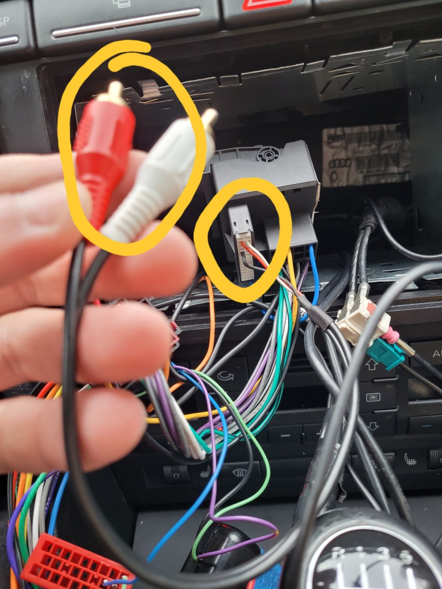

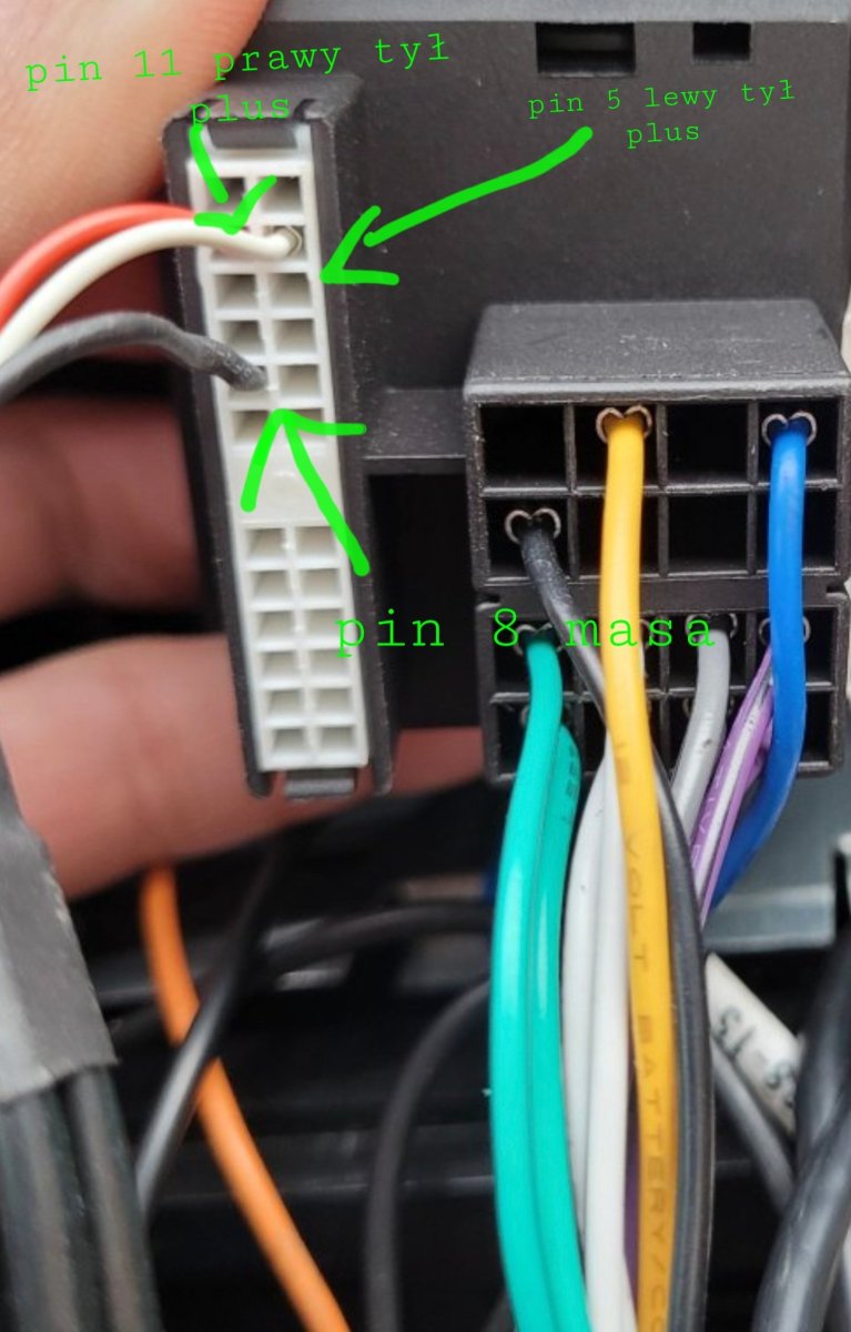

Ok. Musisz podać prawy i lewy kanał wyjścia liniowego z chińczyka na wejścia liniowe w zielonej kostce quadlocka.
W zielonej kostce masz wyjścia liniowe na wzmacniacz.
Pin. nr. 5 - lewy tył +
Pin nr. 11 -prawy tył +
Pin nr. 8 masa (minus dla lewego i prawego tylnego)

Nontak, ale to jest ta białą kostka z czinczami a z drugiej strony ta zielona kostka, po podłączeniu tych czinczy do chinczyka nic się nie dzieje
No właśnie widzę. W takim razie wzmacniacz jest padnięty. Jest to dość częsta ustera właśnie tych wzmacniaczy. Musisz zakupić inny używany i podmienić.
