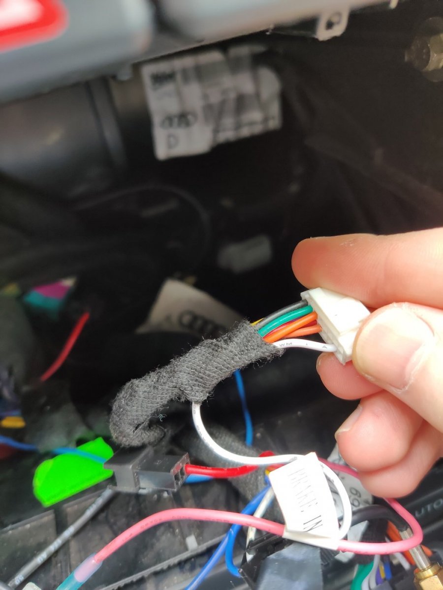

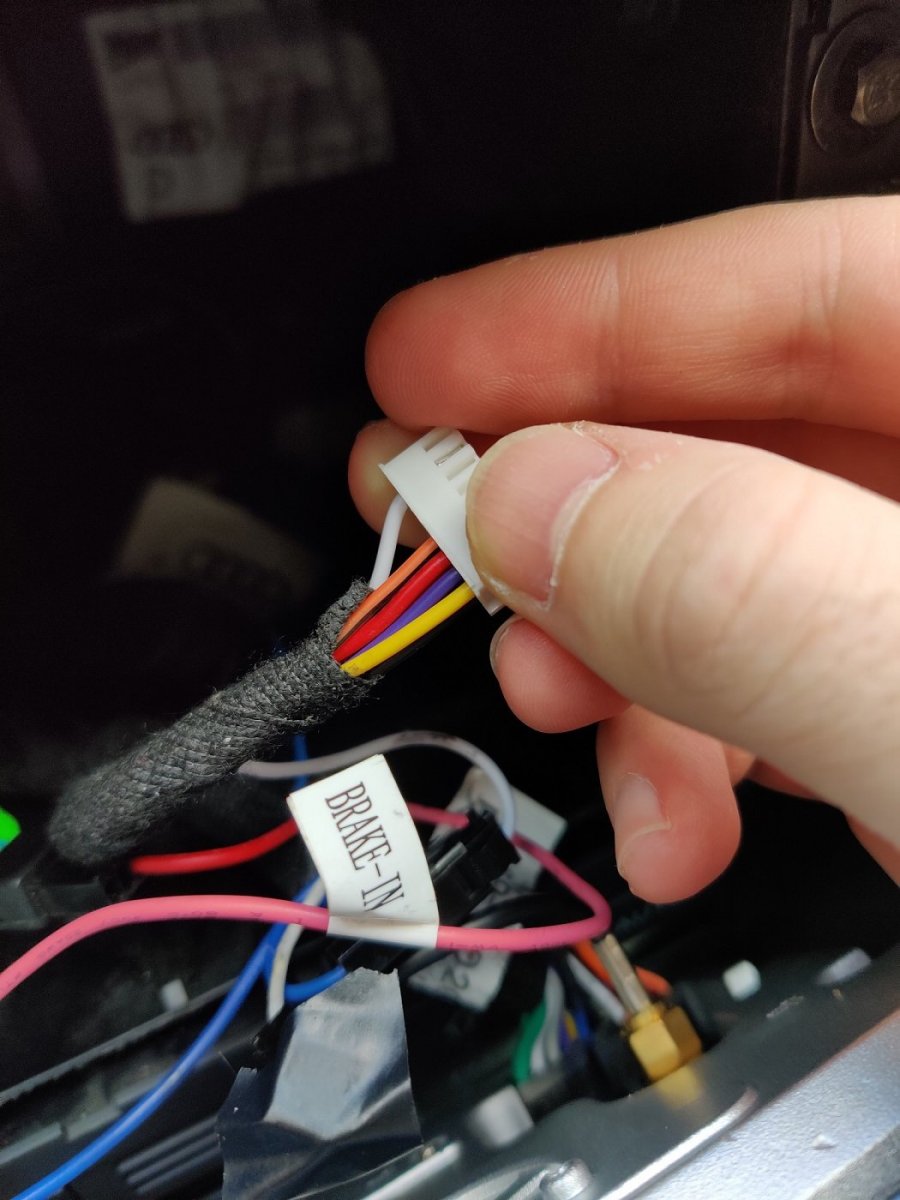

Weź napisz ile kabli wychodzi z can decoder i jakie kolory.
Czy na radiu masz opis kabli? Jak tak też zrób zdjęcie.
Góra: Żółty, fioletowy, czerwony, pomarańczowo-czarny, biały
Dół: czarny, zielony, pomarańczowy
Patrząc od strony instalacji samochodu CAN-HI i CAN-LOW w quadlock są podpięte do kostki z radia androidowego poprawnie. Piny później mają kolor fioletowy oraz zielony. Piny lecą do CANBUSA Decodera.

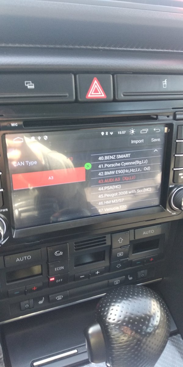

Ja miałem ten sam problem w isudar. Zobacz w menu czy masz opcje zmiany producenta decoder jak w moich zdjęciach
Wydaje mi się że mam nieco ograniczone te ustawienia. Pewnie problem tego że mam starą wersję radia/androida.
U mnie nie ma czegoś takiego jak: Manufactures.
W liście canbus mam takie same opcje jak u Ciebie do wyboru.
U Ciebie działają przyciski multi oraz FIS?
Teraz działa, ale też miałem z tym problem. U mnie podziałało jak w menu manufactures dałem producenta decoder bagoo
A jakie masz radio? skąd kupiłeś?
Czyli Manufactures masz bagoo a w Canbus 56...?
ja mam ISUDAR używane z olx. dokładnie jak piszesz

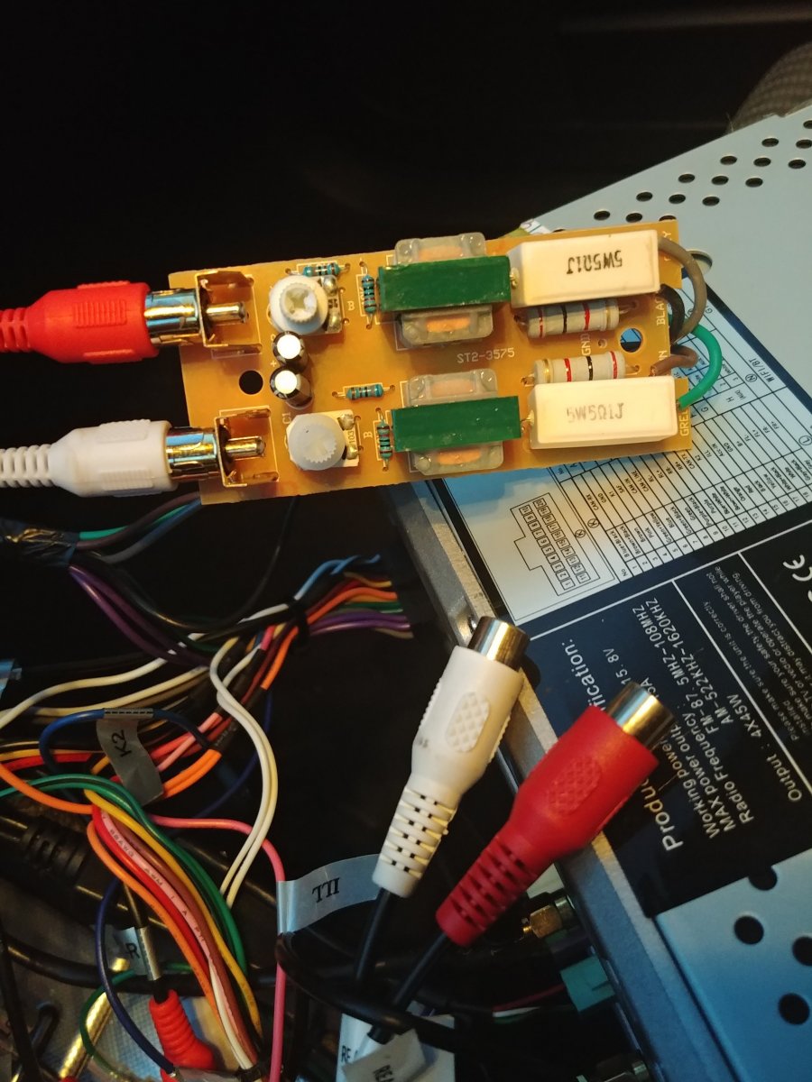

Ja także borykam.się z mocnymi zakłóceniami w głośnikach które narasta wraz z obrotami.silnika oraz po wyłączeniu zapłonu m.in.tzw kick w głośnikach.
Kupiłem separatory/filtry na RCA ale one nie zdały egzaminu gdyż wycięły mi dolne i górne pasma dźwięku. Czy ktoś zastosował może ten filtr na zasilanie parę postów wyżej?
Mnie dużo szumów udało się wyciszyć podłączając bezpośrednio masę do blaszek minusowych jednego z chinchów (RCA).

Witam, mam problem z androidem kierownica multifunkcja działa ale nie wyświetla żadnych informacji na fisie. Co może być przyczyną? W ustawieniach mam tak jak na foto.
Doradzi ktoś?
17 minut temu, Cguurek napisał:
Doradzi ktoś?
Zobacz ustawienia radia jak u cultstyle.
Tylko u mnie w menu nie ma czegoś takiego jak mafunactures
Może być tak że to wina tego modułu CAN który obsługuje tylko kiere bez fisa?
Według mnie problemem jest radio. Trzeba go odpowiednio ustawić o ile są możliwości. Pytanie jakie radio masz? i jaką wersję androida?
Gdyby problemem było dekoder CAN to multifunkcja by nie działała.
Android 9.0 radio mediatek 8227L
Właśnie dziwi mnie że nie ma w opcjach a4 tylko a3 jak na foto pokazalem

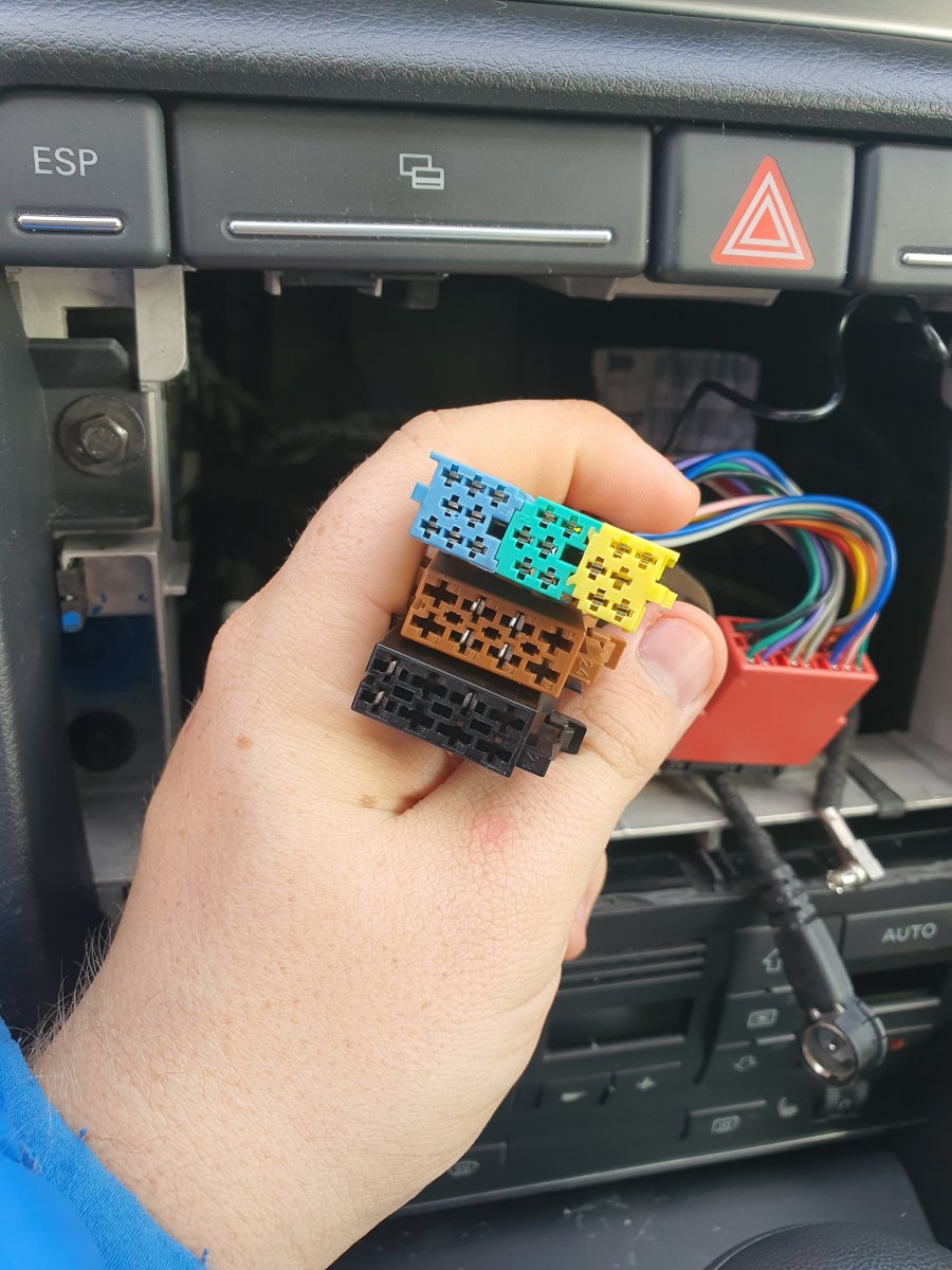

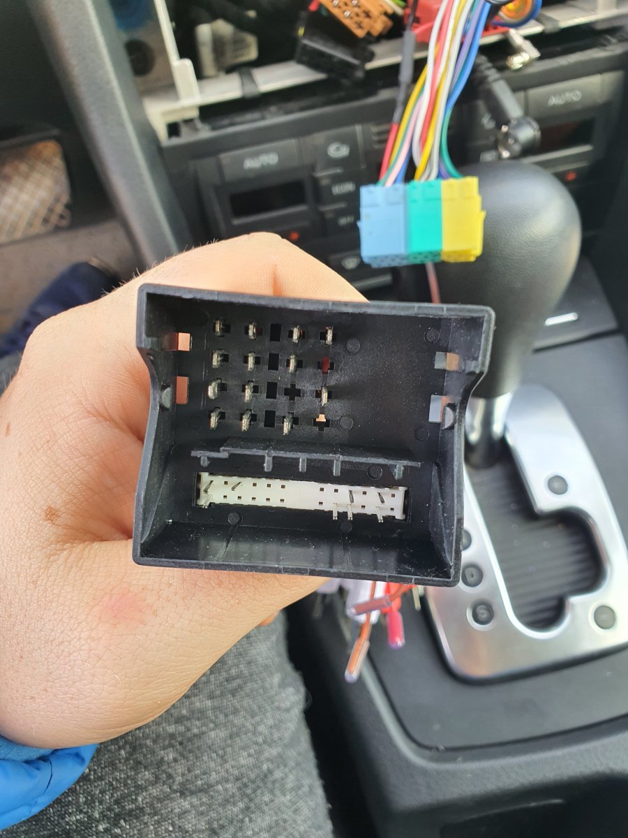

mógłby ktoś doradzić co w sytuacji gdy po podłączeniu radia ono sie nawet nie włącza?
W załączniku zdj kostek i adaptera które dostałem od chińczyka
Radio isudar
Pacjent a4 b7 avant
Wcześniej  było 1din i myślałem że po wycinaniu koniec problemów...
Posiada ktoś radio z androidem 9.0 mediatek 8227L i działa mu wyświetlanie info na fisie?
Witam, również mam problem z szumami w radiu. Początkowo tylne głośniki działały ale sporo ciszej, postanowiłem kupić konwerter i tak jak w instrukcji, wyciąć kabelki z wtyczki i połączyć je z czinczami. Na tylnych głośnikach pojawił się szum, tylko w momencie kiedy są włączone światła, obojętnie jakie, szumią nawet na postojowych. Gdy wypinam czincze z konwertera i wpinam do gniazda, szum ustaje,ale jak wiadmo dźwięk na tylnich głośnikach spada praktycznie do 0.
Jakieś rozwiązania? ;)
