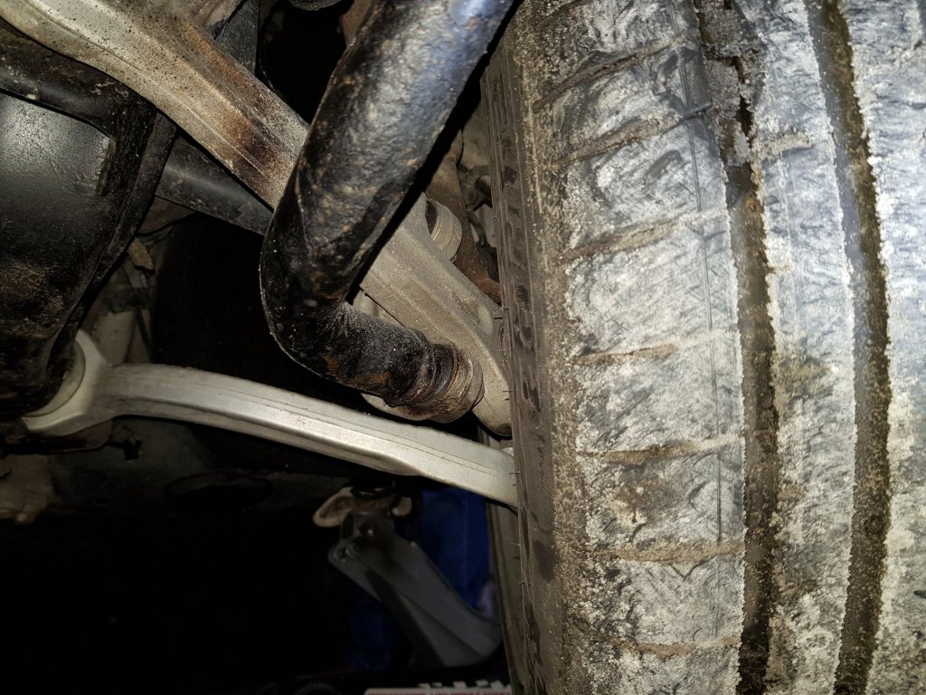

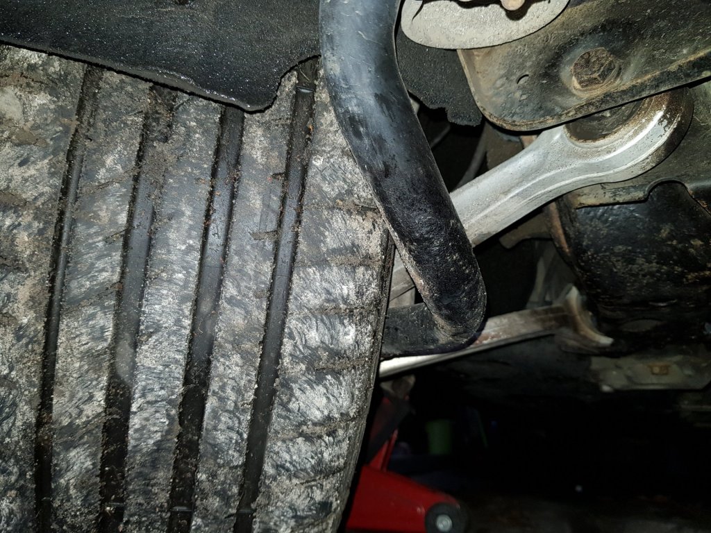

Furiino Opublikowano 24 Listopada 2018 Opublikowano 24 Listopada 2018 (edytowane) Witam,po wymianie wszystkich wachaczy i całej zwrotnicy,ponieważ została uszkodzona przy próbie wybicia nieszczęsnej śruby od górnych wahaczy,no i po wymianie zaczął się problem,a mianowicie przy skręconych kołach w lewo jadać np.po betonie i najechaniu na jakiś piasek szarpie całym przodem,tak jakby coś było bardzo naprężone w zawieszeniu i po na jechaniu na piasek albo coś śliskiego uślizguje się całe prawe koło szarpiąc całym autem. Miał ktoś już coś takiego, słyszałem,że kąty jakoś się całym wózkiem ustawia?? Zawieszenie po wymianie było skręcone zgodnie ze sztuką na opuszczonym aucie. Ani drążek ani końcówka drążka nie była wymieniana. Geometria też była robiona,a nie wiele pomogła według komputera wszystkie nastawy ok. Problem bardzo irytujący. Proszę o pomoc. Problem dotyczy prawego koła przedniego ponieważ strona od kierowcy nie była wogóle ruszana. Wahacze które założyłem to MasterSport. Jeszcze takie pytanie,czy były różne rodzaje zwrotnic w zależności np od silnika i skrzyni biegów, kupiłem używaną zwrotnicę i to może ona pierdzieli całą sprawę,?? Auto to A4 B6 1.9 tdi z automatem Multitronic. Edytowane 20 Grudnia 2018 przez Furiino Problem rozwiazany

Furiino Opublikowano 14 Grudnia 2018 Autor Opublikowano 14 Grudnia 2018 Wczoraj odebralem auto,po wymiane wahaczy z drugiej strony,takze jest juz wymieniony komplet. Geometria ustawiona ponownie i bez zmian,jak nadrzucal przodem tak nadrzuca. Zostala mi ostatnia opcja, czyli wymiana zwrotnicy na oryginalna z tego samochodu o ile uda sie wyjac z niej srube trzymajaca gorne wahacze, dlatego wlasnie wstawilem uzywana ze szrotu bo z mojej nie udalo sie wyjac tej nieszczesnej sruby i prawdopodobnie ta zwrotnica pierdzieli wszystko. Mam podejrzenie,ze jest to zwrotnica z A6 C5 po lifcie,bede mial chwile to musze zobaczyc po numerach. Moze ma inne nastawy i pozniej kolo ucieka,albo jest krzywa czy cos.Czekam na wiadomosc od mechanika czy uda mu sie wyjac srube z mojej starej zwrotnicy i jak sie uda to wrzucam ja na samochod i dam Ci znac. To jest ostatnia szansa,nie mam wiecej pomyslow. Nawet sprawdzalem na kompie zaskres maxymalnych skretu kol po stopniach i wszystko jest ok po rowno w obu kierunkach.Wymienie zwrotnice i dam znac.

Furiino Opublikowano 20 Grudnia 2018 Autor Opublikowano 20 Grudnia 2018 W moim przypadku temat zakonczony, problemem okazala sie kupiona uzywana zwrotnica ze szrotu, ktora okazala sie od A6 C5 poliftowej. Po zamontowaniu ori zwrotnicy, poniewaz udalo sie w koncu wydobyc felerna srube od gornych wahaczy wszystko wrocilo do normy,auto juz nie nadrzuca przodem i kierownica odkreca sie sama. Jeszcze tylko mala koretka zbieznosci i problem z glowy pozdrawiam
