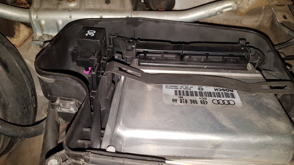

Hmmm A gdzie znajduje się ten przekaźnik?17925?

Przekaźnik prawdopodobnie  jest w obudowie kompa na podszybiu .

Jutro otworzę tam gdzie jest komputer i zobaczę co i jak

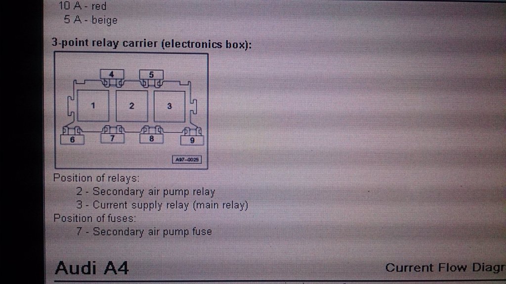

Nr 3 to przekaźnik którego szukasz
Daje zasilanie na cewki zaplonowe

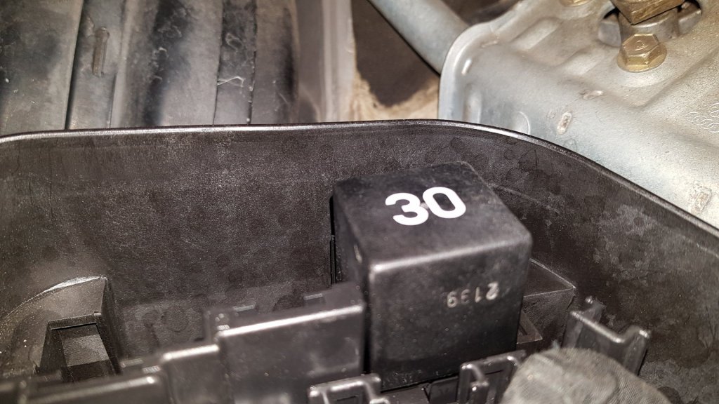

On jest pod maską w tej skrzynce co komputer ?
Tak

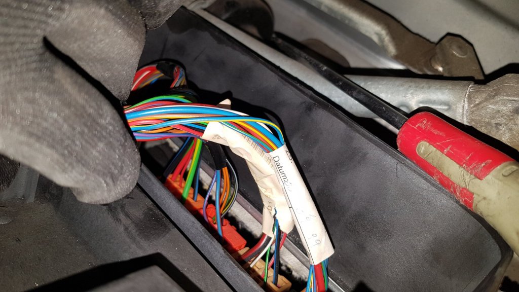

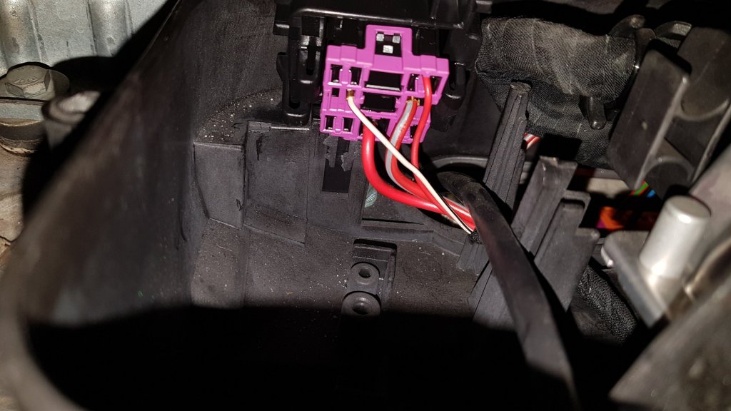

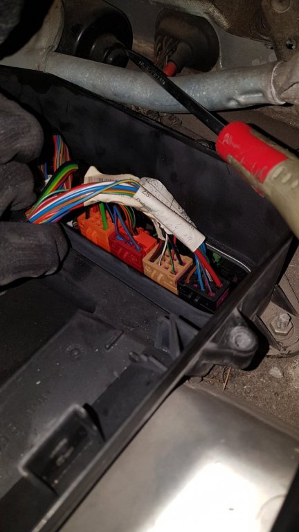

Dodatkowo sprawdź tam kostkę pomarańczową (przewód czerwono zielony) i białą (przewód koloru czerwono szary)

A od czego jest ten przekaźnik co znajduje się w puszce z komputerem za co on odpowiada?
Już pisałem wyżej, daje zasilanie na cewki
Według mnie wszystko jest ok wyczyscilem styki

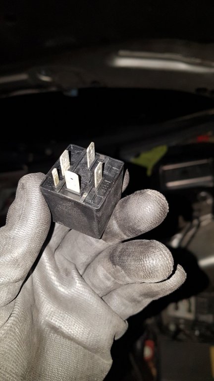

Zdejmi obudowe przekaznika isprawdz styki w srodku
Ten przekaźnik jest rozbieralny?;)
Jak kazda czesc ?podwadz delikatnie brzegi i gora zejdzie. Pewnie twoim oczom ukaza siue przypalone styki
