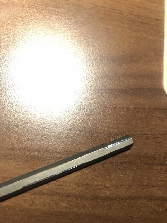

Witajcie. Dzisiaj Audi wróciło od mechanika po dużym serwisie po zakupie ( rozrząd, płyny , filtry, olej , tarcze) . Oczywiście kazałem wymienić imbus pompy oleju , Audi było serwisowane regularnie co 15 tyś. , Salon Polska . Stan poprzedniego imbusa jak na foto poniżej. Pytanie: Myśleć w przyszłym roku o regeneracji pompy oleju i mieć już to z głowy czy co powiedzmy jakieś 20 tyś wymieniać imbus na ori aso? Jakie jest wasze zdanie ? Co forum to inne opinie . Mój uważam że nie był w złym stanie - poprzednik też tego przestrzegał i był w temacie .

Kolego ja w swoim bre pompe robilem przy 200k oddawalem ją do futurum
Ja tez robiłem ale chyba przy 250 tys i imbus wyglądał jak nowy więc mocno asekuracyjnie. Zrób sobie przy kolejnym serwisie olejowym, będziesz spokojnie spał.
