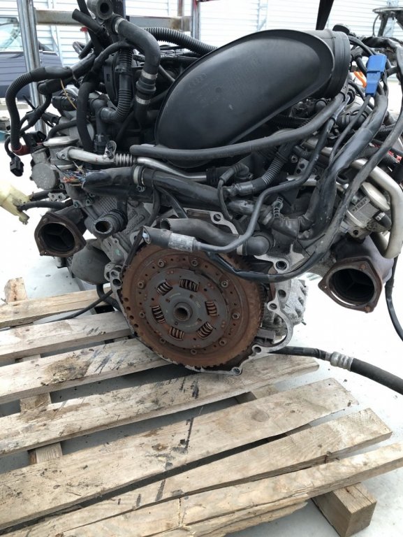

Witam kolegów,  chciałbym się dowiedzieć czy czyściliście w swoich 3.0 przepustnicę ? Gdzie ona się znajduję ?
Za kolektorem ssącym (między nim a grodzią),dostęp nie jest dobry.

Zrób  odczyt z vaga czy nie ma błędów,odczytaj w blokach pomiarowych położenie przepustnicy przy wciskaniu gazu. Wygląda to jakby silniczek krokowy zawieszał się.
Musisz ściągnąć rurę powietrza by się dostać do przepustnicy.
Trzyma się na 4 śrubach i jest podłączona do układu wodnego. Im chudsze łapki tym lepiej by się tam dostać.

Jeśli odłączę od niej układ wodny to rozumiem że muszę zabezpieczyć jakoś ten wąż od płynu chłodniczego ? Dzięki za wstawki  :)
Będzie płyn wylatywał aż do poziomu tych wężyków. Więc lepiej przed operacją zlać całe  chłodziwo
