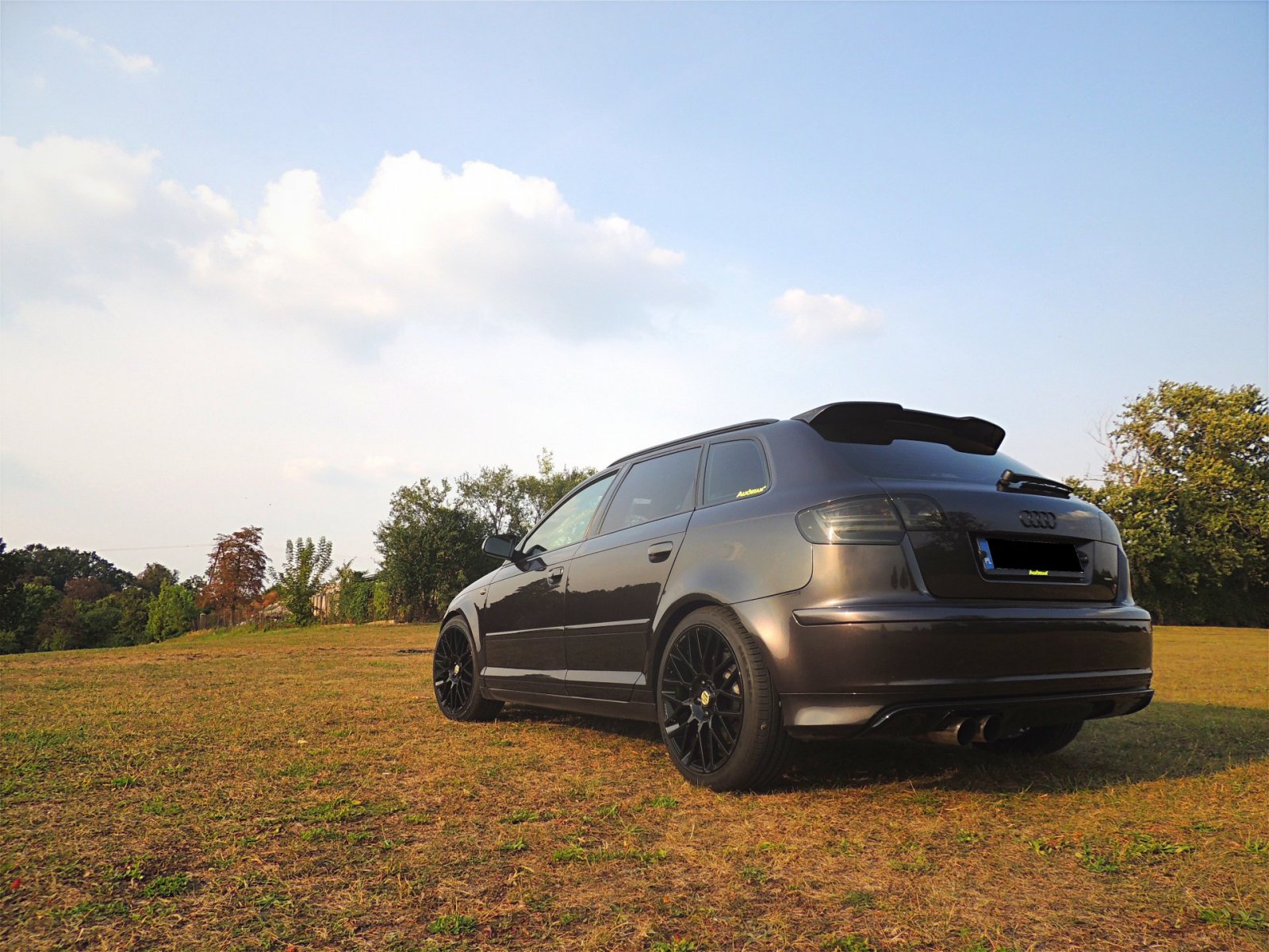

Nie jest tak źle ? choć auto nie do końca czarne.

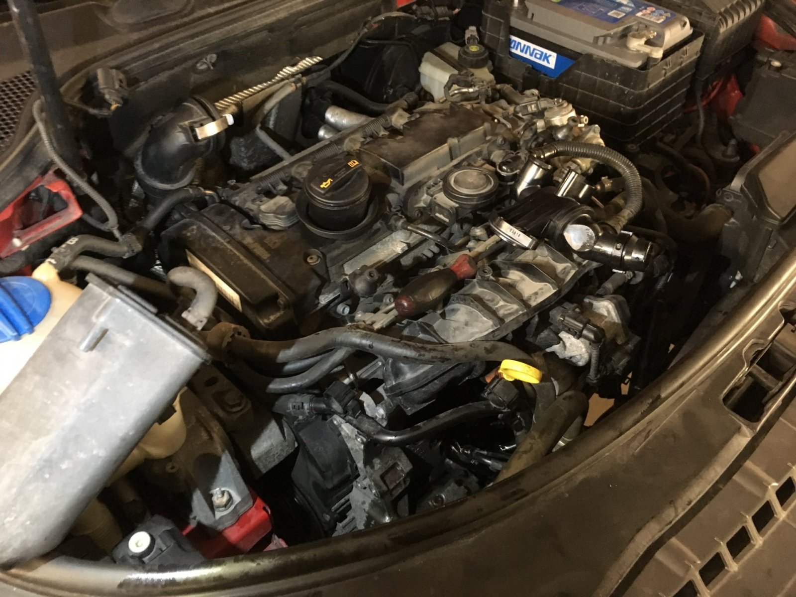

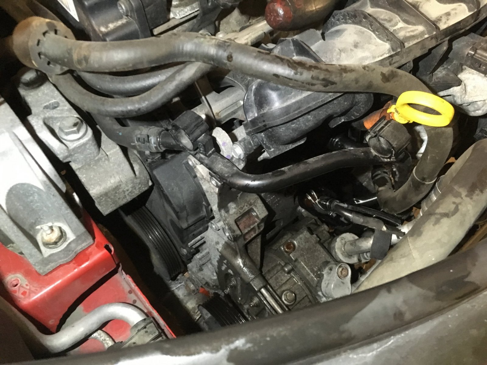

Wczoraj była mała walka z termostatem bo auto nie dawało ciepła i nie nagrzewano się ... za wiele miejsca tam nie ma i niestety bez unoszenia auta ciężko go wymienić. Termostat wleciał ori 06F121111F.    Nowy w aso bez rabatów ~240zl
Obecnie auto trzyma temp jak trzeba.
