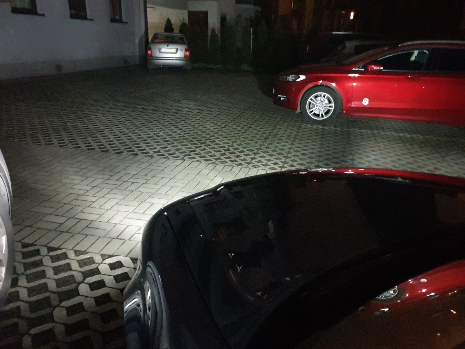

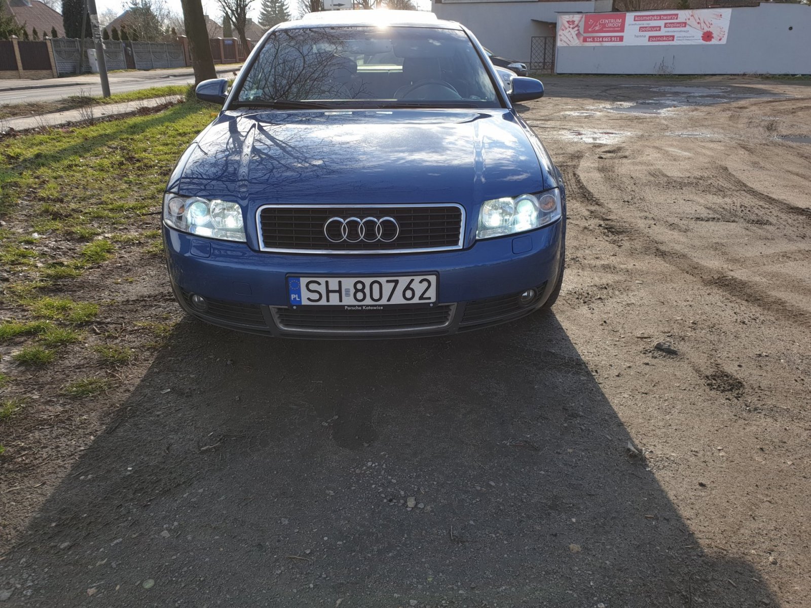

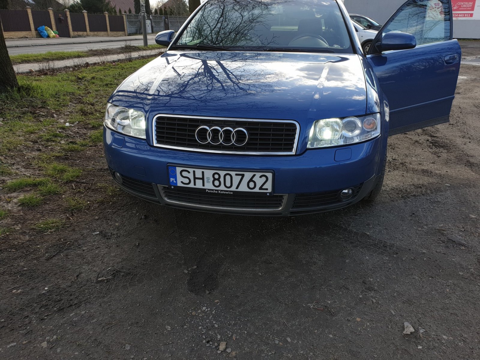

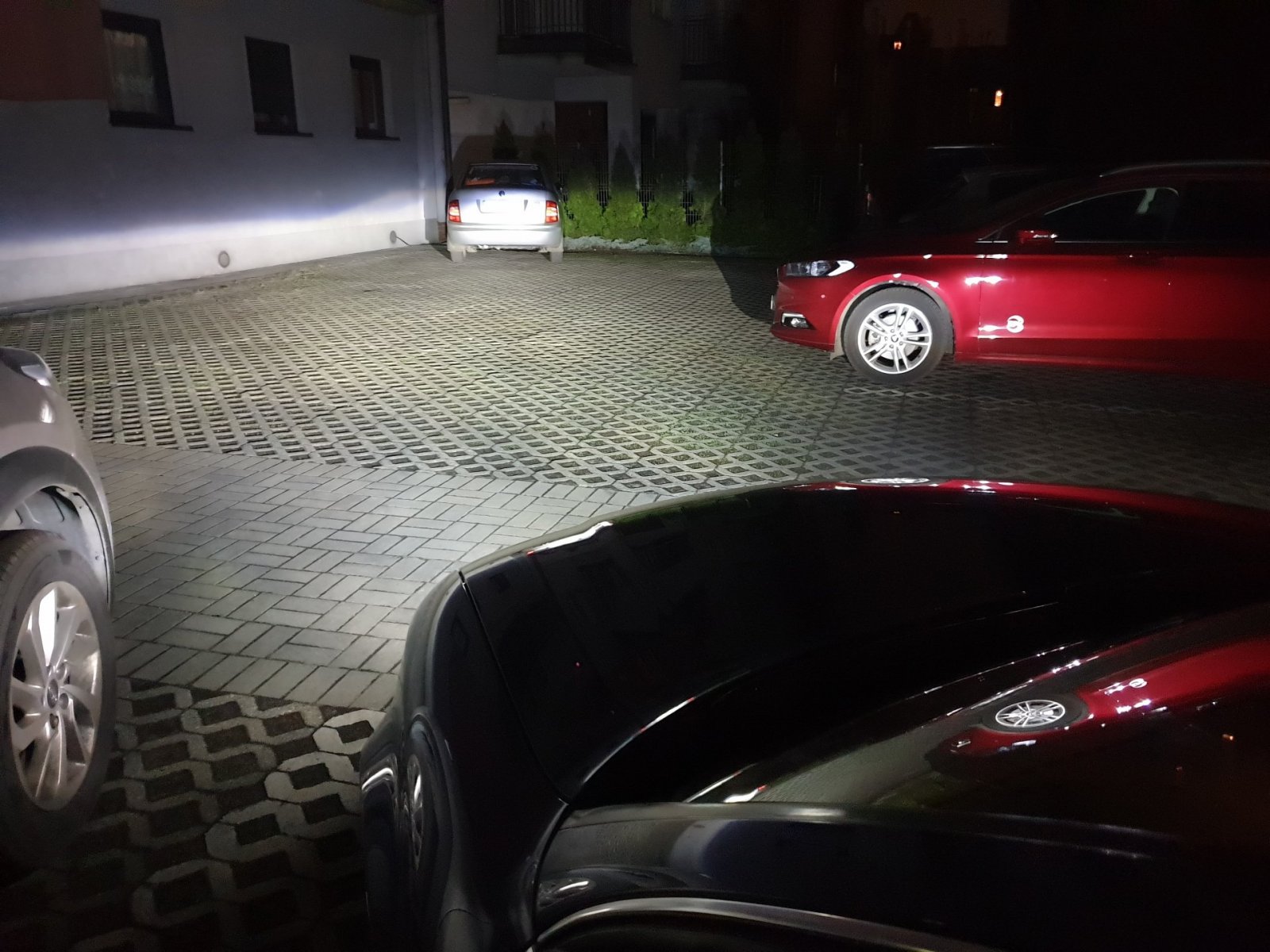

Witam!
Dzi założyłem coś takiego
http://allegro.pl/ShowItem2.php?item=7554865840
W nocy wygląda to tak, jakby były włączone mijania.
Po diabła ci tak jasne pozycyjne ???
Tak wyszło z aparatu, poza tym jest różnica. Ważne że przy ksenonach nie wygląda to tak żółto jak zwykłe halogenowe
