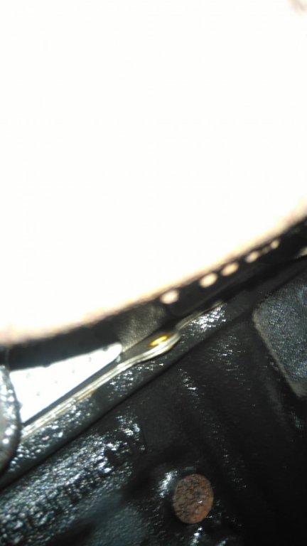

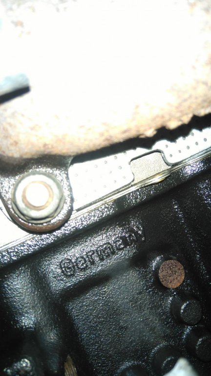

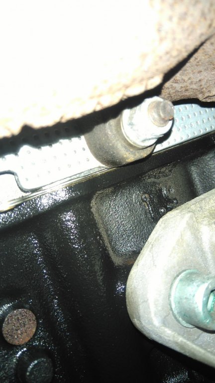

misztalo20 Opublikowano 29 Grudnia 2018 Opublikowano 29 Grudnia 2018 Witam. Mam mały problem na 3 cylindrze był przedmuch i wyrzucalo płyn przy ostrej jeździe wiec po wymianie uszczelki pod głowicą, uszczelniaczy na zaworach, wszystkich uszczelek kolektor, vacum, egr, komplet rozrządu. Oczywiście planowanie sprawdzenie szczelnosci, gniazda zaworów itp(2750zl) sączy się ale z kad?? Prosze o pomoc i porady
misztalo20 Opublikowano 30 Grudnia 2018 Autor Opublikowano 30 Grudnia 2018 I od tej strony nie ma kanalów olejowych. Z drugiej str sucho zero wycieku, uszczelka pod głowicą? Jaka przyczyna wada uszczelki czy bloku silnika?
Langista Opublikowano 30 Grudnia 2018 Opublikowano 30 Grudnia 2018 Najlepiej umyj silnik jakimś środkiem (popsikać chemią na ZIMNY silnik i zlać bieżącą wodą). Temperatury tej śmiesznej zimy spokojnie Ci na to pozwolą. W tedy dokładnie dowiesz się skąd cieknie i z reklamacją do mechanika. Z tego silnika ogólnie nic cieknąć nie powinno. Ja u siebie mam przynajmniej 340k nalatane i uszczelka oryginalna jest, jaki Ty masz przebieg że Ci padła?

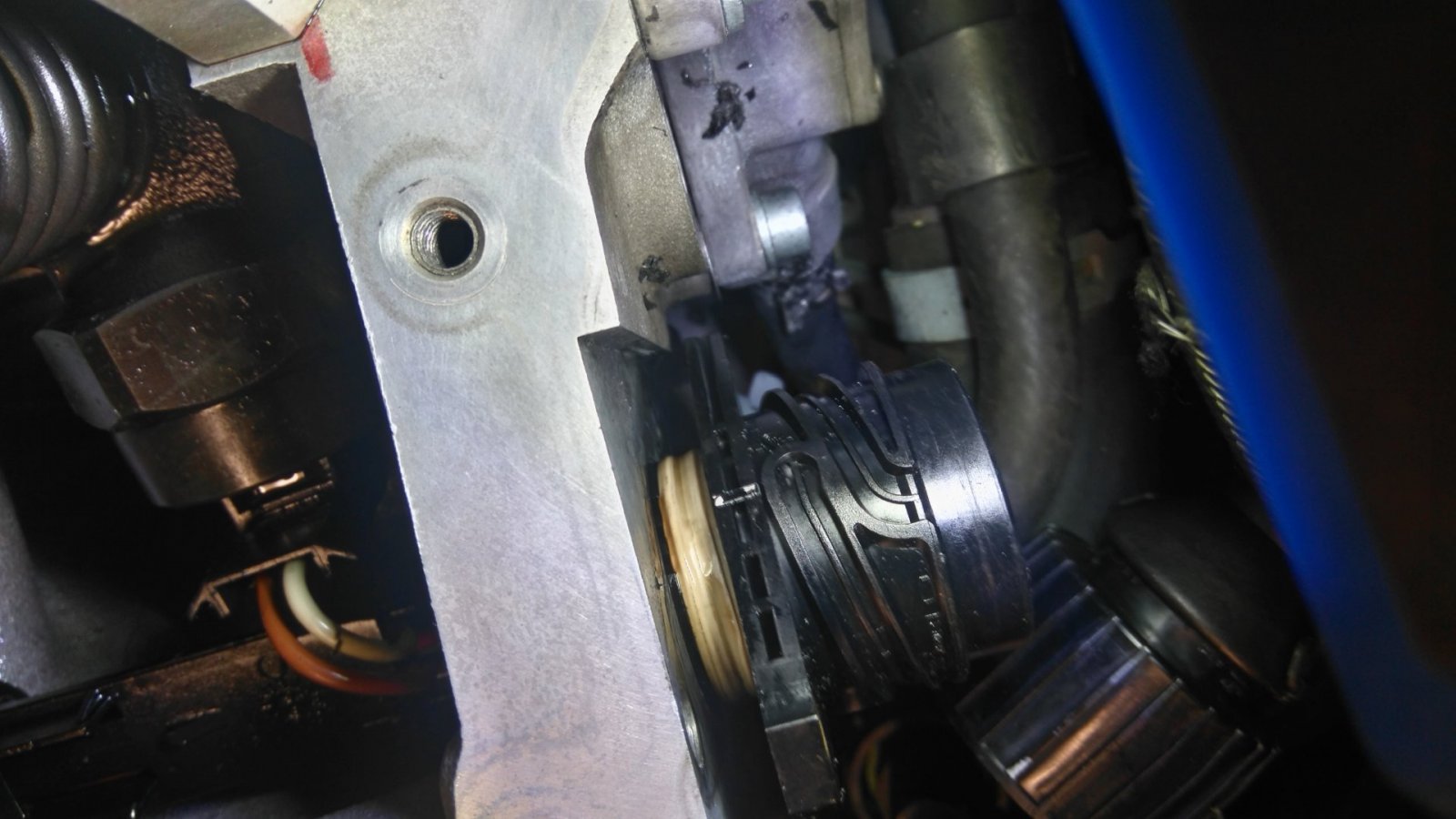

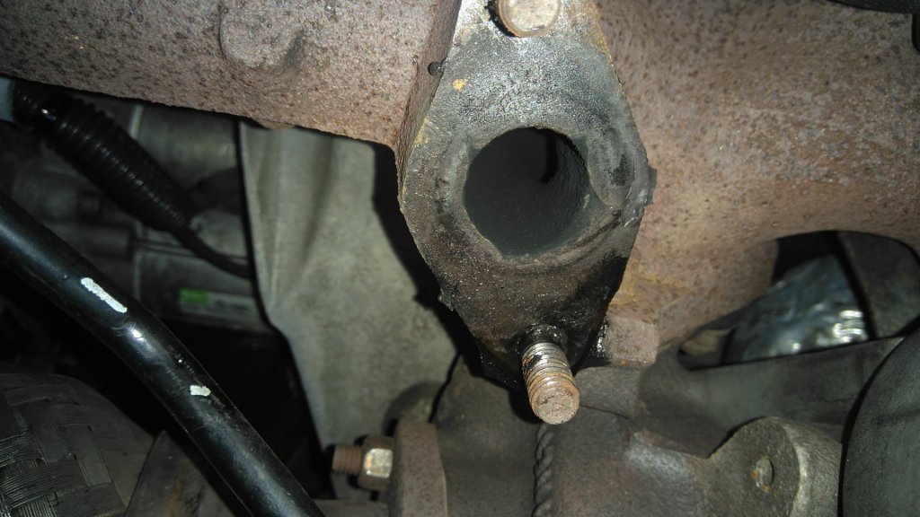

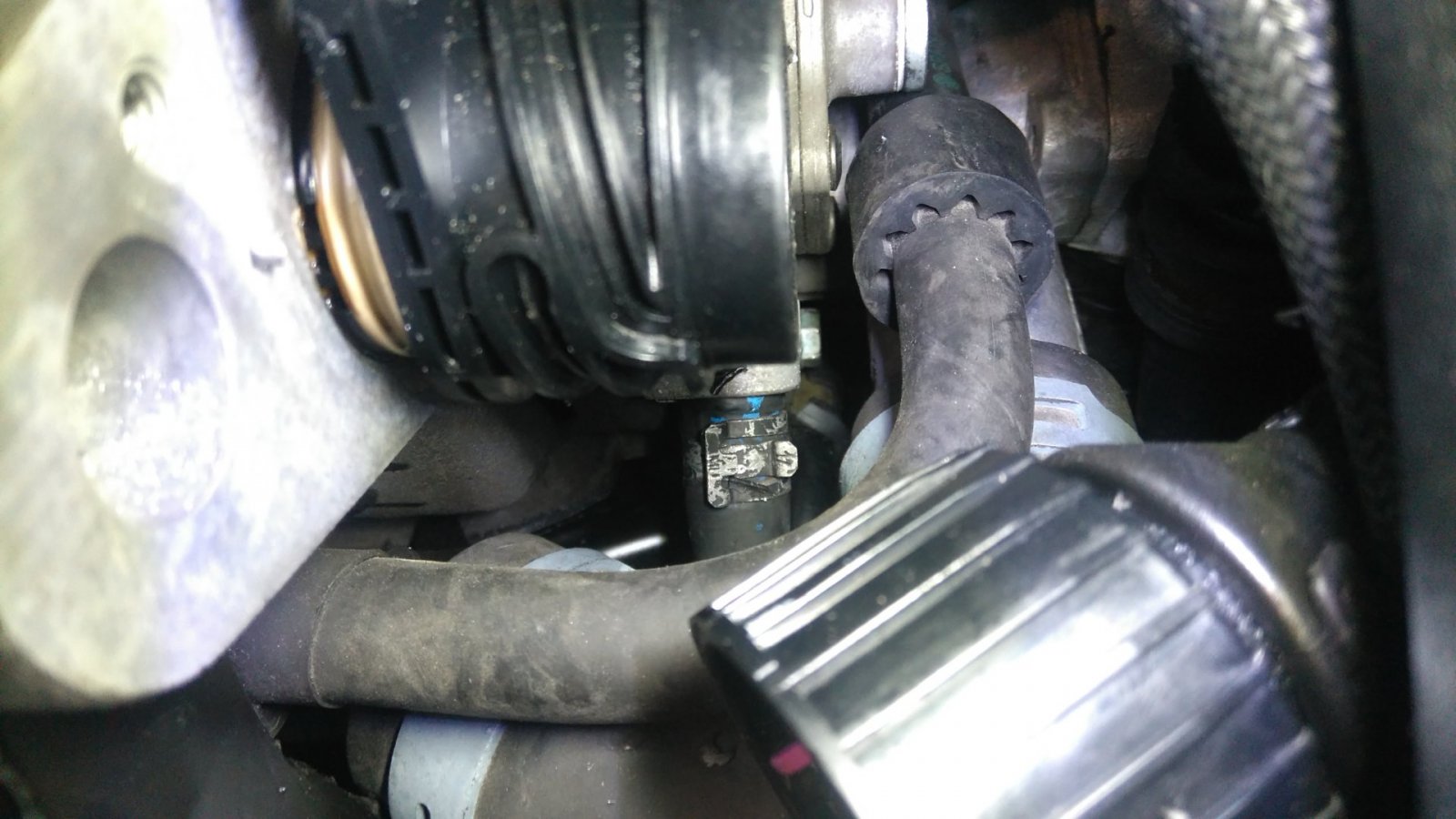

Langista Opublikowano 30 Grudnia 2018 Opublikowano 30 Grudnia 2018 Ja mam dokładnie to samo, ale u mnie to wina króćca do podgrzewania płynu chłodniczego. Na jednej ze świec puszcza płyn na gwincie, i nie raz podczas jazdy muszę dolewać płyn.
misztalo20 Opublikowano 18 Stycznia 2019 Autor Opublikowano 18 Stycznia 2019 Witam, w końcu diagnoza i naprawa a mianowicie listwa sterująca pompkami a dokladnie kruciec przykrecony do głowicy na dwie śrubki.
