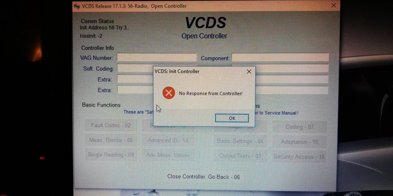

2.0 ALT - VCDS - Nie nawiązuje połączenia z kontrolerem "56-Radio"
Prubuje aktywować AUX w moim Symphony..
Po wejściu w VCDS nie mogę połączyć się z kontrolerem "56 Radio"
Co może być przyczyną?
Używam kabla VAG012 test połączenia jest 3x OK

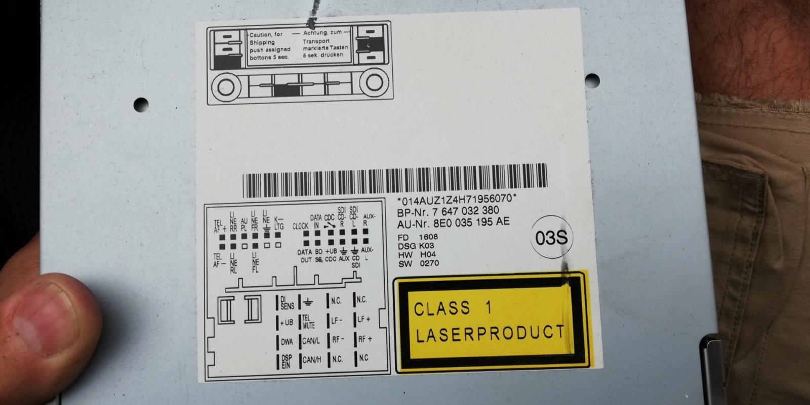

No pisałem o tym wcześniej, tu też rozpiska i zaznaczony na niebiesko PIN do przepięcia - Diagnoza L (K).
Przepiąć piny, pin 5 z kostki B do pinu 7 kostki C

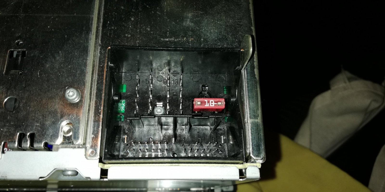

Tu zdjęcia od tyłu, które robiłem kiedyś jak kupiłem radio.
Czy te zdjęcia wystarcza?
Można coś na ich podstawie powiedzieć.?
Zalaczam też zdjęcie radia od przodu.
Więc dzisiaj pożyczyłem kabel KKL.
Po ustawieniu portów w laptopie,...
Próbowałem połączyć sie pod kontroler 56 RADIO przez VCDS Lite,... Nie mogłem się połączyć.
Tym samam kablem KKL przez VCDS, też nie może.
Wyciągnąłem radio i zrobiłem foty..
W miejsce niebieskiej kostki zdaje się podłącza się nowy kupiony kabelek AUX.
Ale w tej niebieskiej kostce jest jeden kabelek..
Czy może ktoś pomóc co muszę poprzepinac by się połączyć ze sterownikiem i aktywować AUX??
Już to kilka razy napisałem :P
Pin 5 z kostki niebieskiej, czyli ten przewód zielono-niebieski przepnij na pin 7 kostki zielonej.
Te kostki są ponumerowane jak się nie mylę od frontu...
A te piny jak się wyciąga z kostki?
Te zielone/niebieskie obudowy wysuwa się na bok i wtedy igłą naciskasz na pin i wychodzi do dołu lekko ciągnąc za kabelek ;)
Co do AUX'a musisz wypiąć je z kostki białej (tej co Ci dołączyli) i wpiąć analogicznie na te same pozycje w ori kostkę niebieską, albo wyciągnąć ją całkiem i wpiąć białą.

Czyli PIN 5 "BOSE" przepinam na PIN 7 "K-LTG".
TAK WYNIKA ZE SCHEMATU. Dobrze kumam?
Co do miejsca wtyczki białej,.... to nie wpinam jej zamiast niebieskiej????
W tej sekcji jest AUX.
Edytowane przez fox700912
Tak w miejsce niebieskiej, pomyliłem kolory :P
Piny AUX:
6 - AUX R
10 - AUX GND
12 - AUX L
Edytowane przez kamil-vag
