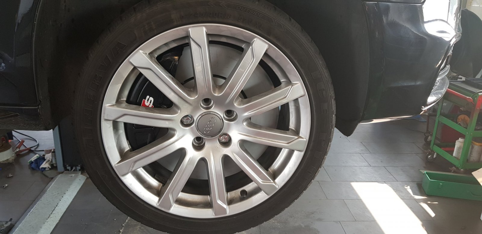

Tak wyglądają na aucie 18 ET29
8.5 cala szeroka ? Bez dystansu weszło ?  A do tej śrubki trzymającej blaszka duża odległość ? Bo mocno zastanawiam się nad tym modelem felgi żeby na zimę kupić.
Kolego weszło wszystko na p&p bez dystansu na te felgi bez problemu wejdzie 380mm.
No to super, felgi na zime  mam w takim razie , dzieki !
