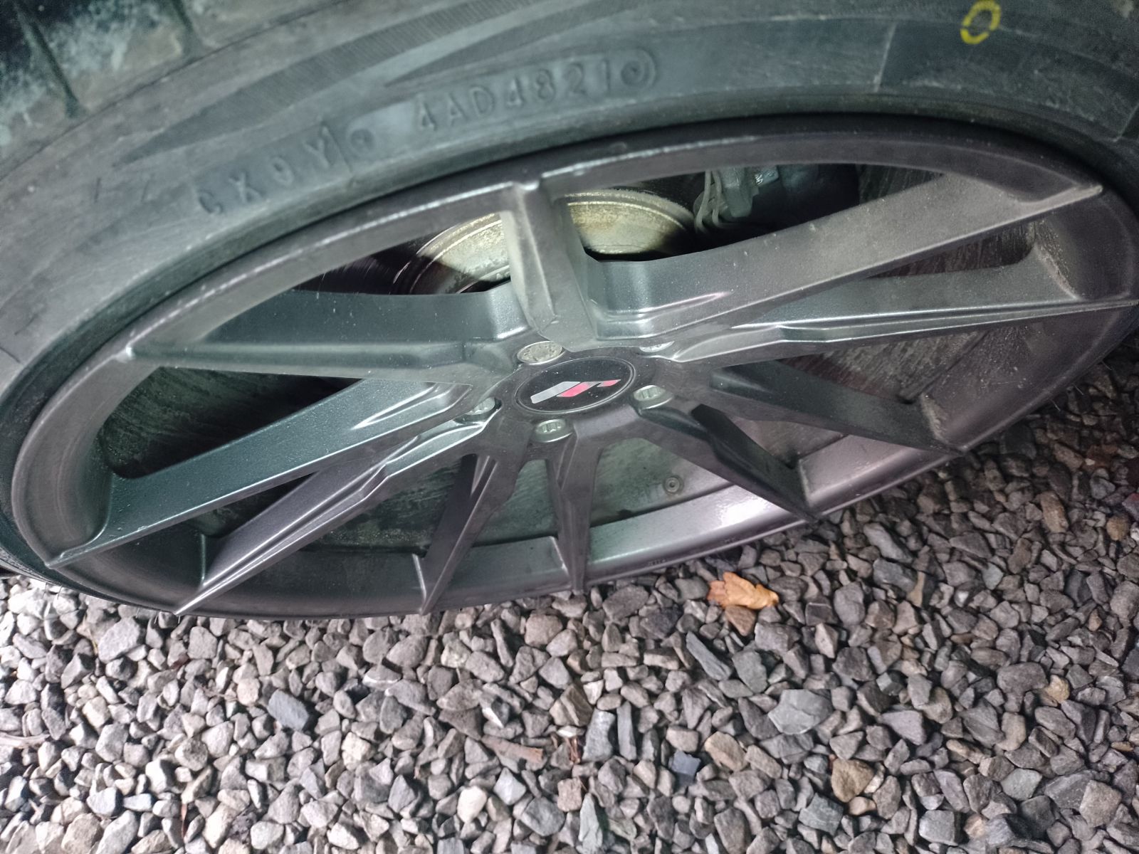

Jr21 nie pasują pod te heble, nawet z dystansem 13mm będzie lipa
Felga z A8 D4 wygląda już bardziej obiecująco

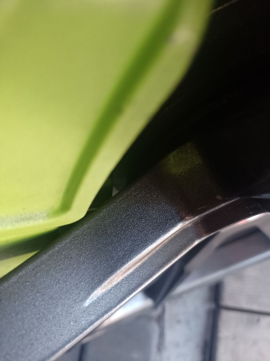

Mam w swoim aucie te zaciski, felga 18"-8" ET38 i jest jeszcze ok 4 mm luzu.

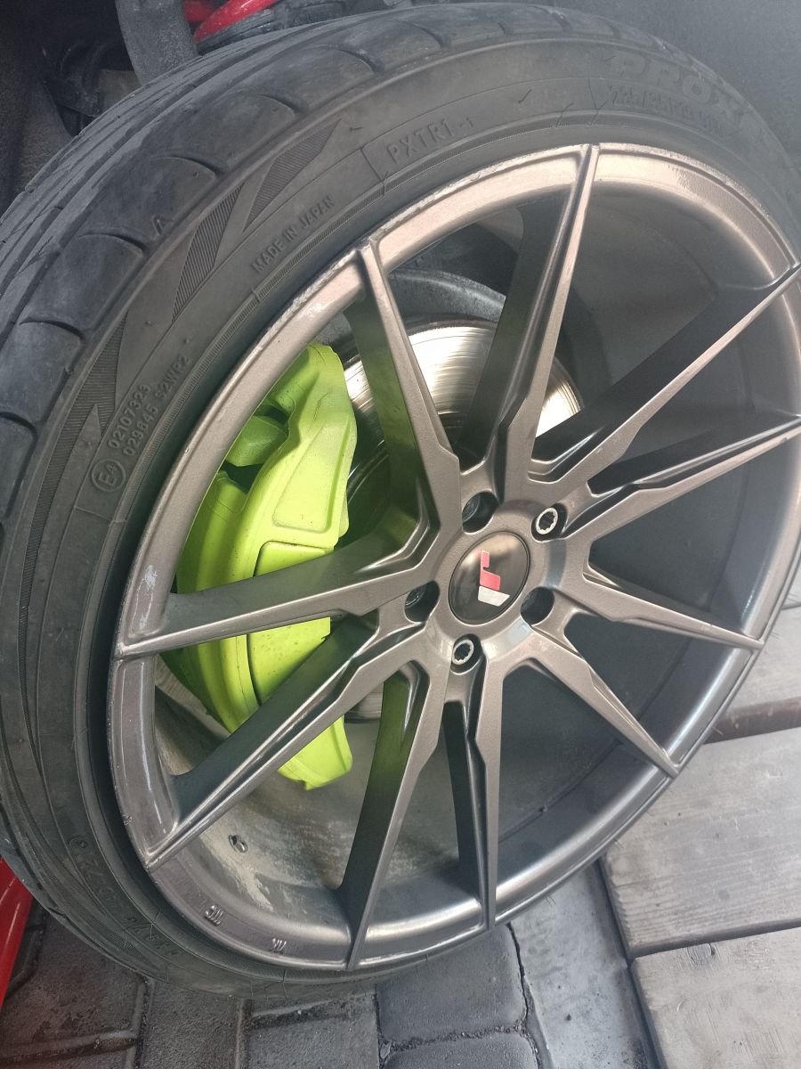

Jr28 19' 9,5' et40 też  nie wejdzie,potrzebny dystans 12mm a wtedy koło wystaje trochę i obciera.
Straszna lipa z tymi heblami wyszła,nie spodziewałem się...
To nie jest wina hamulców tylko chu...ych felg, tam nie gra ET z szerokością i wychodzą cuda.

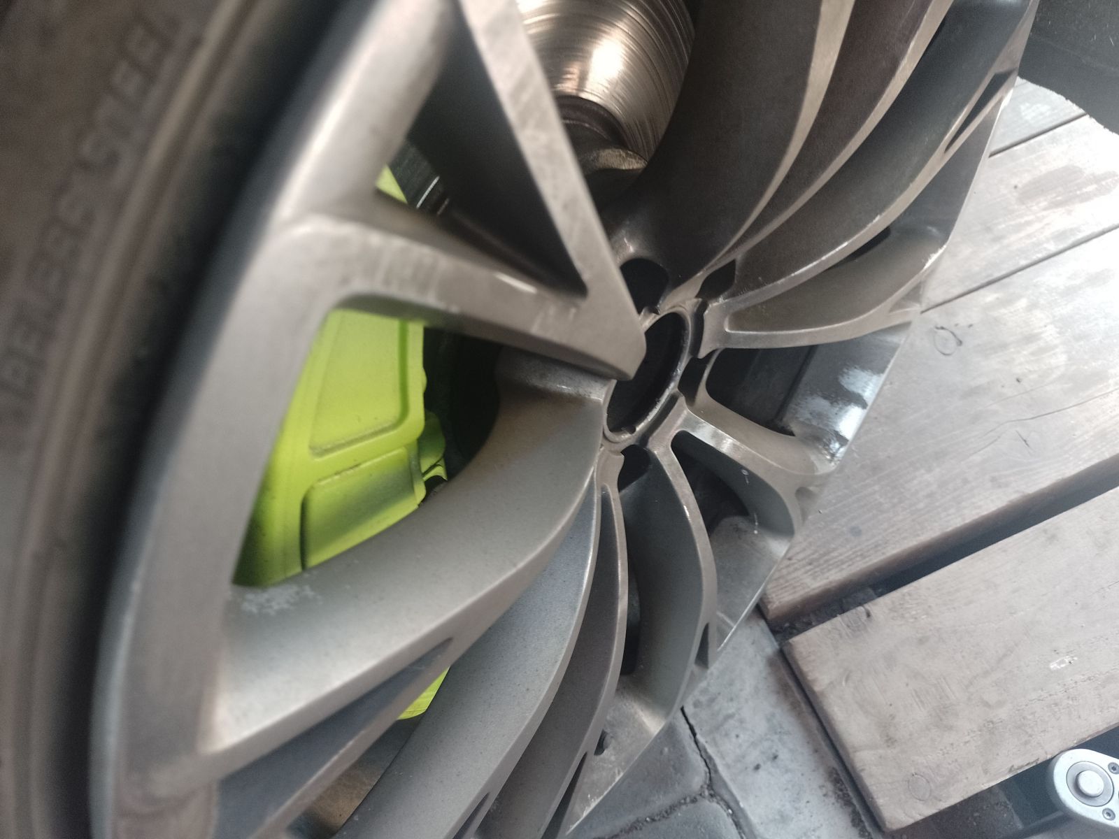

Chyba nie do końca masz rację,stronę wcześnie masz trzy Ori fele ktore nie pasują.
Po kilku rozmowach z jednym ze sprzedawców wychodzi na to że im szersza felga 9,5/10' tym większa wklęsłość i nie wejdzie na ten toporny hebel,np w/w  jr28 przy 8,5j wchodzi,więc tu możesz mieć rację że nie gra et z szerokością przy 9,5/10j

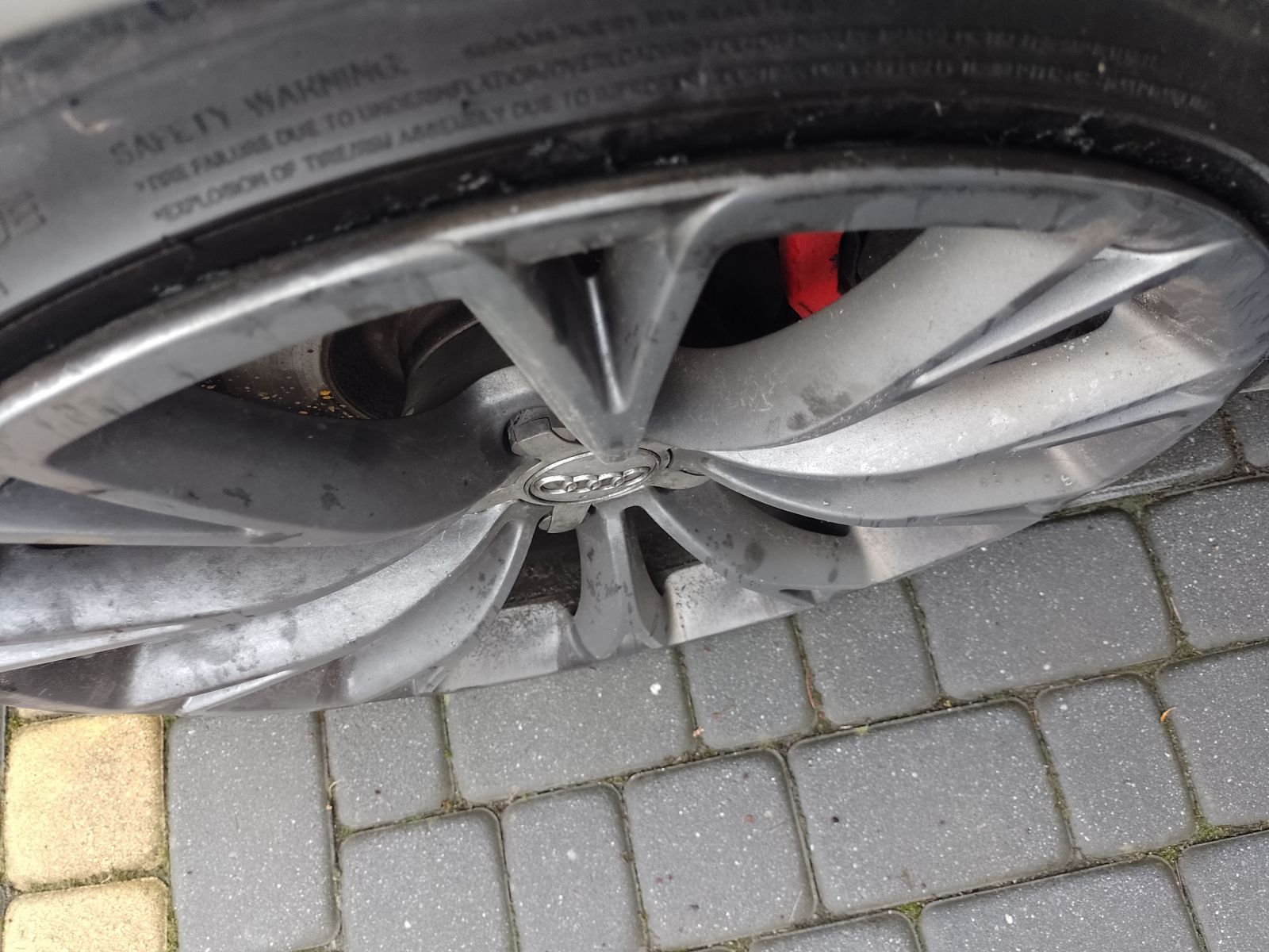

Pasują Ori koła z małym et, powiedzmy od et38(Dev) do nadkola ~25
Ostatnia felga 18' 8j e29
Rotor 19' et33 nie wchodzi
Rotor 20' rs5  wchodzi na żyletke ,dla spokoju można  przetoczyć trochę śrubkę i będzie ~2mm luzu
