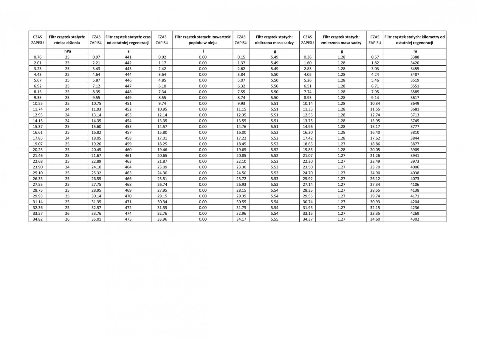

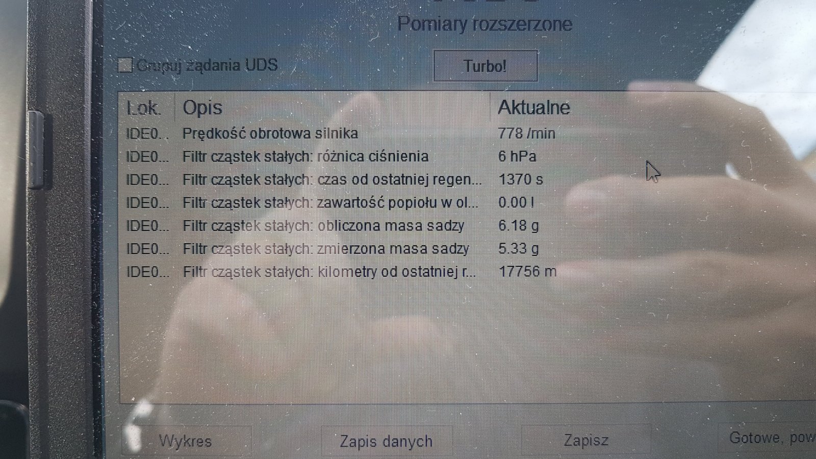

Witam może ktoś pomoże w jakim stanie jest dpf  zrobiłem może od ostatniej kontroli może z 4000 masa sadzy ta sama jedynie wydłużył się czas i km od ostatniego wypalenia jakoś chyba za długo były próby wypalenia vcds na postoju i podczas jazdy i lipa procedura przerwana ze powodu bezpieczeństwa i mam pytanie może głupie ale czy mam dpf czy poprzedni właściciel Francja go nie wywalił?
Z tego co widać to filtr cząstek stałych jest na miejscu. Szybkie zweryfikowanie w aucie czy filtr cząstek stałych jest na miejscu można sprawdzić po końcówkach wydechu, muszą być w środku czyste.
jeżeli końcówki są okopcone czyli albo filtr ktoś wyciął albo coś się dzieje z nim nie tak. Prawie 31g sadzy to troszkę już jest,najlepiej uruchom sobie procedurę wypalania z poziomu VCDS i zobacz wtedy ile zostanie sadzy w filtrze.

kilometry od ostatniej regeneracji to nie jest jakaś nieprawidłowa wartość?

W tym przypadku jest. Jest nieprawidłowa.
Nie ma opcji aby system DPF w tym aucie był sprawny. Pięćdziesiąt sześć tysięcy kilometrów od ostatniej przeprowadzonej regeneracji (???) - to nie jest możliwe.
Zwróć uwagę na wartość sadzy na okoliczność narastania tego parametru. Musi narastać wraz z przejechanymi kilometrami.
Proszę zauważyć, że zawartość popiołu jest zerowa. Ma to miejsce tylko w wypadku nowego filtra lub zresetowania tej wartości.
Obstawiam, że nastąpiła tu próba (nie wiem, czy udana) wyłączenia systemu oczyszczania spalin.
Podaj wartości (silnik rozgrzany, włączony), temperatur z czujników umiejscowionych od turbiny do DPF.
Edit : Napisałeś - "zrobiłem może od ostatniej kontroli może z 4000 masa sadzy ta sama"  - To dobitnie sugeruje, że doliczanie jednostek sadzy w aucie jest wyłączone.
Moim zdaniem w przedmiotowym aucie filtr DPF został usunięty.
Ostatecznym testem na to jest umieszczenie i pociągnięcie po wewnętrznej powierzchni końcówki wydechu, palca wskazującego . Usmolony, to brak DPF.  :)

Witam czy mógł by mi ktoś w diagnozie mojego dpfa. Czy jest wszystko w porządku zaznaczę że wypalanie mam raz 550km , 400km, a ostatnio po 350km robię niewielkie trasy i miasto.

Witam, proszę o weryfikacje DPF. Czesto wypala co 30km, 50km, 100km i dymi podczas wypalania. Logi poniżej.
