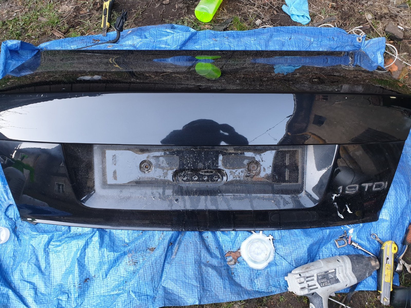

Problem z śladami po emblemacie
Witam
Usunąłem emblemat "1.9 TDI" z tylnej klapy mojej b6 a resztki kleju zmylem benzynka ekstrakcyjną . Na klapie zostały ślad który wygląda jakby była to taśma przezroczysta i jest to strasznie twarde .ma ktoś jakiś pomysł na usunięcie ?
Jeśli jesteś pewien, że usunąłeś cały klej to może została odcinka na lakierze po jego wcześniejszym polerowaniu bez demontażu emblematu. Wtedy pomoże jedynie ponowne przepolerowanie lakieru. Natomiast jeśli są to pozostałości kleju to spróbuj jakiegoś Tar&Glue Remover na przykład Concept Chu-Sol lub gumowy krążek do usuwania resztek kleju.
Lakier Ci wypłowiał wokoło tego. Najpierw spróbuj Tar&Glue Removerem, a potem polerka pastą nawet typu OneStep.
wybaczcie za dlugą nieobecność. Potraktowałem to tar & glue removerem i pozostałości tej jakby taśmy nie sa juz wyczuwalne pod palcem ale zarys napisu nadal istnieje .Polerka załatwi sprawe?
Dziś robiłem to samo ściągasz klej tak żeby go nie było w ogóle papier 2500 i rura potem jakaś menzerna 1100 na twardym padzie potem pasta finish na średnio twardej gąbce i jest git :D
