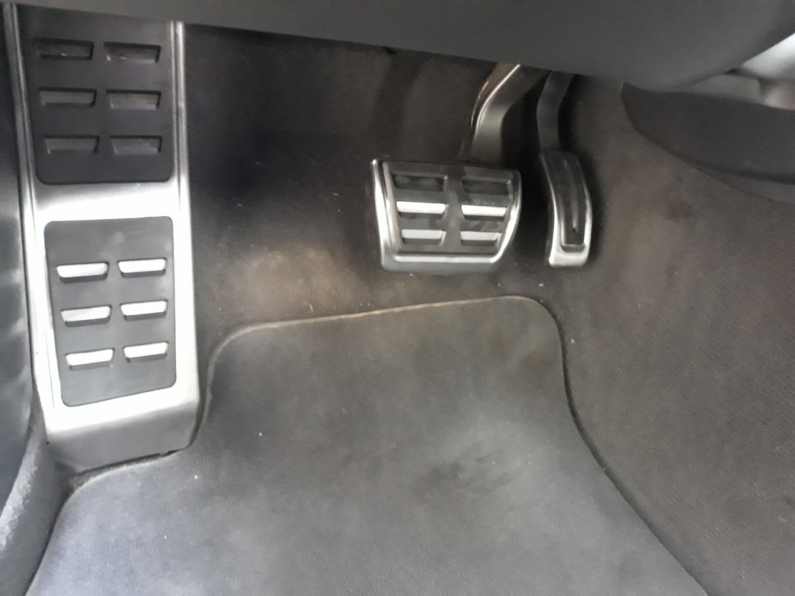

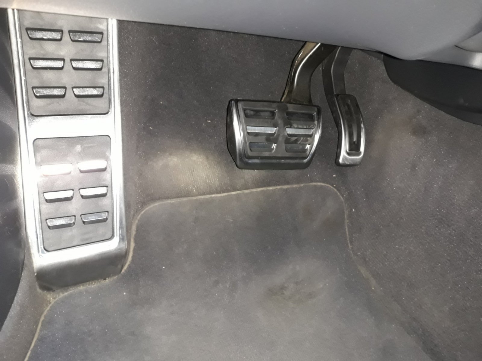

Marcin_K Opublikowano 2 Maja 2019 Autor Opublikowano 2 Maja 2019 Modów ciąg dalszy wczorajsze i dzisiejsze wypociny: wyczyszczona i zaimpregnowana skóra preparatem Gilptone G12 Cleaner i Gilptone G11 Conditioner, dla porównania 2 zdjęcia przed czyszczeniem i impregnacją pozostałe po całym zdarzeniu - efekt jak dla mnie mocno zadowalający. założone nakładki na pedały od Audi S4

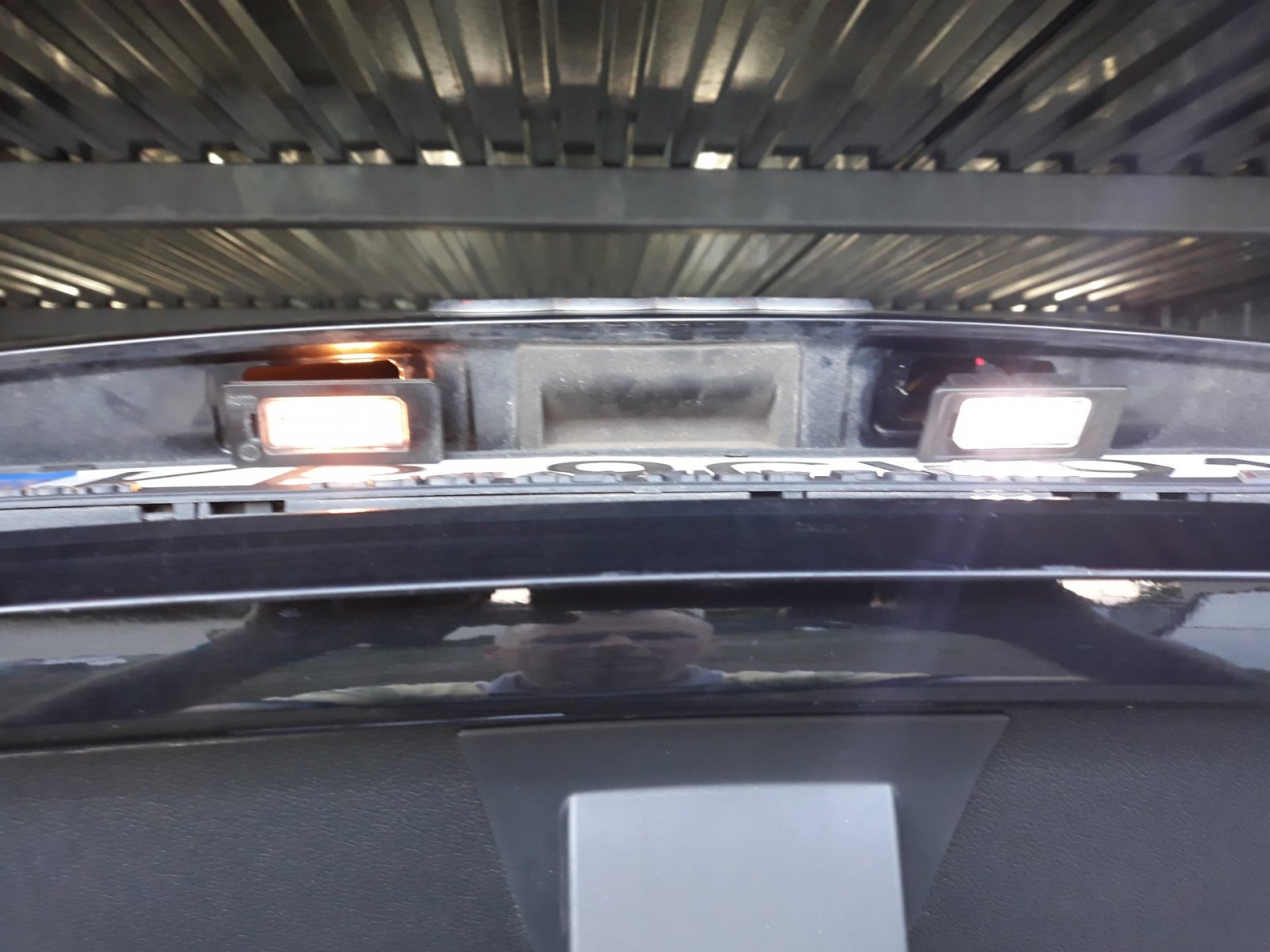

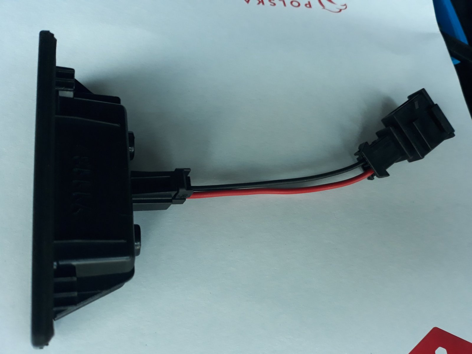

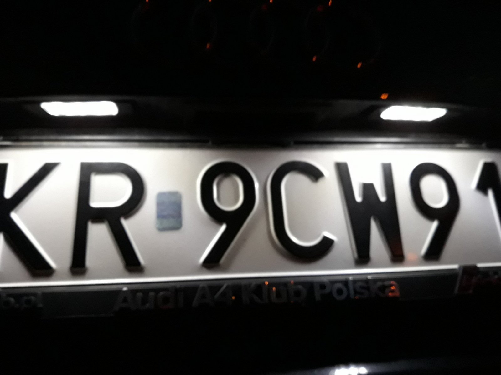

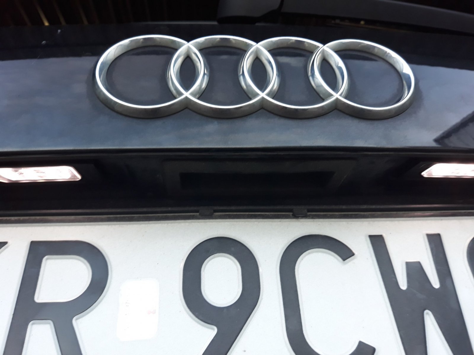

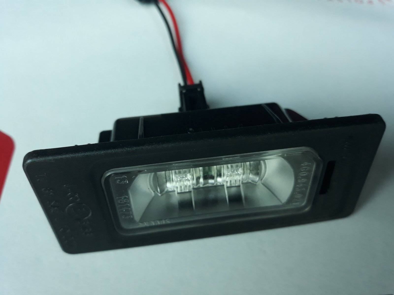

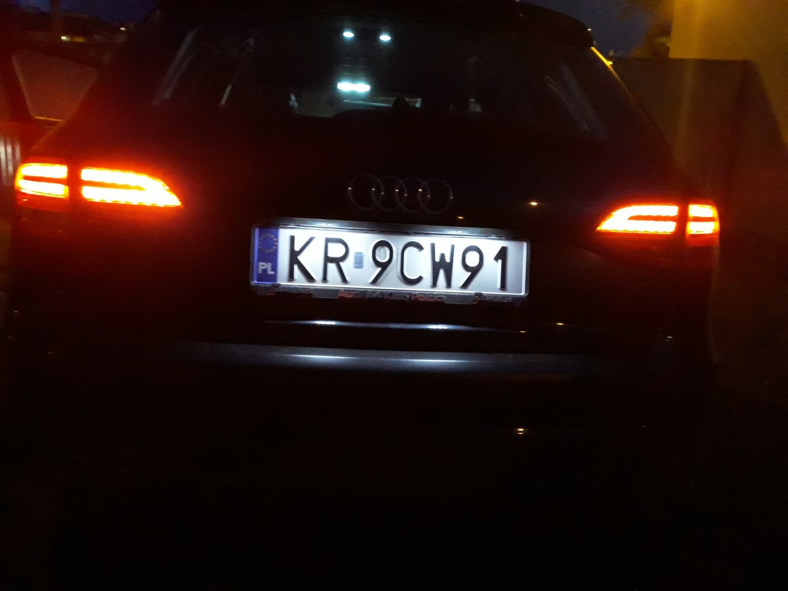

Marcin_K Opublikowano 18 Maja 2019 Autor Opublikowano 18 Maja 2019 (edytowane) Nieplanowany mod podświetlenie rejestracji LED oryginał + przejściówki efekt fajny do aktualizacji jeszcze zdjęcia w nocy. Przejściówka kupiona tu: http://sklep.motohid.pl/pl/p/Adapter-Przejsciowka-4E0972575-3B0972712/1515 efekt jak poniżej Dodane zdjęcia nocą ? Edytowane 20 Maja 2019 przez Marcin_K

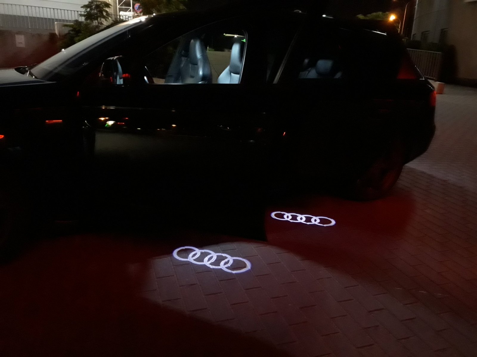

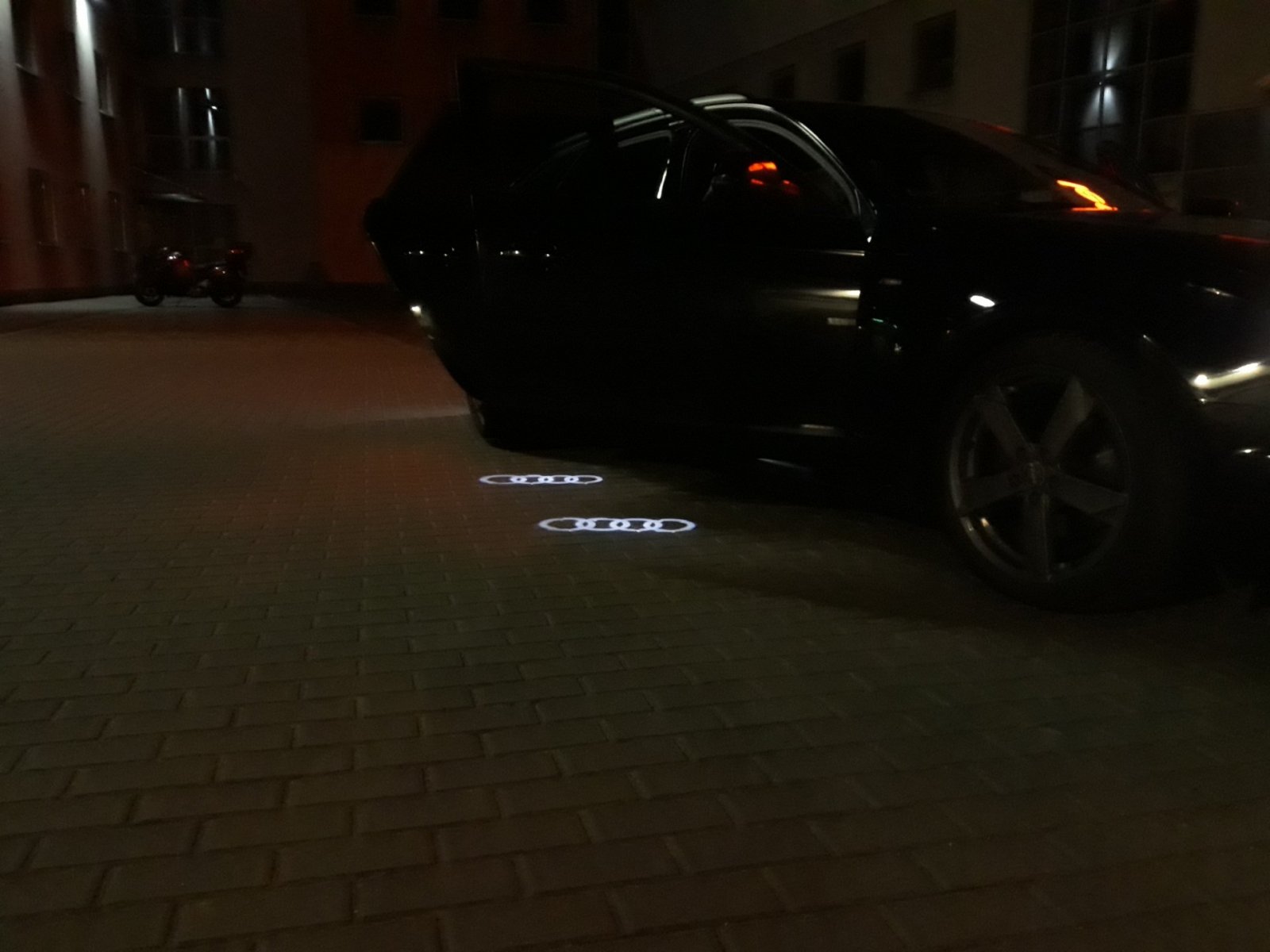

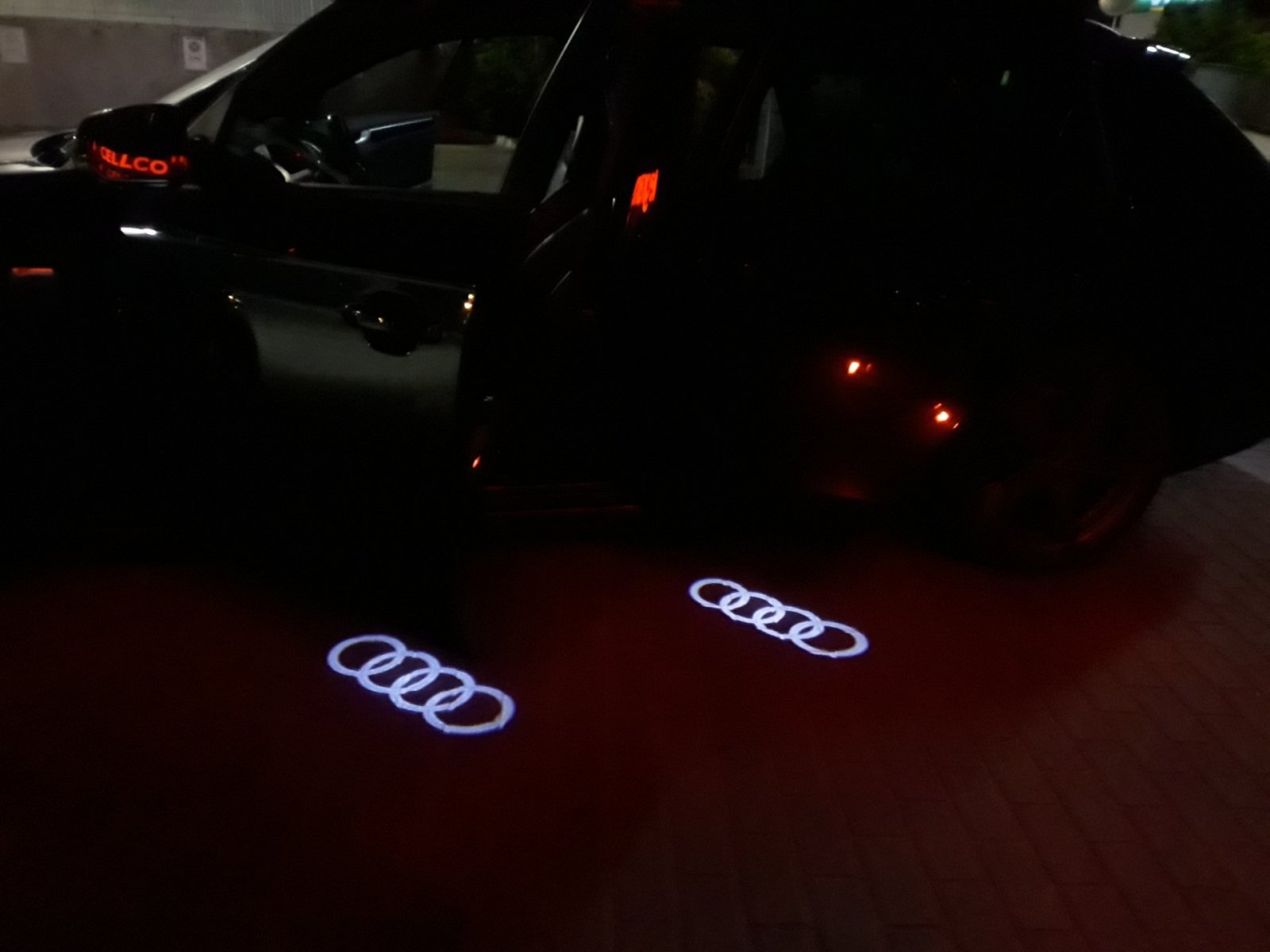

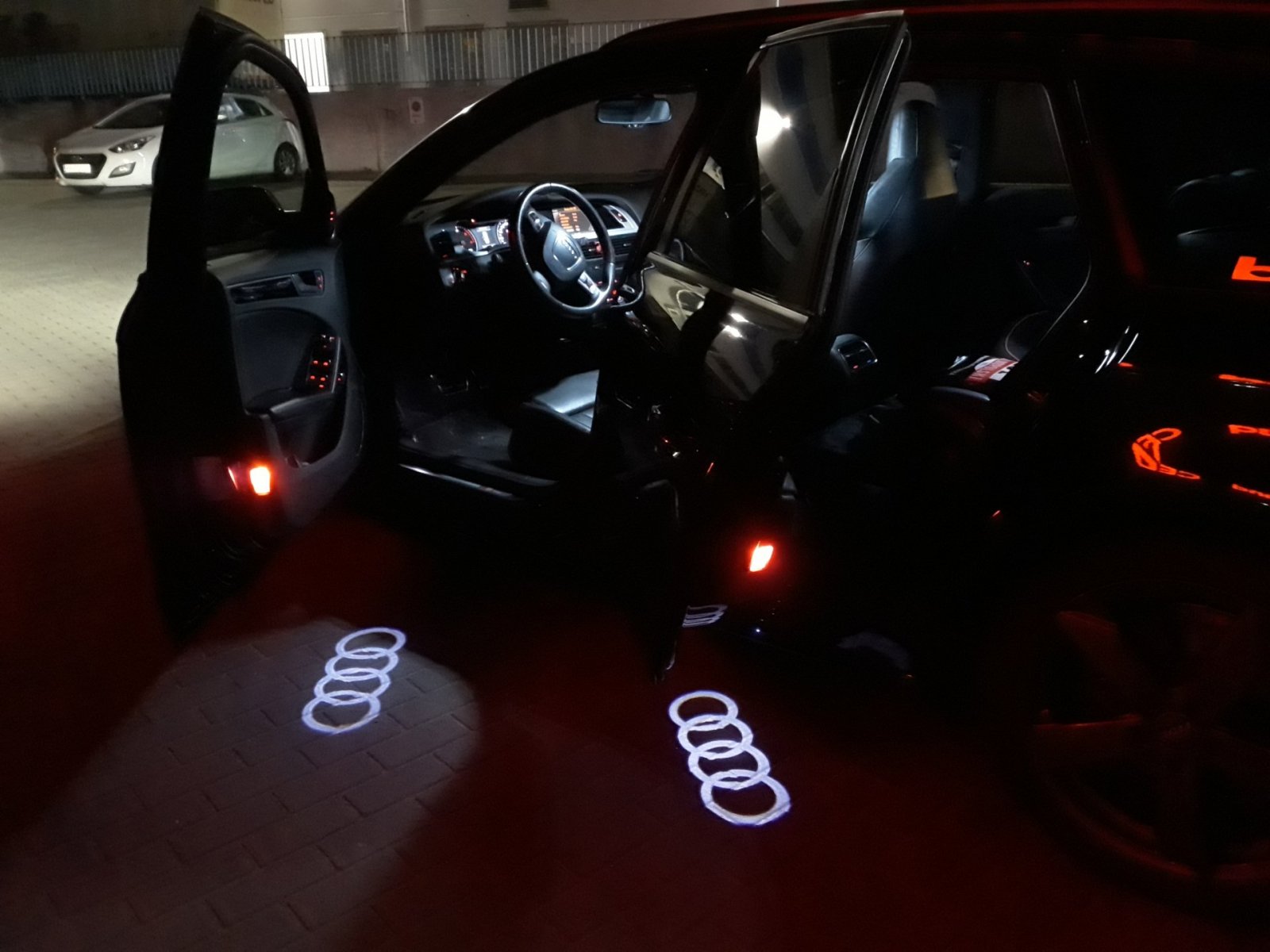

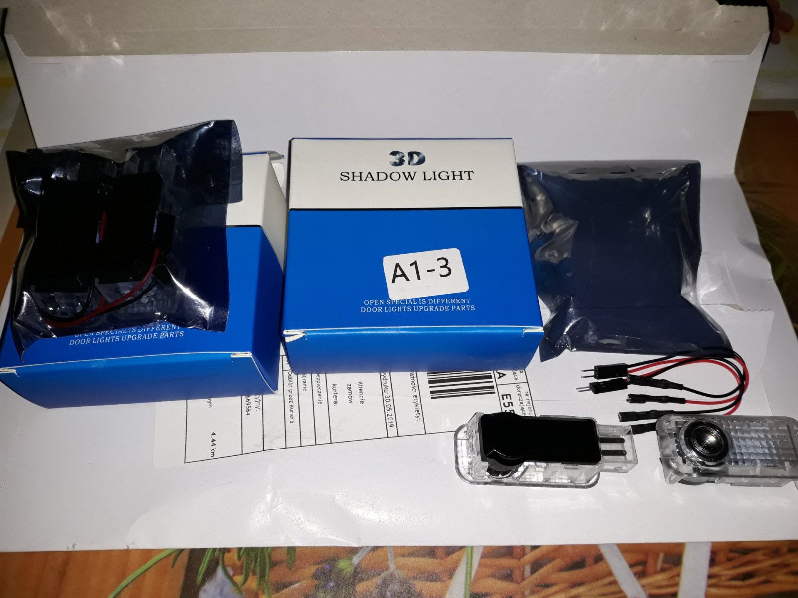

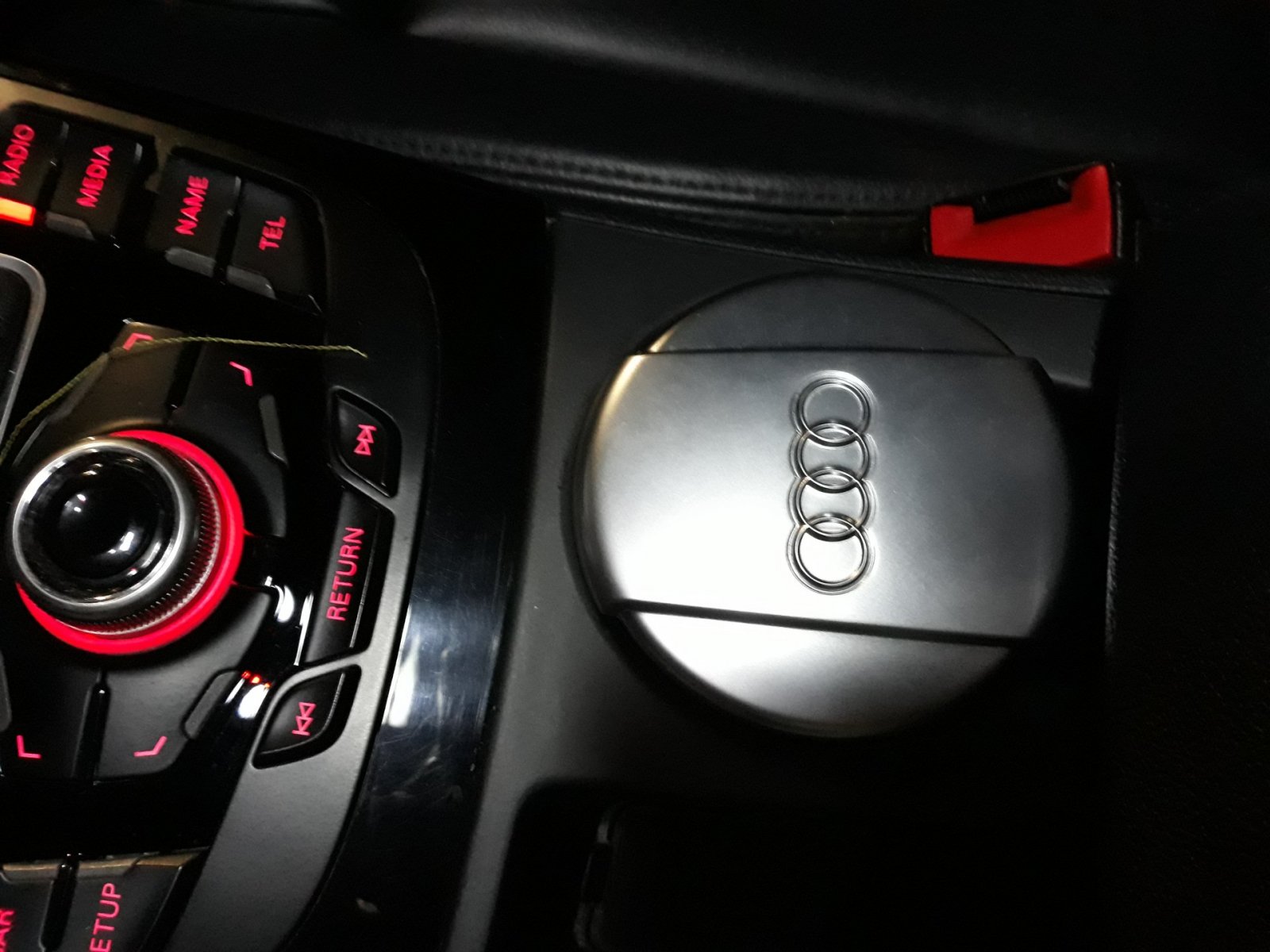

Marcin_K Opublikowano 31 Maja 2019 Autor Opublikowano 31 Maja 2019 Witam, małych modów ale cieszących oko ciąg dalszy. Dzisiaj wpadł oryginalny kubek z logo audi oraz podświetlanie ledowe drzwi z logo audi.

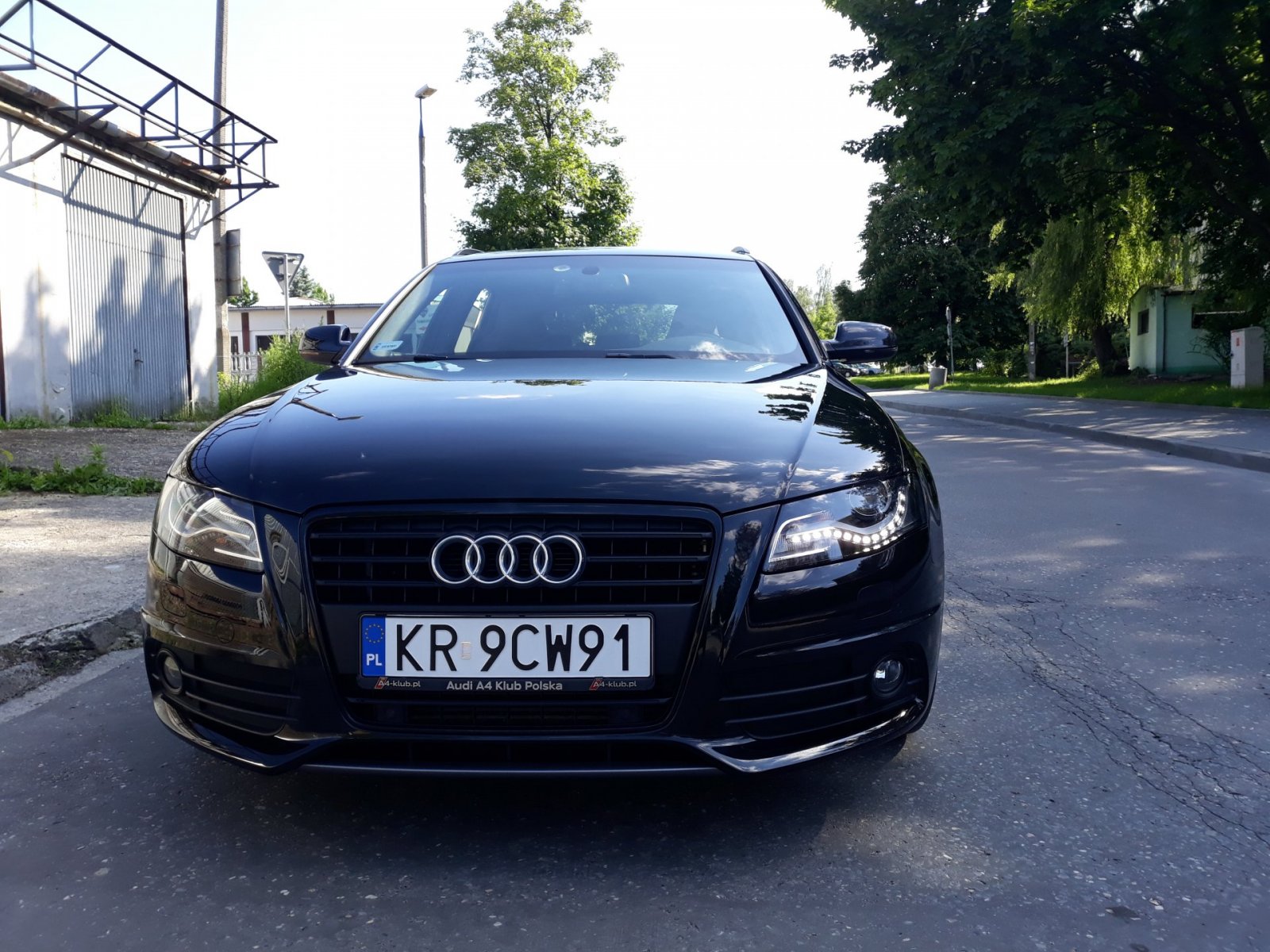

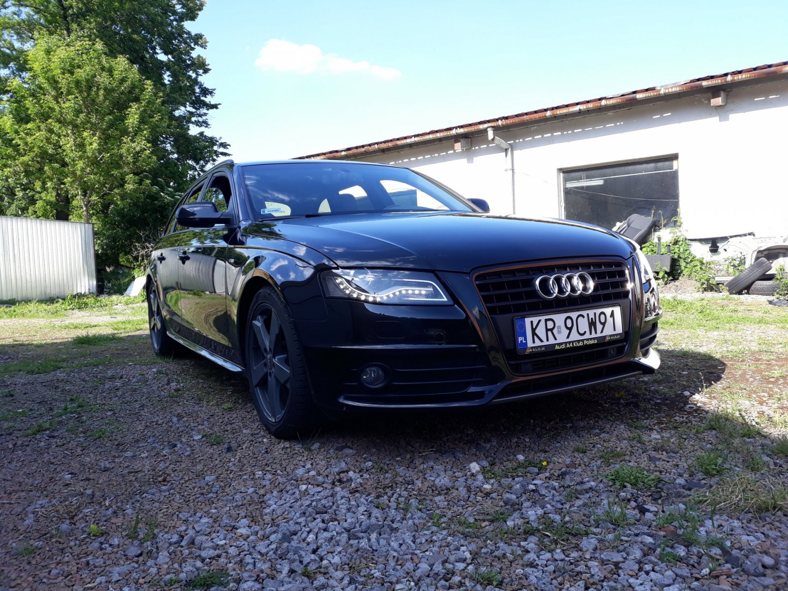

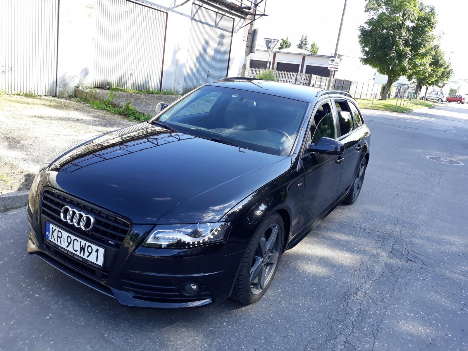

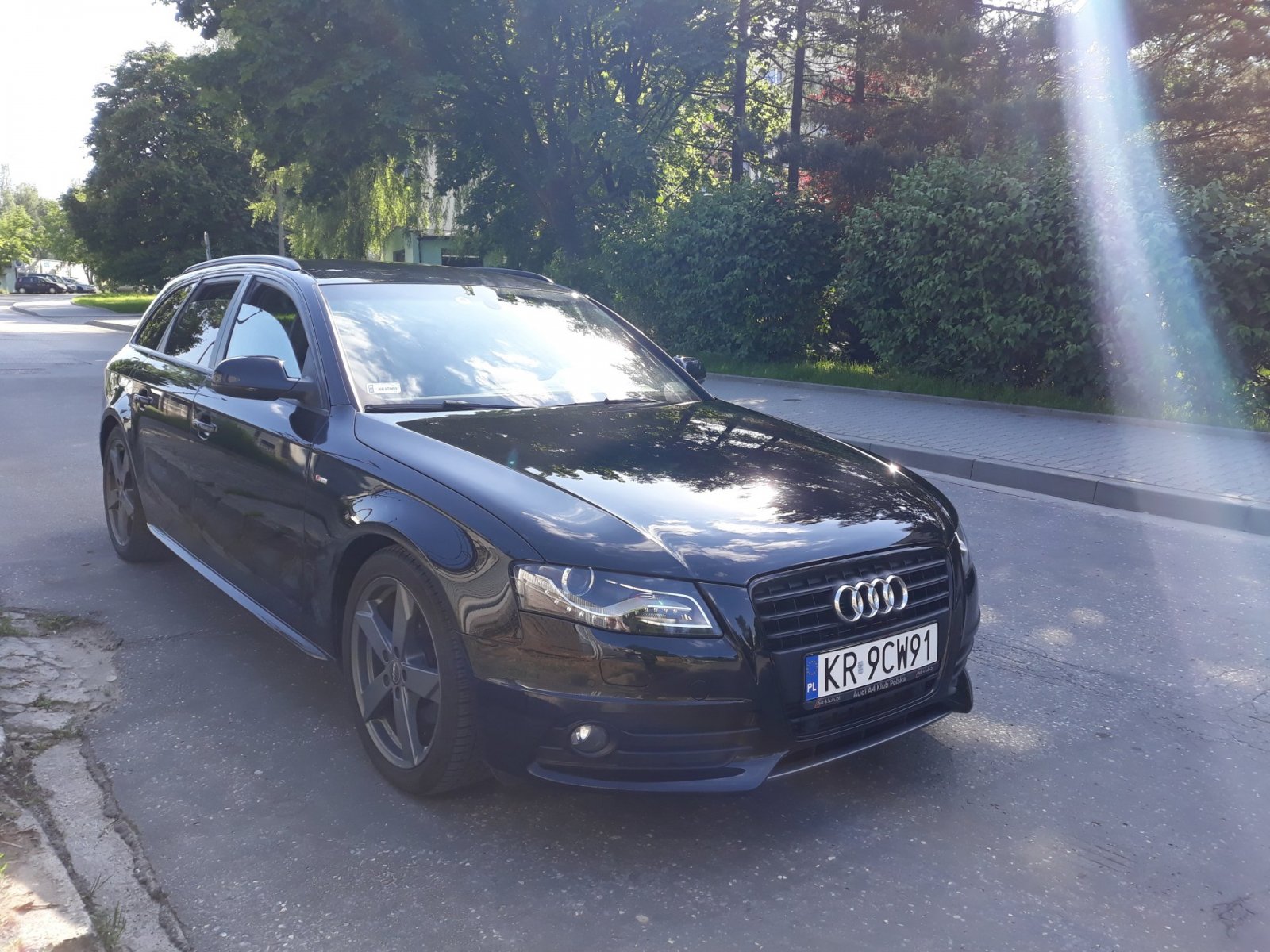

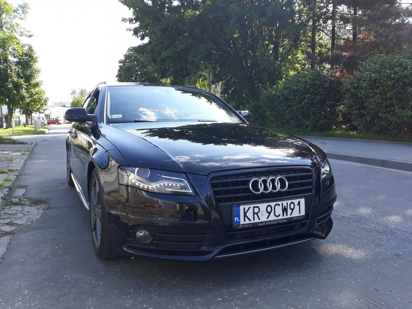

Marcin_K Opublikowano 31 Maja 2019 Autor Opublikowano 31 Maja 2019 (edytowane) Jeszcze parę fotek po dzisiejszym pucowaniu auta:) Edytowane 31 Maja 2019 przez Marcin_K

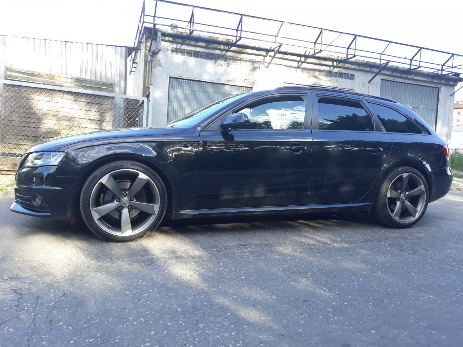

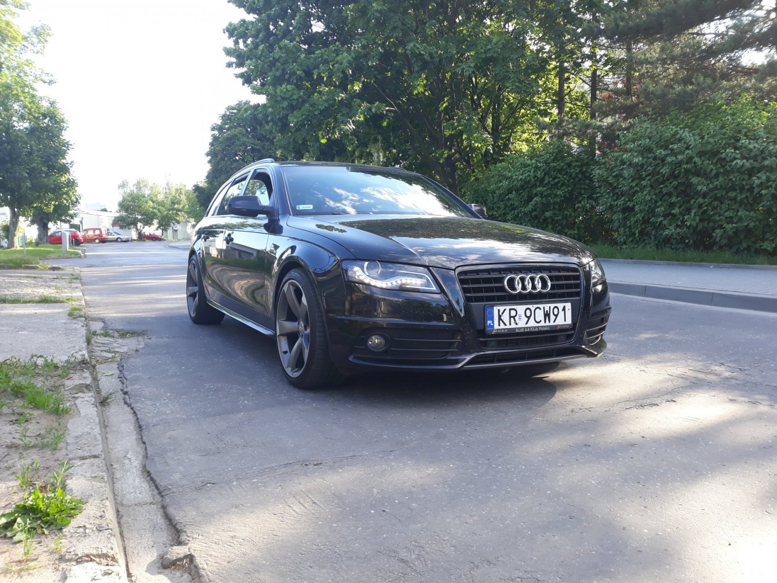

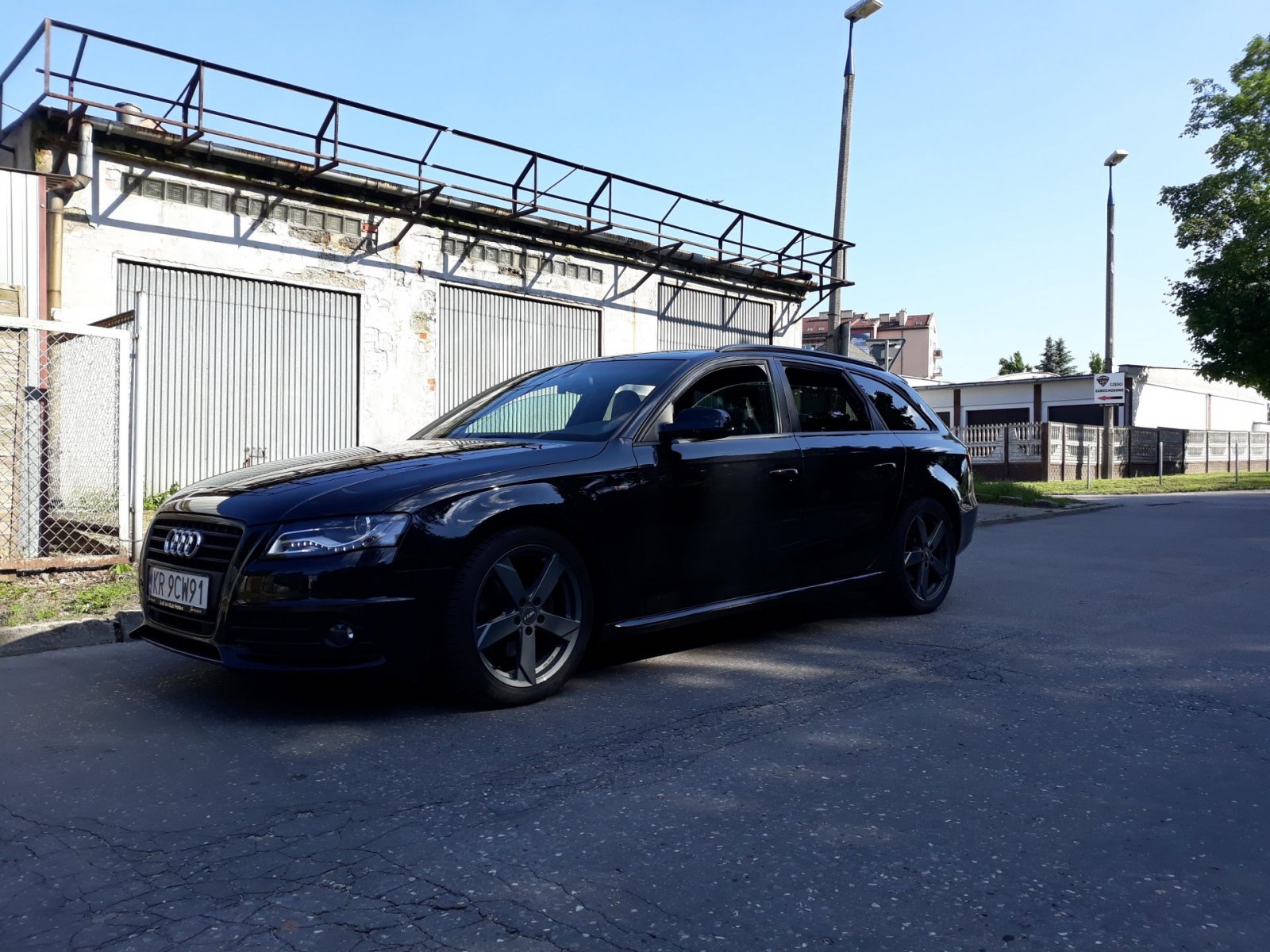

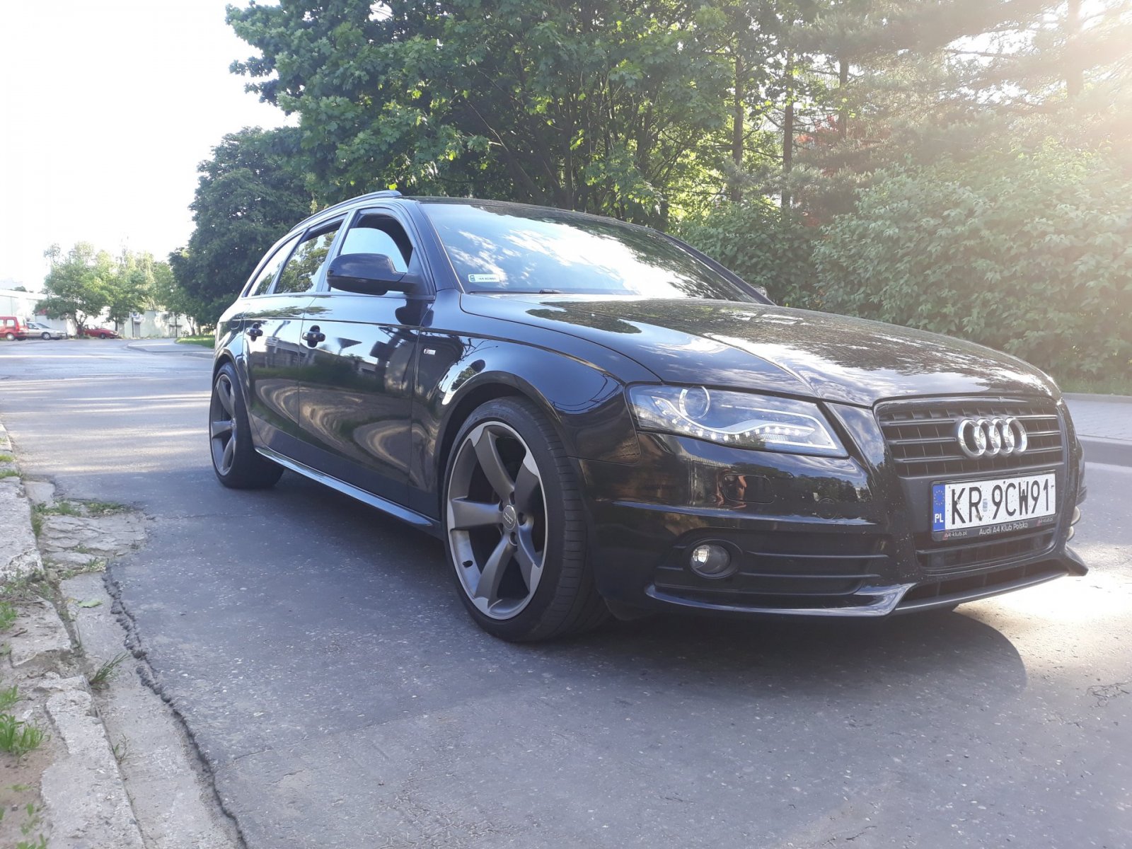

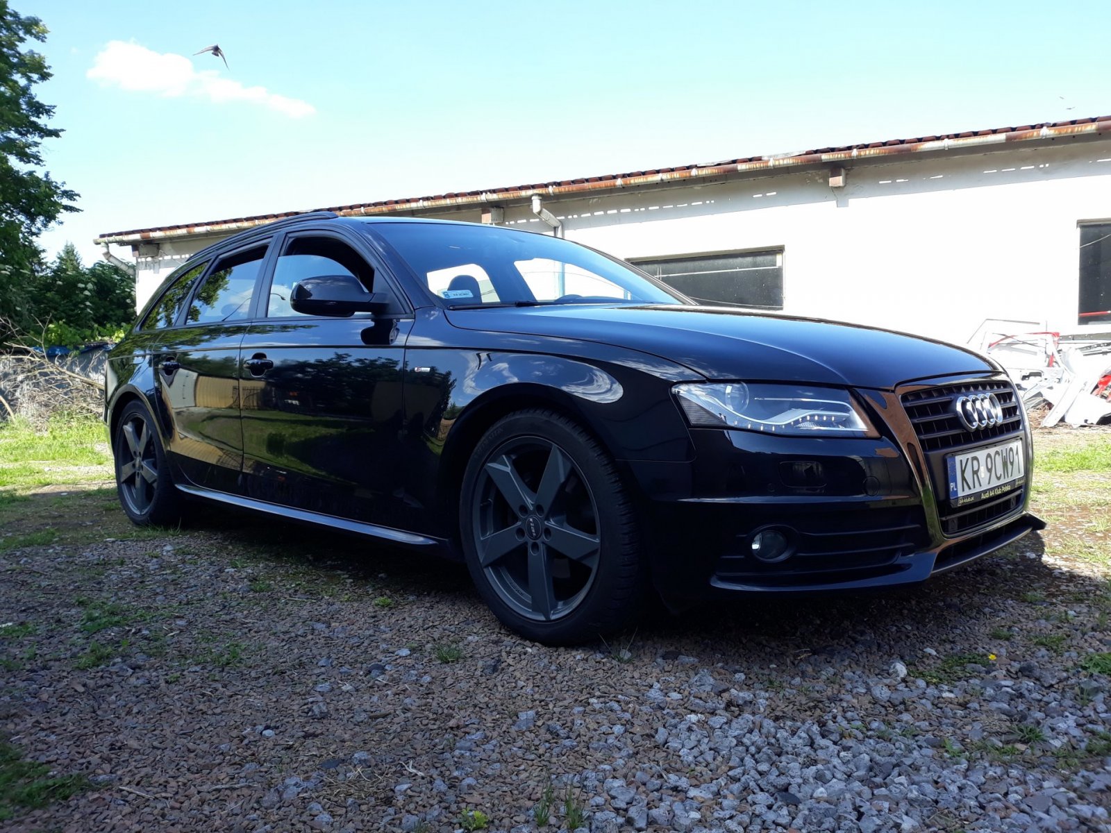

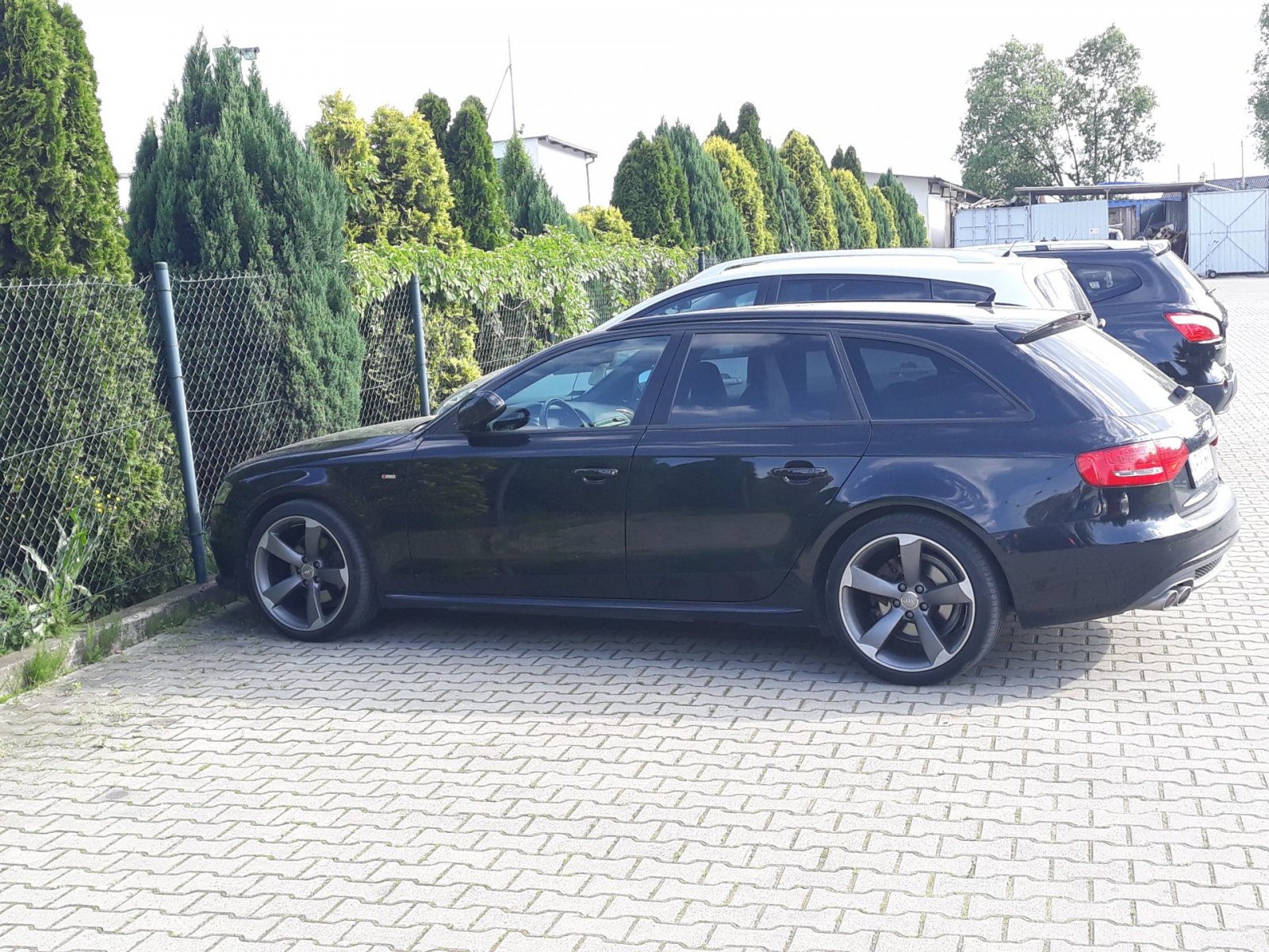

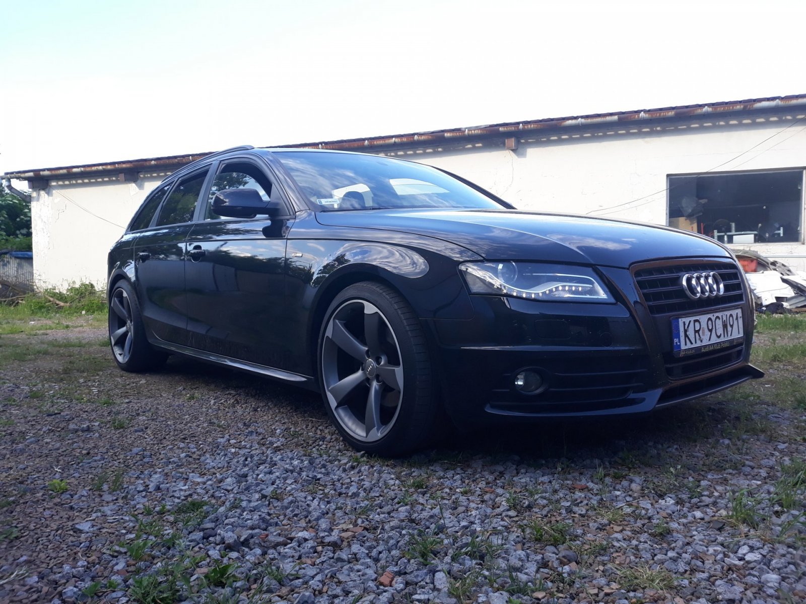

Marcin_K Opublikowano 12 Czerwca 2019 Autor Opublikowano 12 Czerwca 2019 Wkońcu większa felga taka jak chciałem ROTOR z audi a5 wersja 19 cali na 9 cali et 33 opona 255/35
Hilton Opublikowano 13 Czerwca 2019 Opublikowano 13 Czerwca 2019 Nie wystaje ci z przodu opona poza obrys?
Marcin_K Opublikowano 13 Czerwca 2019 Autor Opublikowano 13 Czerwca 2019 (edytowane) 2 godziny temu, Hilton napisał: Nie wystaje ci z przodu opona poza obrys? Wystaje z 0.5 cm docelowo kupię opony 245/35 powinny się schować Edytowane 13 Czerwca 2019 przez Marcin_K
Marcin_K Opublikowano 13 Czerwca 2019 Autor Opublikowano 13 Czerwca 2019 2 godziny temu, WojtekA4B8 napisał: Od razu lepiej się prezentuje ? Dzięki ?
Hilton Opublikowano 13 Czerwca 2019 Opublikowano 13 Czerwca 2019 Pytam, bo mam ten sam problem, tylko że z pompei 9j et33. Czyli na 245 powinno się schować? Pomyślę o tym ?
MaciekPL Opublikowano 13 Czerwca 2019 Opublikowano 13 Czerwca 2019 17 minut temu, Hilton napisał: Pytam, bo mam ten sam problem, tylko że z pompei 9j et33. Czyli na 245 powinno się schować? Pomyślę o tym ? Wszystko zależy od opony jaka kupisz, rozmiar rozmiarem. Nie które marki wypadają szersze i węższe. 245 może wypadac tak samo jak 255. Przed kupnem warto bardziej zbadać temat, lub kupić tej samej marki. Po drugie czym niżej auto tym koło bardziej się chowa
WojtekA6C7 Opublikowano 13 Czerwca 2019 Opublikowano 13 Czerwca 2019 Maciek dobrze mówi dużo zależy od producenta .Sam mam u siebie ten Rotor i opony 245/35/19 Michelin Pilot Super Sport bez rantu ochronnego i przód lekko wystawał na 1BV , po założeniu Eibach Sportline już nic nie wystaje... Także przed zakupem nowych opon warto zwrócić na to uwagę .
D4NTE Opublikowano 14 Czerwca 2019 Opublikowano 14 Czerwca 2019 Kolo robi robotę oblukane na żywo kilka centów w dół i koło powinno się schować w nadkole
Marcin_K Opublikowano 15 Czerwca 2019 Autor Opublikowano 15 Czerwca 2019 W dniu 13.06.2019 o 23:49, WojtekA4B8 napisał: Maciek dobrze mówi dużo zależy od producenta .Sam mam u siebie ten Rotor i opony 245/35/19 Michelin Pilot Super Sport bez rantu ochronnego i przód lekko wystawał na 1BV , po założeniu Eibach Sportline już nic nie wystaje... Także przed zakupem nowych opon warto zwrócić na to uwagę . Gdzie kupowaleś sprężyny? I czemu akurat sportline?
WojtekA6C7 Opublikowano 15 Czerwca 2019 Opublikowano 15 Czerwca 2019 9 godzin temu, Marcin_K napisał: Gdzie kupowaleś sprężyny? I czemu akurat sportline? Nie chciałem gwintu ,a chciałem obniżyć trochę auto , pro kitu nie było sensu wkładać bo na 1bv było tylko cm wyżej.Rozważałem też sprężyny od H&R 40/40 ale nie nie chciałem tracić tej różnicy jaka jest na 1bv czyli przód delikatnie niżej a tył lekko wyżej (różnica jest +/- cm )a właśnie Eibach Sportline tak siada i względem 1bv idzie w dół o 2 cm także dlatego zdecydowałem się na taką opcję.Caly zestaw kupiłem na eBay.de...
Marcin_K Opublikowano 15 Czerwca 2019 Autor Opublikowano 15 Czerwca 2019 1 godzinę temu, WojtekA4B8 napisał: Nie chciałem gwintu ,a chciałem obniżyć trochę auto , pro kitu nie było sensu wkładać bo na 1bv było tylko cm wyżej.Rozważałem też sprężyny od H&R 40/40 ale nie nie chciałem tracić tej różnicy jaka jest na 1bv czyli przód delikatnie niżej a tył lekko wyżej (różnica jest +/- cm )a właśnie Eibach Sportline tak siada i względem 1bv idzie w dół o 2 cm także dlatego zdecydowałem się na taką opcję.Caly zestaw kupiłem na eBay.de... U mnie zawieszenie 1 bl z drive select muszę przeanalizować temat co by tu siadło najkorzystniej

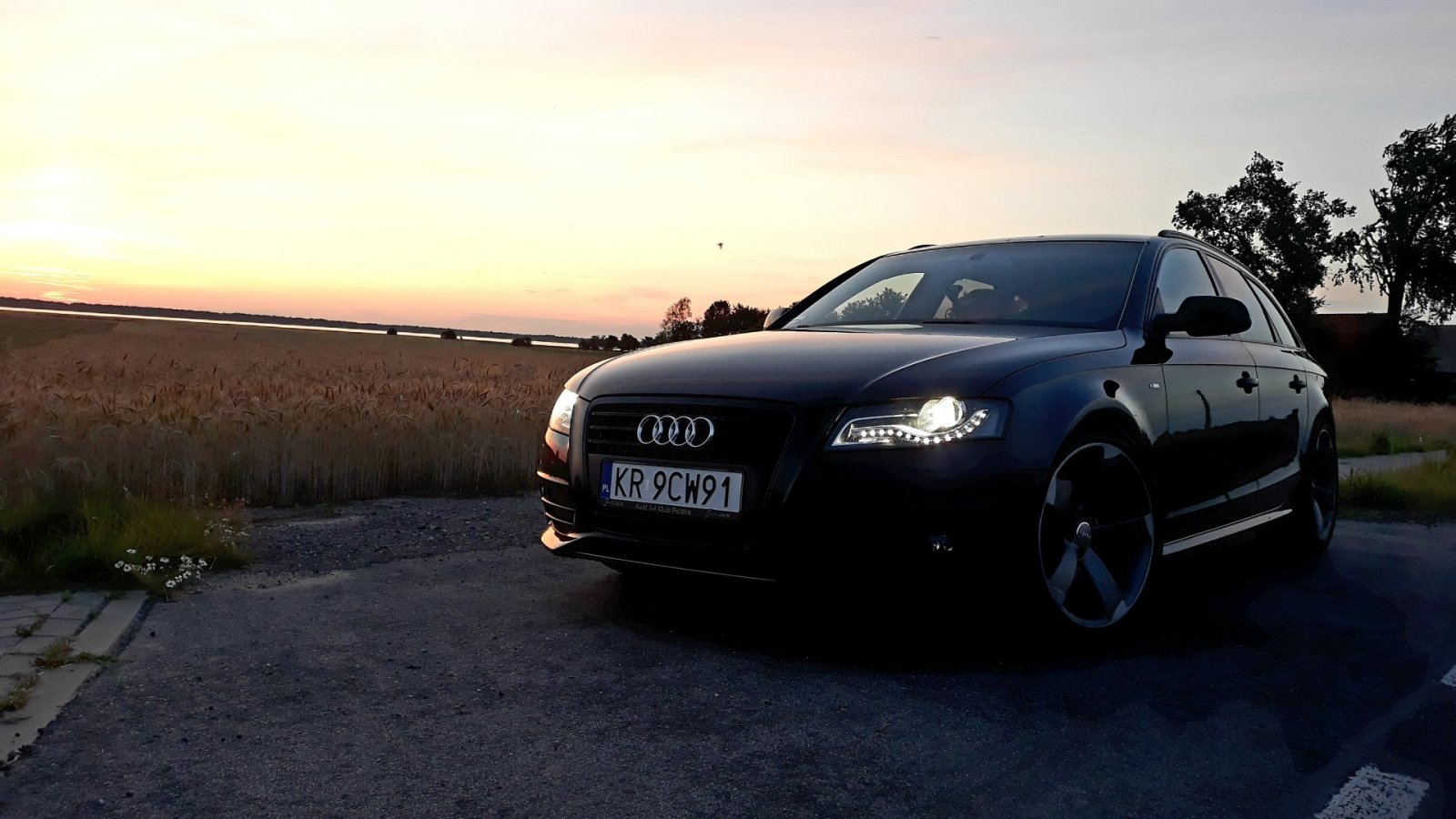

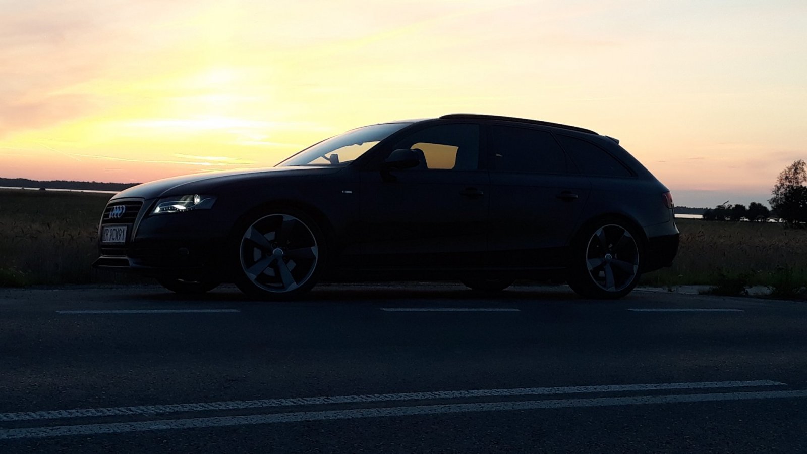

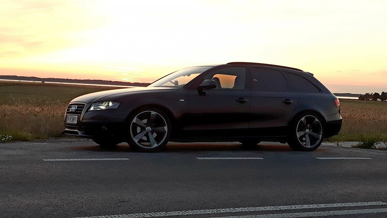

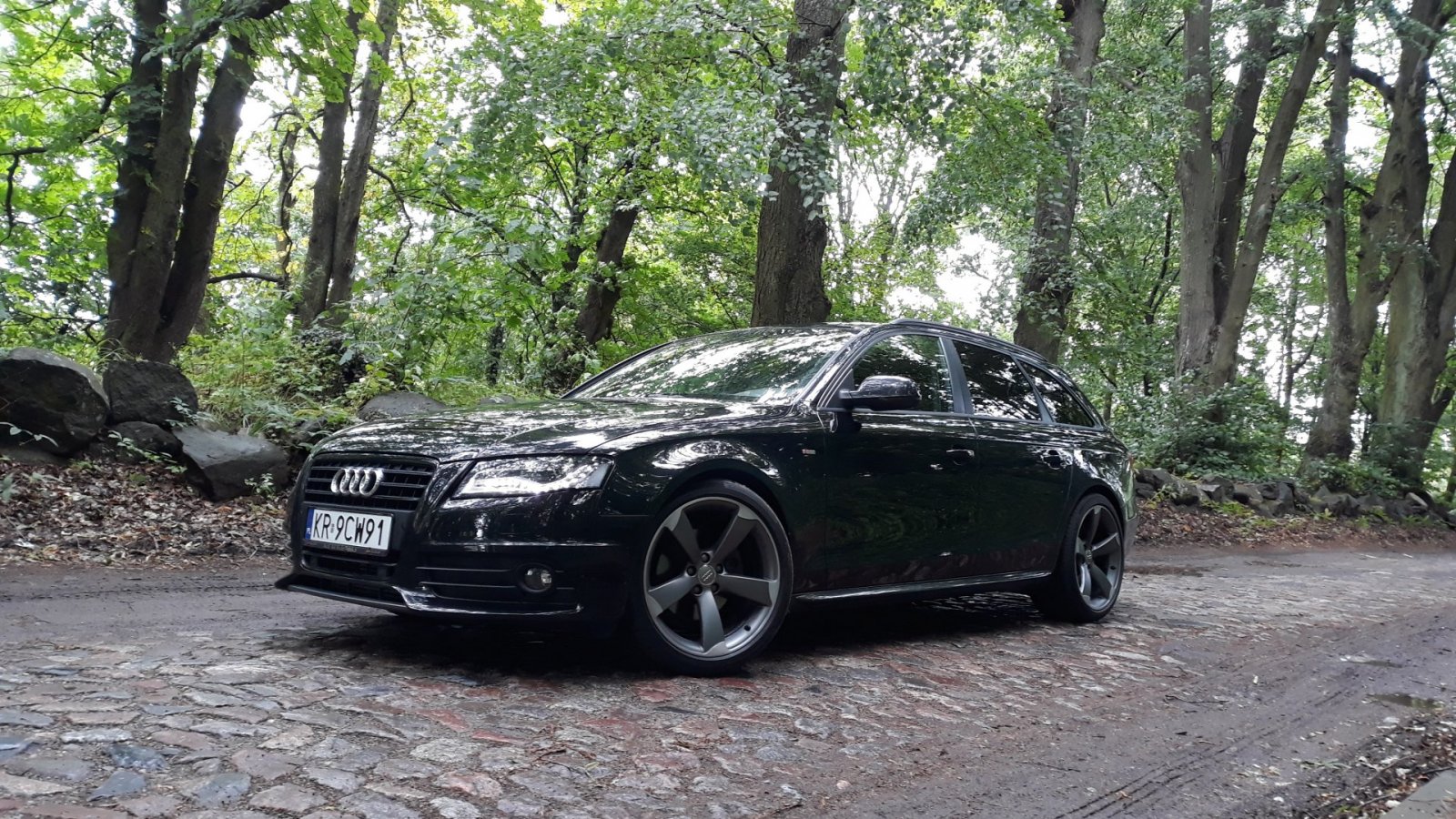

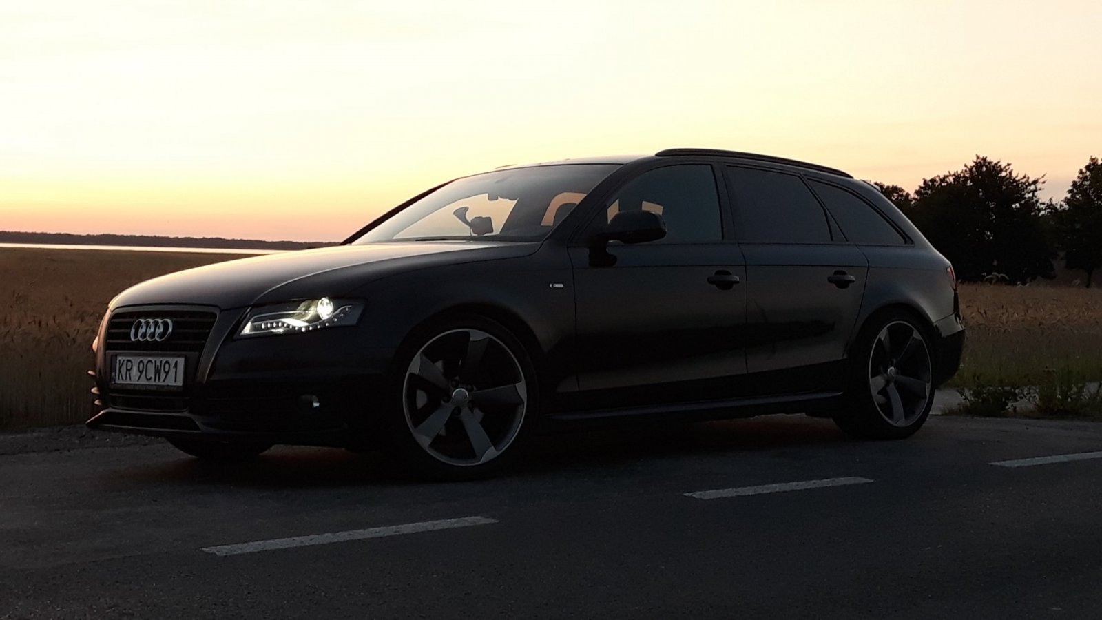

Marcin_K Opublikowano 15 Września 2019 Autor Opublikowano 15 Września 2019 Witam, wakacyjna chwila ciszy nastąpiła poniżej kilka fotek i mały sukces auto tygodnia w konkursie foto

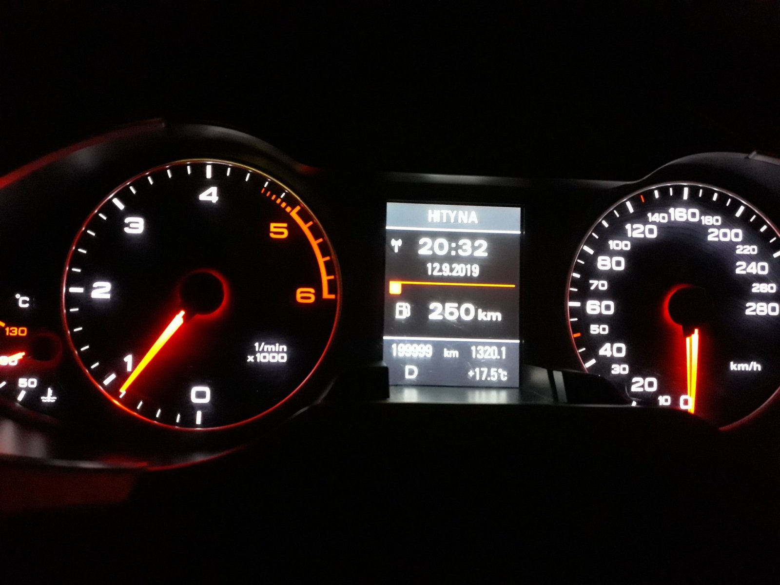

Marcin_K Opublikowano 15 Września 2019 Autor Opublikowano 15 Września 2019 (edytowane) Między czasie wpadło magiczne 200 000 km przebiegu profilaktycznie wymieniony imbus pompy oleju Edytowane 15 Września 2019 przez Marcin_K

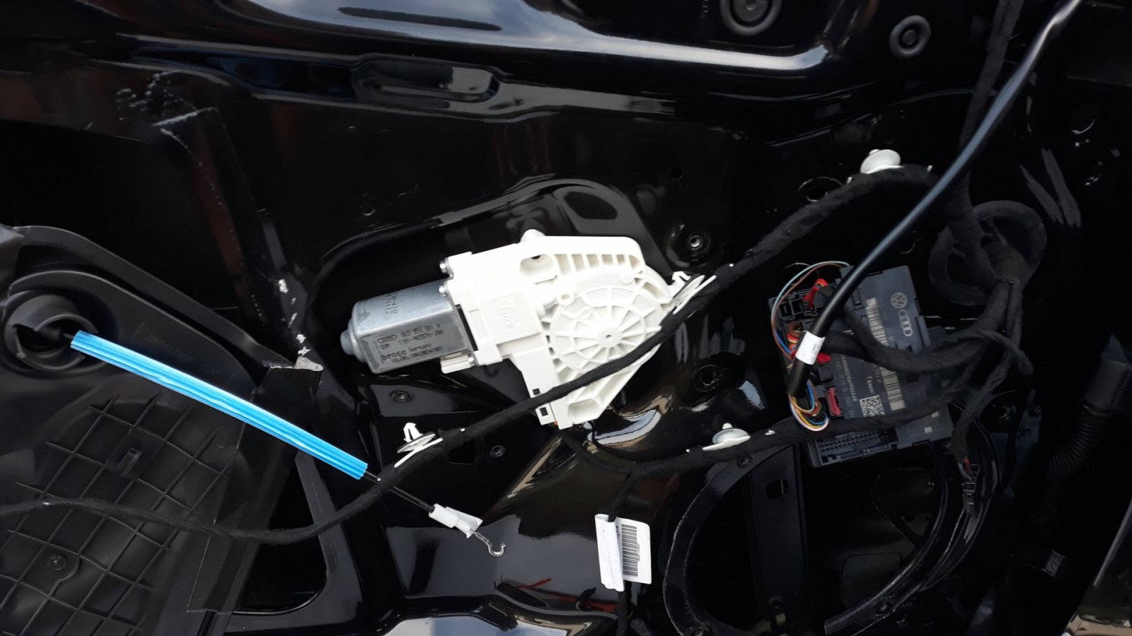

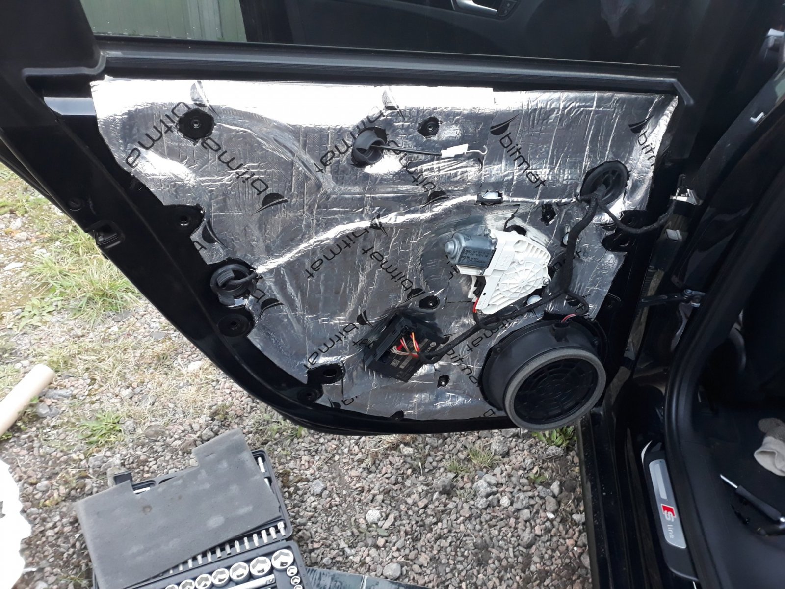

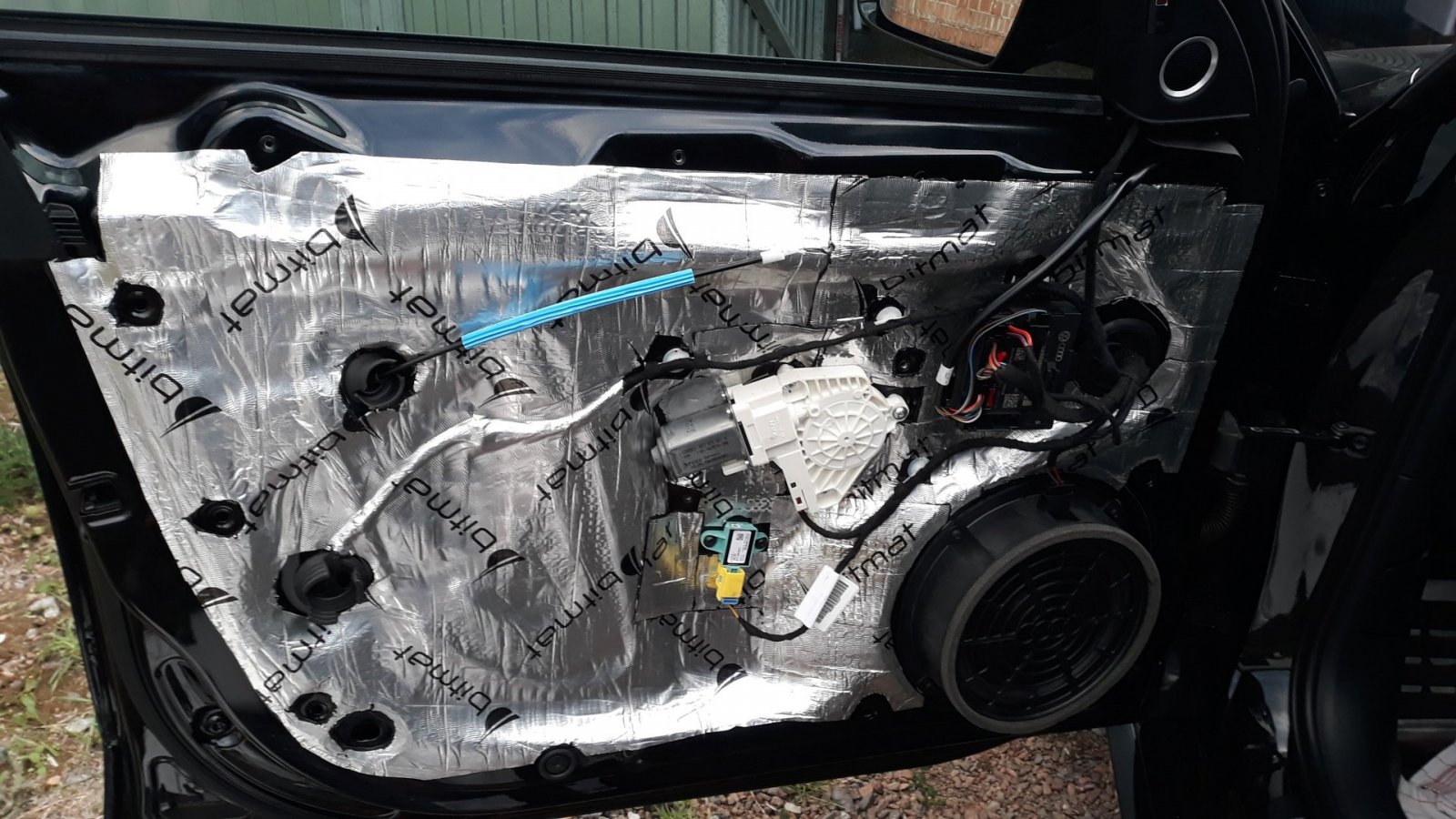

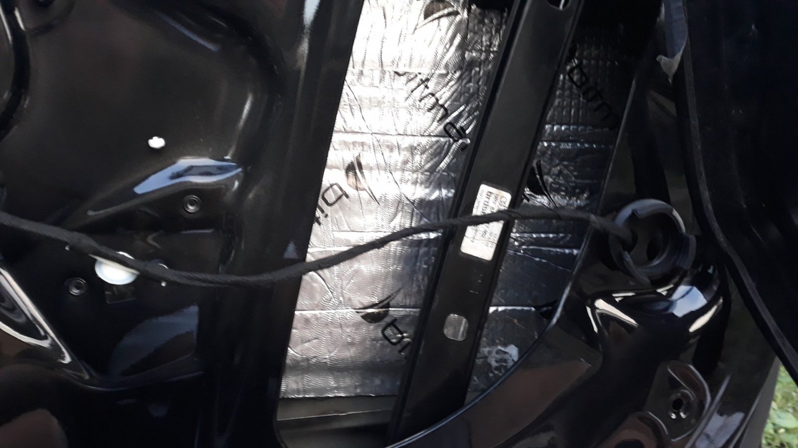

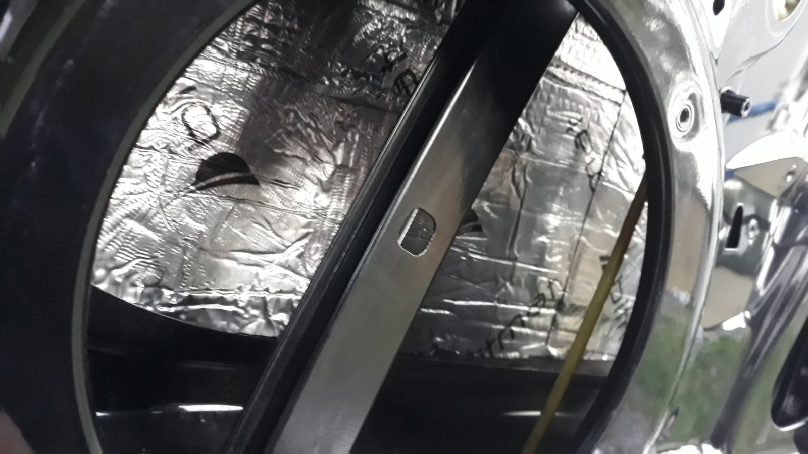

Marcin_K Opublikowano 15 Września 2019 Autor Opublikowano 15 Września 2019 (edytowane) W końcu jeden z przyjemniejszych modów!!! Wygłuszenie drzwi matą bitumiczną.Dużo grzebania i zajęło to trochę czasu ale jeżeli robi się to pierwszy raz ..... z każdymi drzwiami było szybciej Satysfakcja po pierwsze z efektu - bang teraz gra jak marzenie i dodatkowo samodzielnie wykonany mod jeszcze większy banan! Edytowane 15 Września 2019 przez Marcin_K
