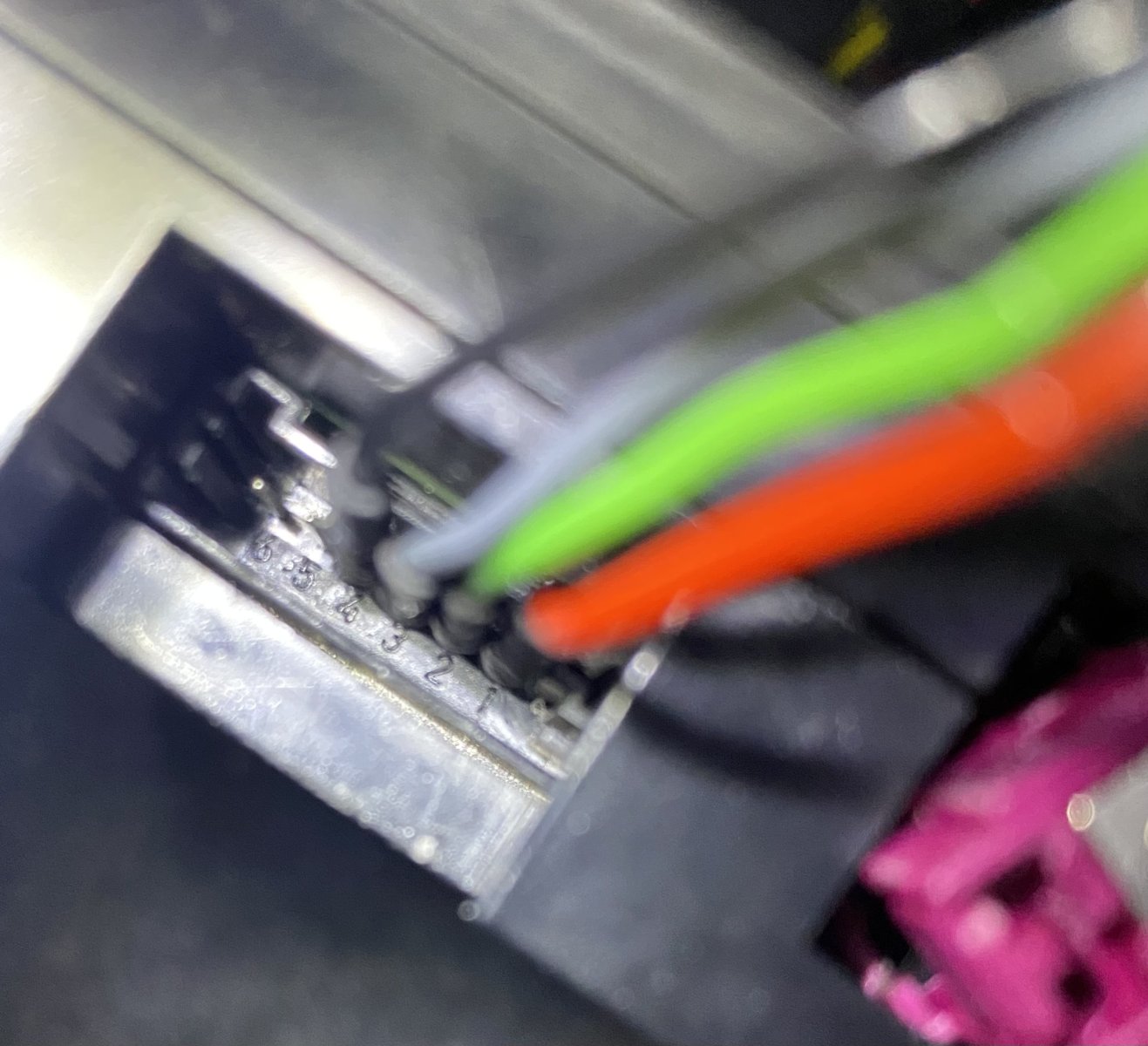

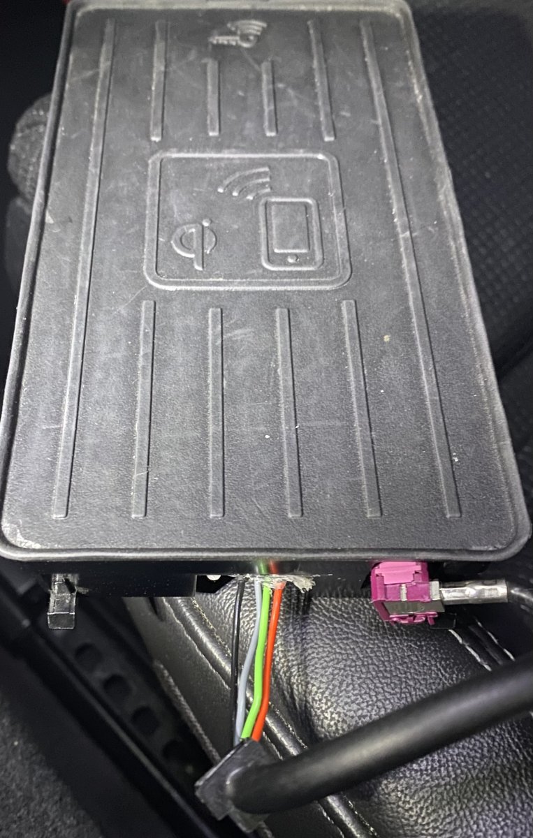

Powiedzcie mi, jak połączyć te kable, który kolor z którym ( nie patrzcie na te kable krokodylki xD ) ? Mam ładowarkę na 4 piny.
W dniu 8.04.2020 o 23:36, Majkel007 napisał:
Cześć
Ja odgrzeję trochę temat xD

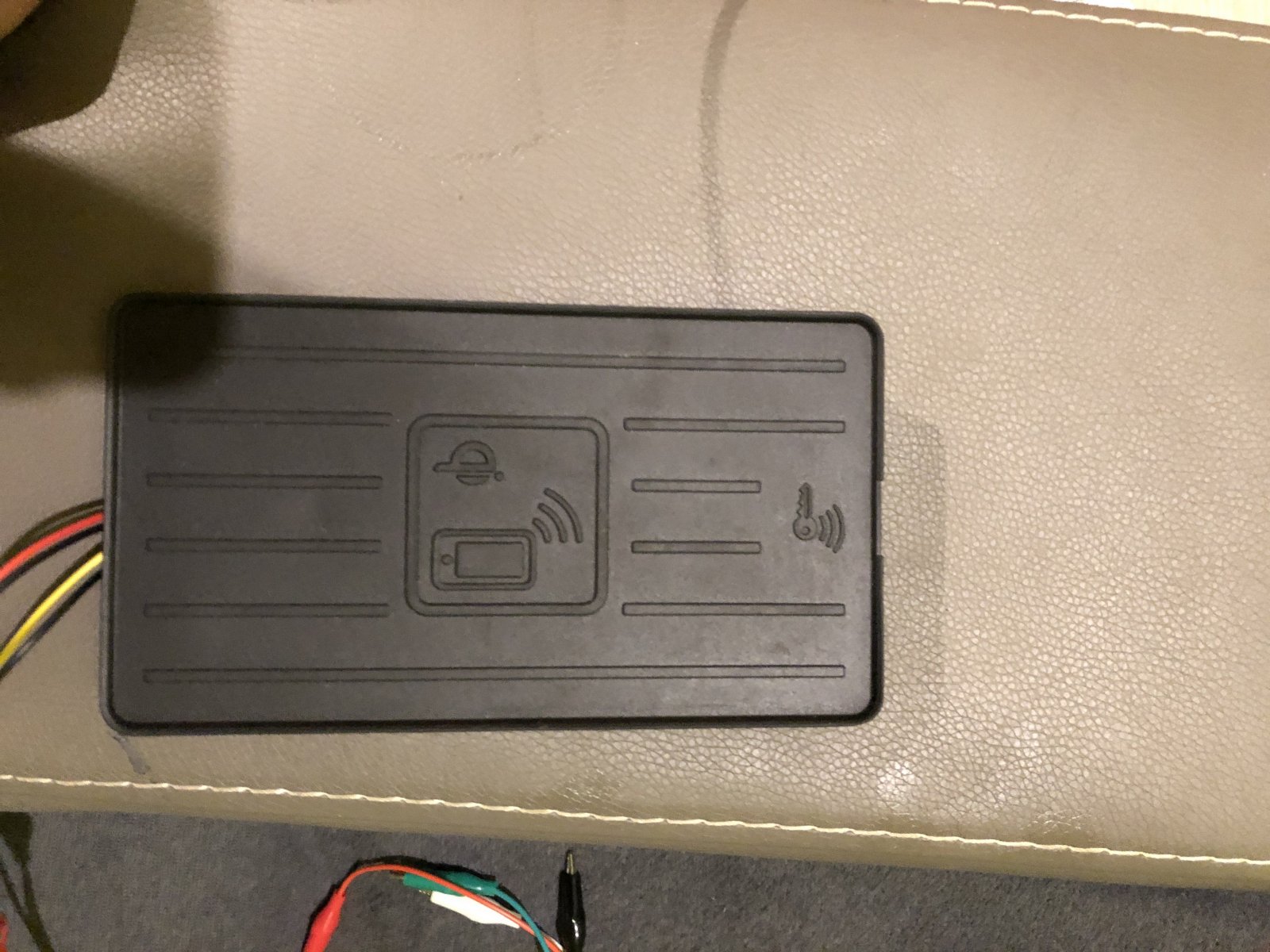

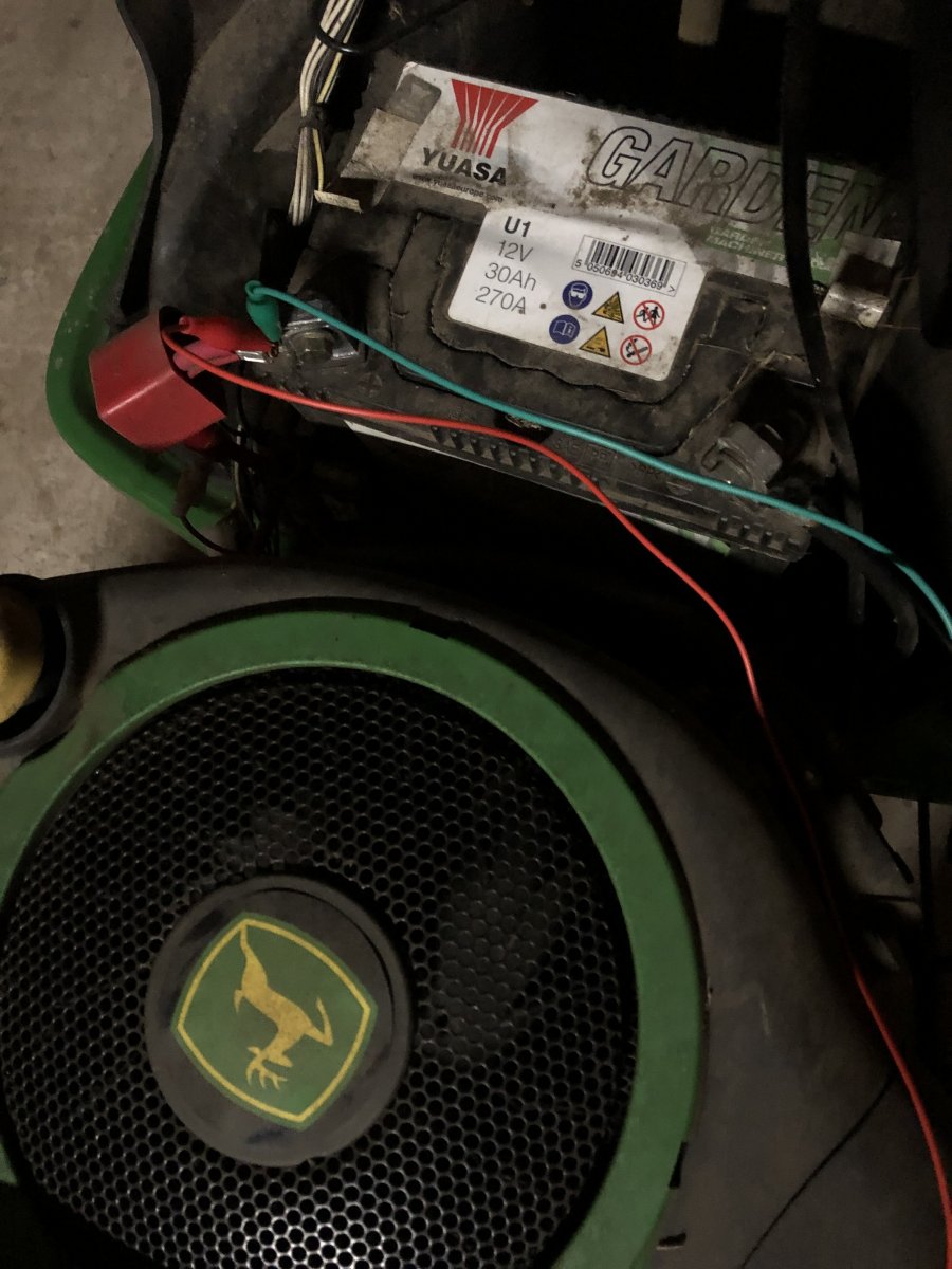

Dobra to już ogarnąłem, zresztą wyżej jest wyjaśnione. Ale teraz mam takie pytanko bo kablem czarnym (-) i czerwonym (+) idzie 12v, natomiast zielonym (+) i szarym (-) 3v, jak odpalę samochód to ponad 9v. Kupiłem taką ładowarkę jak na zdjęciach niżej. Gdy podłączę piny do akumulatora 1 i 2 do +, a 4 do -, to telefon super się ładuje. Natomiast mimo wielu prób w samochodzie nie chce działać. Mam ładowarkę z „kluczykiem“ ( wiem, że lepiej bez kluczyka, bo wtedy bez odpalania działa xD ). No i tak się zastanawiam napięcie chyba jest dobre, tylko może natężenie prądu jest zbyt niskie ( bo skoro pod akumulatorem działa) ? Pomoże ktoś co jest nie tak ?

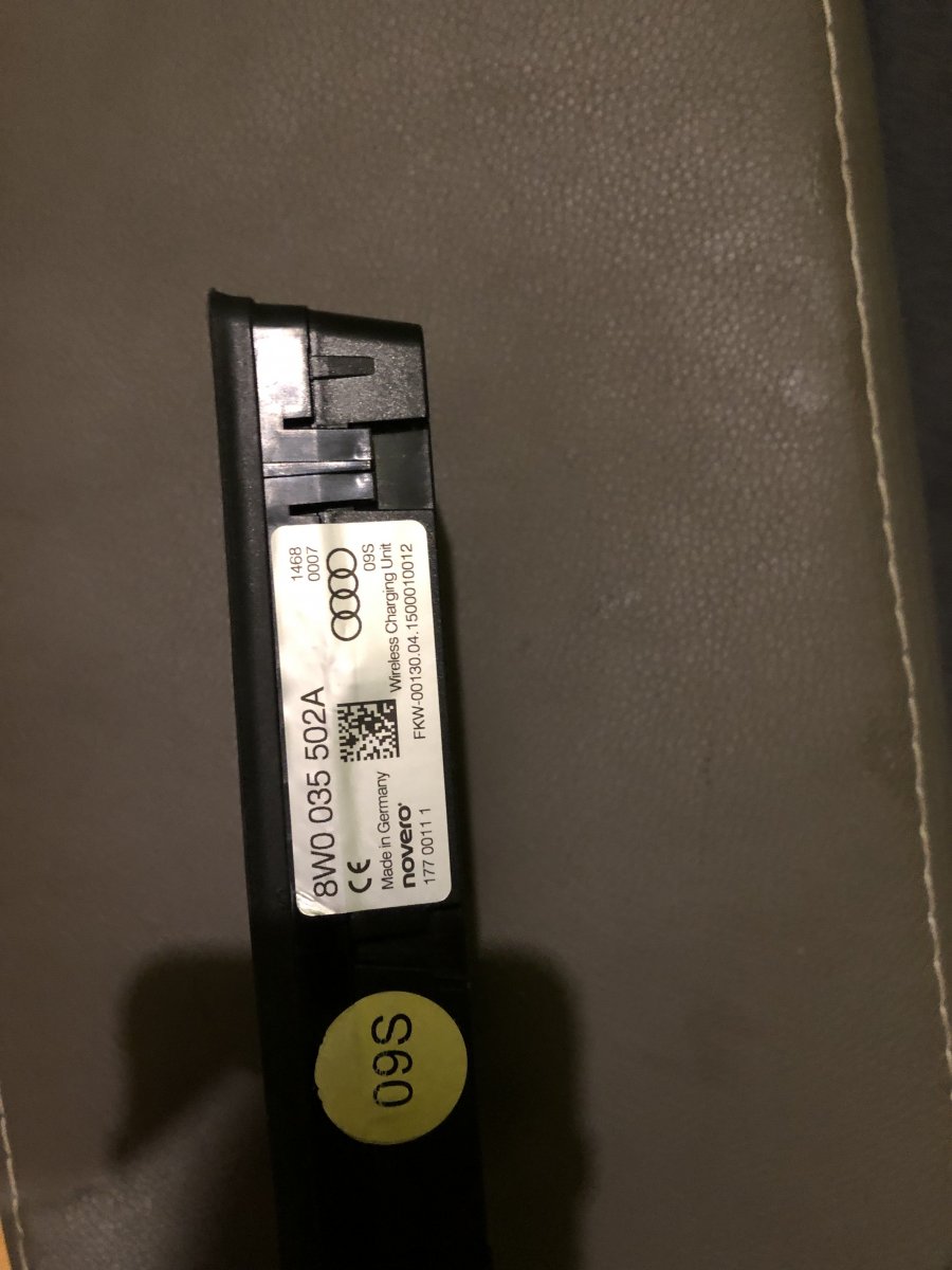

Dobra w zasadzie to mam do was takie pytanie. ( Do osób które zamontowały taką ładowarkę indukcyjną i wszystko działa. ) Jakie macie napięcie na przewodach czerwonym (+), czarnym (-), zielonym (+) i szarym (-) ( oczywiście zielony i szary to napięcie na zgaszonym i odpalonym samochodzie mnie interesuje, bo ono się zmienia)  ? Pytam ponieważ moja ładowarka o nr 8W0 035 502A nie chce działać, a wolę się upewnić jaką teraz kupić, żeby zadziałała.

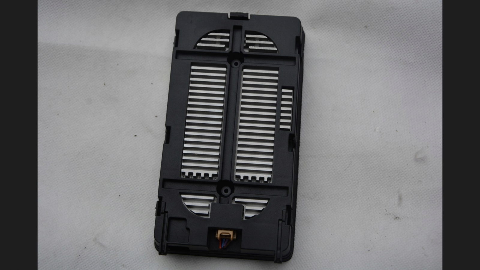

Witam, odświeżę trochę temat. Postanowiłem zamontować sobie te ładowarkę ale niestety jak zwykle to bywa napotkałem na problemy. Kupiłem taką ładowarkę ( patrz zdjęcia) i oczywiście nie da się tego podłączyć.
W samochodzie  mam bazę na telefon i wtyczkę kwadratowa, a ładowarka płaską. Jak to pożenić? Ma ktoś schemat, który przewód z kwadratowej 4-ro pionowej dać na płaską 6-cio piową?
Zrobiłem rozeznanie i okazuje się, że numery 8W0035502B i 8W0035502C mają wąskie wtyczki, a tylko 8W0035502A ma kwadratową. Tyle, że 8W0035502A według większości opisów to tylko antena? Co to znaczy? Czy może mi ktoś napisać które piny na wąskiej wtyczce to zasilanie i do czego służą dwa(cztery) kolejne? Jak to podłączyć czy kupić ładowarkę z oznaczeniem A?

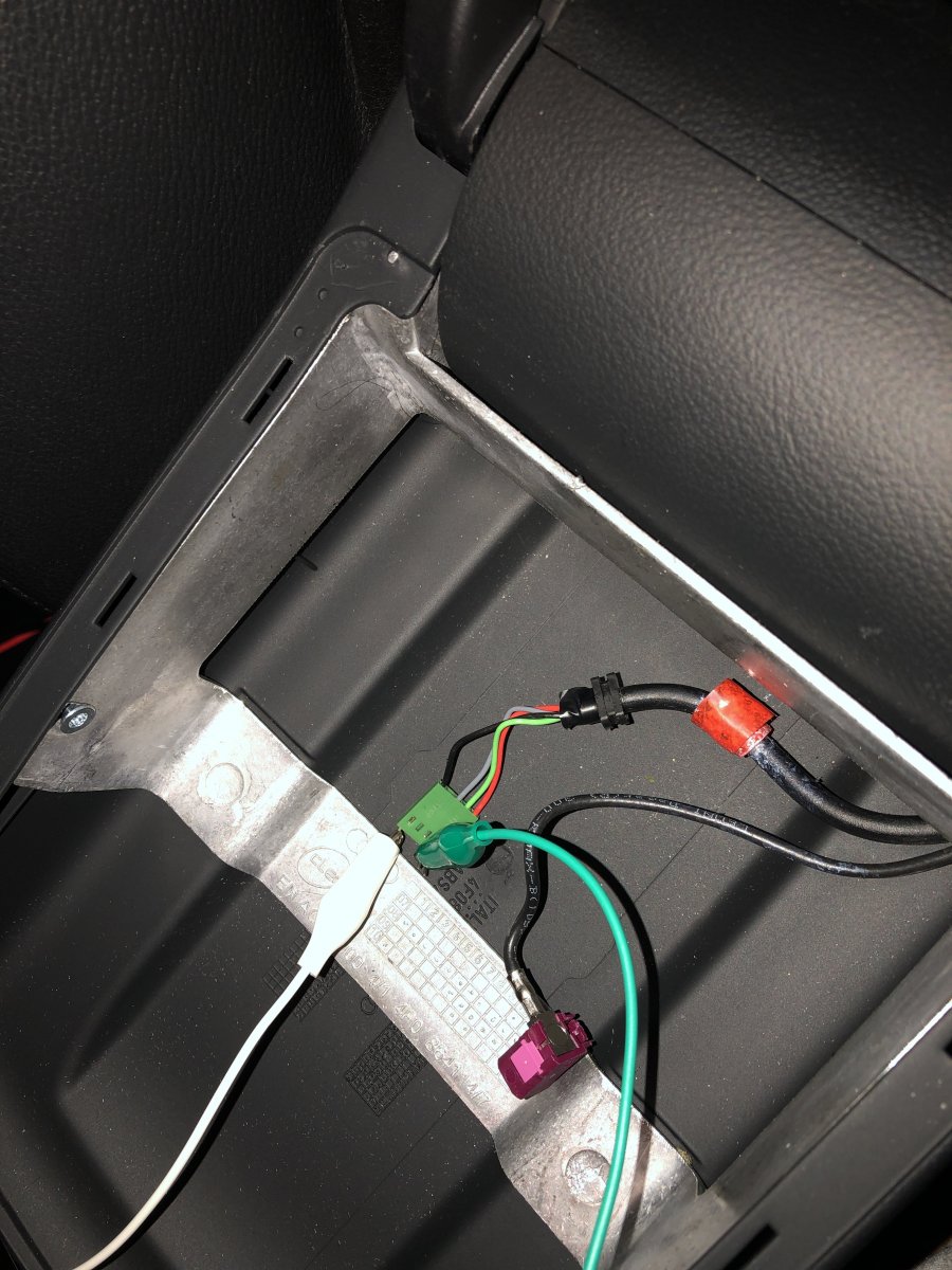

Na początku tematu masz zdjęcie z płaską wtyczką i pinami . E46CDF07-2F71-446E-B46C-EA6B1719A825_1_201_a.jpegA3BBE11F-5893-4C8C-ACD3-6BE5FEBA1D42.jpeg
Temat ogarnięty. ładowarka podłączona i ładuje. Niestety nie podbija sygnału GSM i na VCDS wyskakuje błąd anteny. Prawdopodobnie brakuje jakiegoś sygnału, ponieważ podłączyłem 4 przewody zamiast 6-ciu. Narazie mi to nie przeszkadza, może wiosną jak zrobi się cieplej to do tematu wrócę.
Kolory przewodów:
wtyczka ładowarki --> instalacja samochodu:
czerwony (+) --> pin 1 --> czerwono-fioletowy
zielony (+) --> pin 2 --> fioletowo-żółty
szary (?) --> pin 3 --> biało-niebieski
czarny (-) --> pin 4 --> brązowy

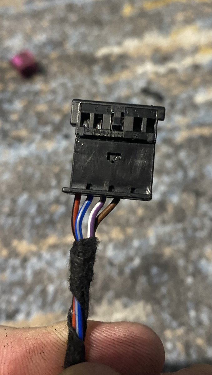

W razie czego piny 000 979 009 E w wąskiej kostce 4B0 971 978 B
Masz może nr wtyczki brązowej? Fabrycznie nie mam bazy, bo mam bluetooth, a mam ładowarkę z b9 I potrzebuję brązowej wtyczki

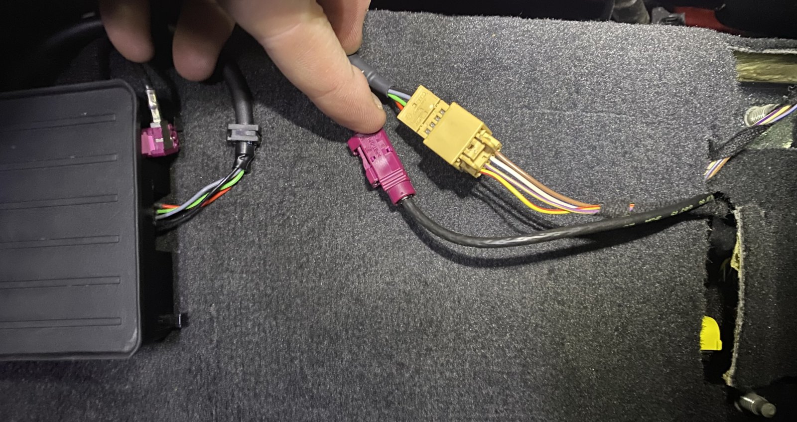

Mam jeszcze takie zdjęcia , może Ci pomogą
Dzięki  bardzo, zamówione i będzie działanie.
Pod jakim mmi masz podpiętą ładowarkę?
Miałem :D 3G+
18 minut temu, mariusz36 napisał:
Miałem :D 3G+
I te foty jak idą przewody do wtyczki to właśnie z 3g+?
Tak

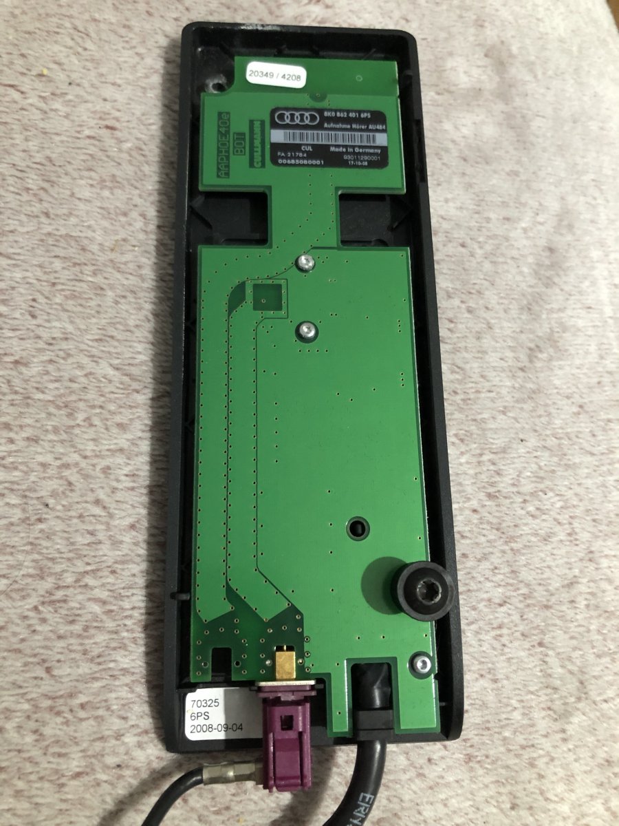

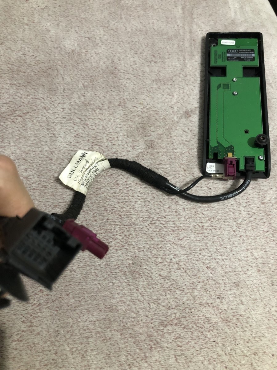

Witam to i ja odgrzebuje trochę temat,nie mam w podłokietniku miejsca na uchwyt z telefonem itp,mam drugi tunel z tym uchwytem ,CULLMANN’ który ma aż 12 pinów.. podłączył to ktoś czy lepiej kupić ta podstawkę co ma 4 piny i tyle? Potrzebuje ciagnąć jakieś kable do radia itp? Niżej fotki tej podstawki która mam a widziałem ze ktoś wyżej miał podobna,moje mmi 3g plus
