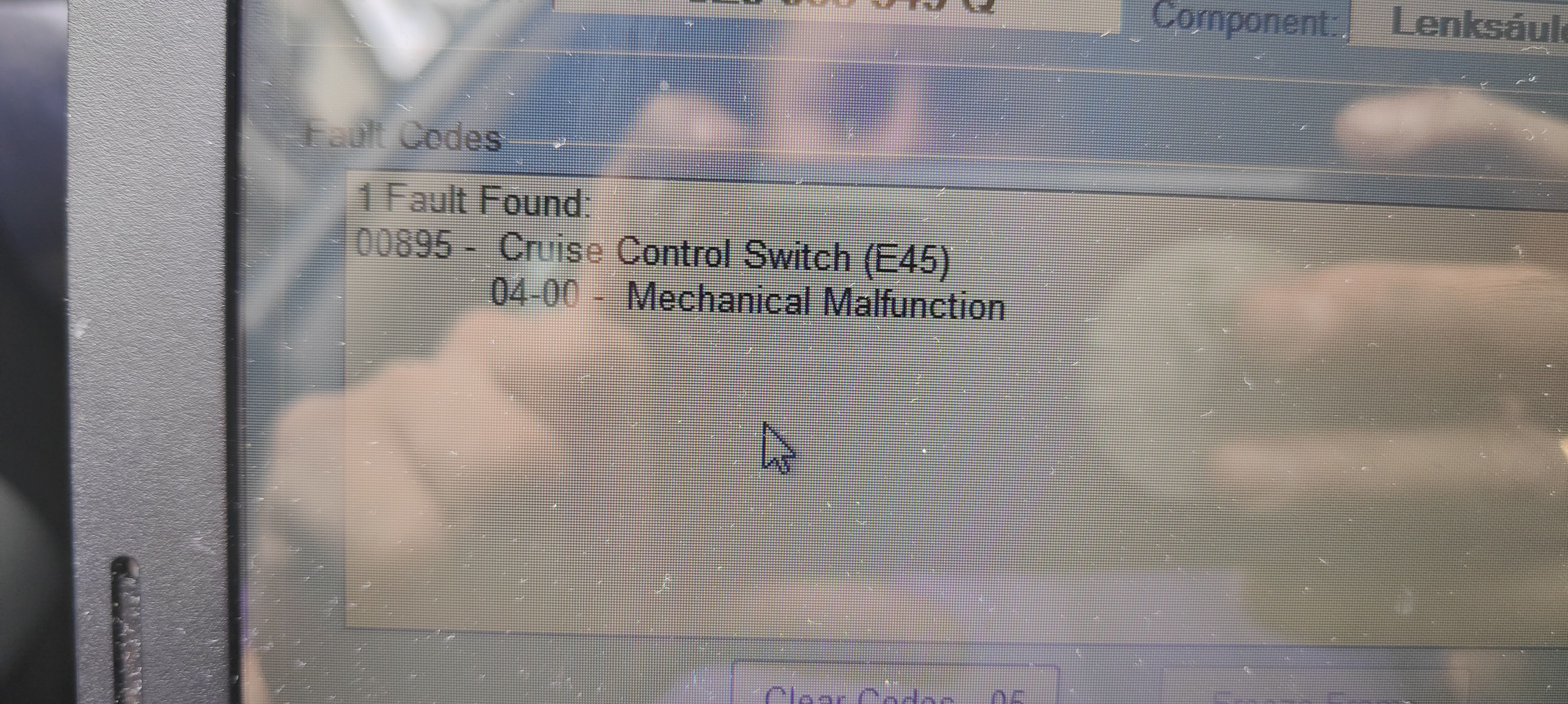

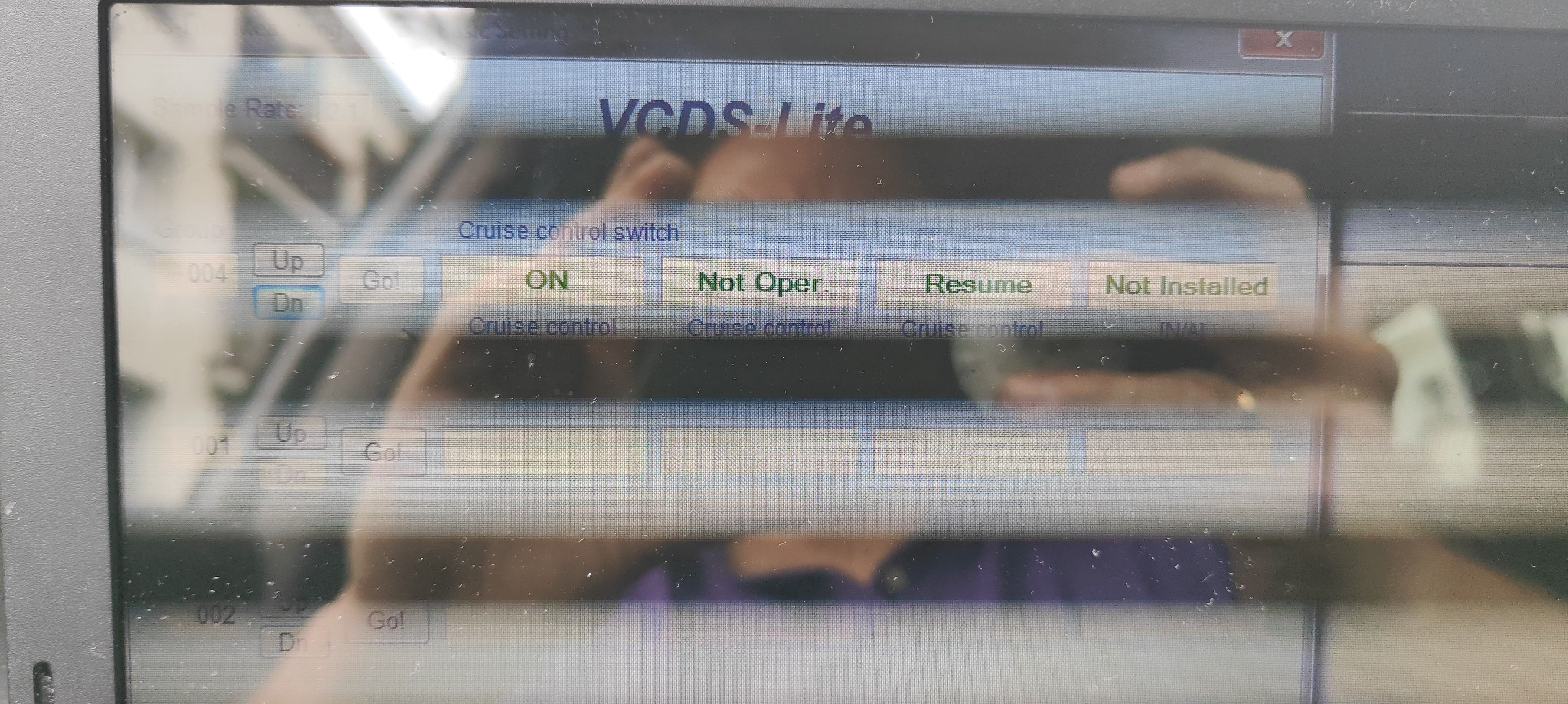

endriux5 Opublikowano 17 Maja 2019 Autor Opublikowano 17 Maja 2019 Godzinę temu, kamil-vag napisał: A ja nie wiem czy to nie jest tak, że przerwanie tego obwodu sygnalizuje komputerowi wciśnięcie sprzęgła. Dlatego pierwsze co zobacz czy w ogóle dochodzi Ci te 12V... Ewentualnie podaj 12V na ten pin wyjściowy z czujnika i zobacz status... Jesli jest tak jak myslę, i nie masz napięcia to do sprawdzenia bezpiecznik S7 10A. Gdyby przerwanie obwodu powodowało zmianę statusu z 1100 na 1000 to przy zdjęciu wtyczki z czujnka sprzęgła powinno się zrobić 1000 a tu cały czas 1100. Przy czujniku od światła stop właśnie po zdjęciu wtyczki robi się 0010 albo 0001 (chyba dla bezpieczeństwa gdyba wtyczka się rozłączyła albo nastąpiła przerwa w obwodzie światła stop)

bobikos Opublikowano 17 Maja 2019 Opublikowano 17 Maja 2019 czyli kolega sam sobie potwierdził że czujnik może być zepsuty. Wypadałoby sprawdzić tzw logikę, bo prawdopodobnie jest tu zastosowana logia bezpieczna - styki rozwarte w przełączniku dają 1 w vag - tak wynika przynajmniej ze schematu - inaczej tempomat działałby przy uszkodzonym czujniku. To co piszesz o czujniku hamulca też potwierdza schemat, jeden obwód jest normalnie zamknięty, drugi normalnie otwarty. Jeśli potrzebujesz sam się przekonać to zewrzyj styki w kostce czujnika sprzęgła, wtedy wyskoczy Ci 0 w vag.

endriux5 Opublikowano 17 Maja 2019 Autor Opublikowano 17 Maja 2019 (edytowane) Godzinę temu, bobikos napisał: a na sam początek sprawdź czy trzpień od czujnika nie za bardzo się schował w obudowie (on ma zapadki do samoregulacji podczas montażu) Kolego bobikos chciałbym żebyś miał rację ale tak jak na początku opisywałem czujnik sprzęgła dogłębnie sprawdzony. Po wymontowaniu sprawdzałem go omomierzem tzn plastikowe łapki przekroczone w pozycję tak jak byłby zamontowany na pedale sprzęgła i miernik pokazuje zwarcie i rozwarcie styków. Gdy czujnik miałem sprawdzony w ten sposób bez wkładania go na swoje miejsce zwarłem te dwa piny w kostce(wiązka z kablami) i dalej na Vagu status 1100. Teraz tak z czujnika trzpień wyciągnąłem do końca (pozycja sklepowa) wkładając go na miejsce trzpień się wciągnął sam tyle co potrzeba (pedał nie ruszany) i przekrecony aż kliknął, to chyba prawidłowy sposób montażu? Edytowane 17 Maja 2019 przez endriux5
