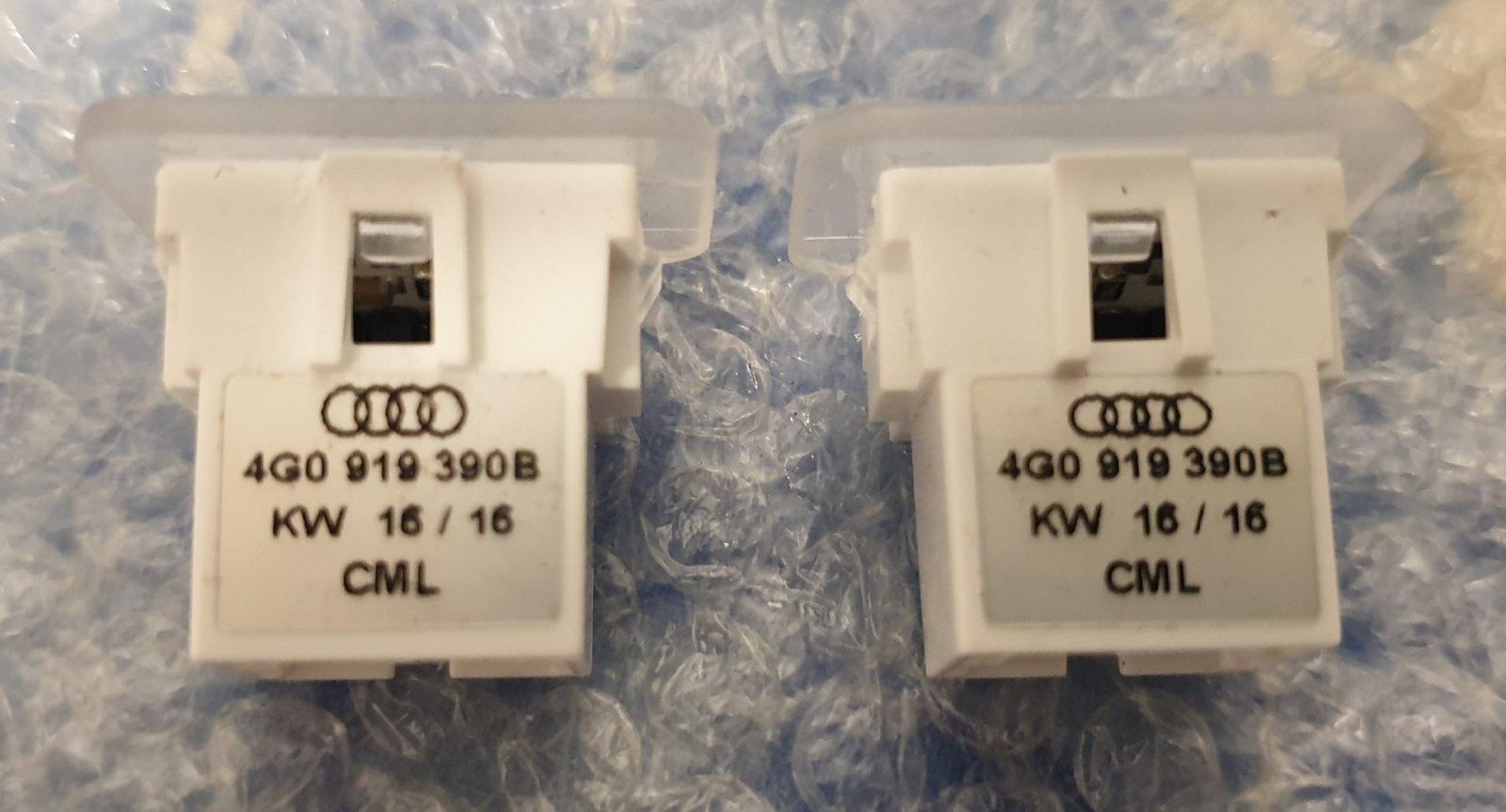

Miodzio... co za lampek użyłeś ?
Takie jak na foto.
Myślalem, że beda pasowały lampki z A4 B9, ale jednak jest inny układ scalony w nich i nie świeciły w B8.

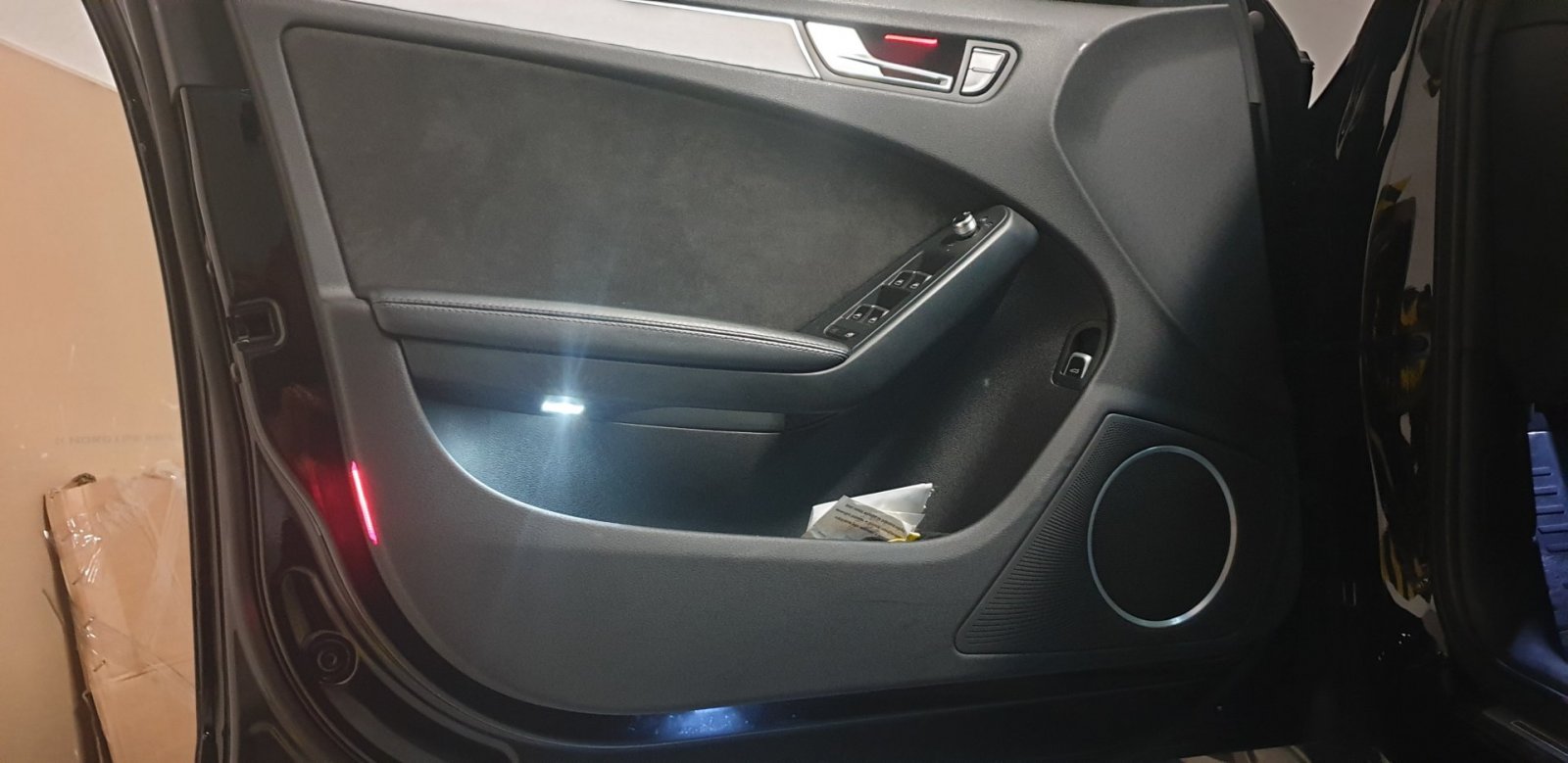

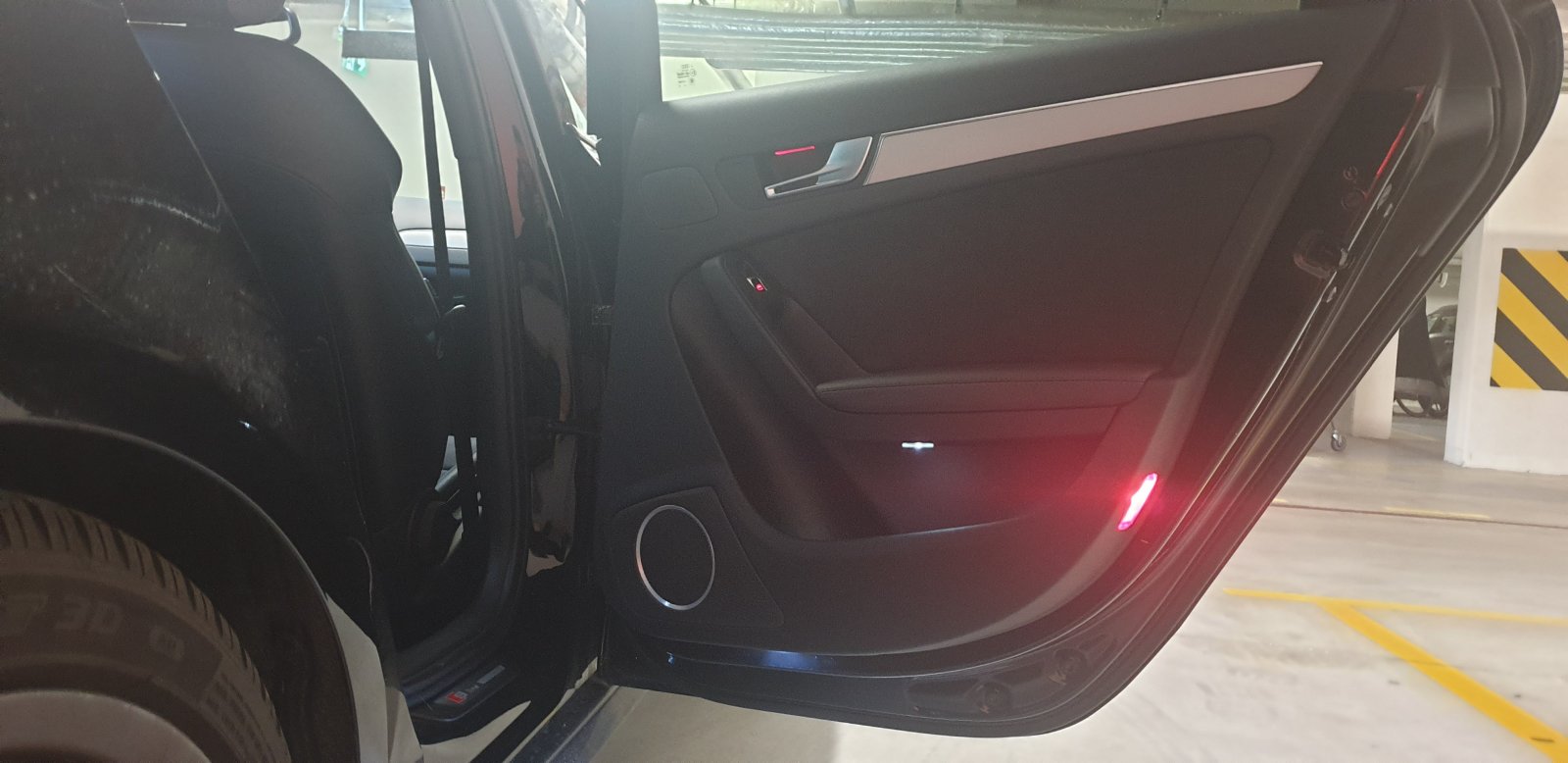

Z perspektywy wsiadajacego masz na pierwszym zdjęciu jak są otawrte drzwi. Z zalożenia lampka ma oświetlać schowek a nie świecić na butelkę (bo tak by świeciła jak na Twoim zdjeciu).
Ja swoje zrobiłem w tym miejscu jak na foto.
Po lewej uchwyt kierowcy.

Lampki są podłączone do instalacji diod w klamkach. Zapalają sie razem z podświetleniem klamek ? i świecą się w tym samym czasie.
Możesz podać numer wtyku do tych lampek diodowych,czy zastosowałeś inne rozwiązanie?

Lampki są podłączone bezpośrednio do dwoch przewodów diod w klamkach. Do obsadzenia są tylko plus i minus: dwa prawe piny (patrzac na kostkę w powyższym zdjęciu).
Jeśli by nie świeciła należy zamienić piny miejscami i powinna się zapalić. Przy zalożeniu, że wpinami kostkę do takich lampek jak pisałem.

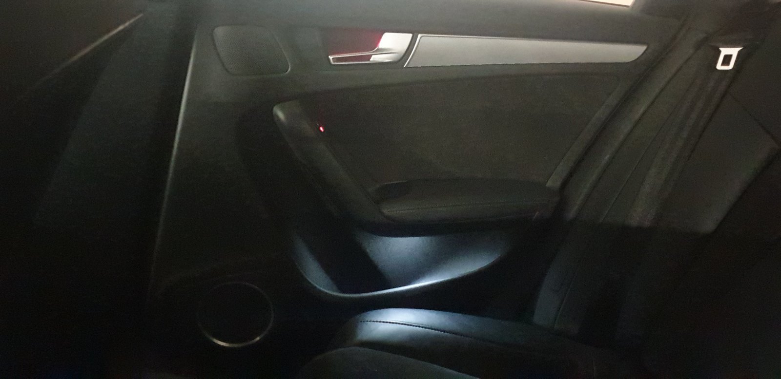

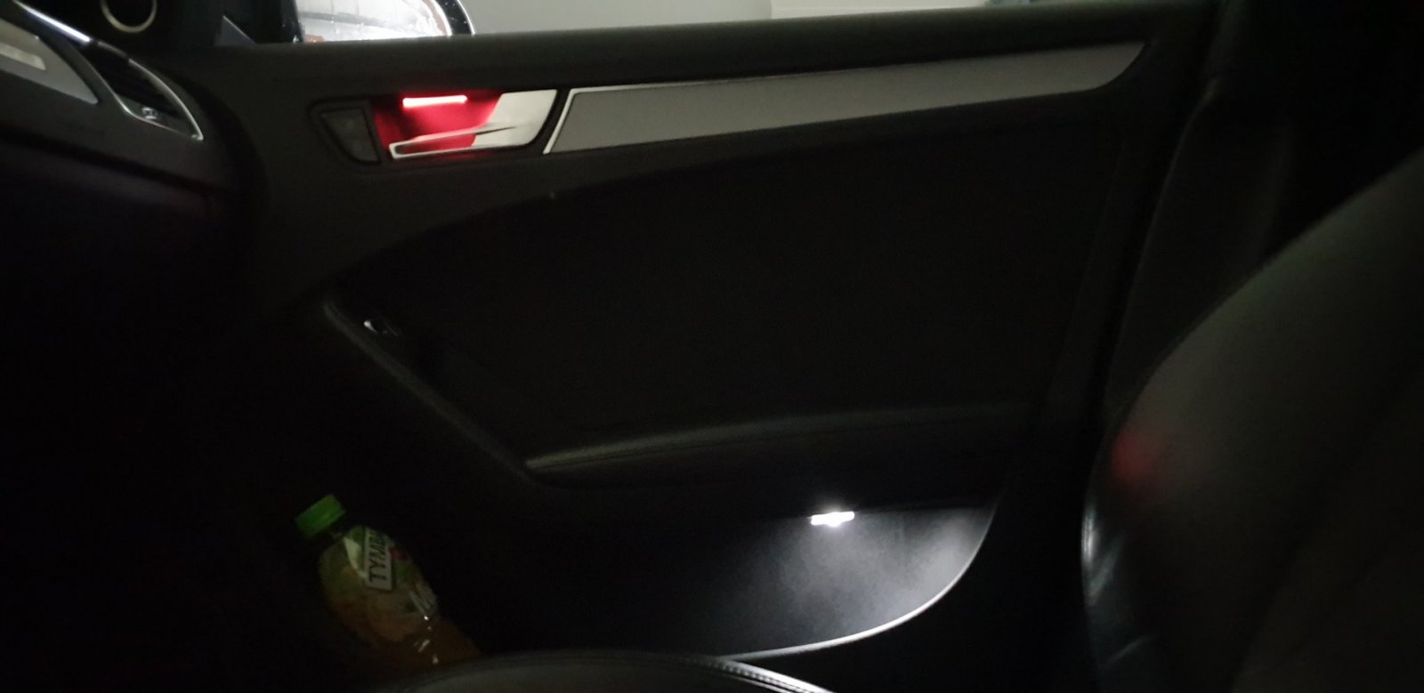

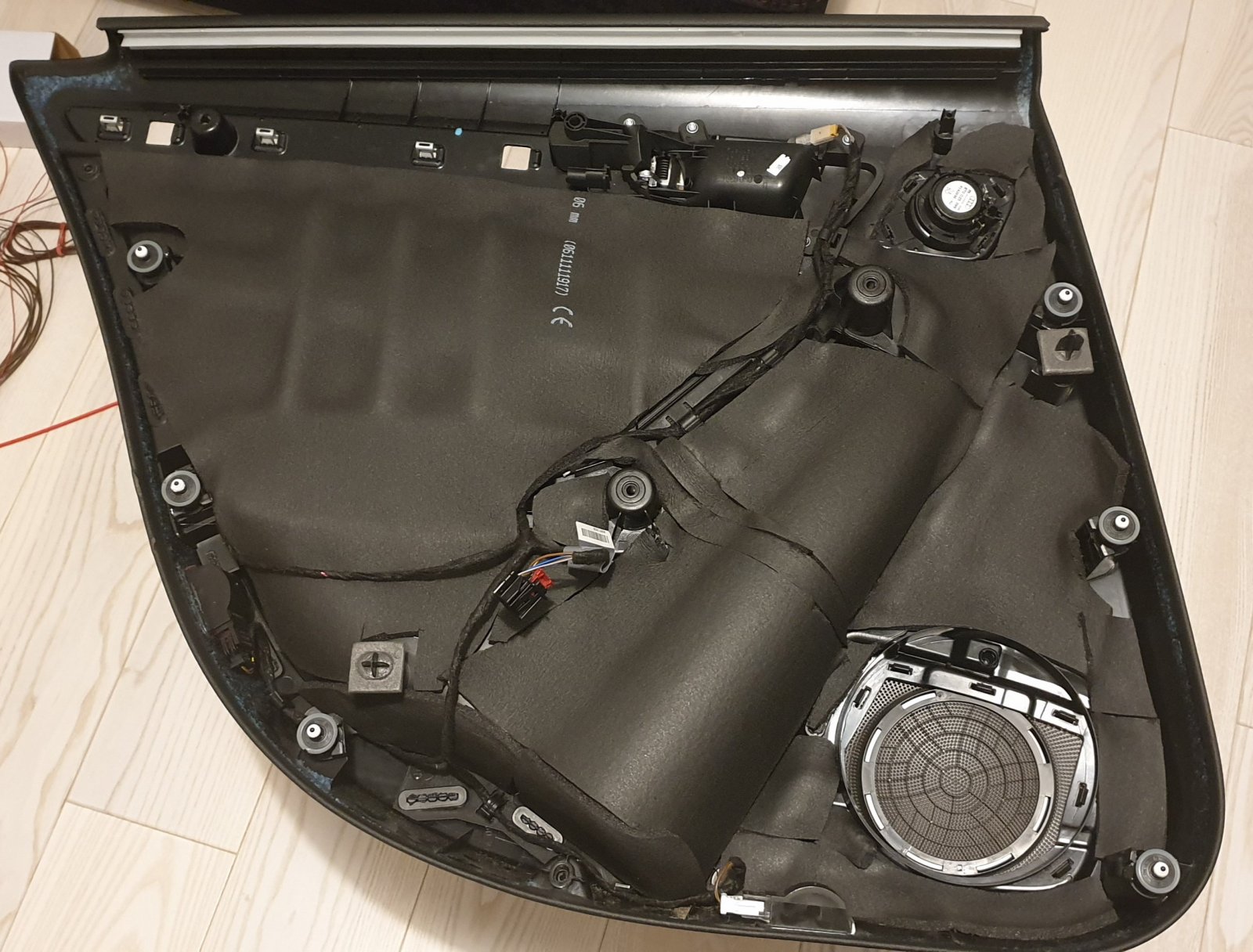

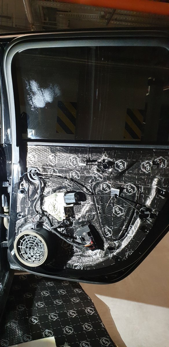

Trochę czasu minęło ale coś tam się podziało ? zrobione wygłuszenie drzwi tylnych matami stp i pianką
Przy okazji zrobiłem lampki podłokietników w drzwiach ? i oczywiście dzięki Maciek ?

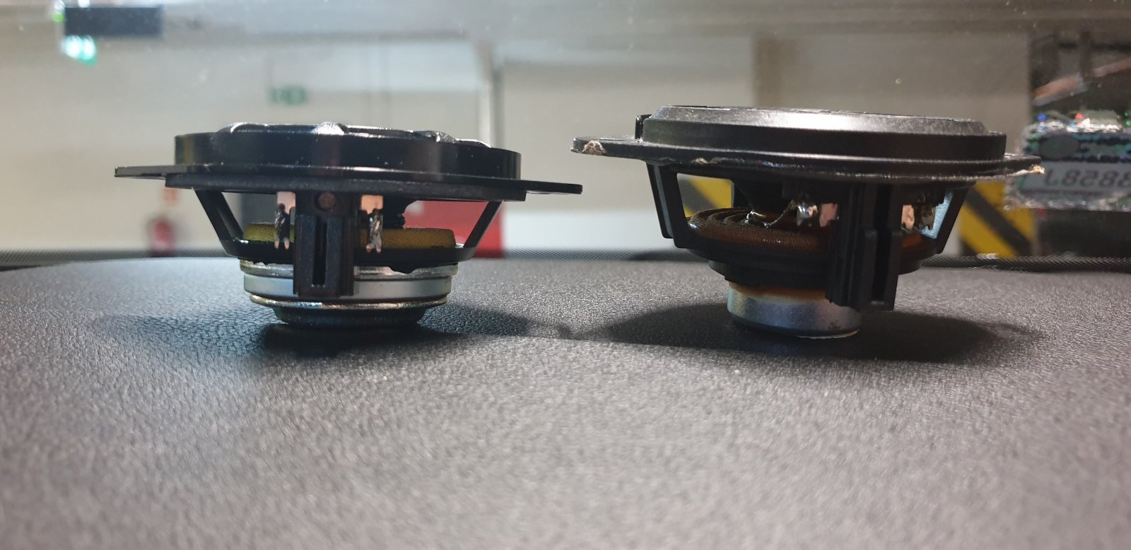

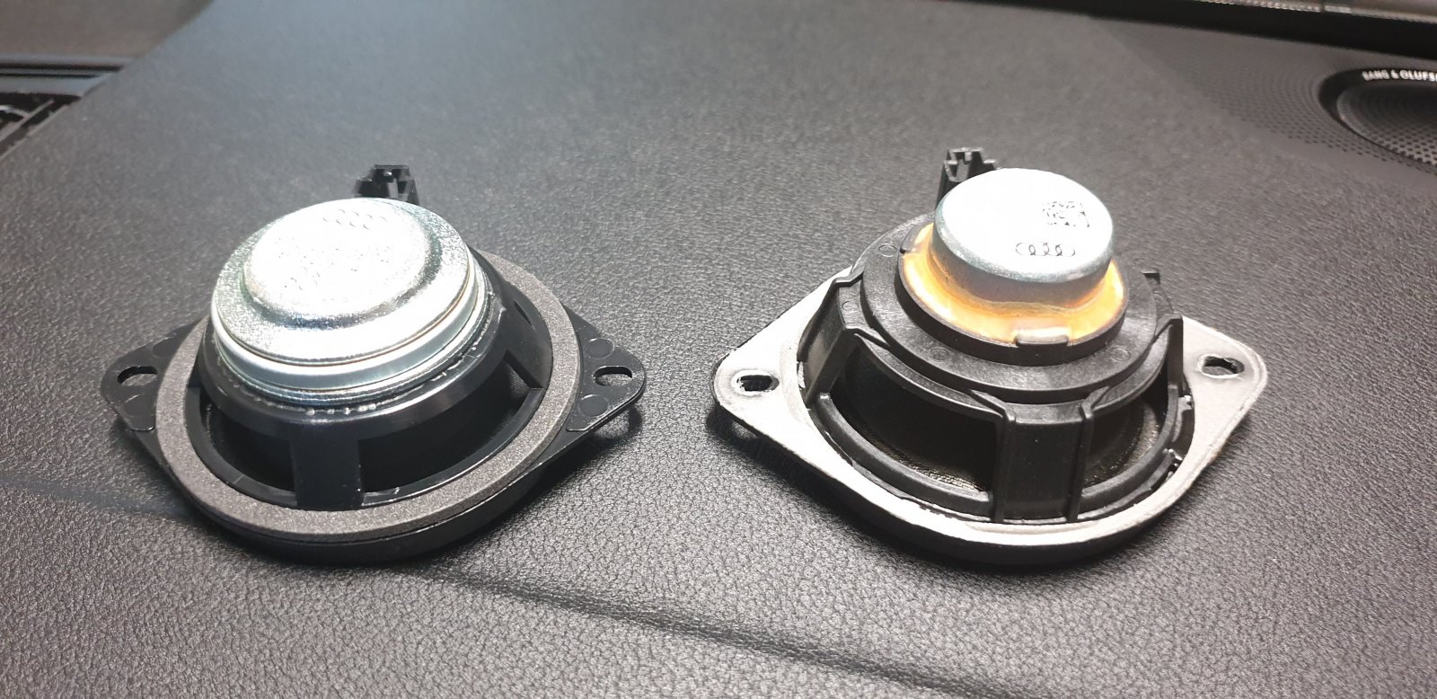

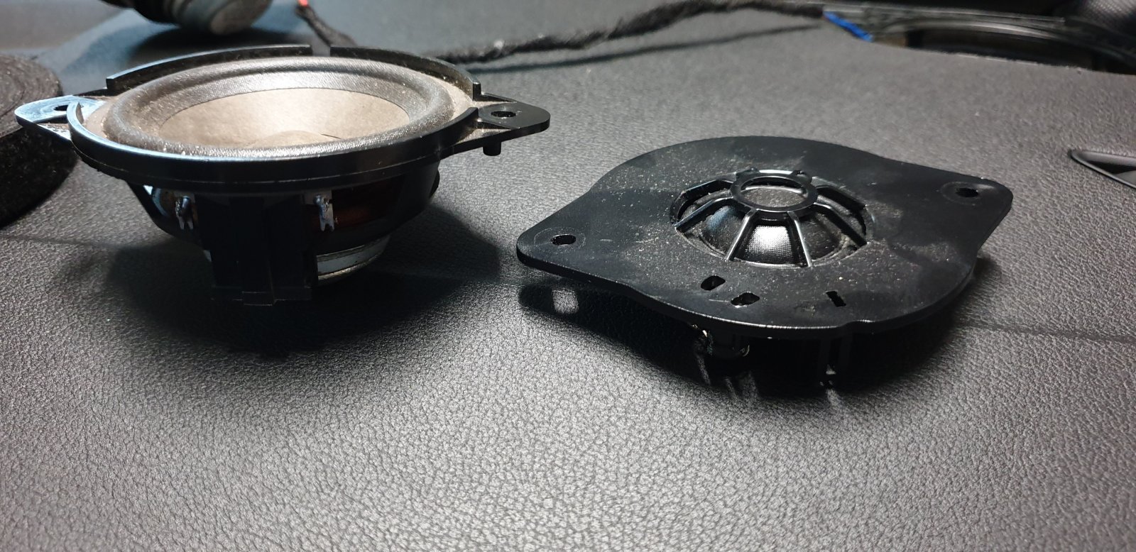

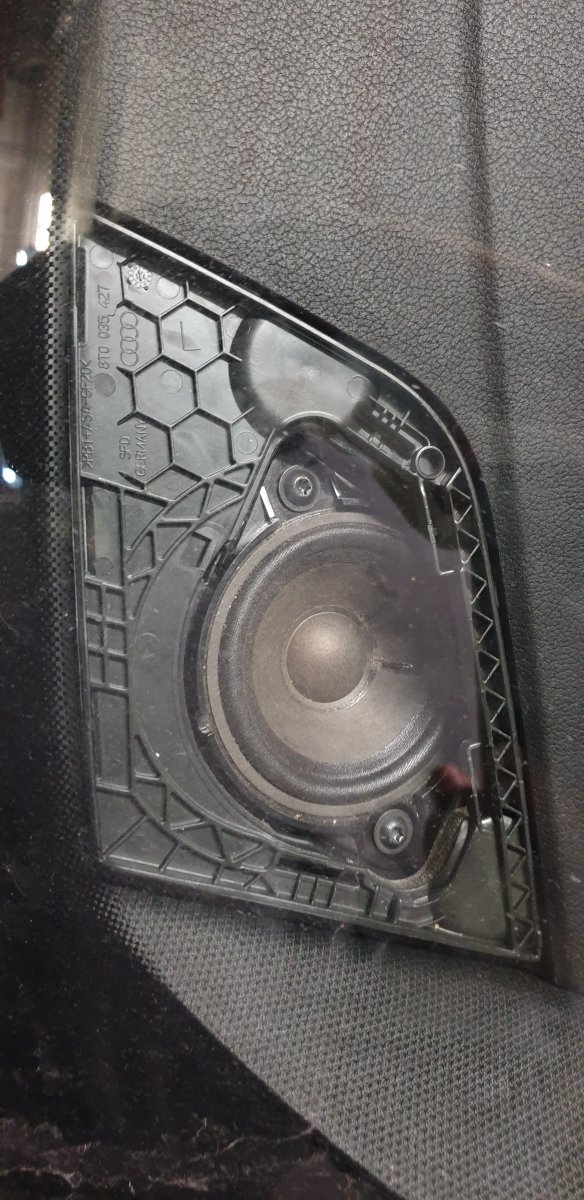

No i przyszedł też czas żeby dokonać zmiany zestawu grającego na desce tj. głośnik centralny i boczne w kokpitu z zestawu ASS na Bang&olufsen i jakość grania jest kolosalna ? nawet jak ktoś nie jest audiofilem ? wystarczy spojrzeć jak wyglądają głośniki ASS a B&O ?
Wszystko pasuje p&p ?
Dobra robota Majster, teraz to już trochę bardziej komfortowo zrobiło się w środku ,wygłuszenie robi robote zwłaszcza na dłuższych trasach :kox: nie szumi w głowie po 1tys km ...:decayed:
Widać że się postarałeś przy tych matach  no i plus za dźwięk:thumbup1:
Dzięki, chwilę to zajęło ale efekt jest zamierzony ??
