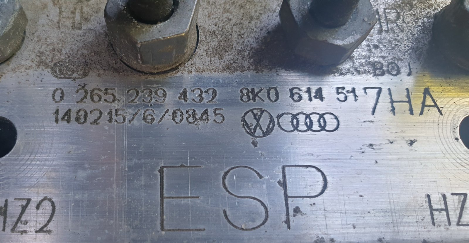

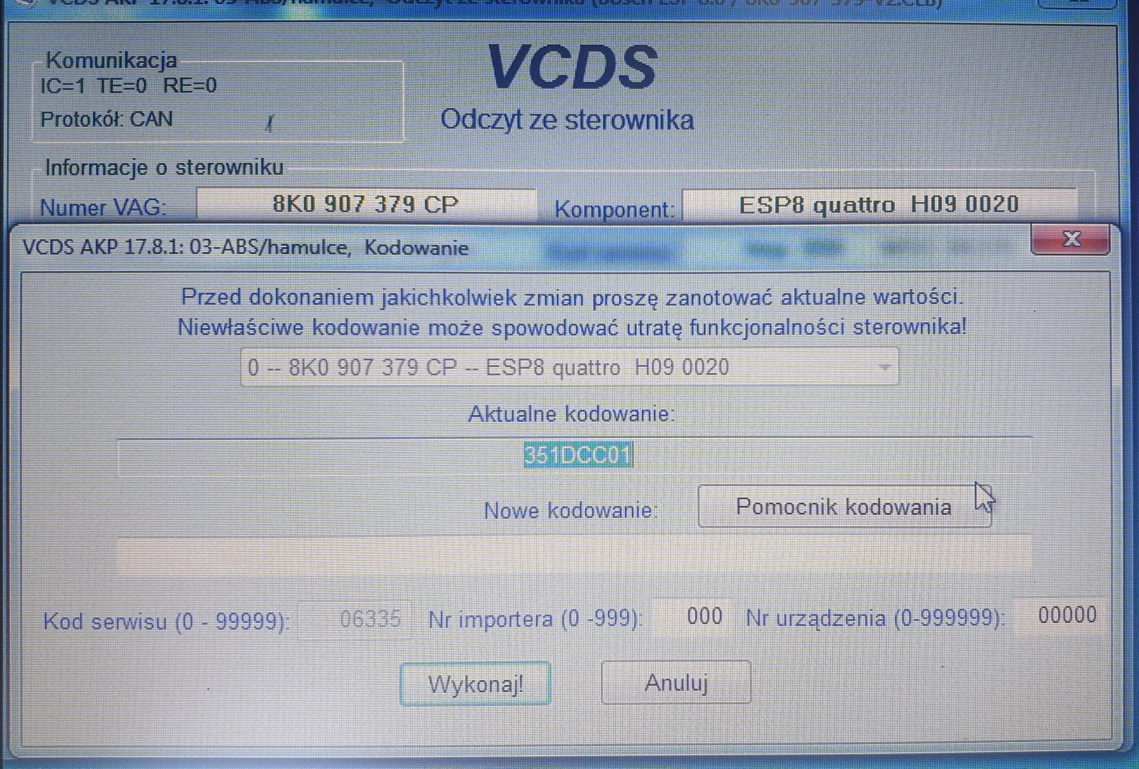

Zmieniałeś pompę może? Jaki masz numer sterownika i kodowanie w ABS?
Nic nie zmieniałem.
Mam oznaczenie 1AT. Reszta jak na foto. Na ostatnim foto pierwotne kodowanie (przed oznaczeniem AHA w długim kodowaniu).

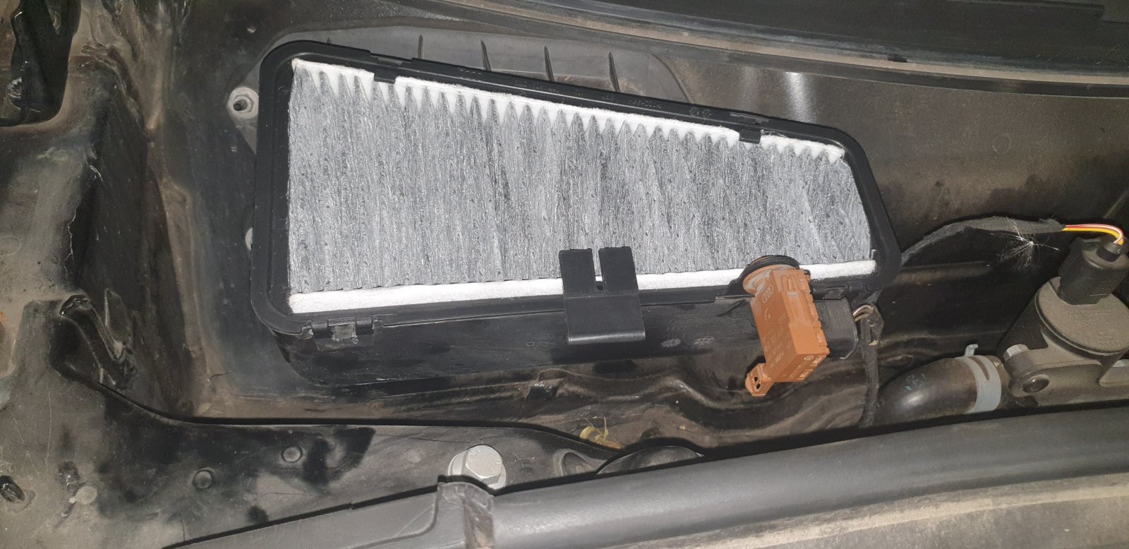

Wpadł dodatkowy filtr powietrza pod maskę

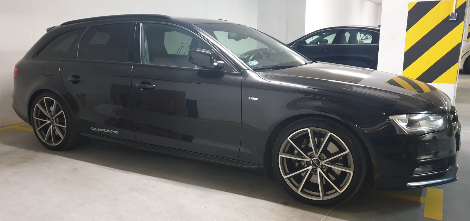

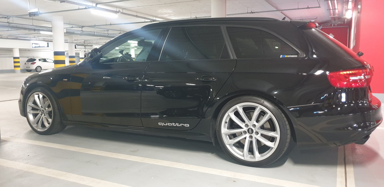

I małe odświeżenie z zewnatrz :decayed:

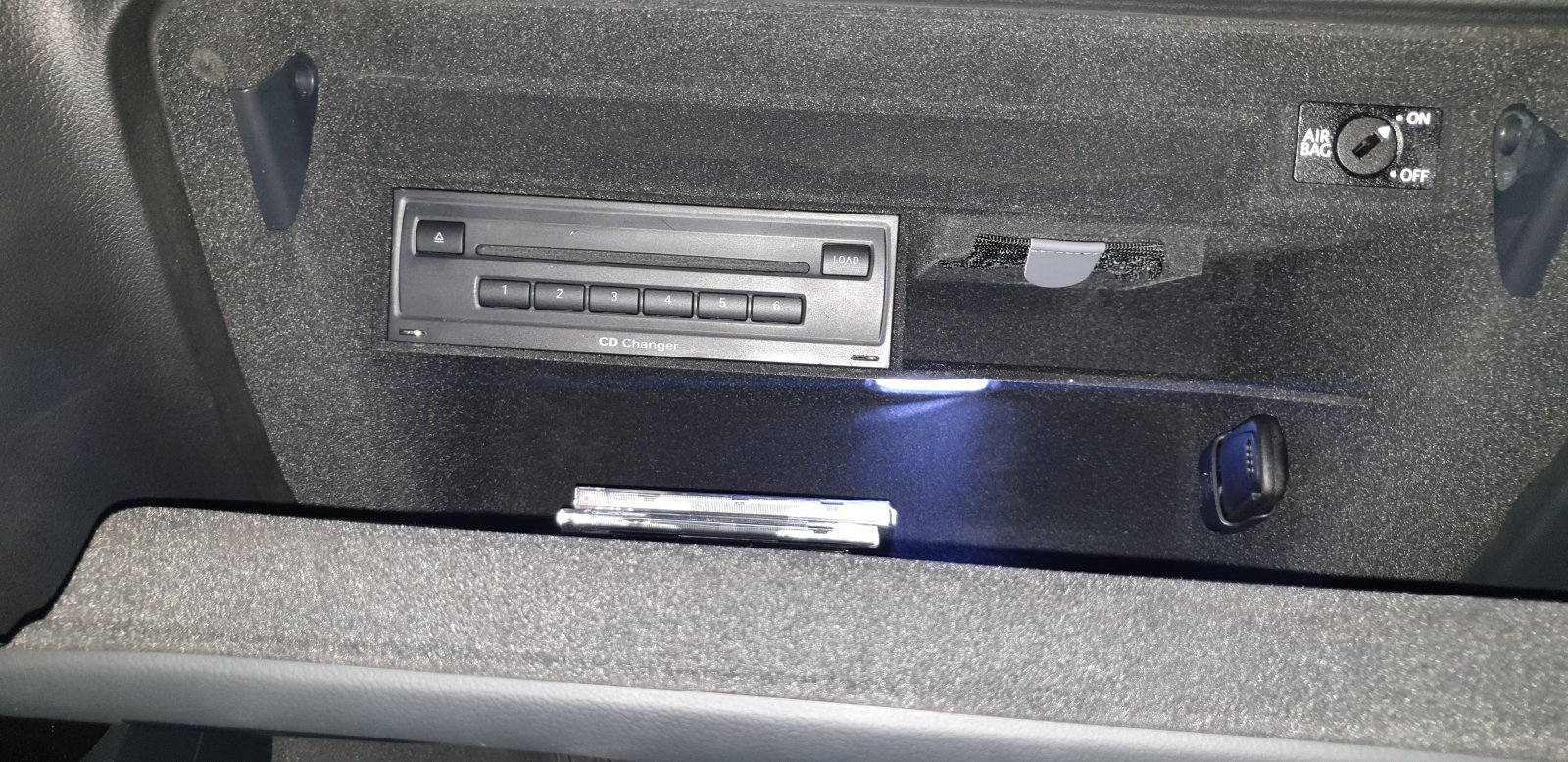

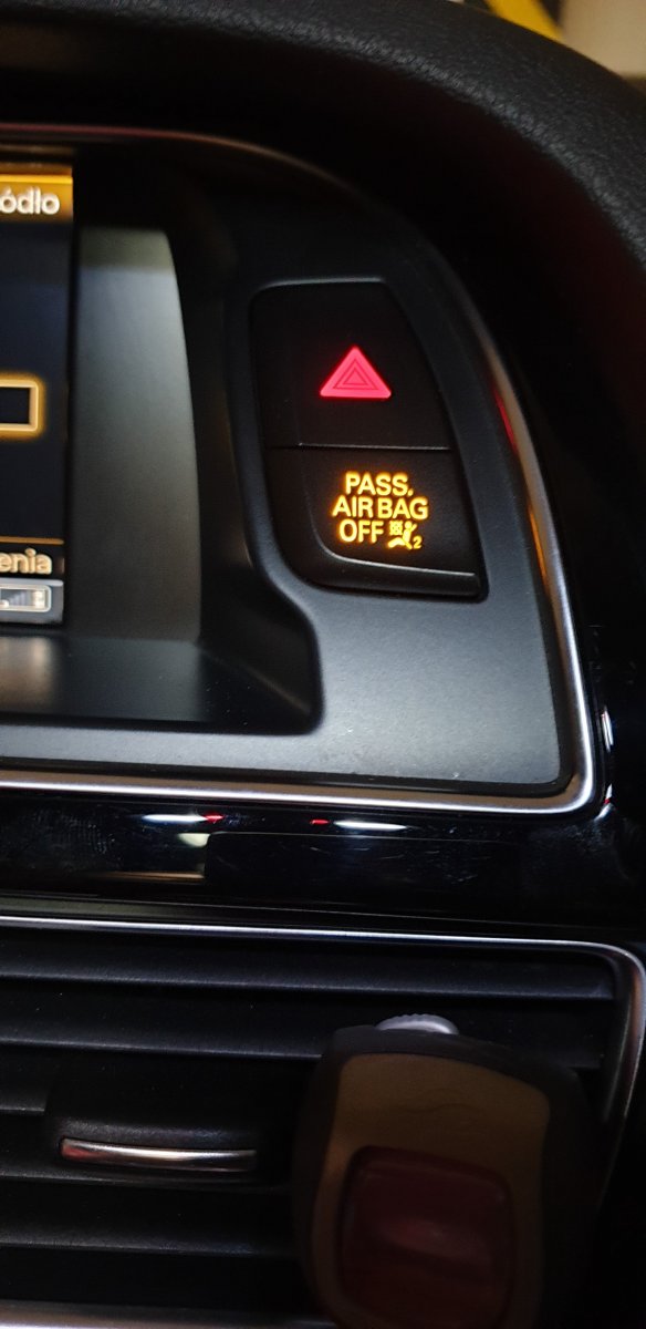

Wpadł nowy schowek ze zmieniarką CD oraz AirBagOff oraz AMI (do wyrezania otwór montażowy) Jeśli ktoś ma ori to prośba o podesłanie wymiarów ori otworu montażowego pod AMI :hi:
I z gadżetów - moduł zamykania klapy z pilota :dance:
@kaju dobra robota :hi::thumbup1:
