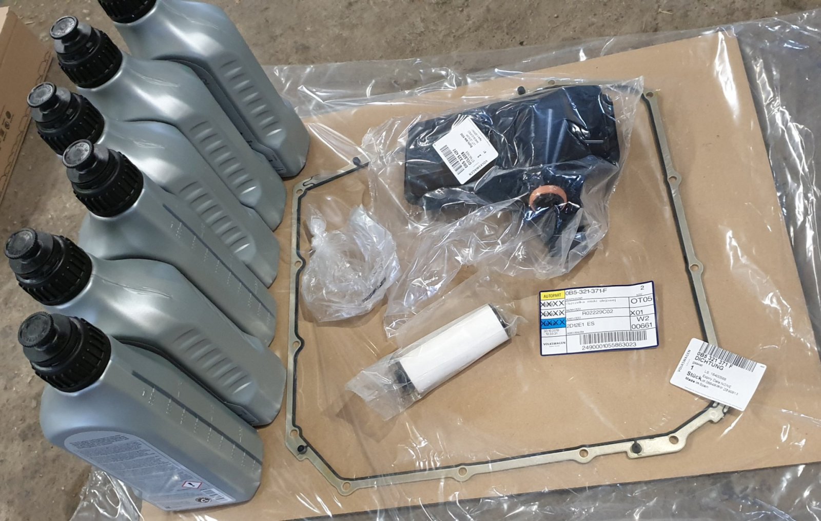

Dzisiaj przyszła pora (trochę wcześniej niż po 60tkm) na wymianę oleju i obydwu filtrów w skrzyni s-tronic. Oczywiście wszystkie graty w oryginale (dzięki Przemek - super robota ?)

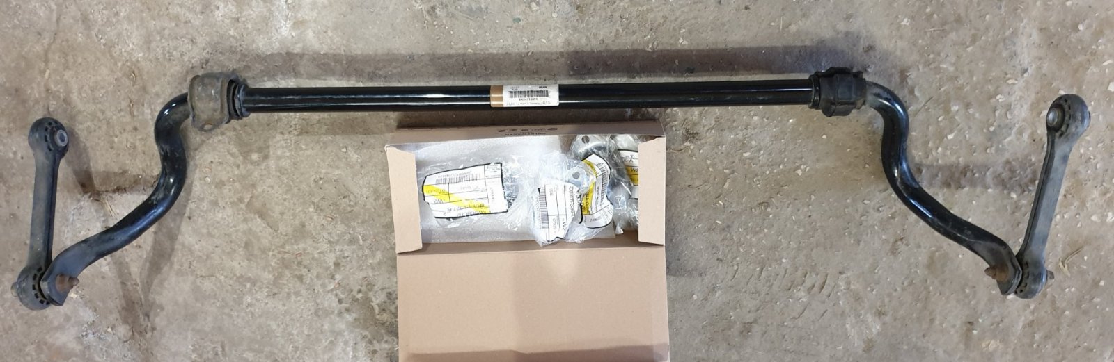

Przy okazji, że samochód był na podnośniku wpadł stabilizator z RS4 z nowymi ori obejmami i gumami ?

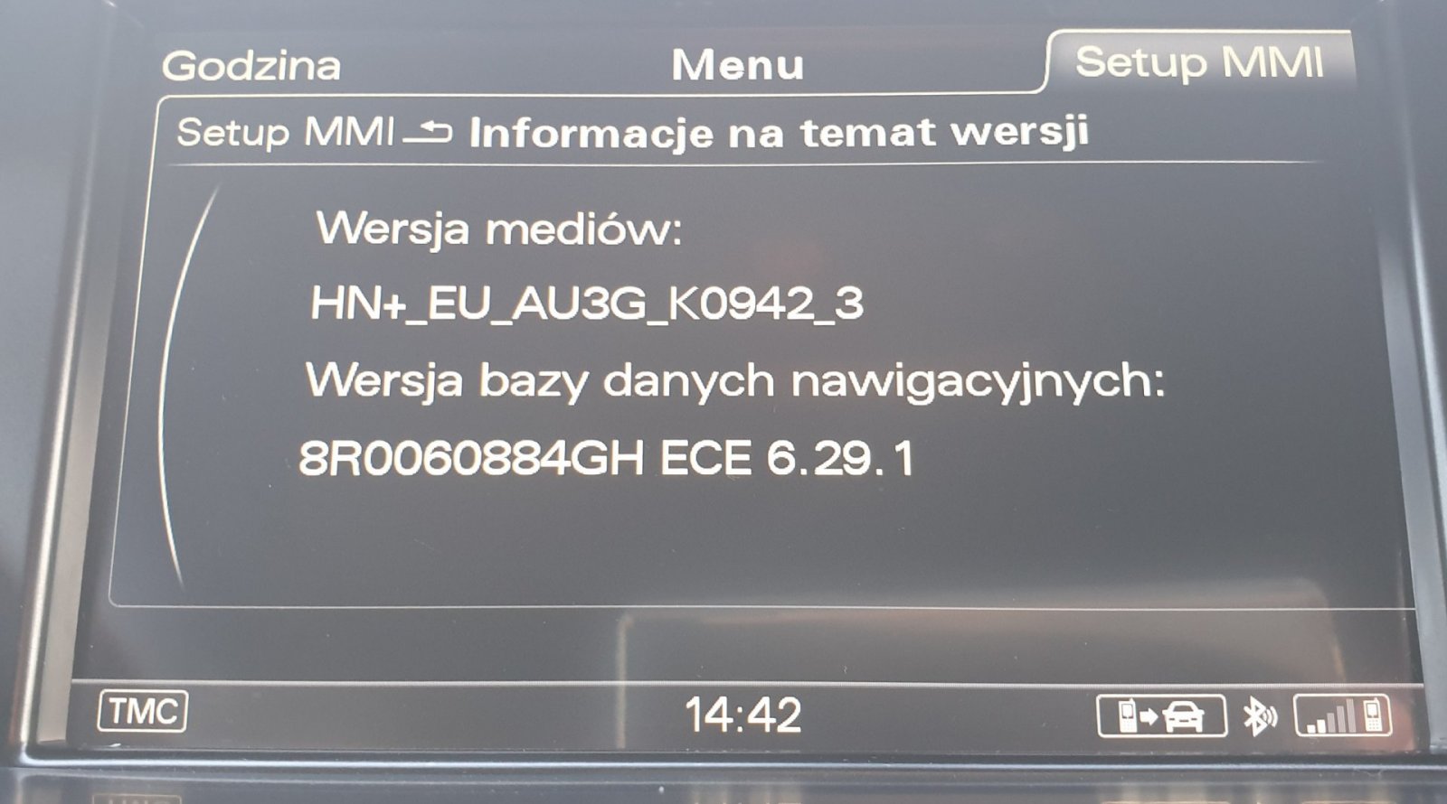

I korzystając z odrobiny wolnego czasu zostaly zaaktualizowane mapy i soft w MMI ? (dzięki Hammer ?)

Jaki koszt gratów z olejem do s-tronic’a ? Jakbys miał chwilke podrzucisz numery części ?
pozdrowki :hi:
pozdrowki :hi:
Hej,
Poniżej nr gratów do S-tronic - może się komuś jeszcze przyda (uwaga: wymiana obydwu filtrów: zew i wew w misce):
1. Olej przekladniowy VW G052529A2 - 6 litrów
2. Filtr zewnętrzny: 0B5325330A
3. Oring do obudowy filtra: WHT005499A
4. Filtr oleju wewnetrzny: 0B5325429E
5. Uszczelka miski: 0B5321971F
6. Podkladka śruby spustowej: N0138275
Jeśli ktoś zamierza wymienić tylko zewnętrzny to pozycja: 1 (max.5l), 2 i 3.
1 godzinę temu, tomi790 napisał:
Hej,
Dzieki wielkie ?
