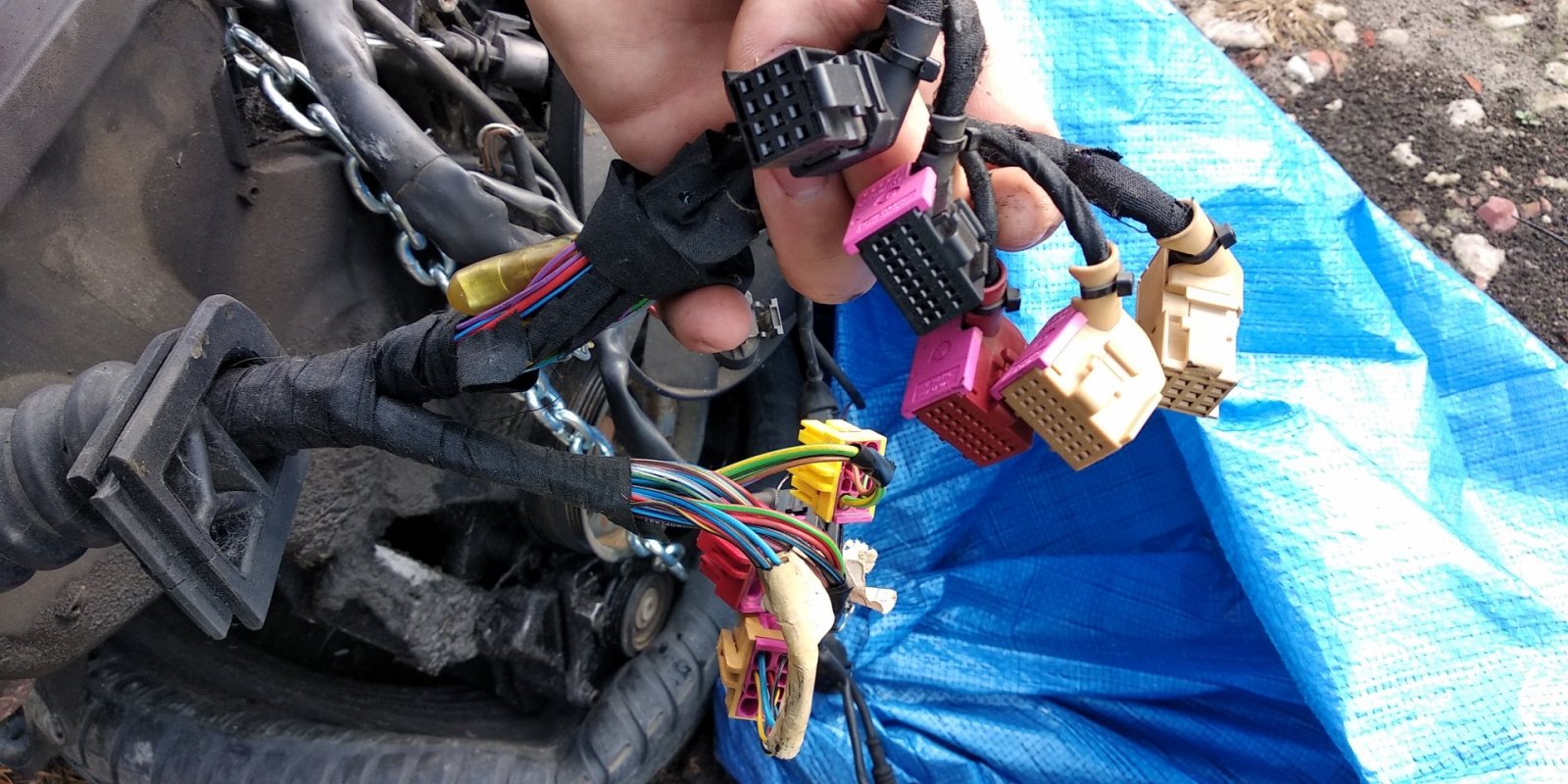

Witam wszystkich, zakupiłem silnik 1.8 ADR 125km podobno 1996 rok, gdyż poprzedni się zatarł i nie chciało mi się już w niego inwestować. Podczas przeglądania silnika w celu znalezienia jakiś usterek zauważyłem że od głównej wiązki do sterownika zamiast 5 kości jak w starej wiązce, są 2 jedna mniejsza druga większa. Auto z 1995r. Pytania, czy mogę znaleźć sterownik na 2 kości i go podłączyć i to będzie działać? Jeśli tak, to jaki ma być to sterownik? Czy lepiej przekładać instalacje na starą wiązkę do sterownika który był w aucie i czy to też będzie działać? Proszę o informację.
Zostaw stara wiązkę silnika, będzie bez zbędnego kombinowania.
