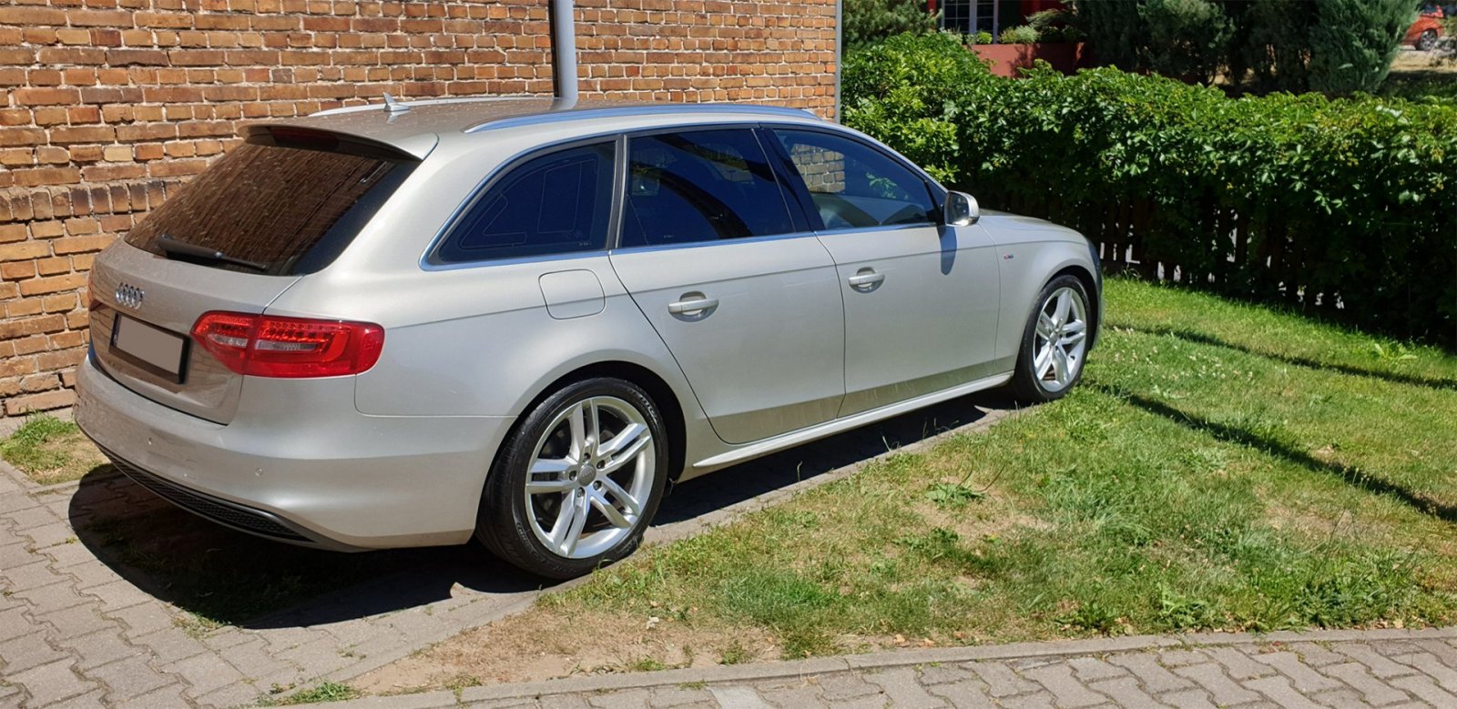

Kirgeron Opublikowano 30 Czerwca 2019 Opublikowano 30 Czerwca 2019 (edytowane) Zamierzam kupić dystanse do mojej A4 B8 S-line i nie wiem za bardzo jakie, nie znam się na tych wszystkich ET i tak dalej... proszę o doradzenie co kupić. Kumpel mówił, żeby założyć tył 15 mm i przód 15 mm, czy to będzie ok? W załączeniu zdjęcia. Jakiej firmy kupić? Mówił, żebym zamawiał z dystom.pl, czy może coś innego? Edytowane 30 Czerwca 2019 przez Kirgeron

vito A4 Opublikowano 25 Stycznia 2020 Opublikowano 25 Stycznia 2020 Hugo A pokażesz foto jak leży u Ciebie ta felga z dystansem 15mm. Mam te same felgi zawias 1bv i nie wiem czy dystans 15 czy grubszy pakować? Ale 15 chyba bedzie w sam raz
Dev Opublikowano 25 Stycznia 2020 Opublikowano 25 Stycznia 2020 (edytowane) W dniu 25.01.2020 o 14:40, vito A4 napisał(a): Hugo A pokażesz foto jak leży u Ciebie ta felga z dystansem 15mm. Mam te same felgi zawias 1bv i nie wiem czy dystans 15 czy grubszy pakować? Ale 15 chyba bedzie w sam raz Rozwiń Jakie masz ET i szerokość felgi ? Edytowane 25 Stycznia 2020 przez Dev
vito A4 Opublikowano 25 Stycznia 2020 Opublikowano 25 Stycznia 2020 (edytowane) Tak jak w temacie 47 ET Felga 8j Edytowane 25 Stycznia 2020 przez vito A4
Dev Opublikowano 25 Stycznia 2020 Opublikowano 25 Stycznia 2020 (edytowane) W dniu 25.01.2020 o 17:38, vito A4 napisał(a): Tak jak w temacie 47 ET Felga 8j Rozwiń Przód 15-17 tył 20-22 Edytowane 25 Stycznia 2020 przez Dev
