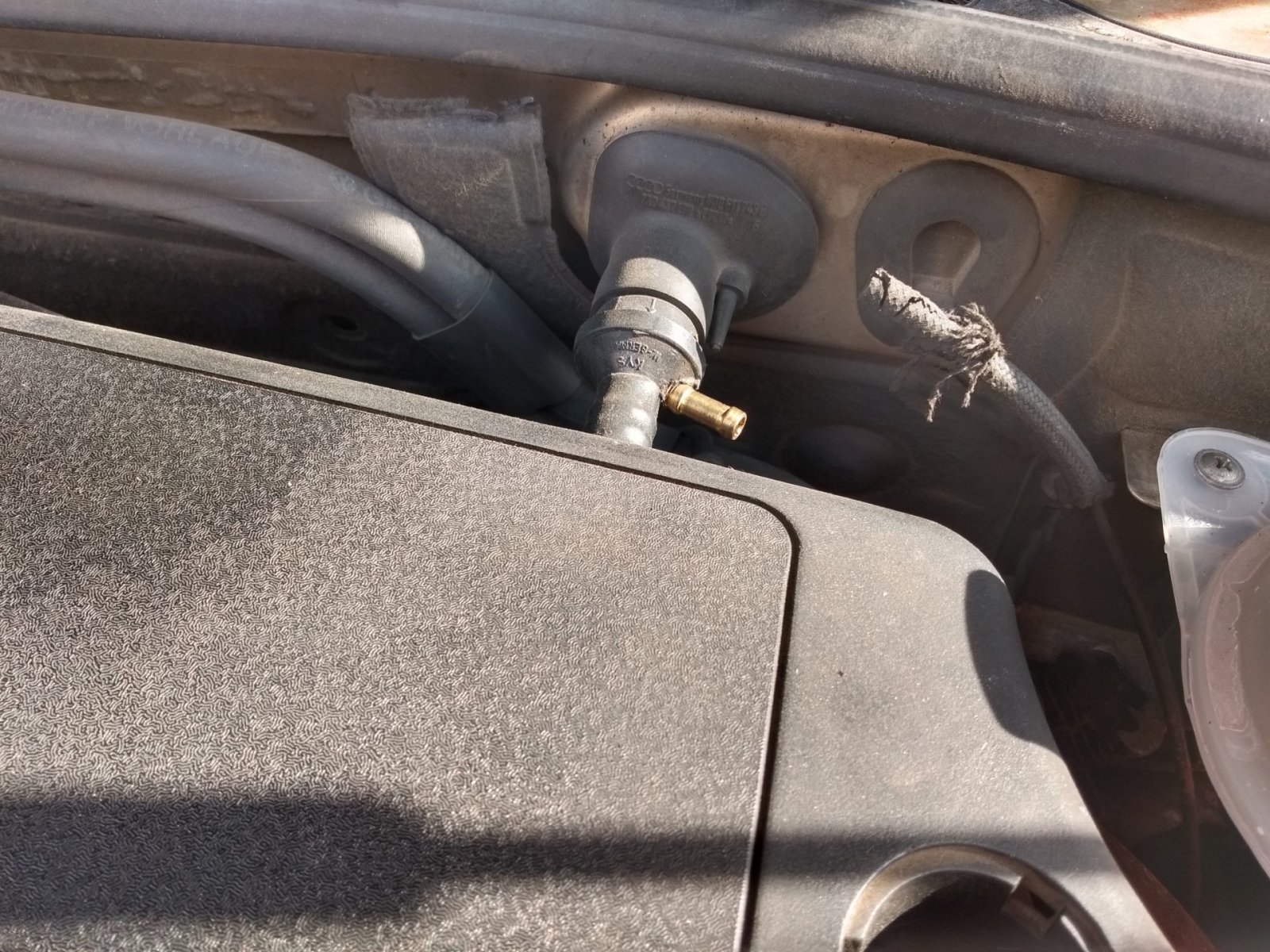

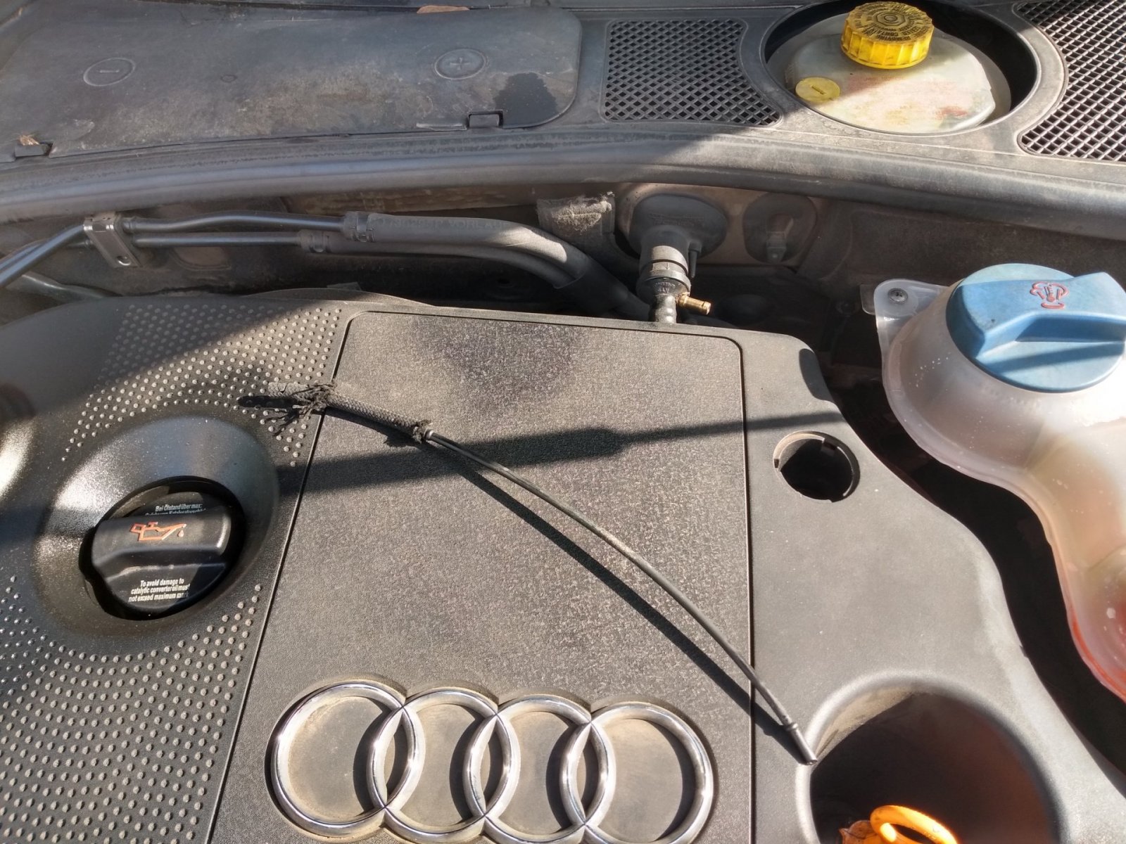

Witam,
Panowie, pojawił mi się problem w postaci bardzo twardego pedała hamulca, a jak już trochę udało się go wcisnąć to siła hamowania była bardzo znikoma, wyratował mnie hamulec ręczny. Po otworzeniu maski zauważyłem odłączony jakiś przewód (w załączeniu zdjęcie), pytanie moje jest takie, czy to jest jakiś przewód podciśnienia? Czy sam jestem w stanie go wymienić we własnym zakresie?
Proszę o pomoc
Pozdrawiam
To jest przewód od podciśnienia wymień na nowy i heble powinny wrócić.
Ucialem tą gumową część od tego plastikowego przewodu i rzeczywiście pedał już nie jest twardy, więc po wymianie na nowy powinno być ok.
Sama ta część plastikowa powinna wchodzić w te metalowe krucce? Czy do połączenia służy tylko ta gumową część?
