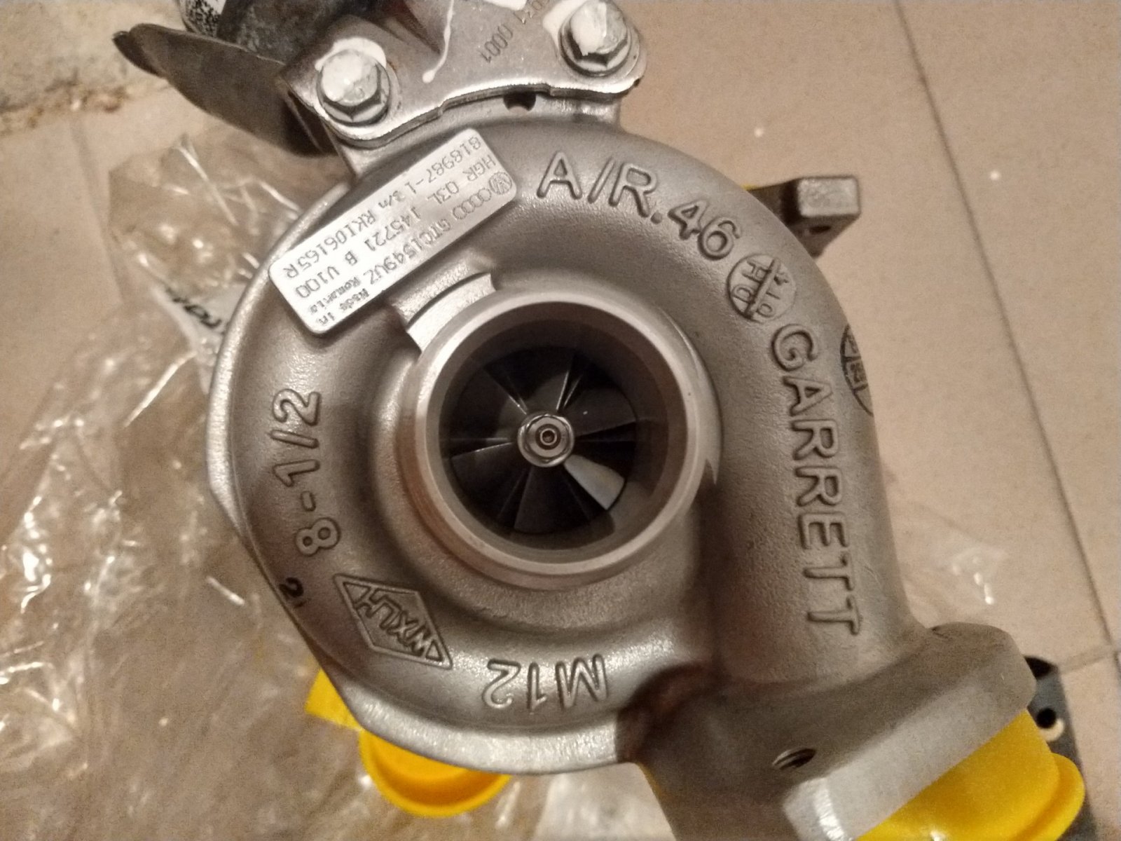

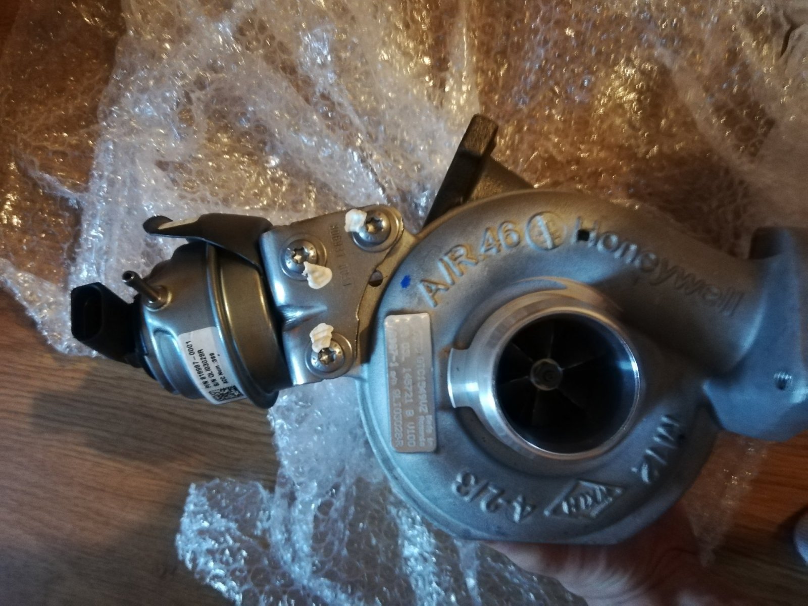

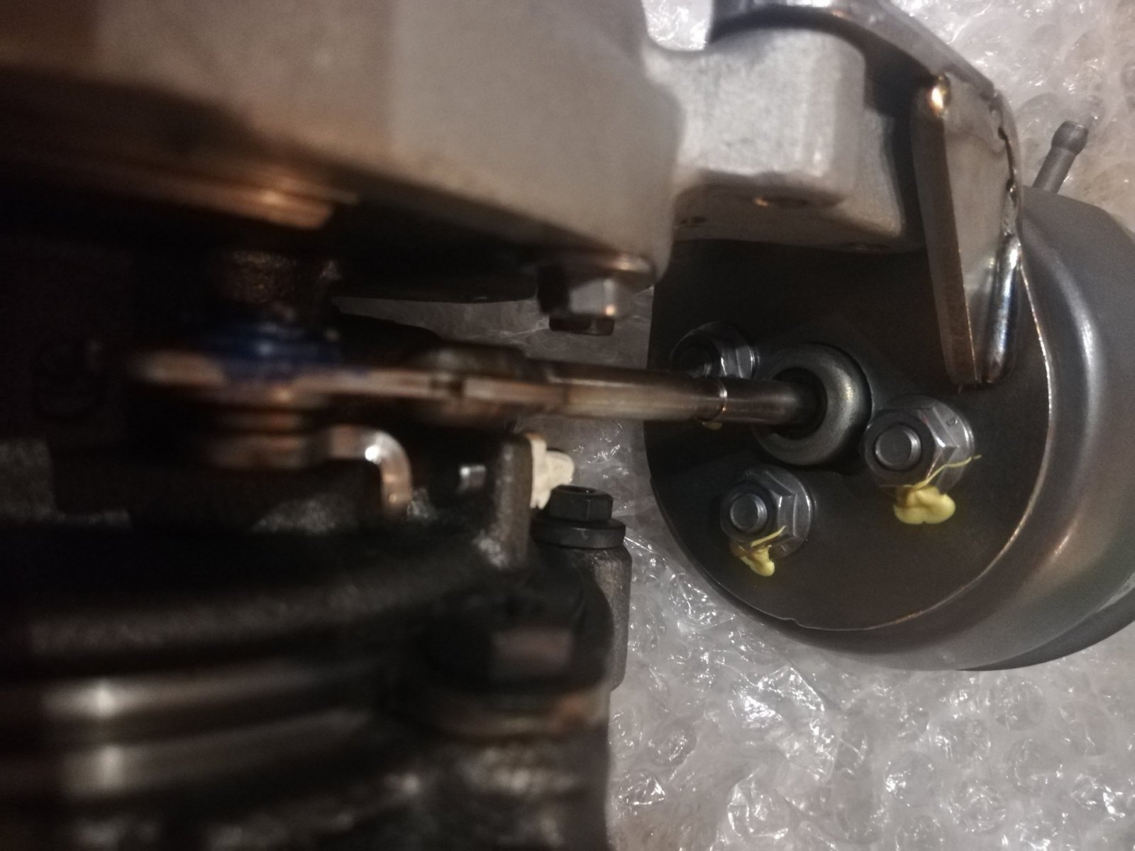

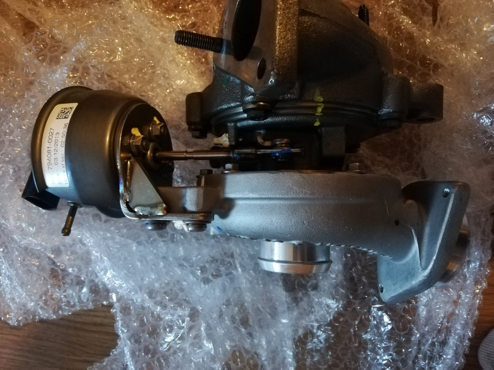

TURBINY NIE SA NOWE!! Są szykowne na wzór nowych, nawet nie wiem czy jakie kolwiek testy są robione na nich. Malowane, jakieś pieczątki dziwne, po detalach można zauważyć niedociągnięcia. Ktoś wciska kit że to są nowe, trzeba megaaa na to uważać. Są pokryte jakimś olejem, u kolegi Karola śrubki od gruszki są zupełnie inne. Powinny być na torx, blaszke od gruszki ktoś pomalowal delikatnie.. Powinna być surowa, tabliczka znamionowa również powinna być surowa, śrubki na gruszcze powinny być w kolorze a nie czarne. U mnie jeszcze była śruba na wirniku pomalowana.. Ogólnie dramat, myślisz że nowa jakieś pieczątki itd. A tu taki szrot.

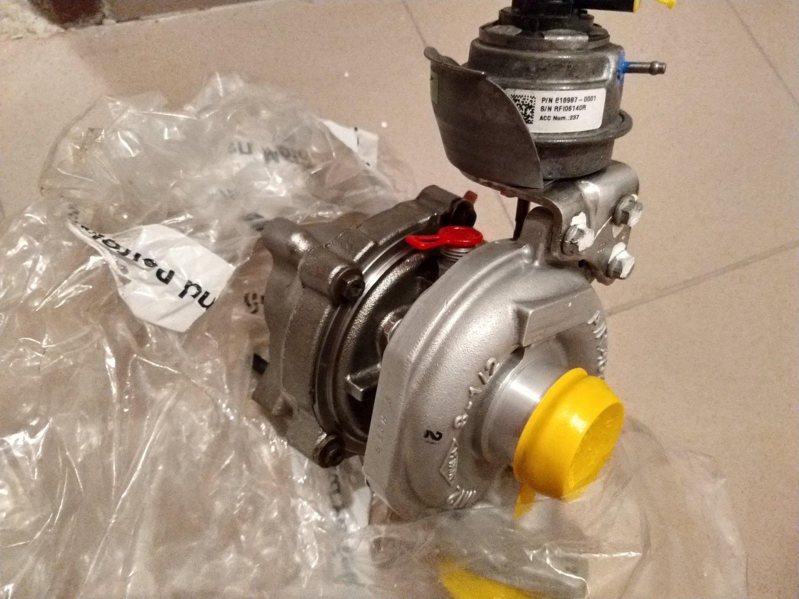

Nowe turbo które mam założone teraz. Na allegro można znaleźć również nowe.. Za trochę większa cenę. Dwie pozostałe turbiny pokażą koledzy, z tego co wiadomo to koles od którego kupili ma tego dużo więcej różne modele. Wstawia informacje od kogo, ja miałem od Czwury, a on od kogoś tam. Mało ważne od kogo, jak ktoś sprzedaje powinien być pewny tego co sprzedaje a jak nie to niech zostawi i tyle.

Tutaj materiałów zabrakło żeby była nówka.. Dziwnie że jak ktoś już takie rzeczy robi to nie trzyma się jednego schematu..  Swoją drogą to wydaje się dobry interes, kupić za 500zl jakąś zajechana, farba z 30zl sprzedać za 1450zl i można żyć hehe.. W środę wysyłam paczkę z turbina, na zwrot pieniędzy do poniedziałku poczekam jeśli nie to inaczej się załatwi.

Tomek i Karol wstawia swoje zdjęcia, u Karola to widać poziom wykończenia turbiny znikł..

Tak wygląda ta która kupiłem, gość zarzeka się że to ori z Niemiec, na ten moment jestem w d*pie bo gość mimo zapewnień z dnia wczorajszego powiedział że turbiny nie przyjmie i kasy nie odda, twierdzi że tyle już ich sprzedał I nigdy nie było problemu. A miało być tak pięknie ????
Może za dużo nie wniesie to już do tematu, bo na pewno tyle nerwów co Ciebie to zjadło to tylko ty wiesz... Ale spójrzmy na zdjęcie poglądowe aukcji,  gdzie rzekomo na oryginalnym tłoczeniu mamy literówkę... raczej nikt w DE. nie napisze kontrolle przez jedno l. :facepalm:
Dokładnie też na to zwróciłem uwagę gdy dokładnie oglądałem turbinę .
Tylko zwróćcie uwagę na tą co ja dostałem a na tą co Karol ma.. Moja to jeszcze może przejdzie na tą nową.. Ale to co kolega dostał to jest śmiech.. Po regeneracji dużo lepiej wygląda już to, z olxa od czwury też pozostawia wiele do życzenia.

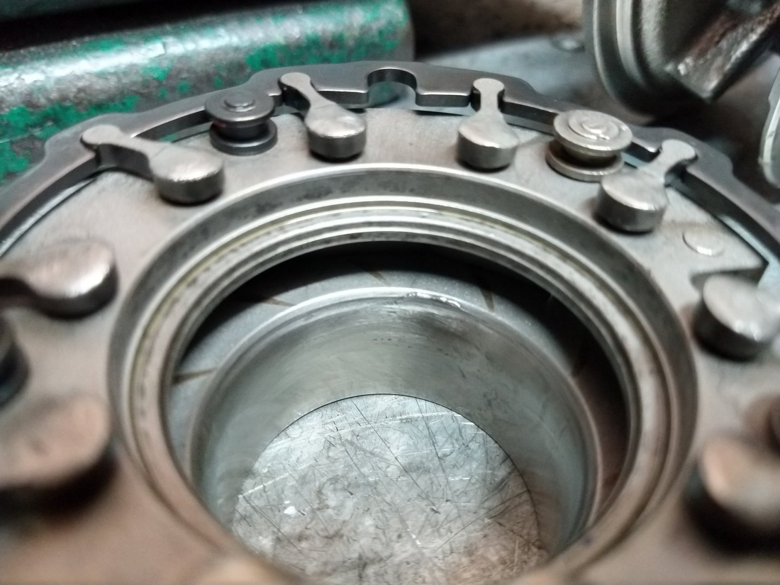

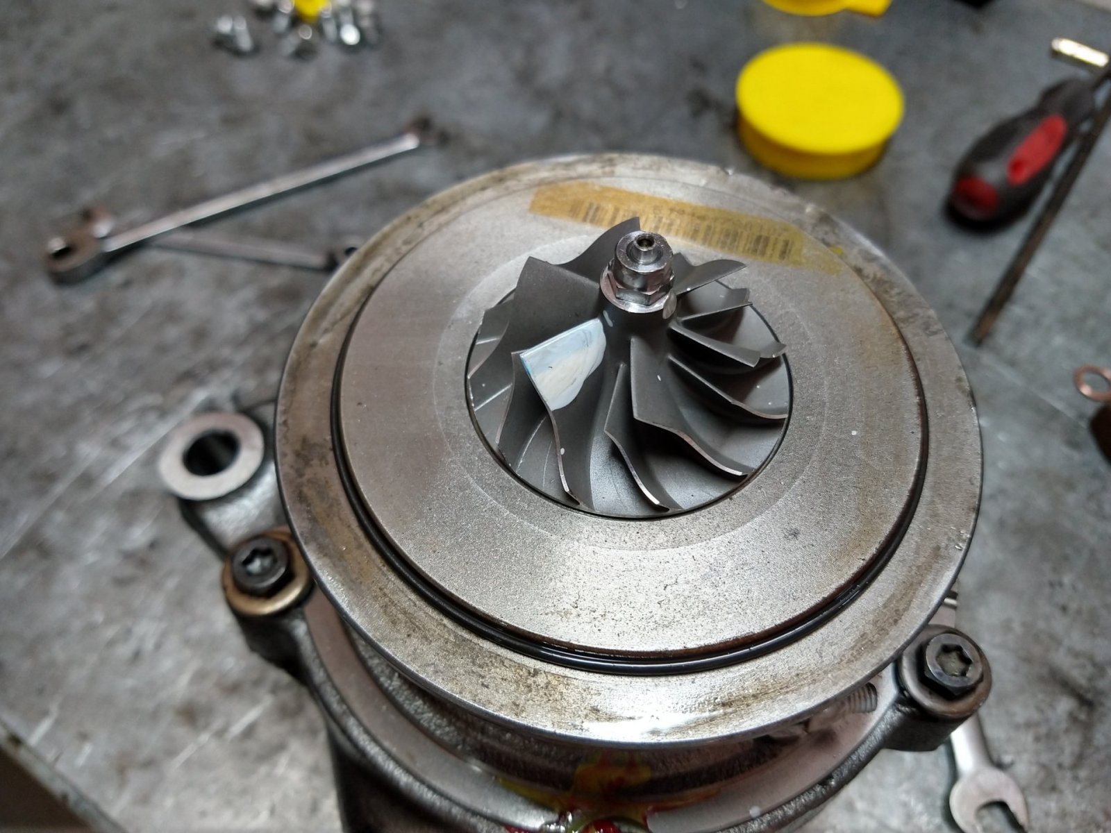

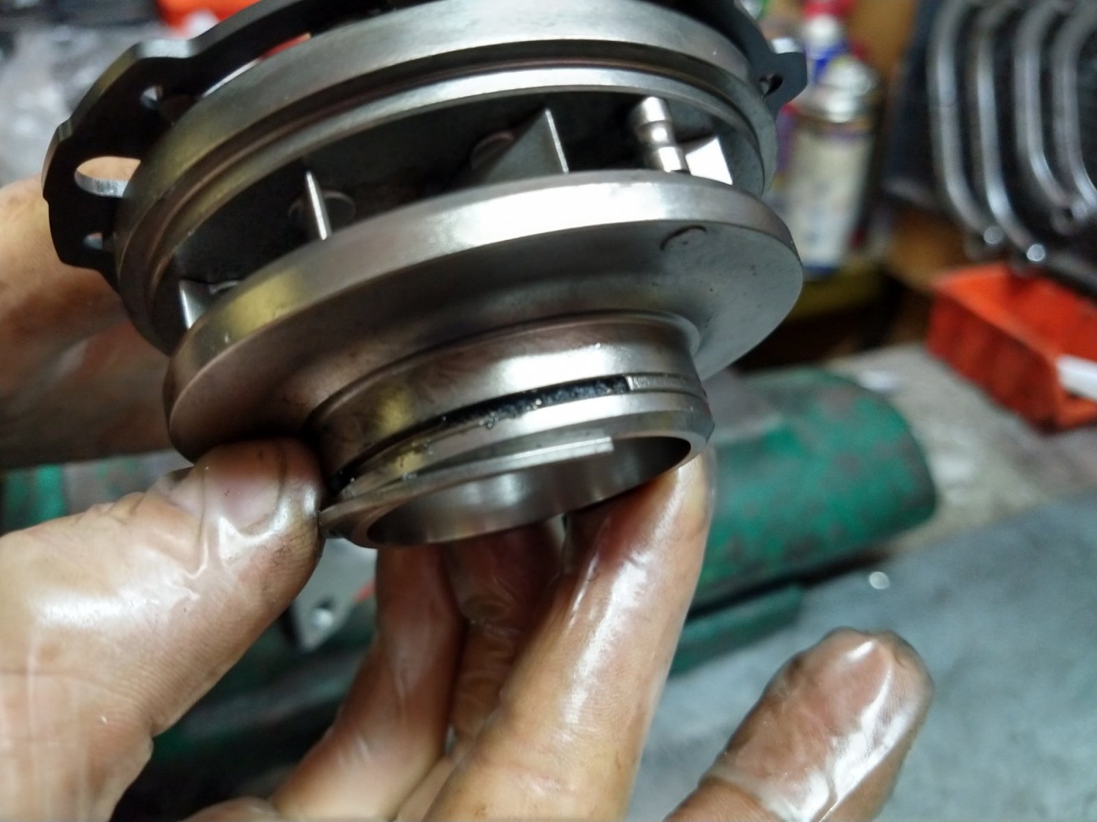

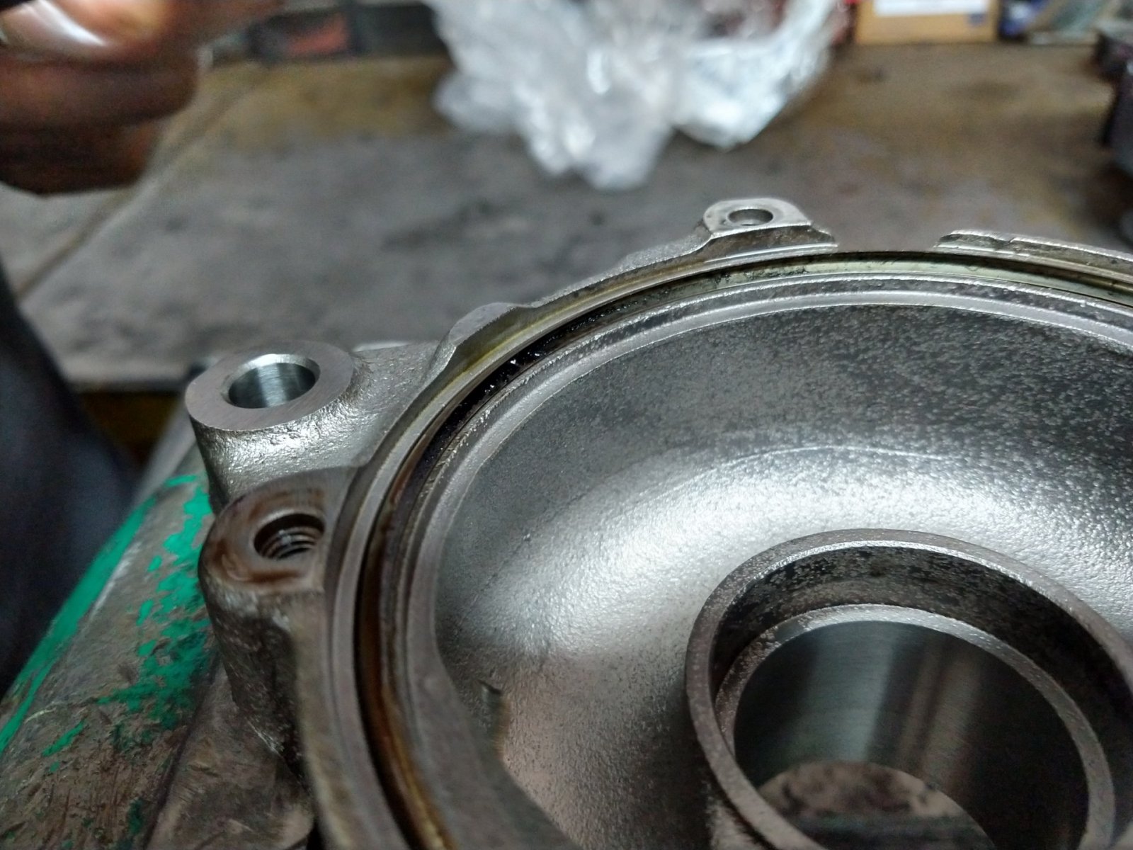

Panowie sprawa jest mega rozwojowa, dzisiaj byłem u turbiarza z tą turbina na ekspertyzę, gość jak zobaczył co jest w środku to powiedział że większego gówna nie widział, mówi że z zewnątrz jest pięknie zrobiona, w środek dramat. Stare uszczelnienia, piasek, stary olej. Na 100 %turbo po regeneracji. Mam protokół z tego wszystkiego, zbieram teraz papiery i sprawa idzie na policję i do skarbówki, no przecież paragonu nie ma?. @MaciekPLta aukcja która pokazałeś to dziś do gościa dzwoniłem, okazało się że turbo kupił jakiś czas temu od tego samego gościa co ja ???a o. Sam jeszcze dla kogoś z Norwegii u niego druga sztukę brał. No k**wa jakiś Monty Python ??? gość ma też screeny z rozmów ze sprzedawcą więc też podeśle.
A poniżej kilka smaczków jak wygląda "nówka sztuka w środku"
