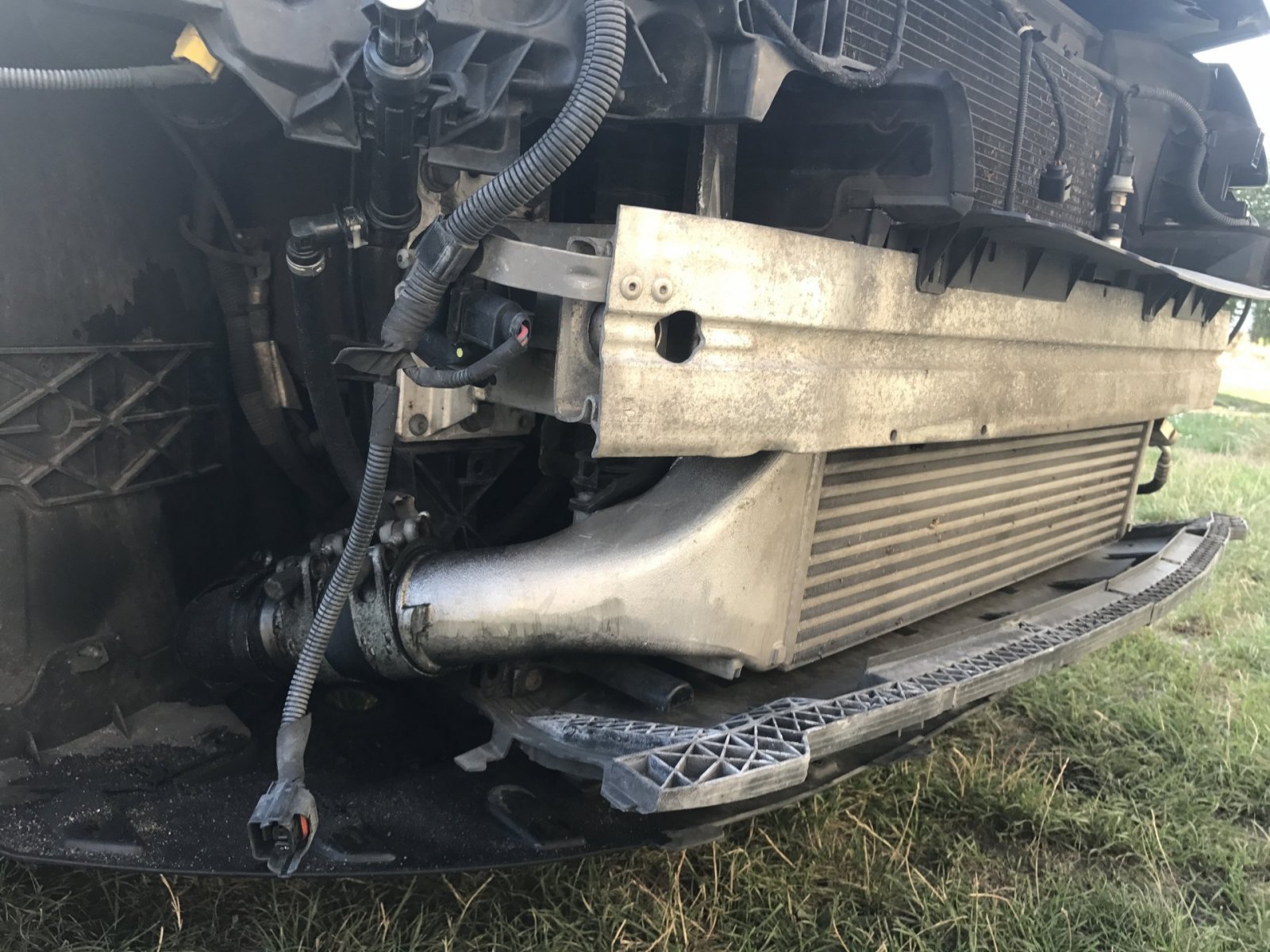

Ale przypomniała mi się jedna rzecz. Intercooler to gdzieś mi zalega w garażu - nosb kiedyś tutaj na forum sprzedawał i on gdzieś leży a pamiętam że był tam pod 300ps. Jaki to musi mieć wymiar, wiem że tamten to była samoróbka. Nie pamiętam z czego on to przerobił ale może by się nadał.

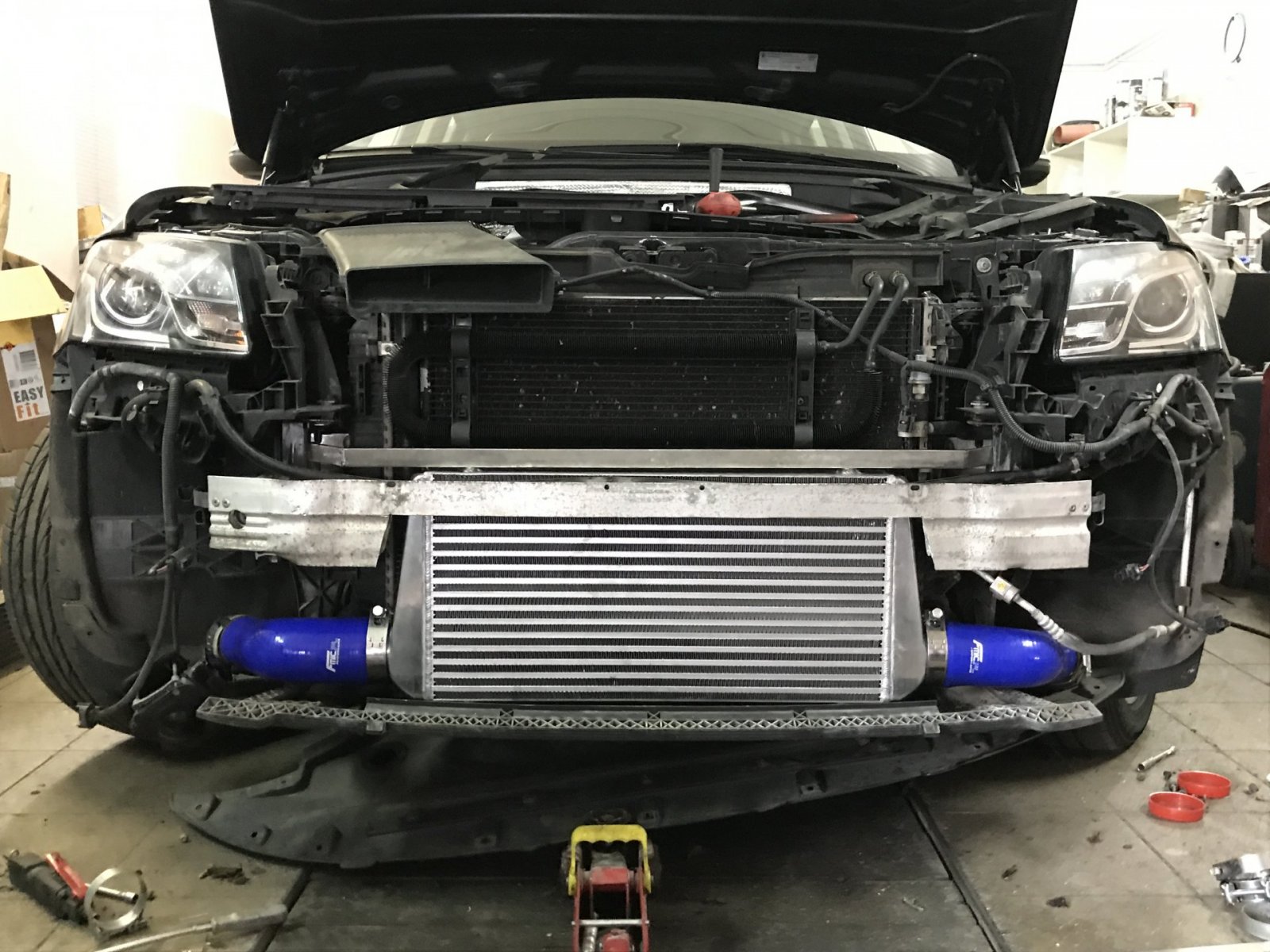

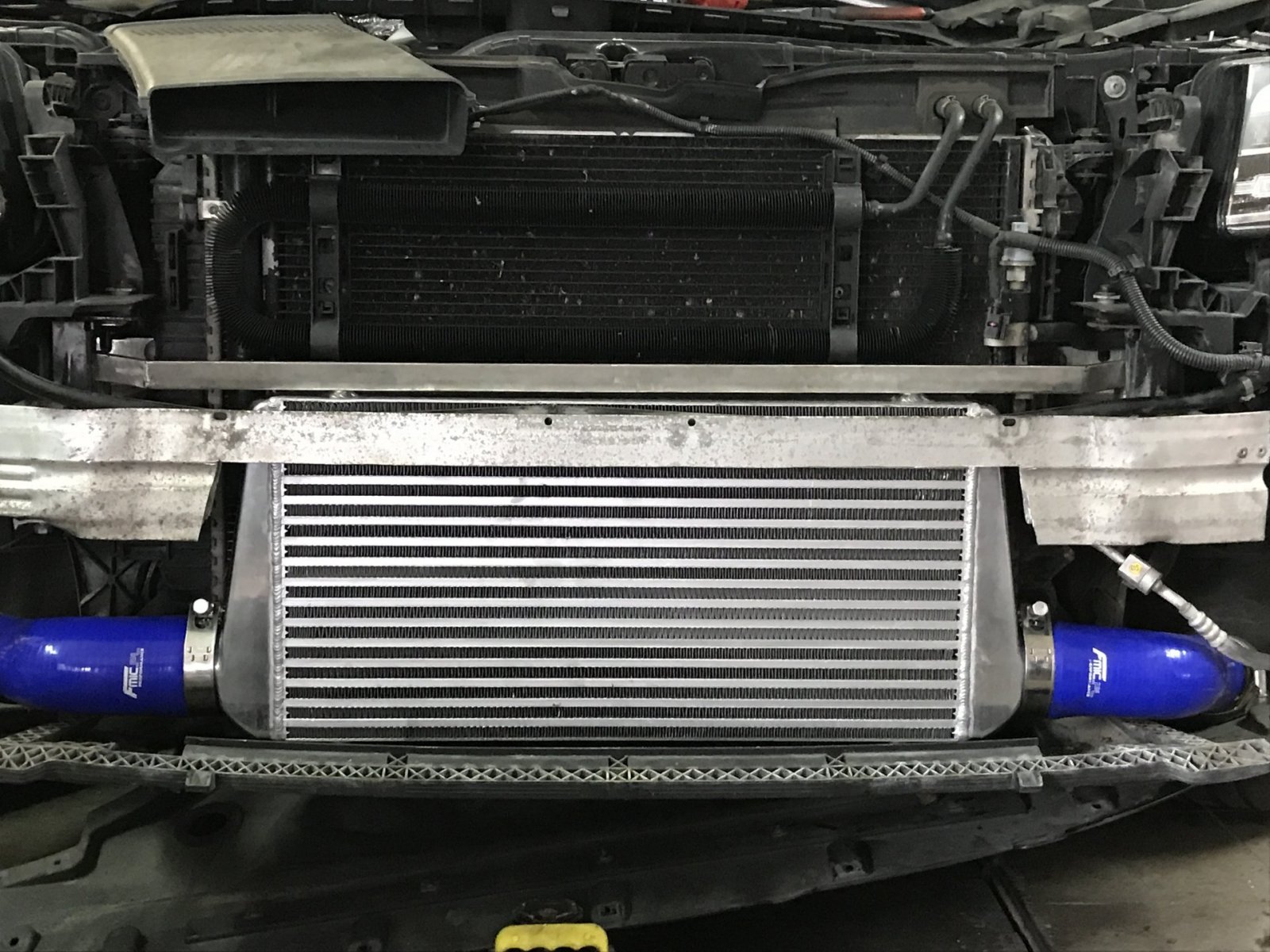

Jesteś pewien? Tam jest napisane do 900ps... a myślałem że ma być taki do 300.
Ten np. Do 350, tak jest napisane.
https://fmic.pl/intercooler/197-1197-intercooler-550x140x65mm.html
Ten co ty podałeś to chyba niczym się nie różni od tego co masz obecnie na aucie . Jeśli chodzi o a4 b8, a5 i q5 z 3.0 tdi to większość wkłada o takich wymiarach jak mam ja .
