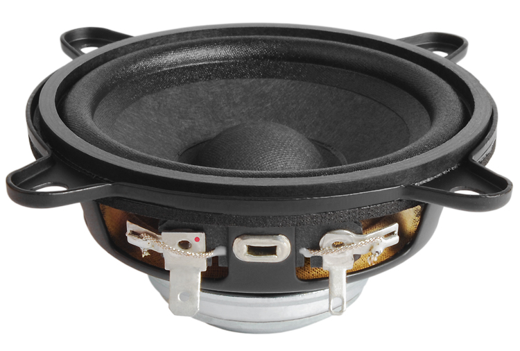

Lukaa5 5 Opublikowano Wtorek o 23:06 Udostępnij Opublikowano Wtorek o 23:06 (edytowane) zacznij od wymiany centralnego na: 4FE32 (8Ω) by FaitalPRO FAITALPRO.COM FaitalPRO combined the latest R&D methods and technologies with the most advanced industrial automation techniques and all FaitalPRO drivers are made in Italy with the highest level of quality, consistency... raczej wersja 16 ohm , nie dominuje następny krok do dwa boczne w podszybiu : 3FE26 (8Ω) by FaitalPRO FAITALPRO.COM FaitalPRO combined the latest R&D methods and technologies with the most advanced industrial automation techniques and all FaitalPRO drivers are made in Italy with the highest level of quality, consistency... po tym zabiegu trzeba wymienać w drzwiach i dodać subwoofer , crossover na przenie R i L w podzszybiu 100V 82,00 uf bipolarny - przód Audison Ap 8 dystans 20mm - tył Audison Ap 6,5 dystans 38mm (do sprawdzenia) - potrzebne będą dłuższe śrubki do przykręcenia głośników chyba 6mm - subwoofer polecam skrzynke basser w nadkole i np wzmacniacz Sinuslive 14243 SL-A1000D Mono + Focal SUB25A4(albo coś) - pasywna przetwornica hi-low do rca żeby podłączyć subwoofer i odizolować masę - tweetery na tył np : MONACOR DT-284 crosover 4.4 uf bipolarny ( do sprawdzenia) - maty wygłuszające - jakieś przewody, bezpiecznik - dla ambitnych dodac pokrętło subwoofera w mmi Tutaj - dla freaków zmienić parametry DSP w MMI Tutaj Edytowane Wtorek o 23:19 przez Lukaa5 Odnośnik do komentarza Udostępnij na innych stronach Więcej opcji udostępniania...
Daniel1253 0 Opublikowano Wtorek o 23:17 Udostępnij Opublikowano Wtorek o 23:17 5 minut temu, Lukaa5 napisał(a): zacznij od wymiany centralnego na: 4FE32 (8Ω) by FaitalPRO FAITALPRO.COM FaitalPRO combined the latest R&D methods and technologies with the most advanced industrial automation techniques and all FaitalPRO drivers are made in Italy with the highest level of quality, consistency... raczej wersja 16 ohm , nie dominuje następny krok do dwa boczne w podszybiu : 3FE26 (8Ω) by FaitalPRO FAITALPRO.COM FaitalPRO combined the latest R&D methods and technologies with the most advanced industrial automation techniques and all FaitalPRO drivers are made in Italy with the highest level of quality, consistency... po tym zabiegu trzeba wymienać w drzwiach i dodać subwoofer , crossover na przenie R i L w podzszybiu 100V 82,00 uf bipolarny - przód Audison Ap 8 dystans 20mm - tył Audison Ap 6,5 dystans 38mm (do sprawdzenia) - potrzebne będą dłuższe śrubki do przykręcenia głośników chyba 6mm - subwoofer polecam skrzynke basser w nadkole i np wzmacniacz Sinuslive 14243 SL-A1000D Mono + Focal SUB25A4(albo coś) - pasywna przetwornica hi-low do rca żeby podłączyć subwoofer i odizolować masę - tweetery na tył np : MONACOR DT-284 crosover 4.4 uf bipolarny ( do sprawdzenia) - maty wygłuszające - jakieś przewody, bezpiecznik Dzięki za polecenie sprzętu tylko to już są duże koszty jak dla mnie a ja chciałbym zrobić jedynie wygłuszenie drzwi przednich plus wymiana zestawu głośników na przodzie. Poza tym mój egzemplarz z tego co się orientuję nie ma nawet centralnego głośnika a na subwoofer jestem już chyba za stary:-) Odnośnik do komentarza Udostępnij na innych stronach Więcej opcji udostępniania...

Lukaa5 5 Opublikowano Środa o 19:52 Udostępnij Opublikowano Środa o 19:52 10 godzin temu, Langista napisał(a): Subwoofer masz oryginalnie w bagażniku schowany za jednym z boczków. Co do jakości dźwięku, wygłusz najpierw drzwi matami a potem jak to będzie za mało, zmień głośniki chociaż z doświadczenia wiem że tu procesor dźwięku w MMI jest słaby i potrzebny byłby zewnętrzny amplituner zasilający głośniki. Ni zgadzam się . Sama wymiana centralnego głośnika na w/w robi bardzo odczuwalną różnicę . Głośniki drzwiowe w a4 b9 to jakiś żart jest . Procesor dzwięku w MMI jest bdb , inna sprawa to predefiniowane ustawienia tego procesora . Jak pisałem dla freaków jest możliwość samodzielnego ustawienia DSP . Odnośnik do komentarza Udostępnij na innych stronach Więcej opcji udostępniania...
