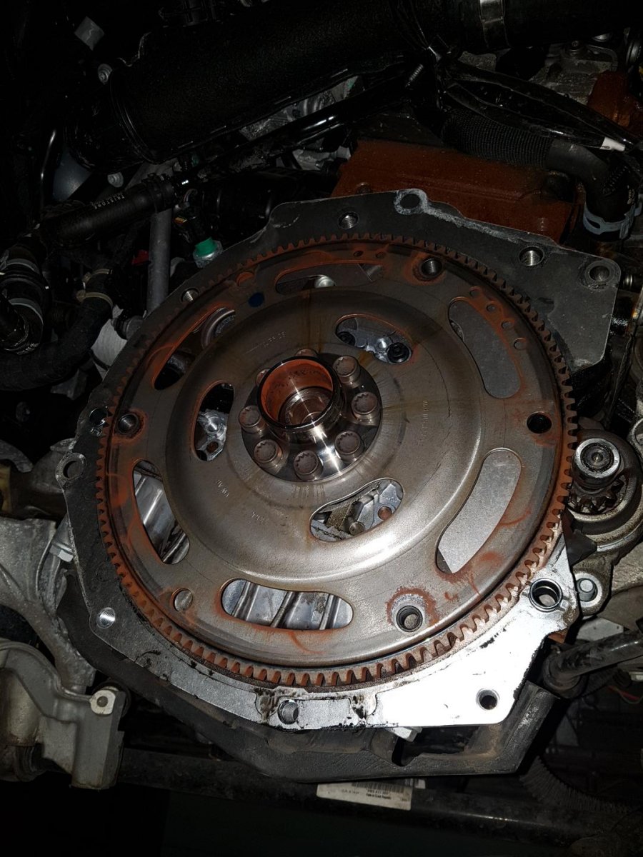

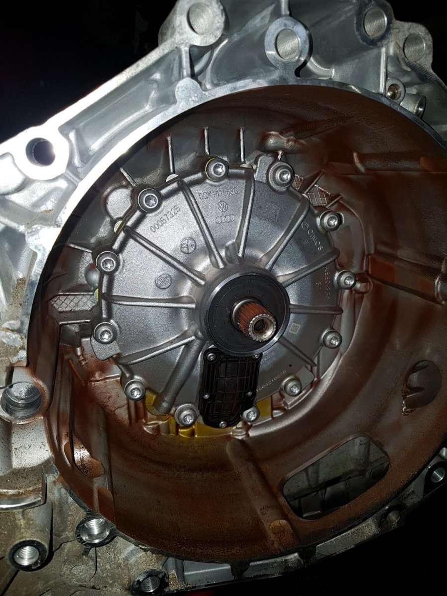

Witam wszystkich zainteresowanych tematem. Miałem ten sam problem, odwiedziłem kilka warsztatów w tym ASO. Nie będę się rozpisywał na temat ich diagnoz bo strata czasu. Za pośrednictwa dobrego znajomego trafiłem na warsztat w Gliwicach na ulicy Łabądzkiej 4. Po raz pierwszy odniosłem wrażenie że ktoś się zna na temacie Pomono młodego wieku. Konkretne pytania  oraz odpowiedzi. ~Chcę podkreślić że nie jest to żadna reklama tylko zadowolenie załamanego klienta wcześniejszym brakiem odpowiedniej diagnozy. Tu została postawiona na 90% bo zawsze istnieje ryzyko że mogło dodatkowo coś jeszcze się zepsuć.
Najważniejsze zatem KOŁO DWUMASOWE do wymiany. Przy okazji uszczelniać wału korbowego bo był delikatny wyciek.
Posiadam A4 B9 z 2016r. przebieg 154 tys. KM, teraz jeździ się nim wspaniale, żadnych drgań na postoju na biegu D, na R też występowały. Gdy występowały objawy to miałem zamiar do podpalić ;-) bo auto warte dobrych kilkadziesiąt tysięcy nie powinno się tak zachowywać.
Poniżej zdjęcia wraz z wyceną.
