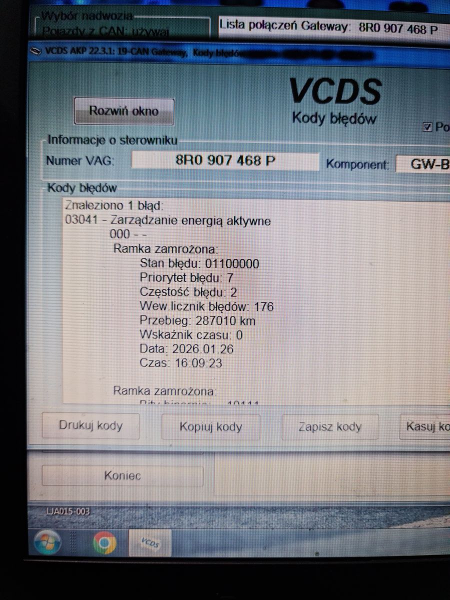

Witam czasem pojawią mi się taki błąd w 19 gateway. Jak to ugryźć
Łaładować systematycznie akumulator albo jeździć dłuższe odcinki.
Oki dzięki

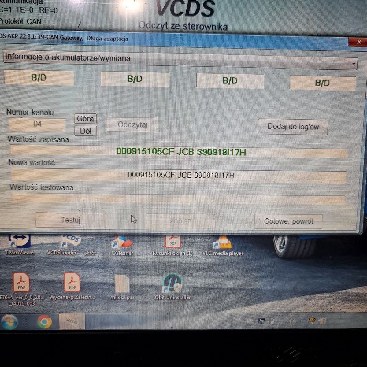

Jest ktoś w stanie podać kody do akumulatora poniżej?
Kolega założył Varte AGM 95Ah oryginał miał 92Ah, próbowaliśmy wczoraj zakodować ale na nowym nie ma kodów które potrzebuje VCDS.
Strona kodowania wygląda identycznie jak u kolegi „pakito25” czyli sam kod do wpisania. Widziałem że są też adaptacje poprzez wpisanie pojemności, następnie producenta itd. Ale tu tego nie ma.
bede wdzięczny za pomoc 🙂
Edytowane przez Użytkownik007
W jakim aucie?
Audi A6 C6 3,0 tdi
2009 rok i fabryczny akumulator oraz drugi właściciel. To się nazywa prawdziwa ekologia a nie te elektryki…
000915105CE VAO XX28012026
