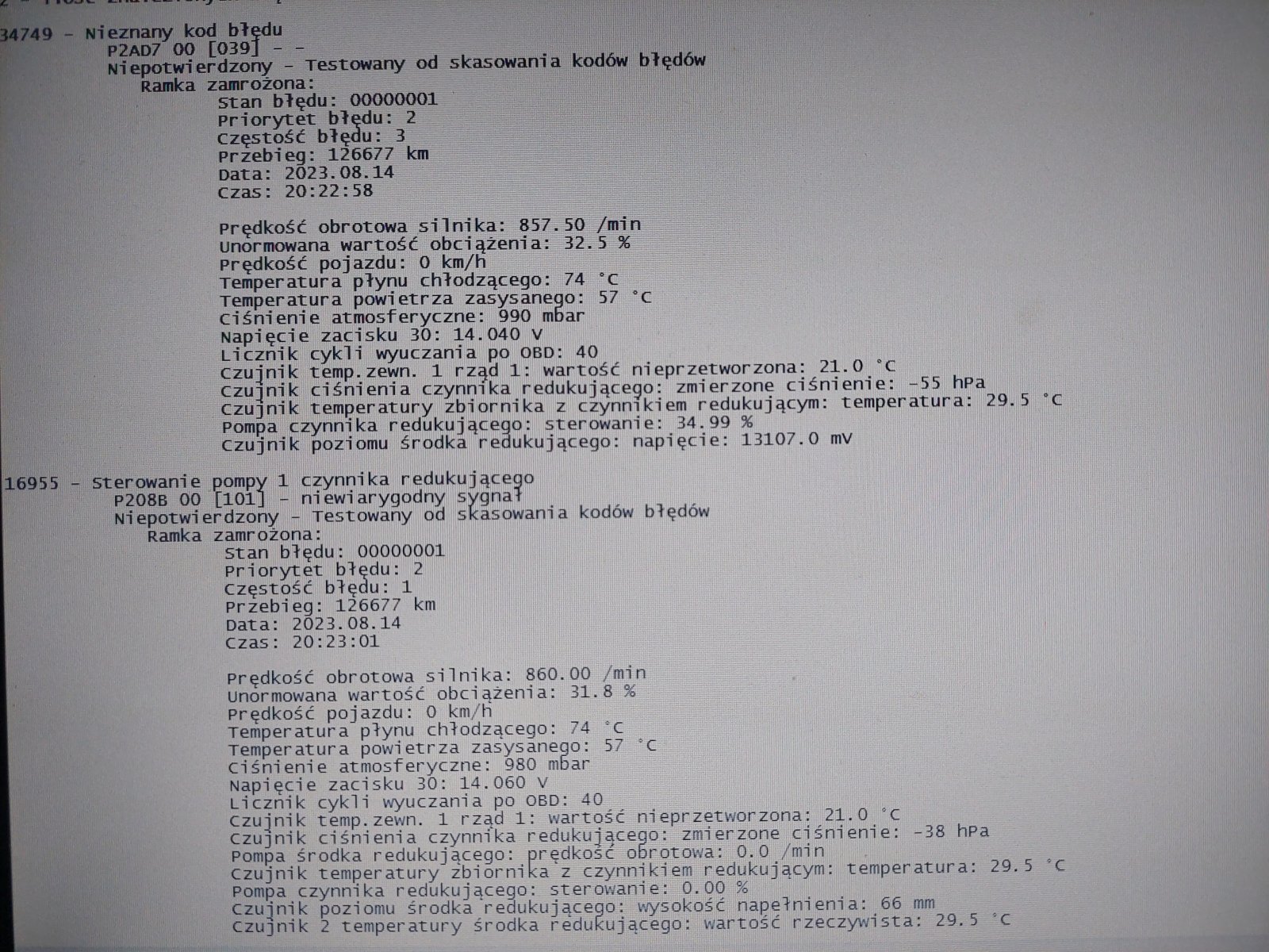

bodek325 Opublikowano 14 Sierpnia 2023 Opublikowano 14 Sierpnia 2023 Też mam podobny problem z Adblue. Mam Q5 FY 2.0 tdi 2018 r. Odliczanie z 1000 km już na 800 km. Z Vcds wychodzi błąd sterownika czynnika redukujacego. Zamierzam wymienić sterownik. Jest 80A 907 355 F. Czy mogę kupić z A6 C8 o tym samym numerze i będzie ok? Dodaje opis błędu z vcds
patryciusz Opublikowano 17 Sierpnia 2023 Opublikowano 17 Sierpnia 2023 Jeśli numer jest ten sam to powinno działać
Gapinski Opublikowano 18 Sierpnia 2023 Opublikowano 18 Sierpnia 2023 Powinno i będzie jak jest sprawny

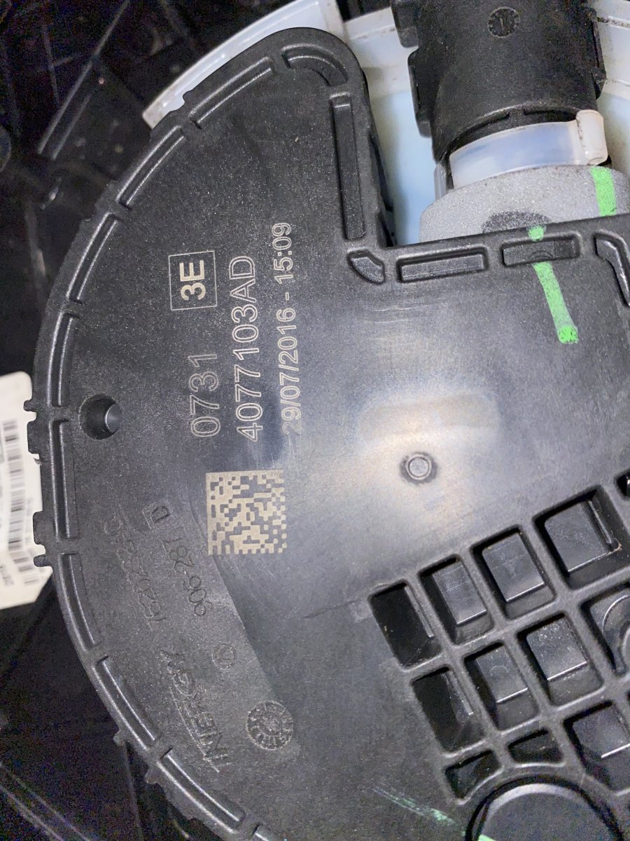

krzych19614 Opublikowano 30 Sierpnia 2023 Opublikowano 30 Sierpnia 2023 W dniu 24.08.2021 o 19:56, przemo_c napisał(a): Było dokładnie tak jak powiedział @Muskel1, sterownik zalany i po wymianie wszystko śmiga. Objawy: 1) Błąd AdBlue brak możliwości uruchomienia za 1000km 2) Błąd przez jakiś czas znikał i się pojawiał (czasem nawet kilka razy na krótkim dystansie) - ikonka check engine pomarańczowa świeciła się cały czas) 3) Po tygodniu już faktycznie zaczęło się odliczanie i błąd już się nie kasował Teraz koszty: 1) Sterownik 900 PLN brutto oryginał nowy - ma jedna firma z Warszawy, sprzedają normalnie na fakturę 2) Koszt wymiany 300 PLN Ciekawostka w serwisie podobno koszt samego sterownika około 3000 PLN. Poniżej zdjęcia starego sterownika, który przy użyciu wkrętarki, dwóch solinych śrubokrętów i użyciu odrobiny siły udało mi się otworzyć (jest na 4 śruby oraz zaklejony): 1) Sterownik (na tym zdjęciu już trochę oczyszczony) generalnie był cały w błocie. W czerwonym kółku oznaczyłem chyba odpowietrznik (właśnie od środka jest on zabezpieczony wspomnianą przez @Muskel1 membranką) - przed oczyszczeniem nie było go kompletnie widać: 2) Sterownik po rozkręceniu. Dokładnie tam gdzie jest otwór widzimy ślady zalania: 3) Dwa zdjęcia owej membranki, która jest od wewnątrz obudowy, również widać ślady zalania na drugim zdjęciu jak się odkleiła od obudowy: Wnioski są następujące: 1) Sterownik jest umieszczony w fatalnym miejscu (był cały obłocony, co w szczególności w wersji Allroad raczej często się zdarza) 2) Membrana - jeżeli można to tak nazwać - raczej nie ma szans na wytrzymanie ogromnych przebiegów 3) Zgodnie z tym co napisał wcześniej @Muskel1 trzeba jedynie wymienić sterownik, nie trzeba go kodować - co ciekawe sprzedawca sterownika udzielił mi błędnej informacji, że trzeba Myślę, że patrząc na konstrukcję (sama płytka) w obudowie w dodatku ze źle zaprojektowaną "membraną" cena jest mówiąc bardzo delikatnie mocno wygórowana :). Mam nadzieję, że takie podsumowanie może się komuś przydać, aczkolwiek nikomu nie życzę podobnych problemów. Pozdrawiam Podasz nazwę tej firmy z Warszawy która ogarnia te sterowniki ? Prawdopodobnie mi też padł a w A5 8t raczej tak samo wszystko wyglada jeśli chodzi o system adblu

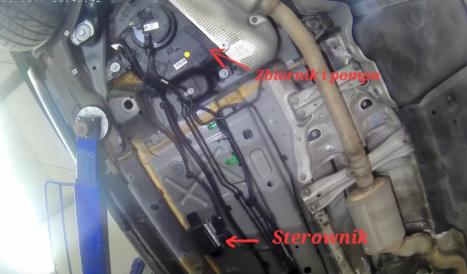

Muskel1 Opublikowano 31 Sierpnia 2023 Opublikowano 31 Sierpnia 2023 1 godzinę temu, Koalakm napisał(a): hmm a w Q5 przeciez jest w srodku sterownik, a jednak tez problemy? W Q5 8R sterownik jest zamieszczony na podłodze, po lewej stronie pojazdu mniej więcej na wysokości słupka B pod plastikowymi osłonami podwozia. Jest to całkiem inny sterownik niż w B9 i FY i tam nie ma tego problemu z membraną.

Muskel1 Opublikowano 31 Sierpnia 2023 Opublikowano 31 Sierpnia 2023 No tak, nie wiem dlaczego myślałem, że codzi o 8R W takim razie w tym Q5 FY będzie inna przyczyna niż zalany sterownik, bo tam nie dostaje się woda.
