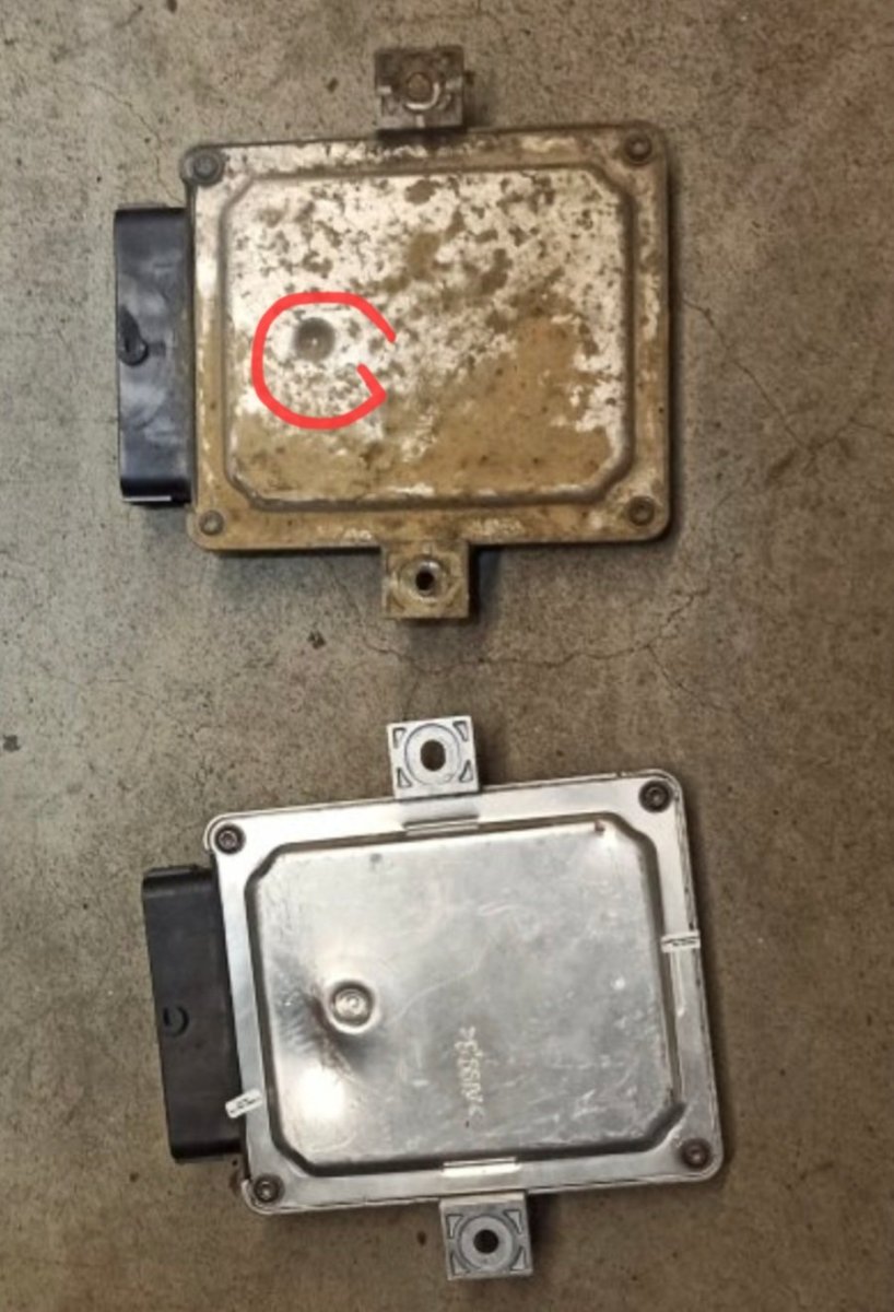

Muskel1 1332 Opublikowano 16 Lutego 2022 Udostępnij Opublikowano 16 Lutego 2022 16 minut temu, sisco21 napisał: Muskel1: miales racje, to sterownik byl padniety! wielkie dzieki Wymiana banalnie prosta 20min roboty. Potem kasowanie bledow i wszystko hula az milo Jakby Ci się chciało to wykonaj sekcję zwłok starego sterownika to zobaczymy obraz zniszczeń wewnątrz i tę odklejoną membranę. Odnośnik do komentarza Udostępnij na innych stronach Więcej opcji udostępniania...
sisco21 2 Opublikowano 16 Lutego 2022 Udostępnij Opublikowano 16 Lutego 2022 Zrobię! A taka ciekawostka: mój stary sterownik nie miał "dziurki" Ani "membrany" A i tak pierdyknął po 133k km 1 Odnośnik do komentarza Udostępnij na innych stronach Więcej opcji udostępniania...

Muskel1 1332 Opublikowano 16 Lutego 2022 Udostępnij Opublikowano 16 Lutego 2022 (edytowane) 4 godziny temu, sisco21 napisał: Zrobię! A taka ciekawostka: mój stary sterownik nie miał "dziurki" Ani "membrany" A i tak pierdyknął po 133k km. Ale w tym miejsczu jest przynajmniej na zdjęciu widoczny otwór Edytowane 16 Lutego 2022 przez Muskel1 Odnośnik do komentarza Udostępnij na innych stronach Więcej opcji udostępniania...
sisco21 2 Opublikowano 17 Lutego 2022 Udostępnij Opublikowano 17 Lutego 2022 21 godzin temu, Koalakm napisał: super ze podzieliles sie info Jeszcze pytanie, czy auto garazowales czy pod chmurka? Zastanawiam sie czy to ma znaczenie co do awaryjnosci tego sterownika. "pod chmurka" - ale moim zdaniem to ma male znaczenie, ten sterownik jest umieszczony w niezbyt szczesliwym miejscu i osloniety kawalkiem plastiku. Zawsze tam woda sie dostanie jak jedzesz w deszczu. Zobacz na pierwszym zdjeciu widac bloto z wakacji Odnośnik do komentarza Udostępnij na innych stronach Więcej opcji udostępniania...
sisco21 2 Opublikowano 17 Lutego 2022 Udostępnij Opublikowano 17 Lutego 2022 21 godzin temu, Koalakm napisał: super ze podzieliles sie info Jeszcze pytanie, czy auto garazowales czy pod chmurka? Zastanawiam sie czy to ma znaczenie co do awaryjnosci tego sterownika. "pod chmurka" - ale moim zdaniem to ma male znaczenie, ten sterownik jest umieszczony w niezbyt szczesliwym miejscu i osloniety kawalkiem plastiku. Zawsze tam woda sie dostanie jak jedzesz w deszczu. Zobacz na pierwszym zdjeciu widac bloto z wakacji A to jest strona ktora przylega do zbiornika (bez naklejki). Tam by sie przydala dziura w tej oslonie zeby przewietrzyc calosc wlasnie po deszczu. Ale ja nie pracuje w Audi Odnośnik do komentarza Udostępnij na innych stronach Więcej opcji udostępniania...

sisco21 2 Opublikowano 19 Lutego 2022 Udostępnij Opublikowano 19 Lutego 2022 W dniu 16.02.2022 o 12:58, Muskel1 napisał: Ale w tym miejsczu jest przynajmniej na zdjęciu widoczny otwór No to sprostowanie: dziurka jest ale po prawej stronie na tym zdjęciu. Nawet na nowym sterowniku jest. Zobaczylem teraz. Na starym jest zadziobana błotem. A to co w kółko za znaczyłeś to jest jakieś przetloczenie podpierające układ scalony w środku. Zaraz wrzucę fotki Odnośnik do komentarza Udostępnij na innych stronach Więcej opcji udostępniania...
sisco21 2 Opublikowano 19 Lutego 2022 Udostępnij Opublikowano 19 Lutego 2022 Muskel jak powiedziałeś " Sekcja zwłok " to się trochę uśmiałem ale jak się za to zabrałem to skończyło się destrukcją totalną. Tam jest do walone silikonu tyle że siekierą rozrywałem obudowę. Aluminiowa obudowa się pokrzywila a silikon nie puszczał. Pancerne zabezpieczenie przeciwpowodziowe ale dziurkę zostawili ??? Resztę widać na zdjęciach. Pozdro 1 Odnośnik do komentarza Udostępnij na innych stronach Więcej opcji udostępniania...
Muskel1 1332 Opublikowano 19 Lutego 2022 Udostępnij Opublikowano 19 Lutego 2022 (edytowane) No widać ewidentnie odklejona membranka i wtargnięcie wilgoci. Musisz teraz po tej operacji pozbyć się corpus delicti Edytowane 19 Lutego 2022 przez Muskel1 Odnośnik do komentarza Udostępnij na innych stronach Więcej opcji udostępniania...
