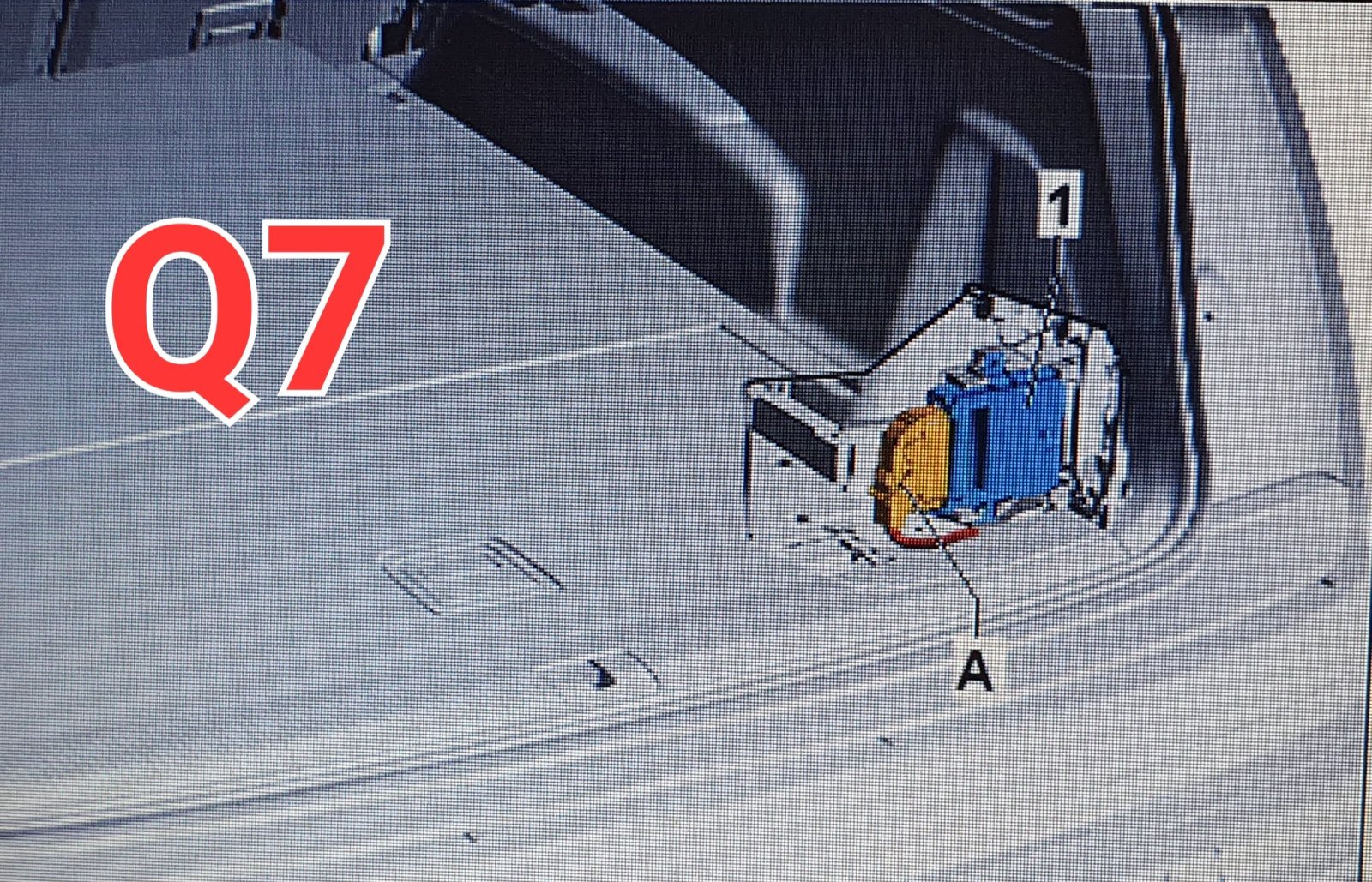

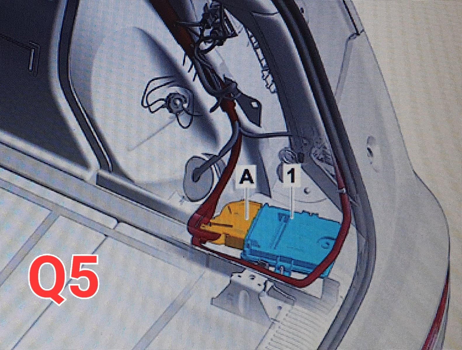

hkmfly 2 Opublikowano 11 Maja 2022 Udostępnij Opublikowano 11 Maja 2022 (edytowane) Mam banalne pytanie, gdzie jest sterownik adblue w Q5 FY? Zdjąłem tylną osłonę i jest zbiornik, ale sterownika nie widzę. Poluzowałem boczną osłonę i dalej nie widzę, poluzowałem drugi bok i dalej nie widzę... gdzie to siedzi? Edytowane 11 Maja 2022 przez hkmfly Odnośnik do komentarza Udostępnij na innych stronach Więcej opcji udostępniania...
Muskel1 1332 Opublikowano 11 Maja 2022 Udostępnij Opublikowano 11 Maja 2022 W Q5 i Q7 sterowniki są wewnątrz auta w prawym tylnym boczku. Odnośnik do komentarza Udostępnij na innych stronach Więcej opcji udostępniania...
hkmfly 2 Opublikowano 11 Maja 2022 Udostępnij Opublikowano 11 Maja 2022 Jesteś niezawodny. Dziękuję bardzo. Pół auta rozkręciłem leżąc a wystarczyło otworzyć boczek... Odnośnik do komentarza Udostępnij na innych stronach Więcej opcji udostępniania...
Muskel1 1332 Opublikowano 11 Maja 2022 Udostępnij Opublikowano 11 Maja 2022 2 godziny temu, hkmfly napisał: Jesteś niezawodny. Dziękuję bardzo. Pół auta rozkręciłem leżąc a wystarczyło otworzyć boczek... No niepotrzebnie Odnośnik do komentarza Udostępnij na innych stronach Więcej opcji udostępniania...
