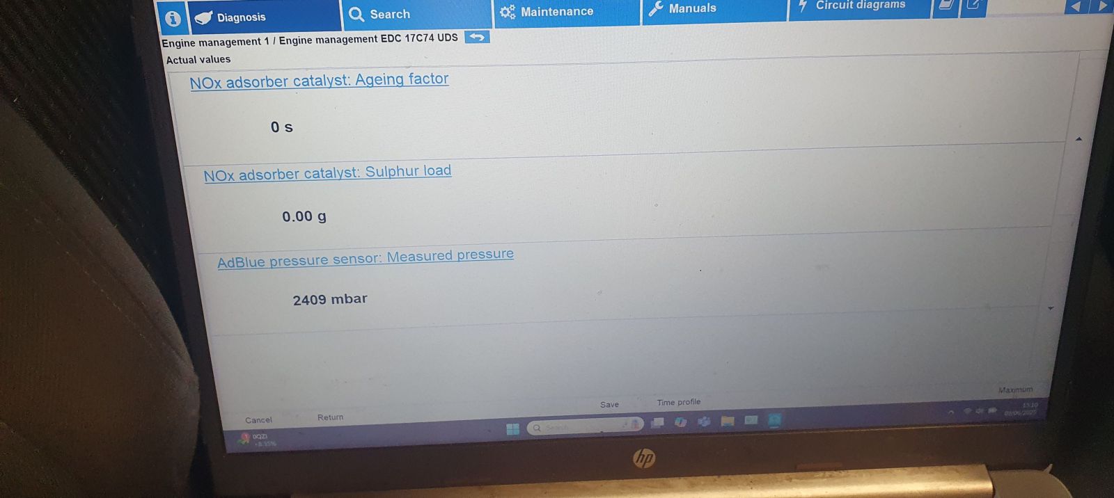

Dolej AdBlue, pojeździj trochę. Jeżeli błąd powróci sprawdź w parametrach w sterowniku jakie jest ciśnienie AdBlue. Na pracującym silniku powinno wynosić ok. 5000 hPa.
Dolałem chyba zbiornik byl pusty ale jeszcze nie mogę sczytać ciśnienia wieczorem będę wiedział parametry. Między czasie wyskoczyło odliczanie jak w każdym innym przypadku wiec podejrzewam ze w moim przypadku bedzie to samo . Moje pytanko jest czy gdzieś w polsce sprzedają używane ale sprawne takie sterowniki ?

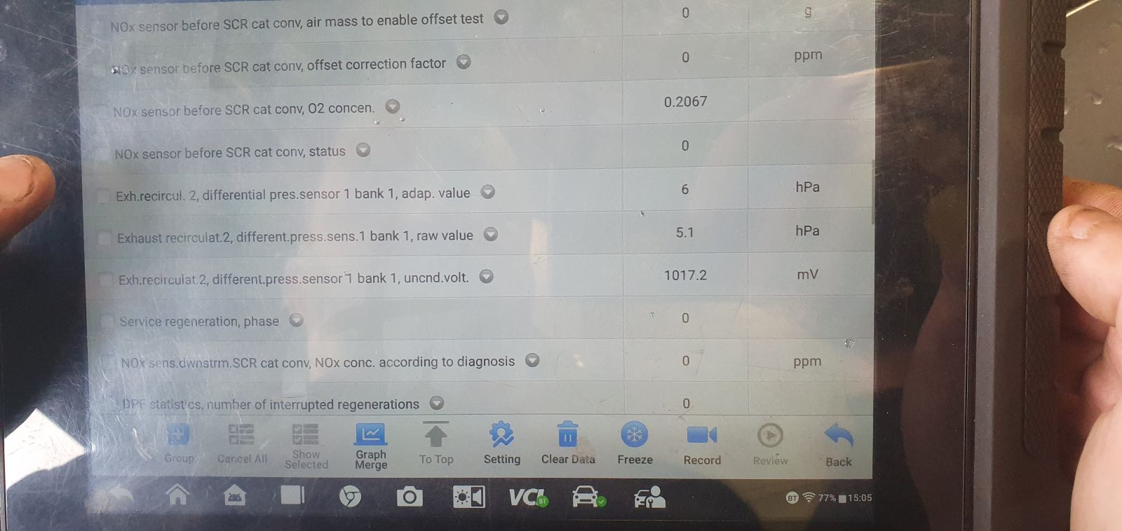

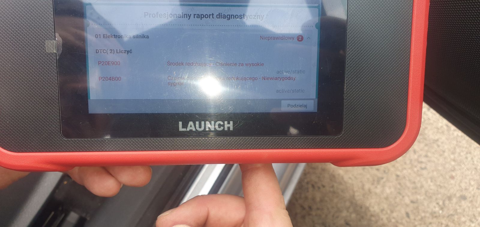

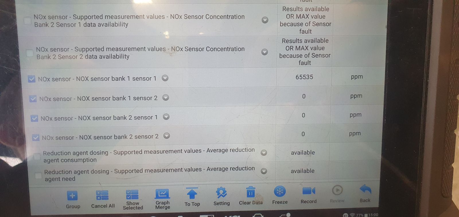

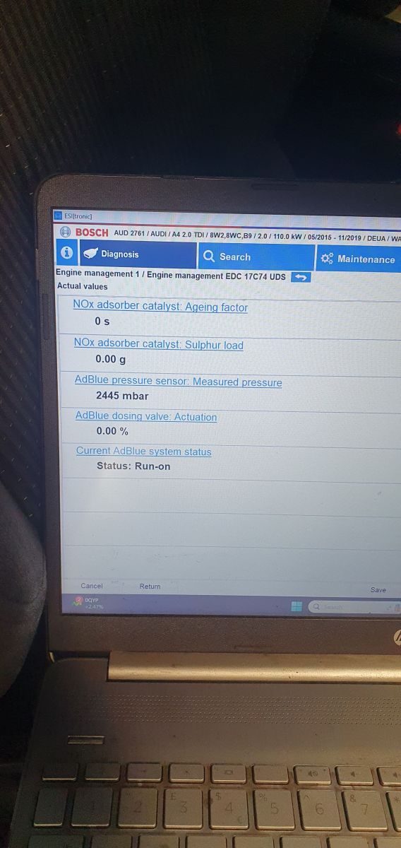

Dzieki za szybką odpowiedz. Udało mi się sczytać wszystkie dane
Dalej 2 błędy te co wcześniej. Czy cos się rzuca w oczy co mogło by mnie trochę nakierować?
Wrzuć pełny auto-scan w postaci dokumentu, który zapiszesz, a nie zdjęcia.

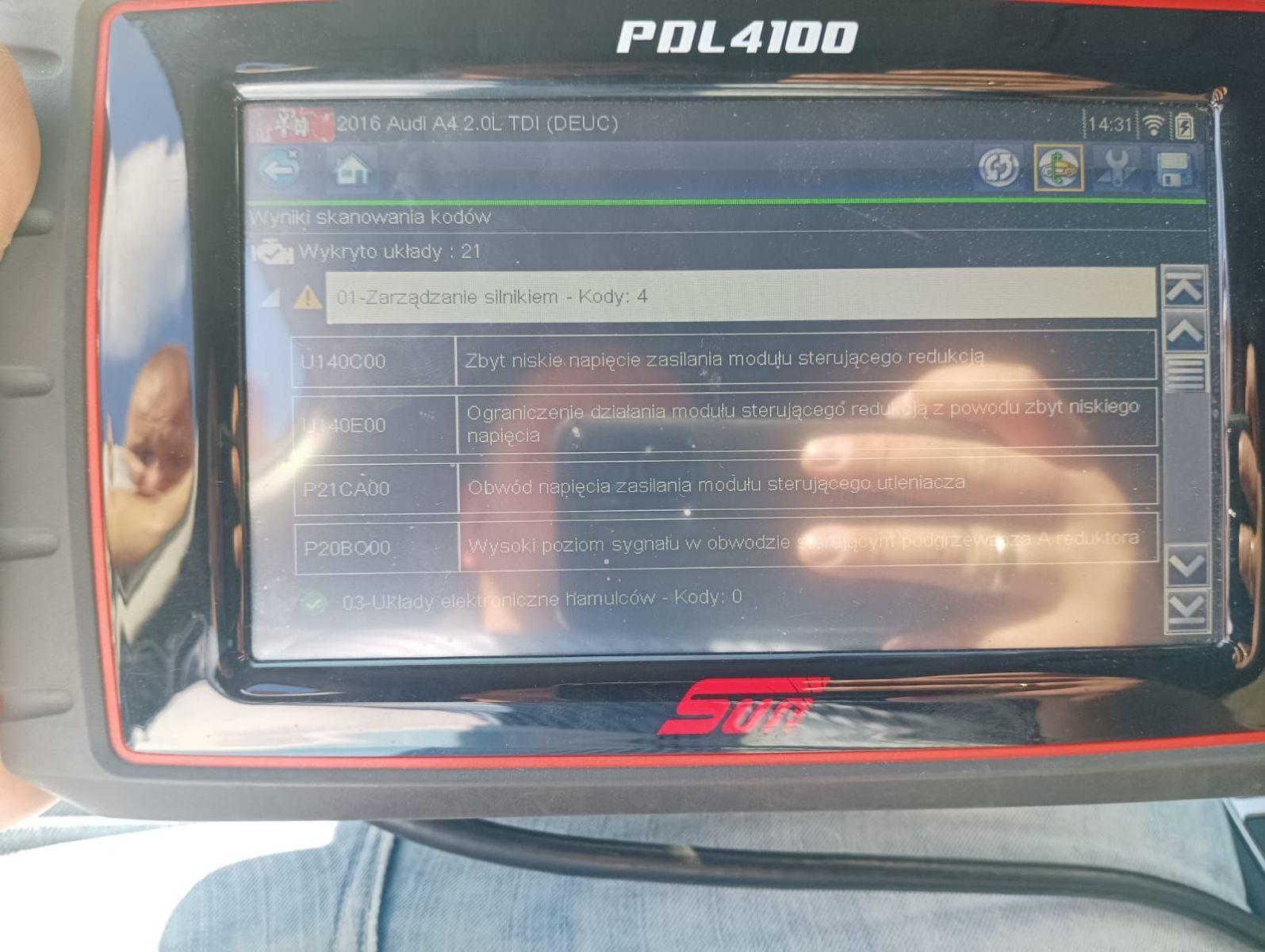

Witam jestem tu nowy i proszę o wyrozumiałość. Posiadam audi a4 b9 kod silnika deuc. Byłem w trasie do Niemiec auto normalnie jechało bez problemów. Trasa jak to trasa lało deszczem  niesamowicie. Po dojechaniu do celu auto zostawiłem na noc.W poniedziałek  normalnie bez problemu pojechałem do pracy i wróciłem zero błędów. Wtorek rano odpalam samochód przejechałem może 200 m i wywaliło checka a następnie usterkę z adblue oraz odliczanie 1000km. Przeczytałem cały temat na tym forum i byłem pewny że to sterownik dostał po trasie. Dzisiaj byłem u mechanika i powiedział mi że to nie sterownik ponieważ pokazuje dane ile jest adblue itd.Mechanik obstawia że albo kuna albo padł wtryskiwacz. Nie mam możliwości zrobić pełnego scana posiadam tylko zdj błędów. Muskel1 doradzisz coś?
Błędy napięcia to 99% sterownik.
Ok dziękuję
