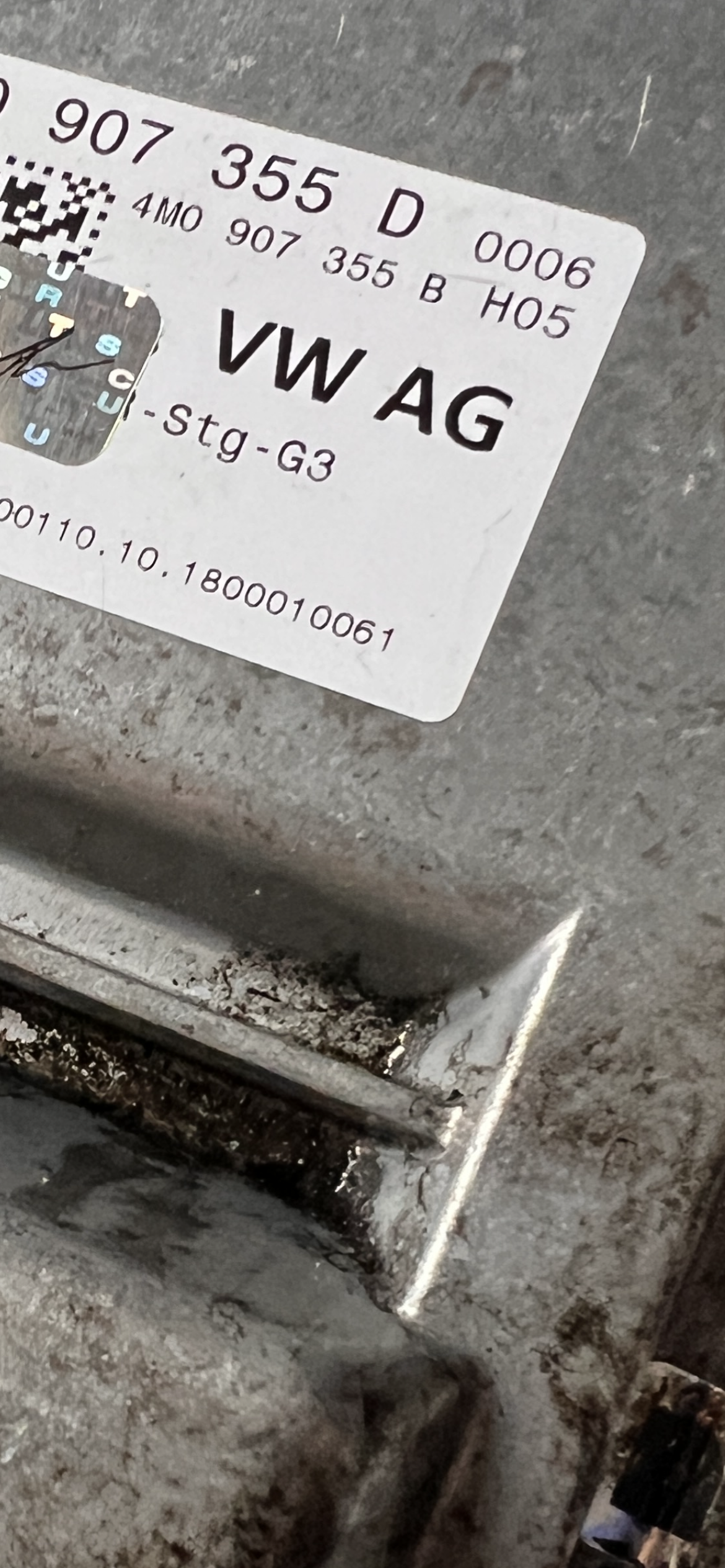

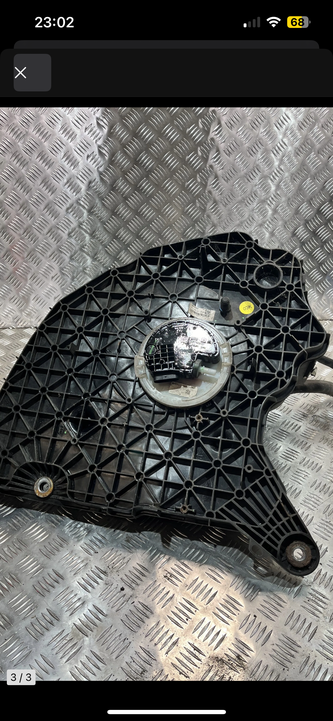

Może wystarczy to wykodować, albo zmienić oprogramowanie? Mam taki jak na zdjęciu, z tego co widziałem to ten czujnik jest montowany również od spodu.
Nie wszystkie roczniki miały ten czujnik.
Chyba dopiero od 2018r. generacje zbiorników go posiadały.
Można spróbować wgrać inny (wcześniejszy) zestaw danych, ale to trzeba wiedzieć jaki.
Pierwotnie miałem z numerem H04 01S, a ten co mi się trafił to H05 06S. Mój sterownik zgłaszał błąd p20e8 oraz dodatkowo z zasilaniem. Możliwe jest zassanie z niego zestawu danych i wczytanie do kolejnego? Warto?

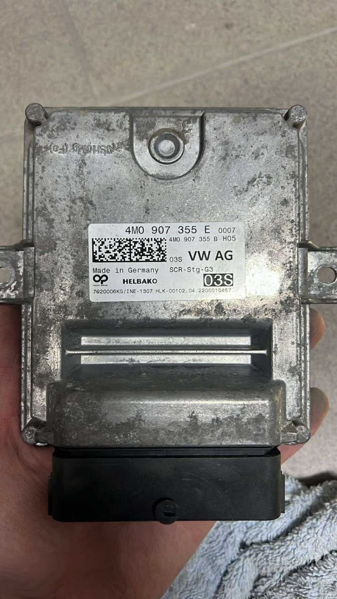

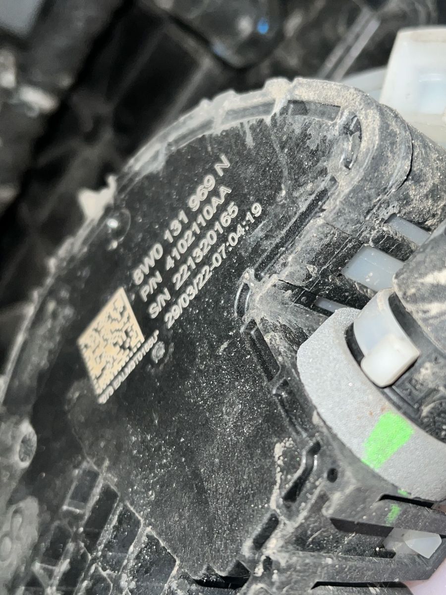

Czytając cały wątek ten oraz inne z grupy, zamówiłem te membrany i szukałem też sterownika żeby kupić i wymienić myśląc ze obecny jest zalany. Podrzucam zdjęcie numeru pompy i sterownika.

I u mnie pojawił się problem z adblue. Zaczęło się odliczanie. Dzisiaj zalałem 21 litrów adblue, zrobiłem reset i odblokowanie adblue w VCD ale na razie dalej odliczanie trwa. Sterownik i siebie mam z literka B. Nie wiem czy już szukać nowego z literka D czy E? Może ktoś ma takowy?
Na moje oko mwygląda jak błedy ze sterownika. Dostań się do niego i zobacz jak wygląda. Mi się udało znależć na allegro sprawny z Q7 ;)
