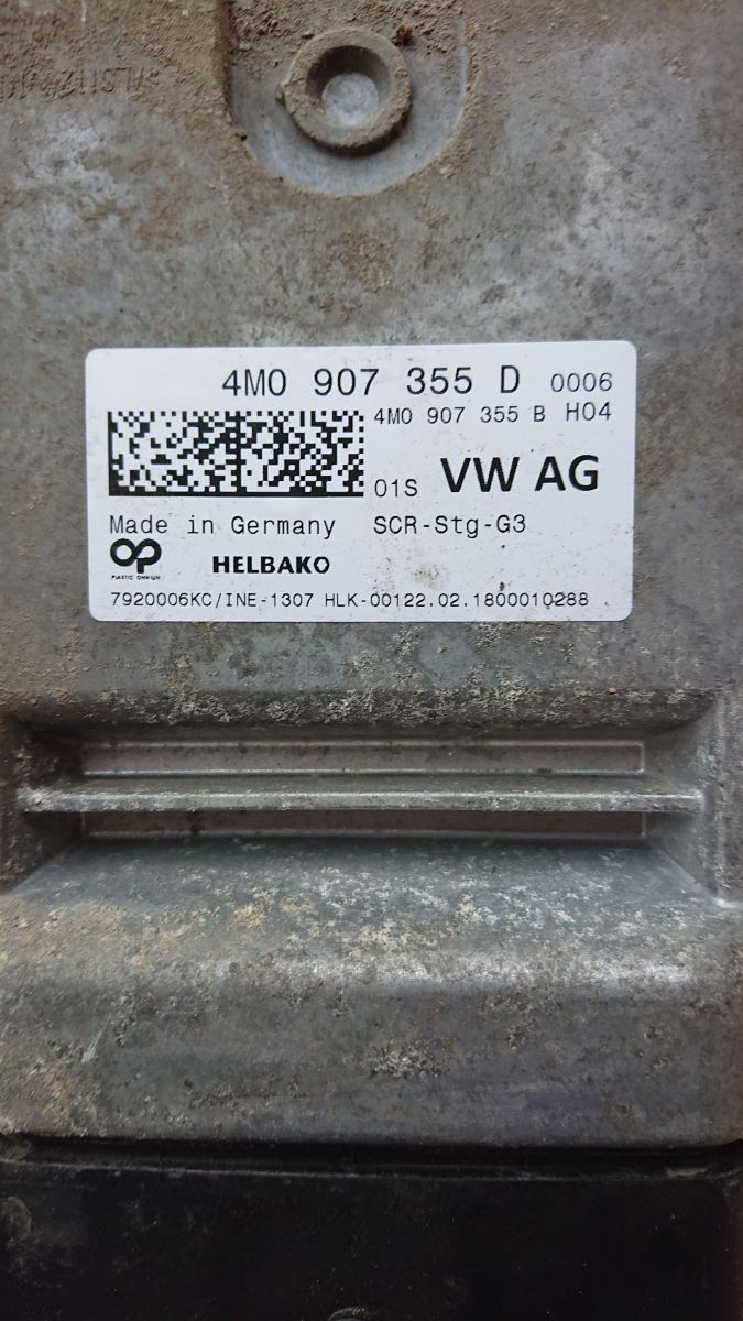

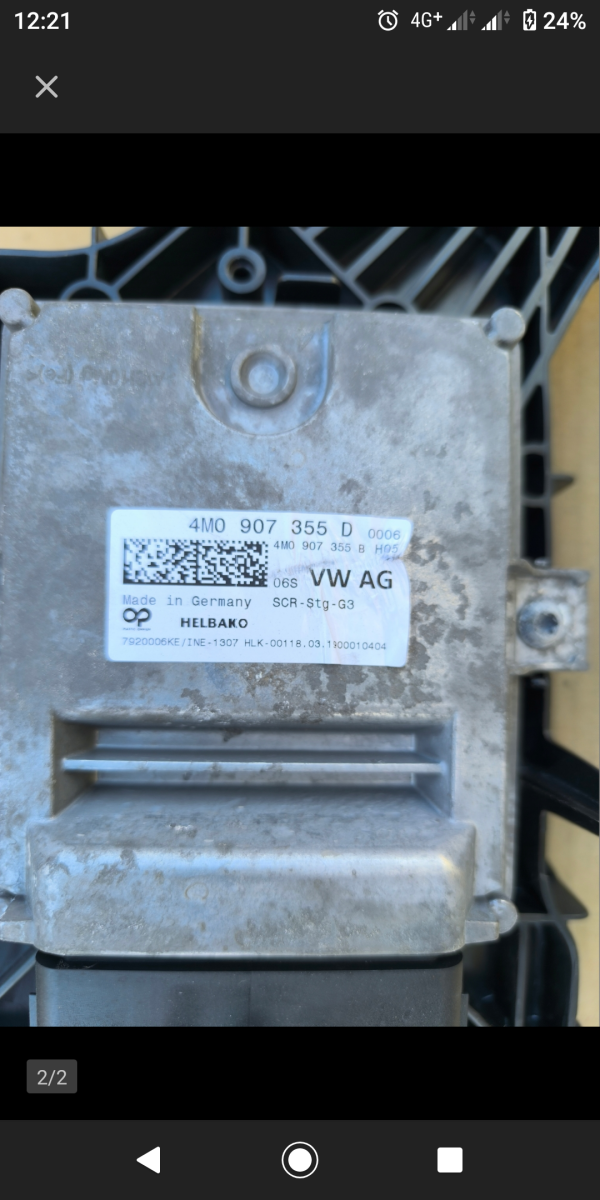

Kupiłem drugi używany sterownik 4M0907355D (ten sam nr części miałem zamontowany w moim aucie). Po zamontowaniu żółte kontrolki check engine i awarii Adblue zniknęły, ale OBDeleven pokazał następujące błędy:
A) U02A200 - Moduł sprawdzania jakości środka redukującego Brak komunikacji
B) U111100 - Ograniczenie działania z powodu braku informacji
Możecie mi powiedzieć czym może być spowodowany ten błąd komunikacji? Podobno tego sterownika się nie adaptuje i jest plug&play. Czy może on być spowodowany brakiem kompatybilności? Moja wersja sterownika ma oznaczenie
H04, a kupiony sterownik H05. Może to ten sam przypadek co u  @Kz1

Myślę, że zostawię ten sterownik. Jedynie mam obawy czy z powodu niepełnej kompatybilności nie będzie z nim problemów w przyszłości. Wygląda na to, że sterownik ma nowszy soft i dlatego wyskakuje błąd. Czy miał ktoś podobny przypadek? Proszę o poradę.

Problemem tutaj będzie nieodpowiedni zestaw danych w sterowniku AdBlue. Początkowe modele A4/A5 nie posiadały czujnika jakości czynnika redukcyjnego. Montowano je dopiero w późniejczych rocznikach gdzieś od któregoś tygodnia 2018r. Dlatego niektóre sterowniki z indexem D wywalają ten błąd, a inne nie. Sprawdź czy masz taki czujnik u spodu zbiornika AdBlue. Pewnie go nie masz i stąd ten błąd, bo sterownik pochodzi z auta z czujnikiem.
Ok, dzięki. Sprawdzę dopiero w weekend jak znowu będę miał dostęp do kanału, ale nie przypominam sobie, żeby był on zamontowany. Mi ten błąd nie przeszkadza jeśli nie będzie rzutował na działanie całego systemu Adblue i mojego auta. Czy mam rozumieć, że można z tym jeździć bez konsekwencji?
