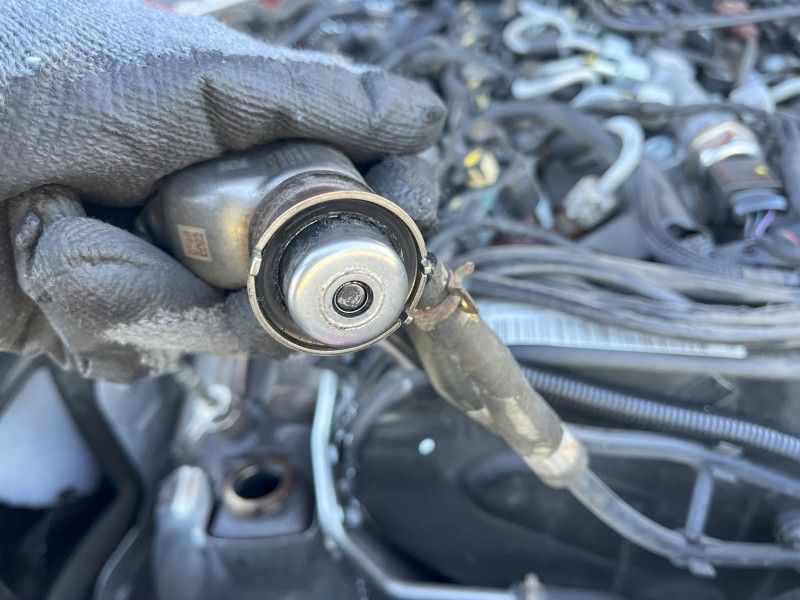

Rabbitek Opublikowano 18 Sierpnia Opublikowano 18 Sierpnia (edytowane) Cześć wszystkim, mam problem z błędem P20E800 – Reductant Pressure Too Low. Auto kupiłem 2 lata temu, przejechałem nim 25 000 km i nie byłem świadomy żadnych problemów z AdBlue. Nie dolewałem płynu aż do momentu, kiedy pojawił się komunikat o pozostałym zasięgu 2400 km. Przy około 2200 km wyskoczył błąd silnika i informacja, że zostało 1000 km. Od razu dolałem 23 litry AdBlue. Błąd zniknął na jeden dzień, ale potem pojawił się znowu i teraz nie mogę go już skasować. Najpierw wyjąłem wtryskiwacz i go wyczyściłem. Nie wyglądał na zapchany krystalizacją AdBlue. Potem sprawdziłem pompę – pompuje płyn, ale wygląda na to, że ciśnienie nie jest prawidłowe (tu wrzucam filmik link). Podczas jazdy testowałem dane na żywo i na nagraniu widać: „Reducing agent pump, activation”, „Pump for reducing agent, speed” i „Pressure sensor for reducing agent, measured pressure”. Pompa nie trzyma obrotów i wygląda na to, że się włącza i wyłącza. Czy możecie mi powiedzieć, czy problem leży w samej pompie, czy raczej w module sterującym? Przeglądając historię błędów w OBD11 zauważyłem, że już w styczniu pojawił się sporadycznie błąd niskiego ciśnienia reduktanta – ale wtedy nie zwróciłem na to większej uwagi, bo nie wiedziałem, jak kosztowne mogą być te problemy. Sorry for the mistakes, it is translated from English. Thank you. Spoiler Hi all, I have the problem P20E800 - Reductant Pressure Too Low. I bought the car 2 years ago and drove 25000km on it and I was not aware of issues with AdBlue. I didn't filled the AdBlue until there was a message saying 2400 km remaining. When I got to 2200 km then there appeared engine error with 1000 km remaining. So I have immediately filled 23 letters of AdBlue. The error disabled for one day but it appeared again and now I cannot remove it. I first removed the injector and cleared it. It didn't see to be clogged by Adblue. Then I have tested the pump and it is pumping Adblue. But it doesn't seem the pressure is ok (here is a video). I did test the live data during drive and in the attached video is "Reducing agent pump, activation", "Pump for reducing agent, speed" and "Pressure sensor for reducing agent, measured pressure". The pump doesn't keep the RPM and it sees that it is turning on and off. Can you tell me if the issue is the pump itself or it can be the control module? When I was looking to history in OBD11, I have noted that I had a sporadic issue with reductant pressure already in January - but I didn't give it enough attention as I didn't know how these issues are costly. 20250814 043810000 Ios short.mp4 OBDeleven_Log_full.txt Edytowane 19 Sierpnia przez Rabbitek
