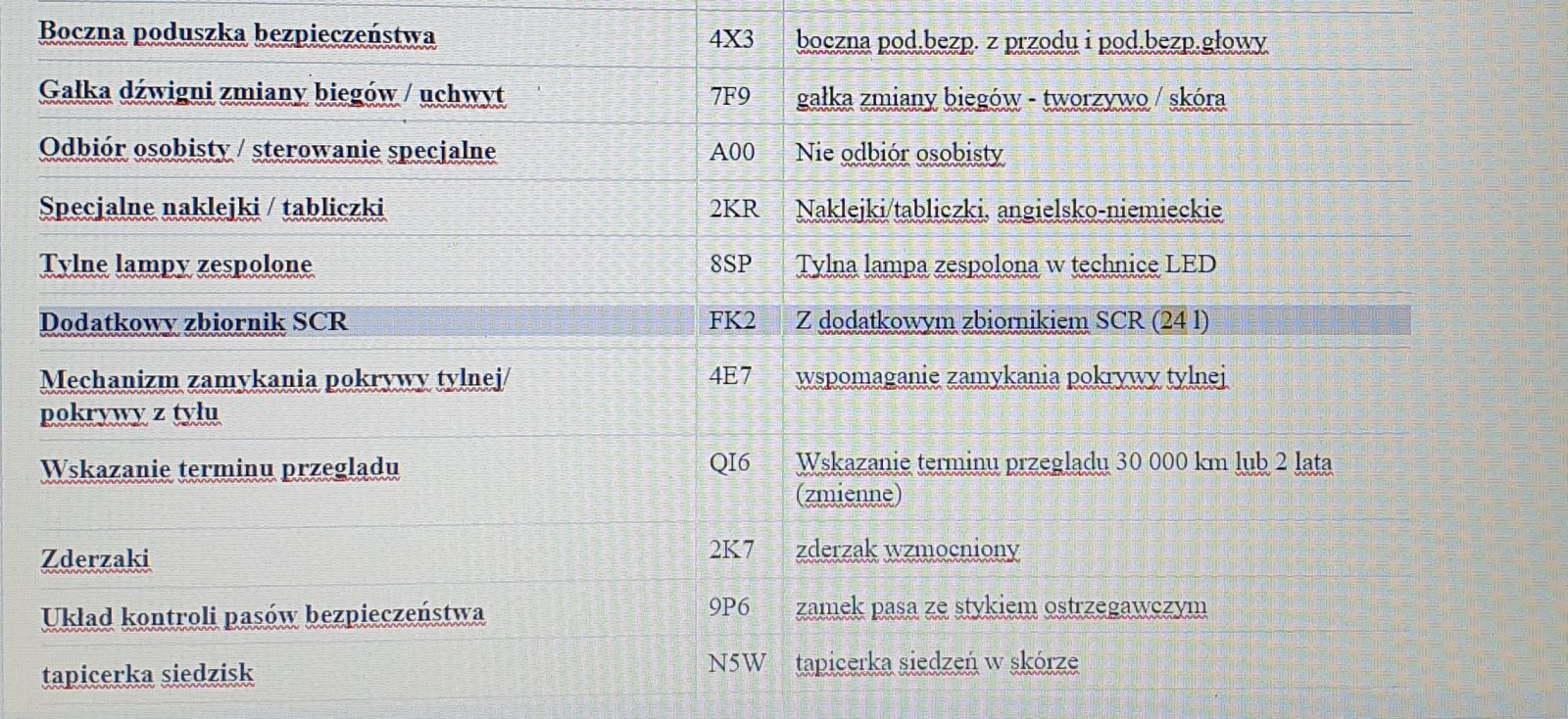

Czy po VIN może mi ktoś sprawdzić jaki mam zbiornik adblue w aucie? Tzn. wiem, że 24l, ale numery mają różne końcówki C, L G, H itd. Wyglądają tak samo, ale czy są takie same? Chodzi o mój nr na białej nalepce.

W wykazie wyposazenia chyba nie da sie tego sprawdzic? Przynajmniej ja nie widze pozycji Adblue zadnej.
Ja w Q5 mam to w wykazie wyposażenia.

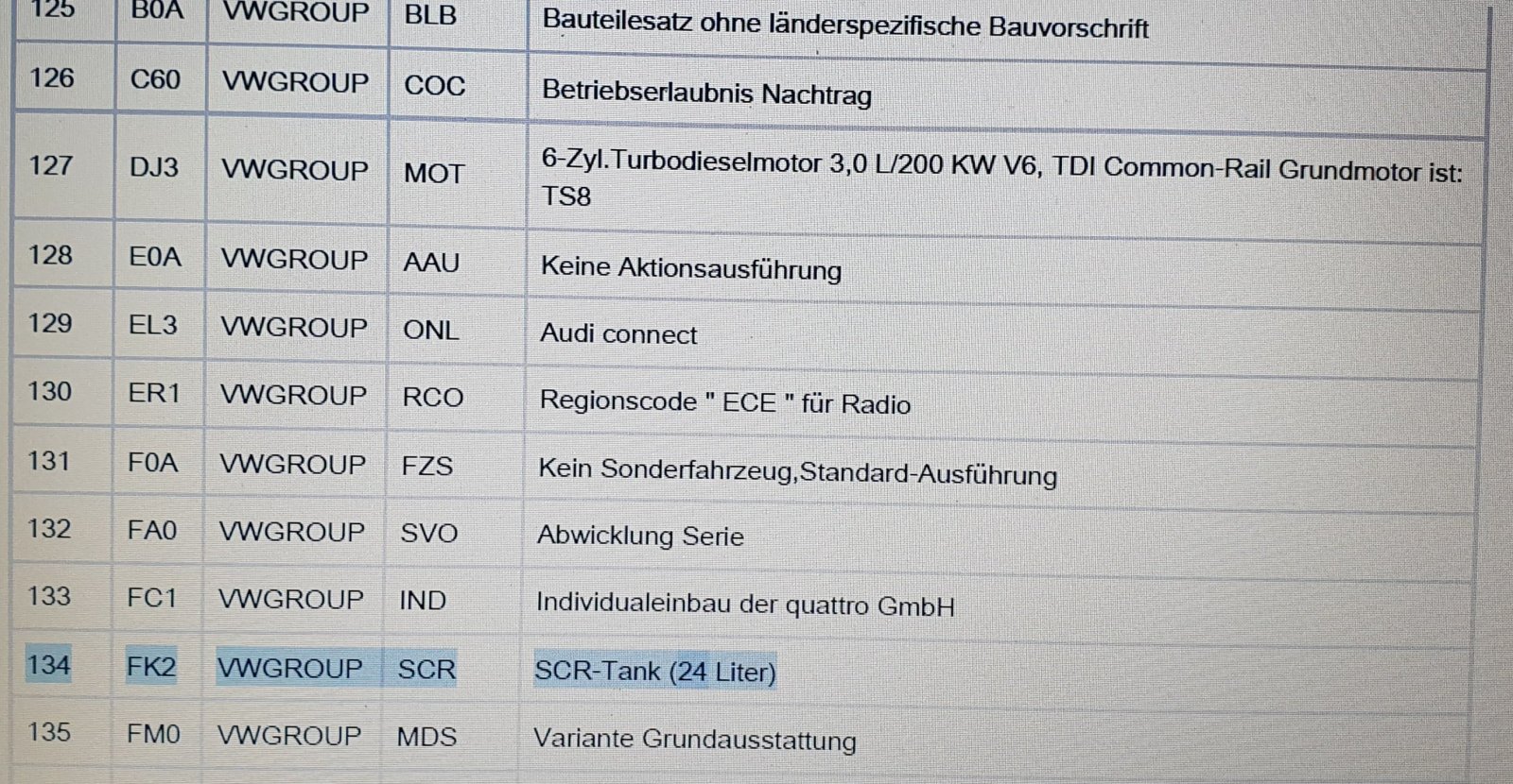

PO jaka pozycja? Ja mowie o wykazie wyposazenia tutaj z forum gdzie mozna poprosic o zdekodowanie po nr VIN i otrzymujemy plik PDF z wykazem.
Ja mam to wykazie wyposażenia, który dostałem od kolegi tu na forum. Kilkadziesiąt (set) pozycji z kodami.

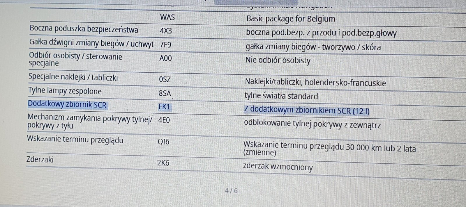

Kod wyposażenia FK2, jeżeli go nie masz to jest zwykły 12 litrowy zbiornik.
Muskel bardzo dziekuje jak zwykle :)
Tez mam 24 :)
:hi:muszę skorygować, przy 12 litrowym zbiorniku występuje kod wyposażenia FK1.
