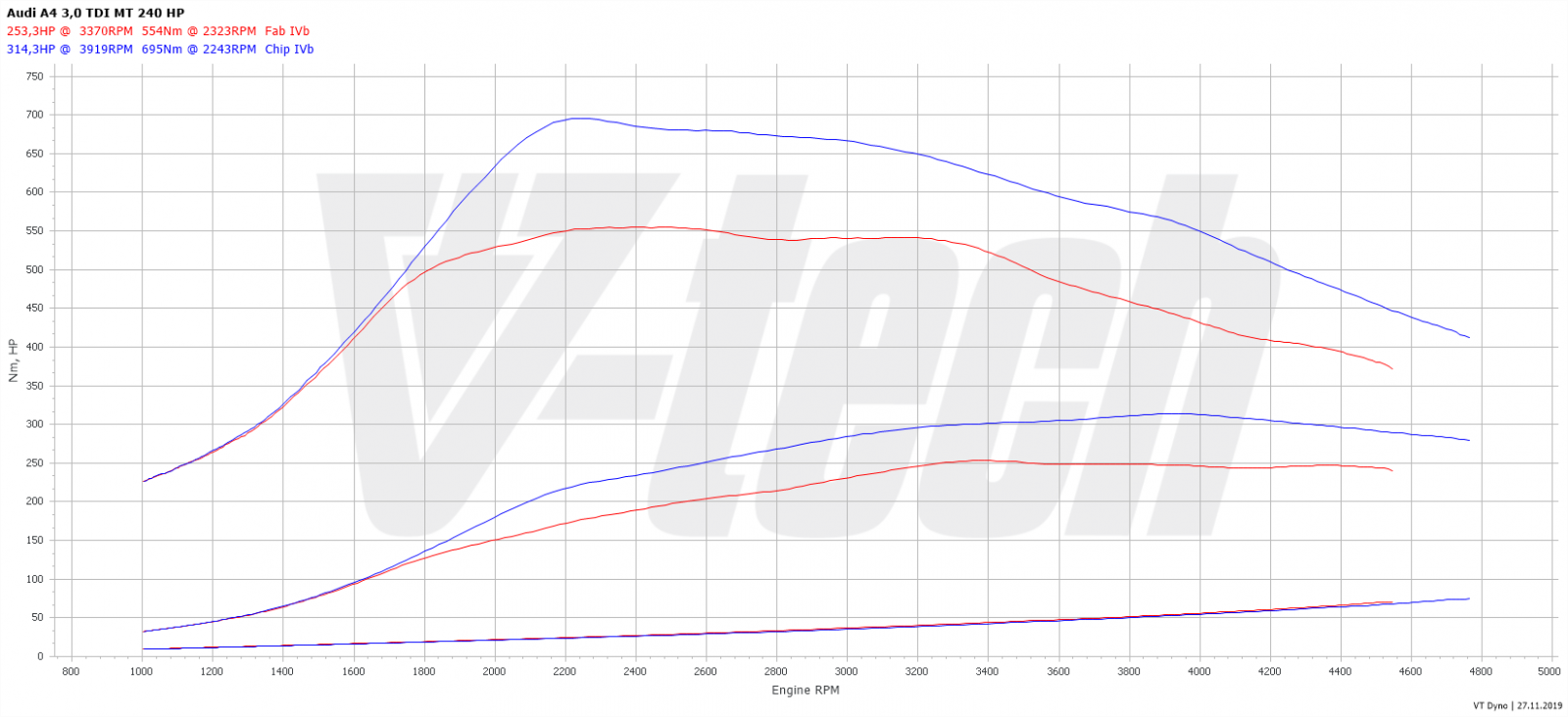

Gałeczek Opublikowano 29 Listopada 2019 Opublikowano 29 Listopada 2019 Witajcie Ekipa Mam problem dość nietypowy Zrobiłem chipa w V Tech w Krakowie 2 dni temu auto super jeździ ale wyszło chyba coś za dobrze ? (chciał bym poznać opinię czy to możliwe że wyszedł tak w załączniku wykres)
dekiel 13 Opublikowano 30 Listopada 2019 Opublikowano 30 Listopada 2019 Na serii taki wynik? Dołożyłeś większego ICka , grzebałeś w wydechu ?
black4 Opublikowano 30 Listopada 2019 Opublikowano 30 Listopada 2019 Hey, To wynik samego chiptuningu na serii? Tak jak Koledzy podejrzewają chyba tunera fantazja poniosła. Wszystkie 3.0 TDI 240 ps po sofcie wychodzą w okolicy 290-300 ps i 590-620 nm Tu dla przykładu 3 sztuki: Chip tuning Audi A6 C6 3.0 TDI 240 KM | Kreator Mocy WWW.KREATORMOCY.PL Chiptuning Audi A6 C6 3.0 TDI 240 KM. Sprawdź, ile możesz zyskać... Pozdrawiam
ELLIOTT Opublikowano 1 Grudnia 2019 Opublikowano 1 Grudnia 2019 Vtech i ich gotowce oraz wykres pod klienta 1

krystek590 Opublikowano 2 Grudnia 2019 Opublikowano 2 Grudnia 2019 Typowa zagrywka tunerów czyli zawyżanie wyników, trzeba czymś wabić klientów albo przekroczona bezpieczna granica dla silnika i skrzyni. Nawet większy cooler tutaj nic nie pomoże, zwłaszcza, że są chłodne dni. Podjedz na hamownie najlepiej drogową i szybko zweryfikujesz. Ja będzie około 290 koni to będzie dobrze 1
