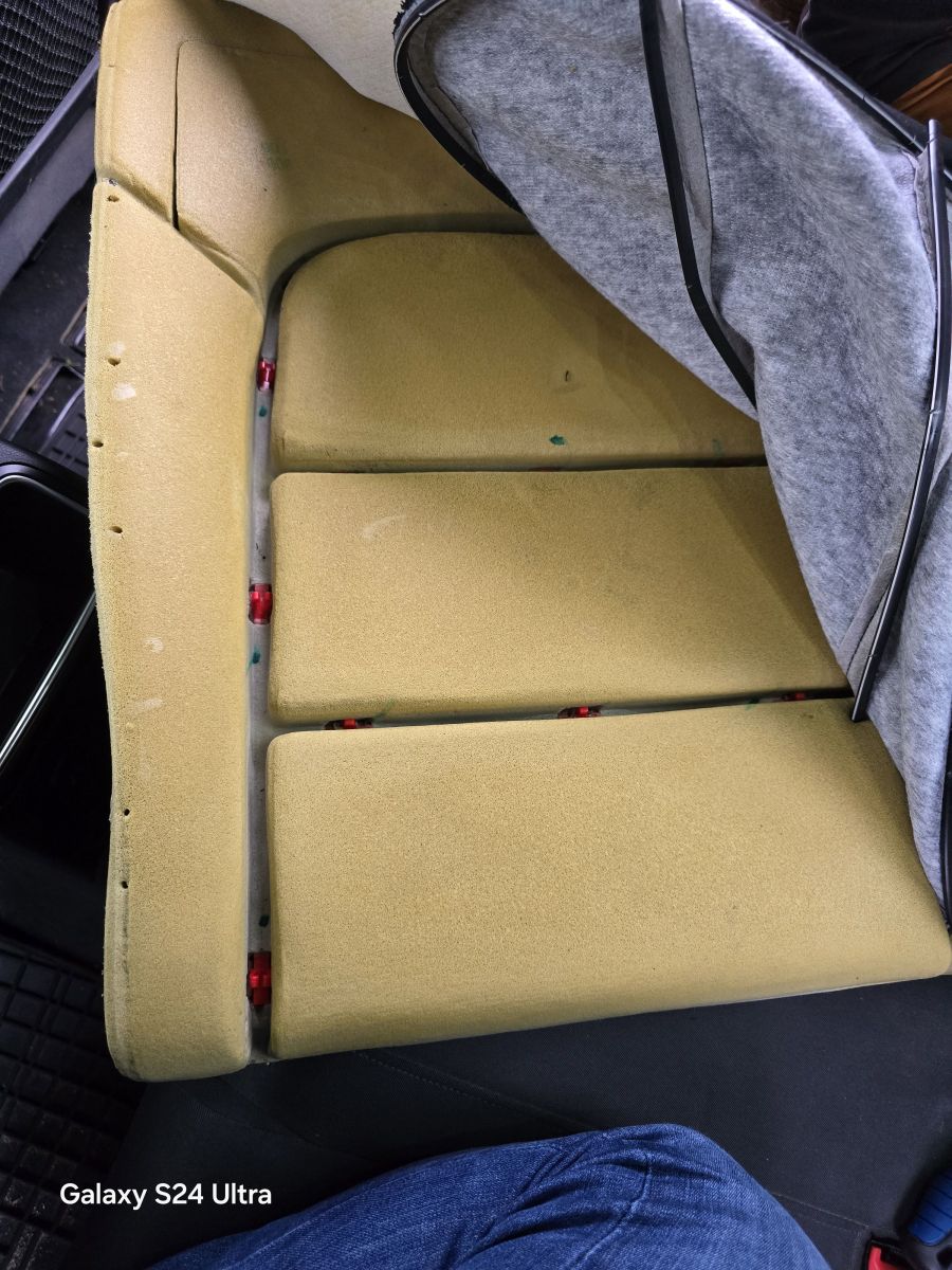

Przerobienie mat
W związku z tym, że wymieniałem fotele zwykłe na kubełki (oba zestawy materiałowe) to zostały mi po starych kompletne sprawne maty (8K0963555 i 8K0963557). Postanowiłem je przerobić - przedłużyć kabel do kostki na oparcie i wymienić kostkę zieloną - fotele mają odwrotne. kostki niż kanapa. Nr kostek jakie są potrzebne do przerobienia mat to: 4F0937731, kupiłem je razem z pinami. Dokładniejsze info z przerobienia wstawię jak będę po montażu.
