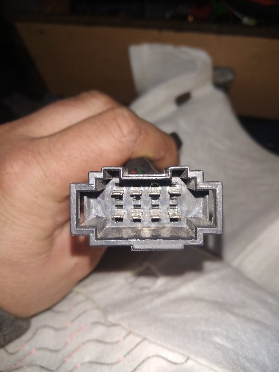

I nic z niego nie rozumiem, podłaczam i nie działa, a ma może ktos opis tej kości? Ktory pin do czego? To jest kość z wiązki do modułu, zdj 3

Panowie ktos coś z tym opisem kości? Zaczyna mnie gonić czas
Koledzy z wiązki wychodzą dwa czarne kable(czarno-zielony i czarno-zułty) który z nich to prawa a który lewa strona?
Czarno-żółty prawa strona.

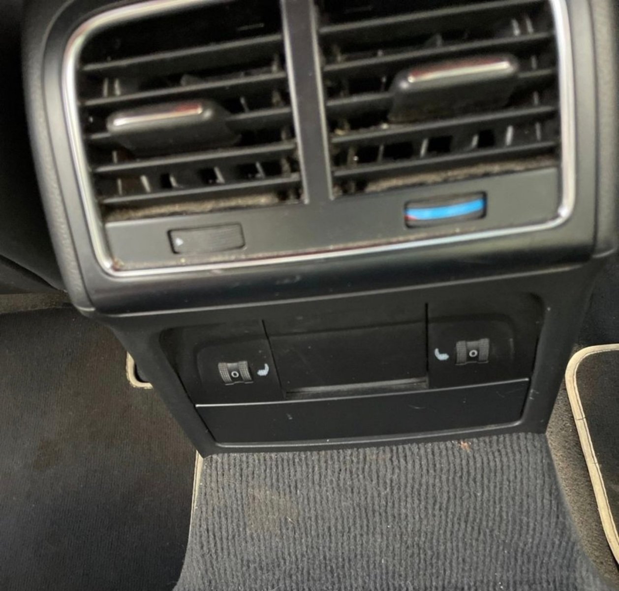

Nie wiem kolego czy zdajesz sobie z tego sprawę, ale moim zdaniem kolory przewodów, które podałeś należą do wiązki z polifta a Ty masz zgodnie z profilem przedlifta. Okablowanie i ogrzewanie siedzeń różni się znacznie w tych dwóch wersjach. Wersje przedliftowe mają pokrętła, poliftowe przyciski ze sterownikiem.

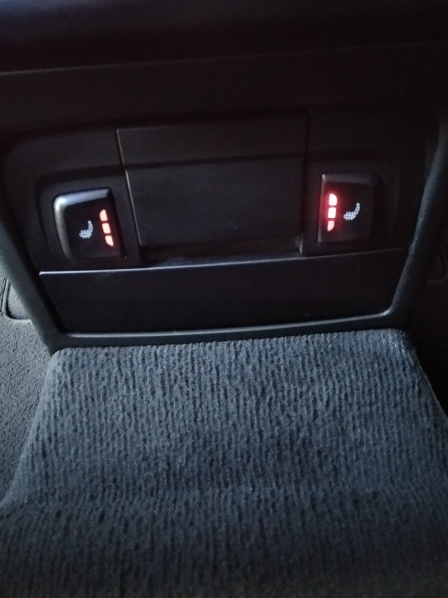

Koledzy pomocy, już mi ręce opadają, robię wszystko zgodnie z tym ruskim manualem i lipa, efekt jest taki, jeden panel świeci się cały a drugi dwie kropki, jeden słabiej, drugi bardziej, maty podpięte czy nie to tak samoIMG_20220924_171727.thumb.jpg.4237f03c4f4a41f1fa182be48742e4bd.jpg
