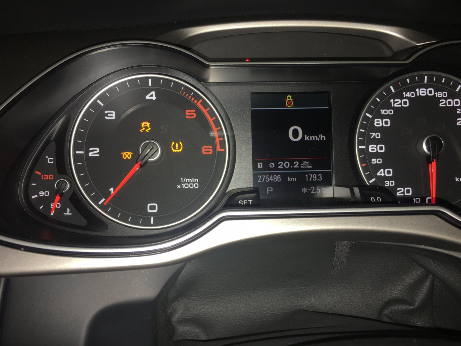

Patiii1616 Opublikowano 3 Grudnia 2019 Opublikowano 3 Grudnia 2019 (edytowane) Witam posiadam audi a4b8 rok 2012 dzisiaj rano gdy odpalili silnik i przejechaniu 50m pojawiły się kontrolki od świec ciśnienie w oponach i asystent toru jazdy i samochod stracil moc oraz pokazał się napis TPMS proszę o info co to może być Edytowane 3 Grudnia 2019 przez Patiii1616
R4xx Opublikowano 3 Grudnia 2019 Opublikowano 3 Grudnia 2019 Włączył się zapewne tryb awaryjny. Połączyć VAGa, na początek sprawdzić błędy i dowiemy się dużo więcej.

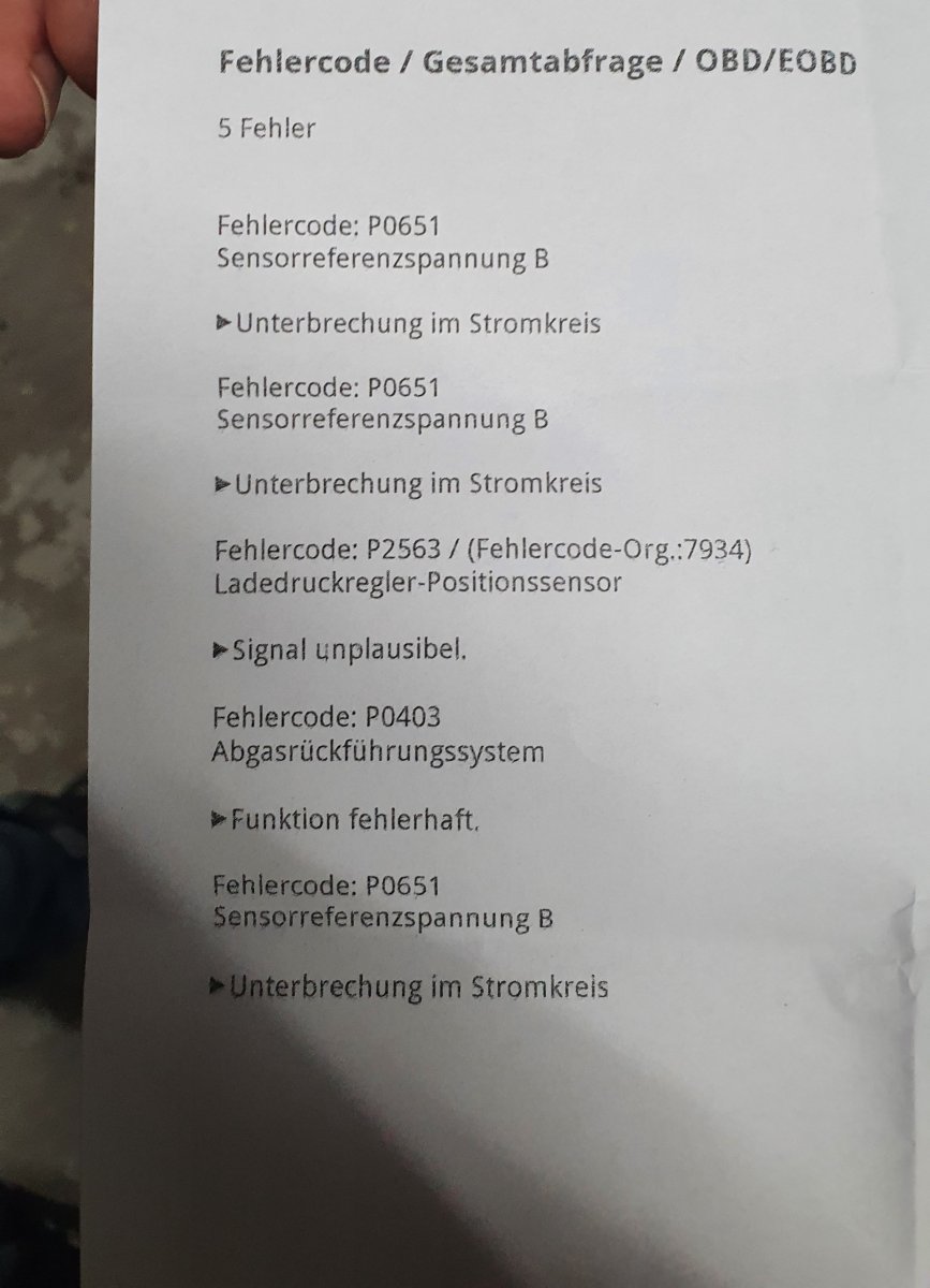

seba417 Opublikowano 14 Stycznia 2023 Opublikowano 14 Stycznia 2023 3 godziny temu, Muskel1 napisał(a): Mam Liste błedów,ale niestety w jezyku niemieckim (stało sie to za granicą),takie mam bľedy i spadek mocy (chyba tryb awaryjny sie właczył)
Muskel1 Opublikowano 14 Stycznia 2023 Opublikowano 14 Stycznia 2023 Nic nie szkodzi, niemiecki nie stanowi tu problemu Masz brak zasilania w obwodzie B (powinno być na tych czujnikach 5V) Czujniki, które wiszą na obwodzie B, to te wymienione na zdjęciu czyli: zawór egr, czujnik doładowania na turbinie.
