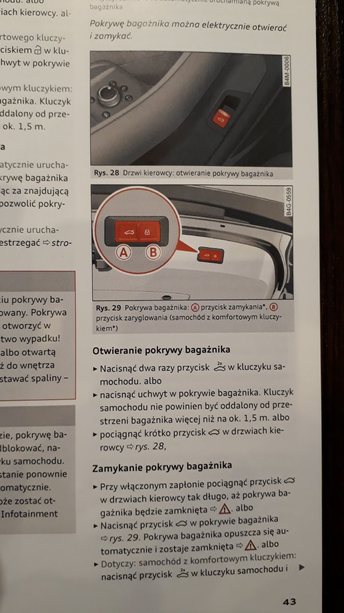

scar10 Opublikowano 2 Lutego 2020 Opublikowano 2 Lutego 2020 Przecież otwieranie pokrywy bagażnika (bynajmniej w A4 B9 z kluczykiem komfortowym) z pilota działa poprzez dwukrotne naciśniecie przycisku na pilocie, sprawdzałeś? Na pewno nie zadziała po naciśnięciu i przytrzymaniu przycisku jak piszesz na wstępie, wiem bo właśnie sprawdziłem u siebie, tak samo jak jedno krótkie naciśniecie nie powoduje odryglowania pokrywy bagażnika
scar10 Opublikowano 2 Lutego 2020 Opublikowano 2 Lutego 2020 Oczywiście że działa, poprzez naciśniecie i przytrzymanie przycisku na pilocie, warunek jest jeden: należy stać w pobliżu bagażnika, względy bezpieczeństwa, czyli nie zadziała zamykanie z pilota jeśli będziesz stał z dala od pojazdu. Tak samo jak nie zadziała otwieranie z pilota jeśli jest hak i wpięta wtyczkę do gniazda, np od przyczepy lub nawet bagażnika rowerowego montowanego na hak.

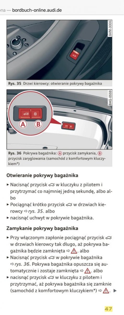

scar10 Opublikowano 18 Lutego 2020 Opublikowano 18 Lutego 2020 W dniu 16.02.2020 o 19:08, vvalery napisał: Czyli masz coś zepsute ? Działa przez długie naciśnięcie a pykać sobie można i się nie otworzy. Jest dokładnie odwrotnie niż piszesz i wprowadzasz w błąd. Zepsute??? Mógłbym to samo napisać o Tobie i nie wprowadzam nikogo kolego w błąd tylko próbowałem pomóc i jak na załączonym foto z mojej instrukcji widać najwidoczniej mam po prostu nowszą wersję od Was, która się zmieniła i tyle w temacie. 1
vvalery Opublikowano 19 Lutego 2020 Opublikowano 19 Lutego 2020 9 godzin temu, scar10 napisał: Zepsute??? Mógłbym to samo napisać o Tobie i nie wprowadzam nikogo kolego w błąd tylko próbowałem pomóc i jak na załączonym foto z mojej instrukcji widać najwidoczniej mam po prostu nowszą wersję od Was, która się zmieniła i tyle w temacie. To mnie zastrzeliłeś ? Wynika z tego, że w zależności od auta, może wyposażenia, są dwie różne instrukcje sposobu otwierania bagażnika. ?
