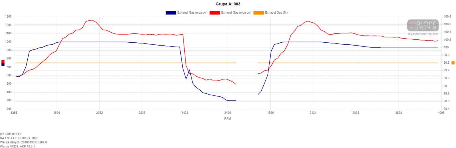

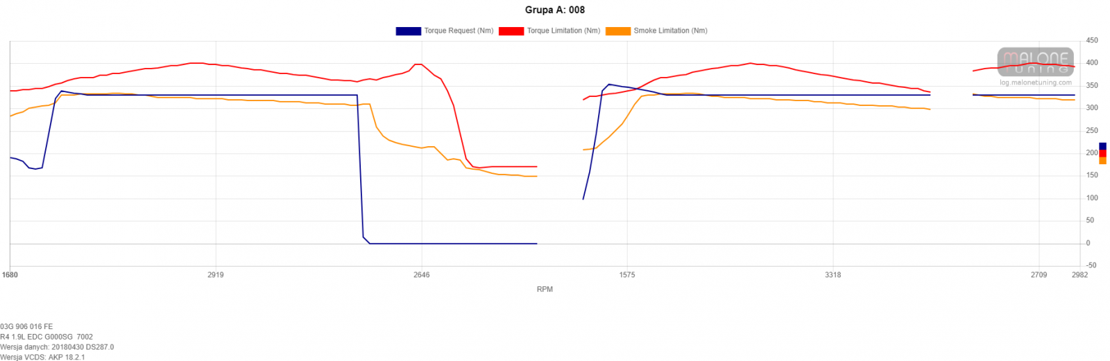

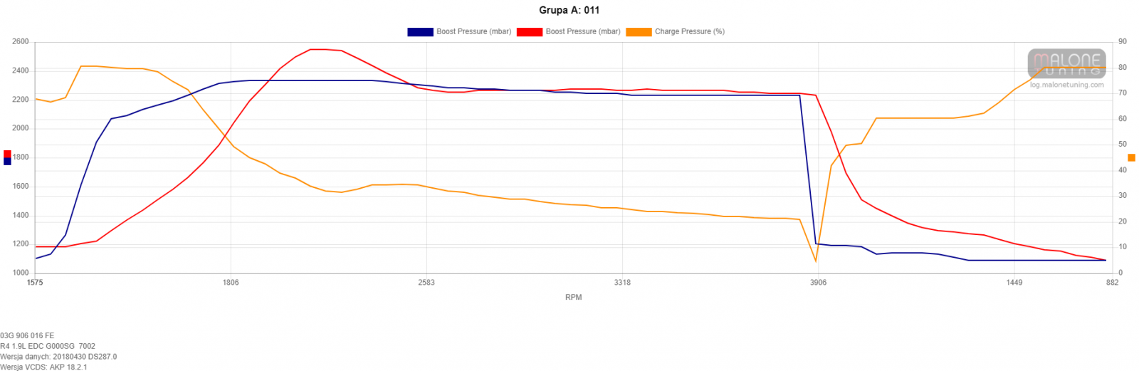

Maxior93 0 Opublikowano 26 Stycznia 2020 Autor Udostępnij Opublikowano 26 Stycznia 2020 (edytowane) Logi bieg 3" grupy 003,008,011 Spoiler Edytowane 26 Stycznia 2020 przez Maxior93 Odnośnik do komentarza Udostępnij na innych stronach Więcej opcji udostępniania...

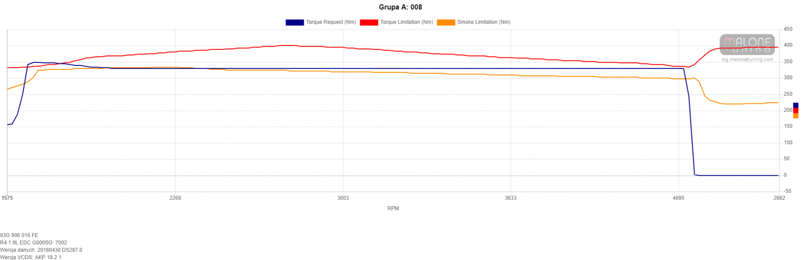

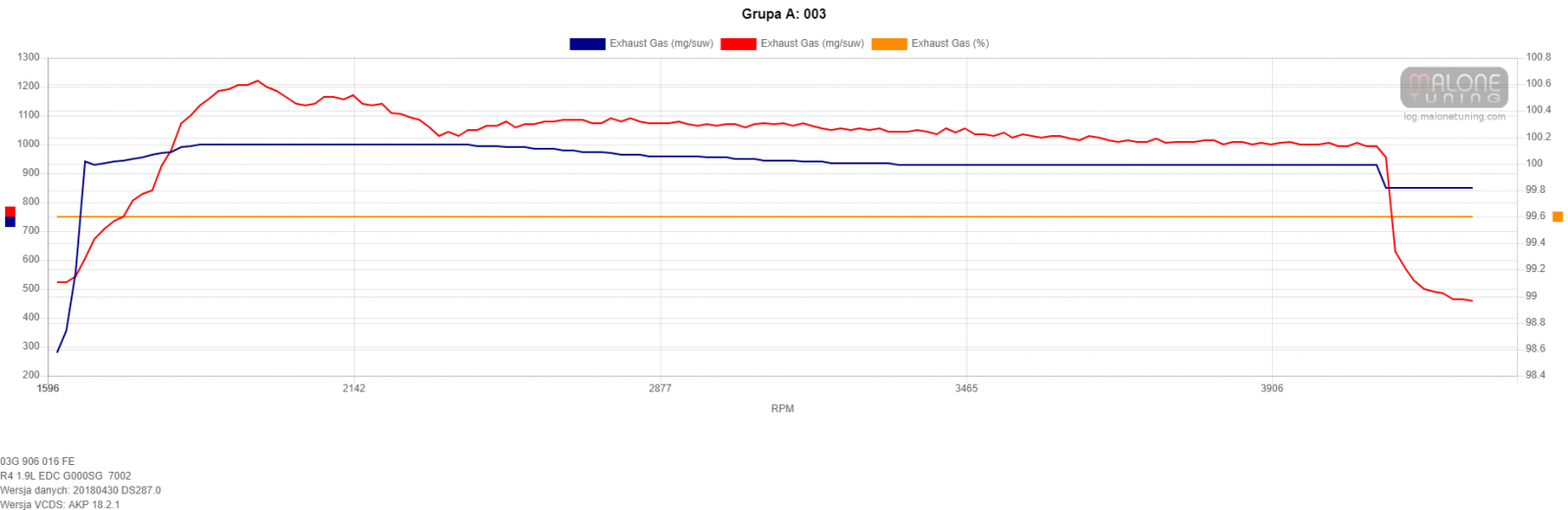

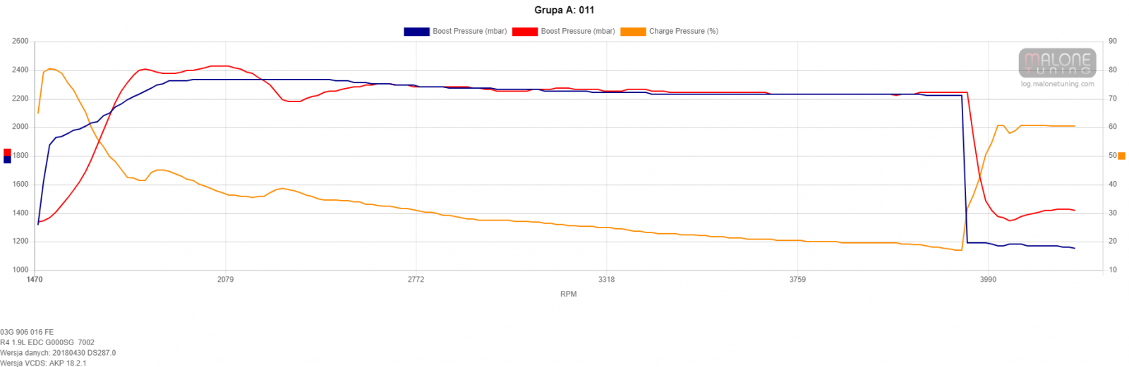

Maxior93 0 Opublikowano 26 Stycznia 2020 Autor Udostępnij Opublikowano 26 Stycznia 2020 (edytowane) logi bieg 4 grupa 003,008,011 Spoiler Edytowane 26 Stycznia 2020 przez Maxior93 Odnośnik do komentarza Udostępnij na innych stronach Więcej opcji udostępniania...
kamil-vag 1358 Opublikowano 26 Stycznia 2020 Udostępnij Opublikowano 26 Stycznia 2020 Nie mogłeś dać linka do logów tylko wykresy wkleiłeś... ? Z tego 011 widać, że poza mocnym overboostem na początku dalej turbo ładnie trzyma zadane ciśnienie... I wstaje przy ok 2000 tys obrotów... Odnośnik do komentarza Udostępnij na innych stronach Więcej opcji udostępniania...
Maxior93 0 Opublikowano 26 Stycznia 2020 Autor Udostępnij Opublikowano 26 Stycznia 2020 4 minuty temu, kamil-vag napisał: Nie mogłeś dać linka do logów tylko wykresy wkleiłeś... ? Z tego 011 widać, że poza mocnym overboostem na początku dalej turbo ładnie trzyma zadane ciśnienie... I wstaje przy ok 2000 tys obrotów... nie mogłem gdzieś ogarnąć strony żeby generowała linki ale zaraz na tym popracuje, czyli co program jest słaby? Bo poza dużym spalaniem to raczej mocy mu nie doszło. Odnośnik do komentarza Udostępnij na innych stronach Więcej opcji udostępniania...

kamil-vag 1358 Opublikowano 26 Stycznia 2020 Udostępnij Opublikowano 26 Stycznia 2020 Nie no turbo wstaje ok, nawet poniżej 2000tys masz już zadane osiągnięte... I to w jakieś 2s, więc ja bym się turbo nie czepiał... Odnośnik do komentarza Udostępnij na innych stronach Więcej opcji udostępniania...
