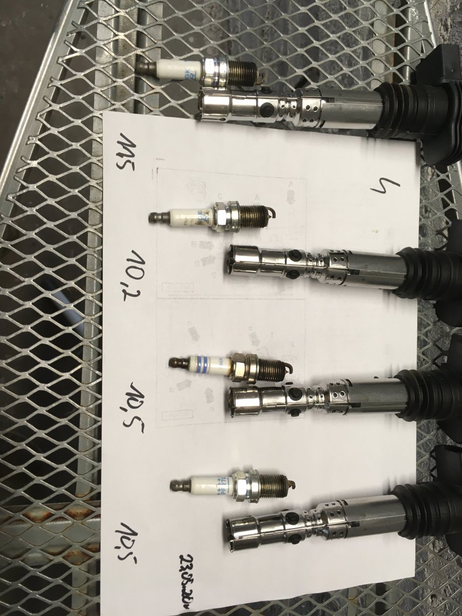

Zmierzylem tez kompresje na goracym silniku u jest na 3 cylindrach nizsza niz pare miesiecy do tylu:
w nawiasach stare pomiary
1cylinder 10,5    (11,7 )
2cylinder 10,5   ( 11,5 )
3cylinder 10,2   ( 11.5  )
4cylinder 11,5  ( 11,5 )
Kolor swiec prawie wszedzie podobny z wyjatkiem drugiego cylindra gdzie swieca-izolator jest ciemniejszy a byl taki sam kolor jak inne przed wlozeniem.(przejechalem z 15 km robiac logi

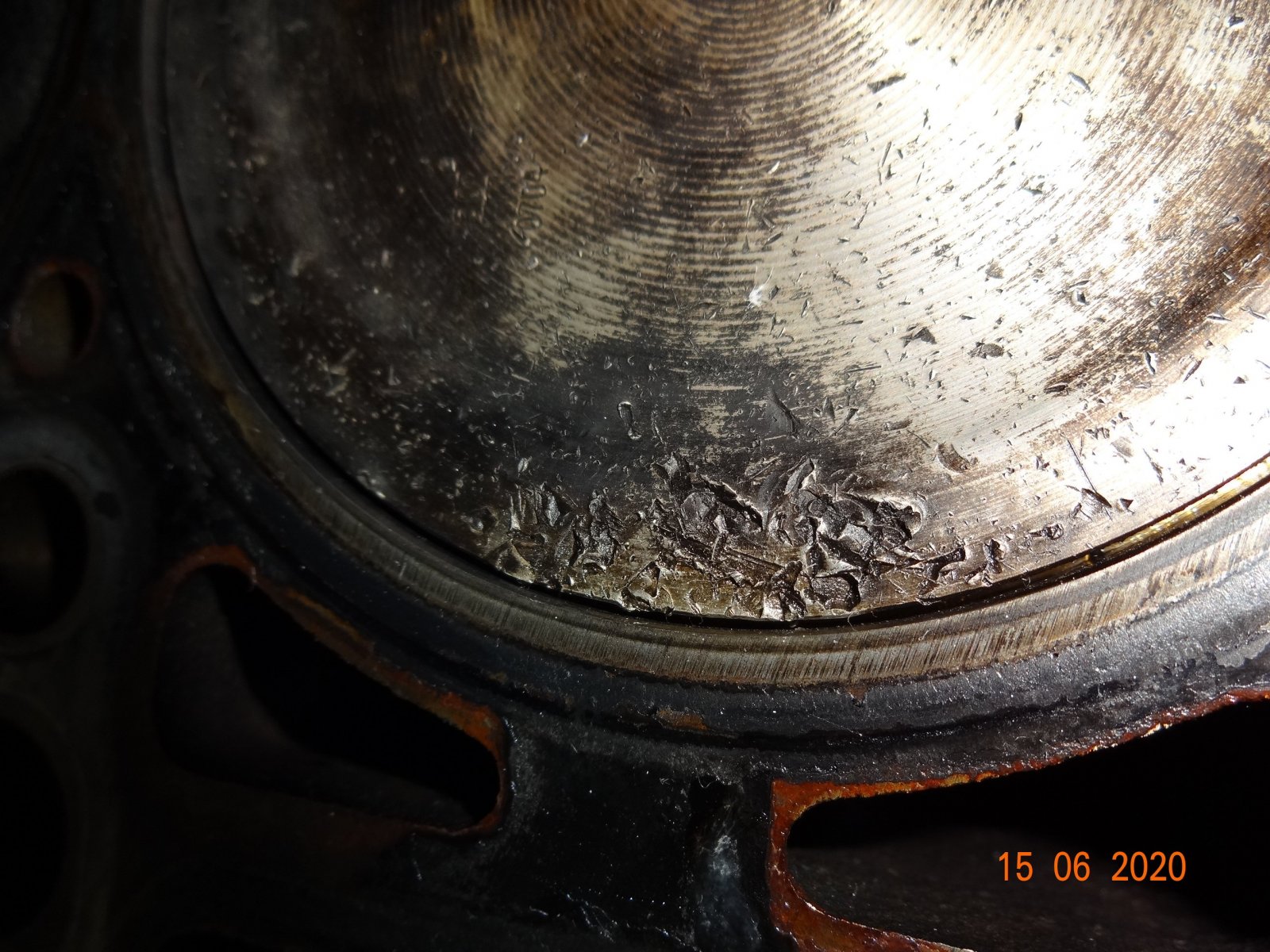

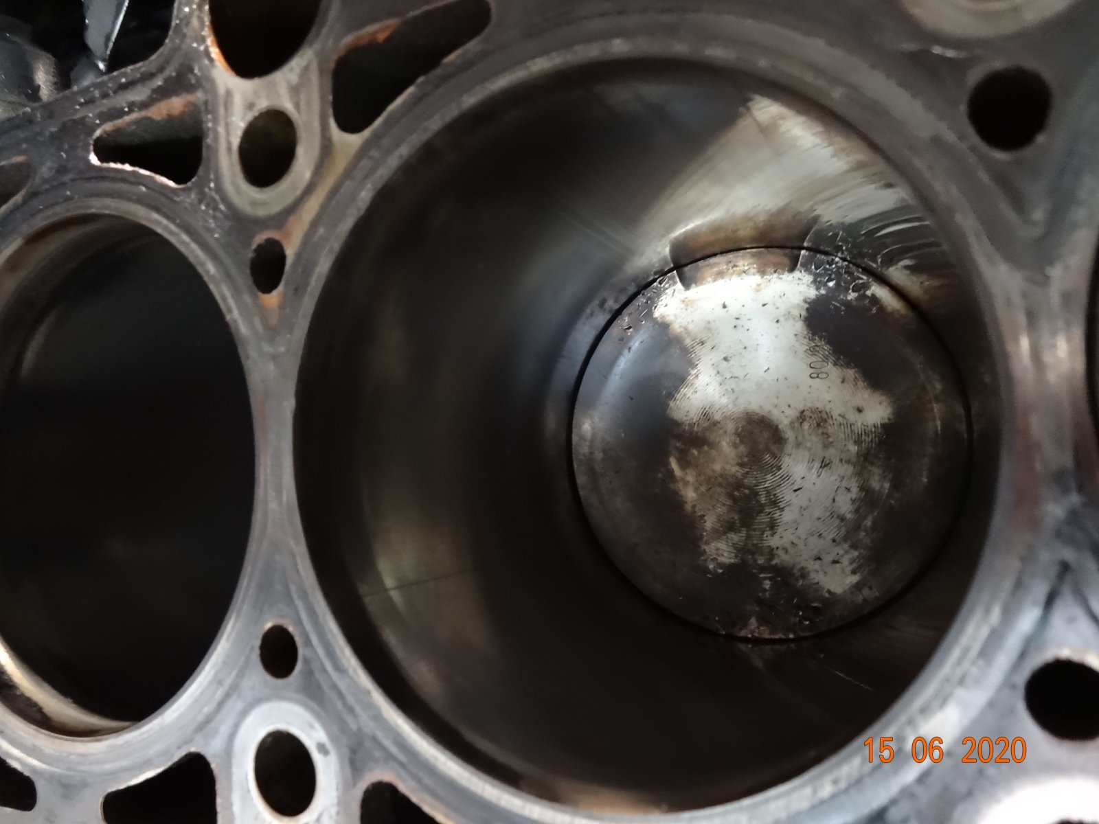

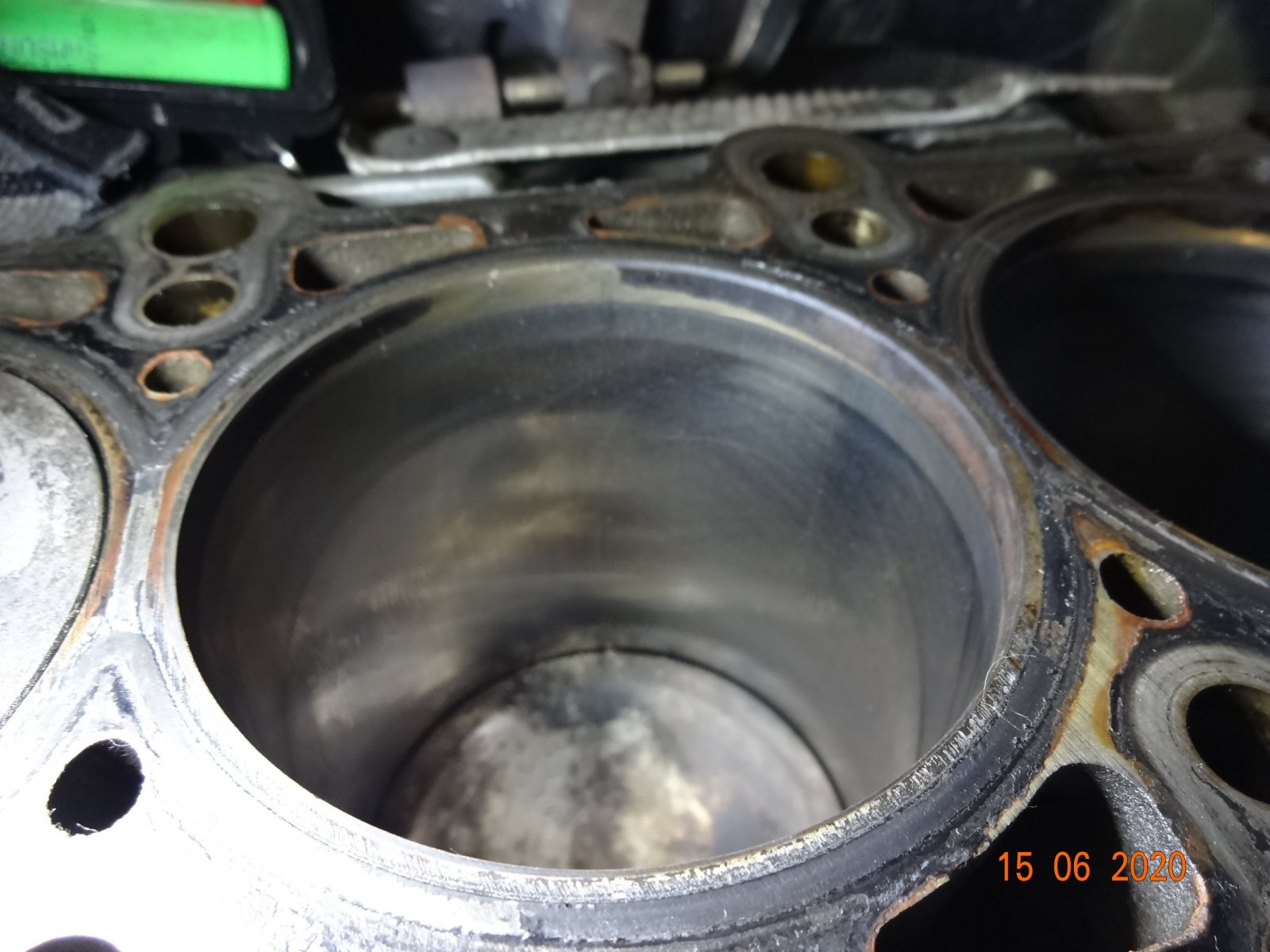

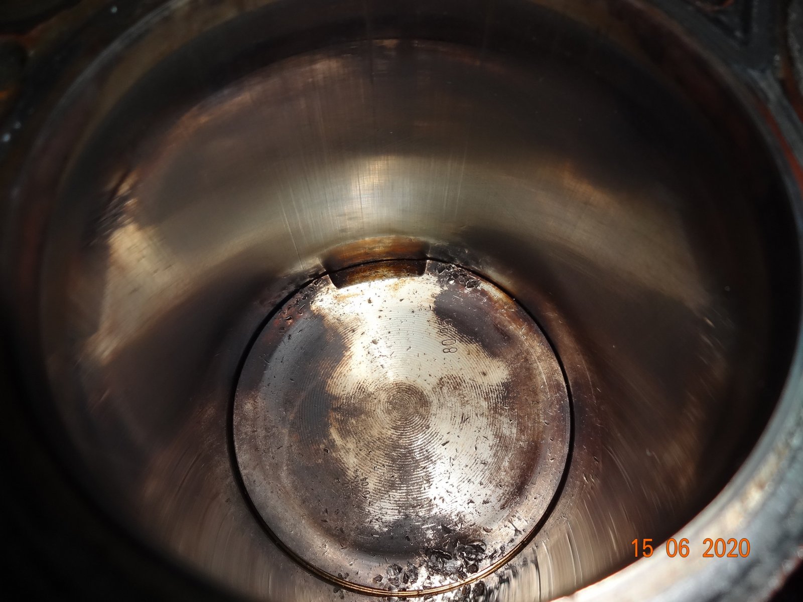

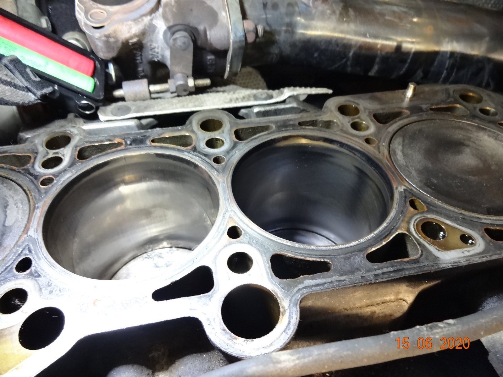

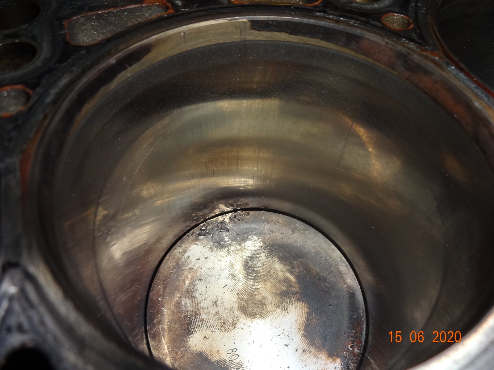

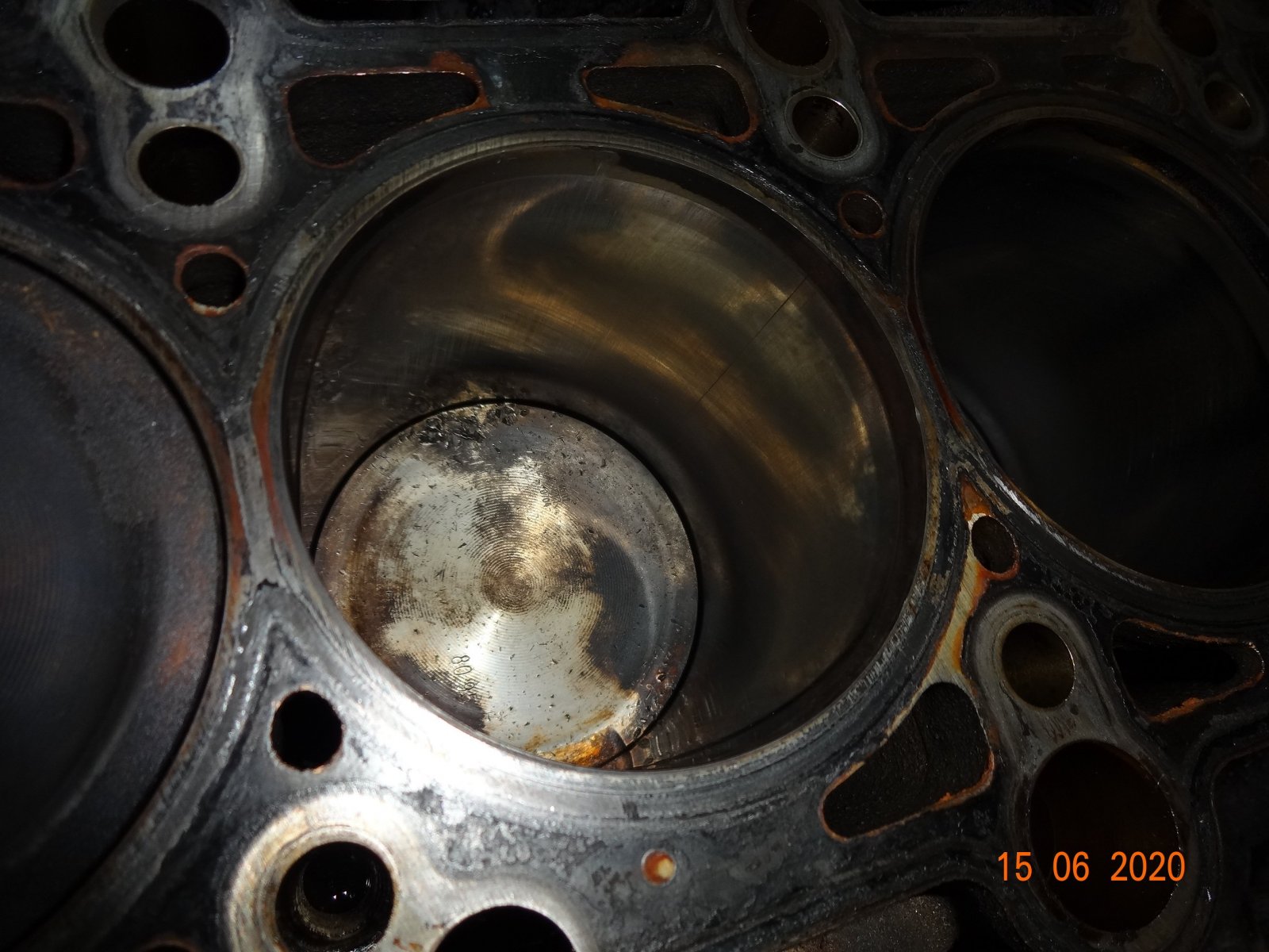

Glowica sciagnieta.Na gladzi nie widac zbyt duzych rysek.za to tlok jest troche poobijany w dwóch miejscach.

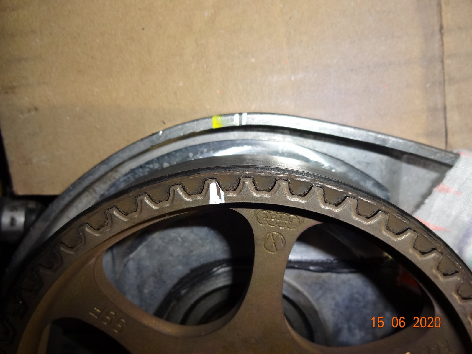

Poza tym dziwne bo wal korbowy na znaku a kolo pasowe walka rozrzadu jakby o kilka stopni przesuniete wzgledem znacznika na obudowie.
